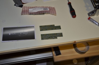

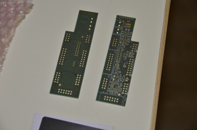

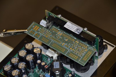

Inmiddels de testprinten en stencil binnen voor de MFB controler:
Dit is het idee:
