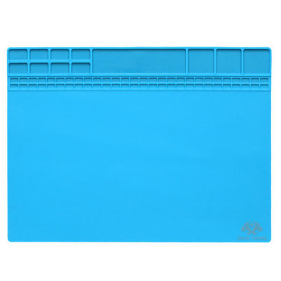

Als je veel SMD soldeert en daar geld aan uit wilt geven zijn die matten wel erg prettig om op te werken. De prijzen van Eleshop zijn best redelijk en de kwaliteit van die matten is erg goed. Ook liggen ze mooi vlak. Dat willen andere (en veel duurdere) nog wel eens hardnekkig niet gaan doen uit zichzelf. Als je zo'n mat bestelt, bestel dan gelijk de grote maat van 60cm x 120cm. Anders staat nog de helft van je gereedschap, zoals b.v. de soldeerbout, er naast. Ben je toch weer richting 50 euries kwijt met verzenden er bij. Zelf heb ik de blauwe variant van 60cm x 120cm standaard liggen en dat werkt sowieso erg fijn. Maar nogmaals, voor de CA versterker heb je het als zodanig niet nodig.

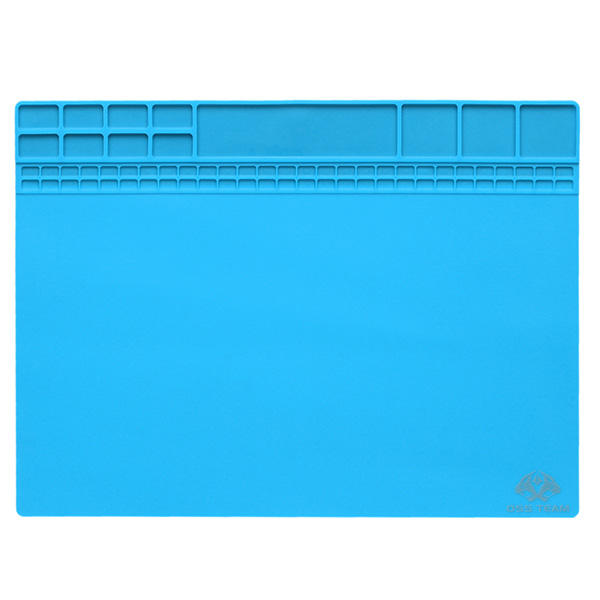

Berichtdoor Pjotr » ma 14 jan 2019, 18:15
:lol:
Komt nog wel een potje werkbladolie bij hè :mrgreen:
Verder zijn die siliconen matten met vakjes ook erg handig:
https://www.banggood.com/Magnetic-Heat- ... rehouse=CN
