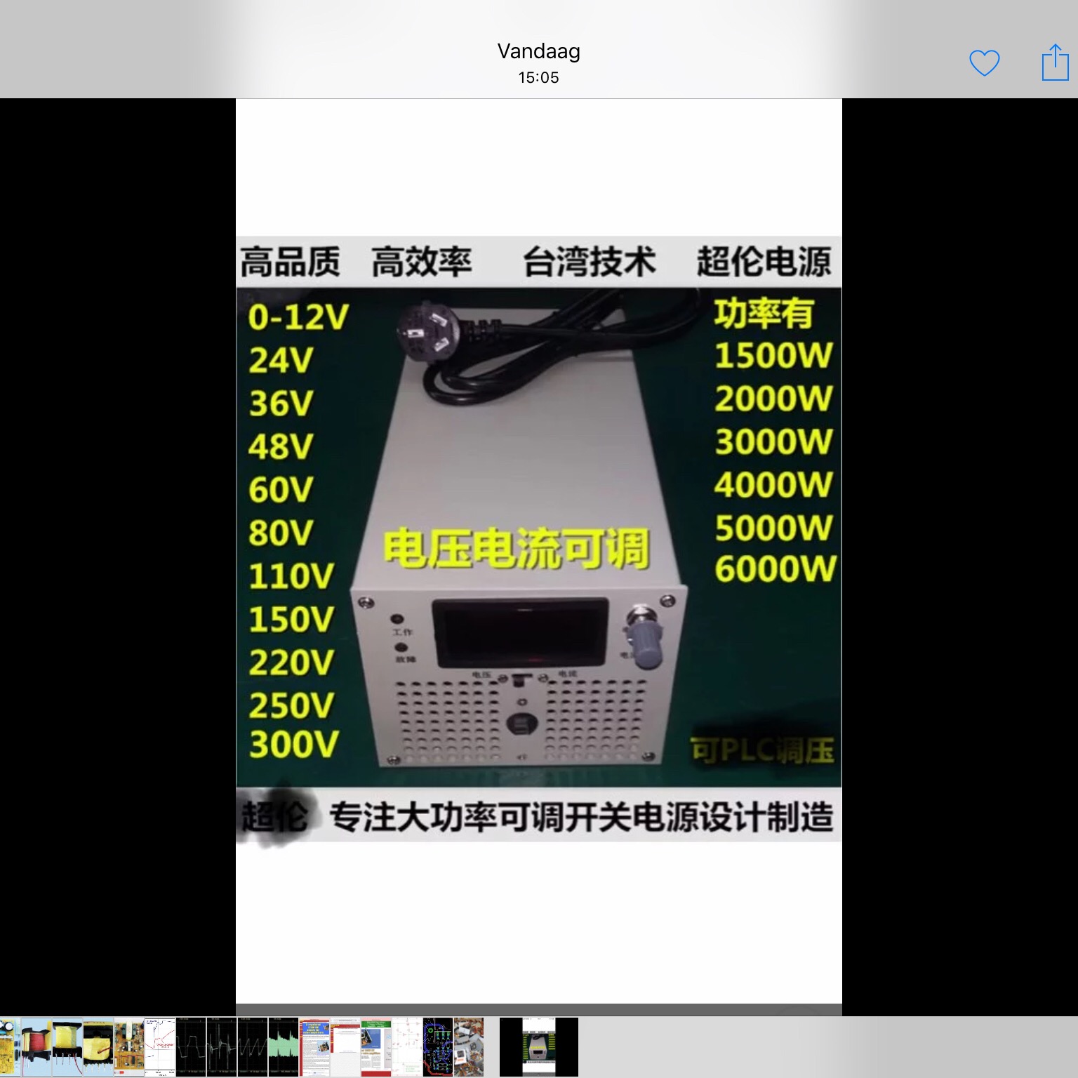

Berichtdoor OpaBert » za 13 okt 2018, 15:10
Heb al wat vorderingen in China
Weet nog geen prijs alleen dat het geen probleem is
450 volt 0,5 Amp SMPS Neg 90 volt 50 ma 2x6.3 volt 5 Amp
Dat heb ik gevraagd nu nog een prijs en in frame uitvoering
En niet onbelangrijk de afmetingen
