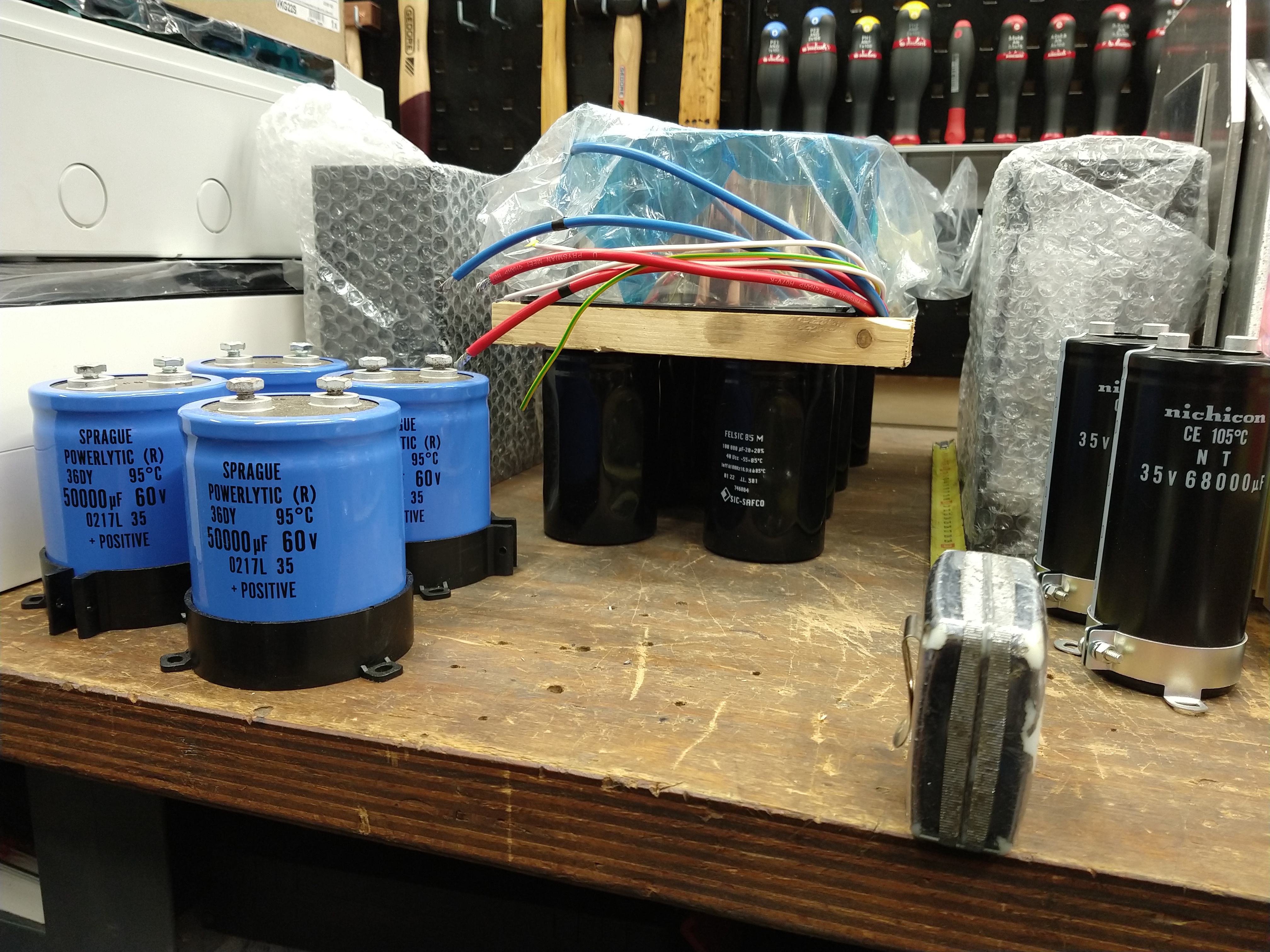

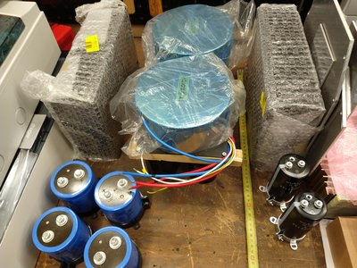

Berichtdoor Shadow » di 11 feb 2020, 19:21
It's life Jim....
But not as i now it :think:
Bodemplaat van 30 breed en 40 diep, dan hopen dat je alles erin gefrommeld krijgt, dit wordt geen lief klein versterkertje :rock:

Berichten: 11087
Re: Pass Aleph-X - starten met informatie verzamelen en de eerste spullen
Berichtdoor Shadow » di 11 feb 2020, 20:11
SSassen schreef:Jij doet ook meerdere projecten tegelijk he Joram? Zo herkenbaar dit ... :mrgreen:
Heb je goed links gekeken op de eerste foto? :hide:
Daar liggen nog 3 groepenkasten die van de maand gehangen moeten worden :-"
Maar ik heb mezelf lekker in de nesten gewerkt met dit liefje, de trafo’s en elco’s nemen zo’n bak ruime in...ik denk dat ik op een een bodemplaat van 40x30 en dan 25 hoog wel uitkom, gewicht wordt ook een dingetje :lol:
(misschien nog iets dieper zelfs)
En dan is dit nog maar een 2x50 Watt versie :rofl: dissipatie van 200W per kant dus :rock:
