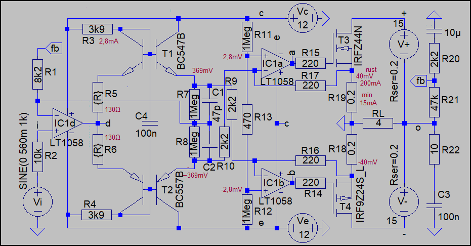

Die transistoren ken ik, optimaal zou natuurlijk 2 (of 3 vanwege de lage stroom) diode's per darlington zijn, maar het zal wel niet anders kunnen.

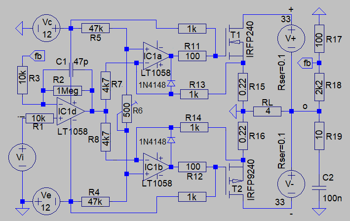

Maar ik zoek een eenvoudige/goedkope oplossing en heb Anne's idee verder verbeterd:
ICa,b worden inverterend gebruikt, wat de stabiliteit ten goede komt.
De openloop vervormt nog geen 1% en met tegenkoppeling bedraagt ie minder dan 0,1%.
Hij is 'zonder' belasting (R17/18 en R19/C2 vormen een minimale belasting van maximaal 1/4W) ook stabiel.
De uitgangsimpedantie is met zo'n 0Ω3 buizenachtig, zodat ie een 'warme' buizenklank heeft.
Hoeveel vermogen denk je eigenlijk nodig te hebben?, zie Audio Power LED.

Och ja, variaties op een thema O:)
Die diodes in de signaal/tegenkoppeling is niet zo mooi.
Als je de opa als inverter wil lijkt me het zo beter :sure: .

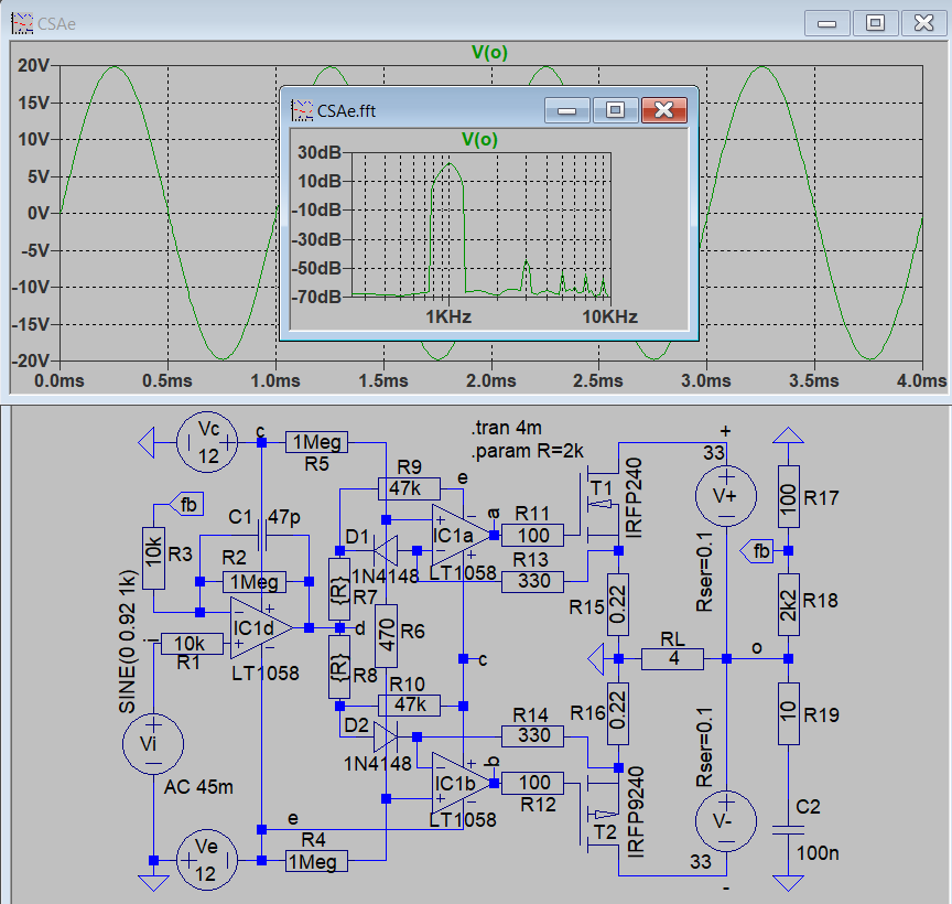

De diode's in de signaalweg zorgen ervoor dat de OA's niet gaan schakelen, D1/2 nemen het schakelen over en door de inverters heb je nu stroomsturing, wat lineairder is dan de eerder gebruikte spanningssturing, zie mijn post van 5 en 6 maart j.l.

Ja, ik zie wat je bedoelt. Zodra de fet gaat sperren komt er geen terugmelding van de stroom meer, wordt de opa overstuurd.
Als ie daar niet goed mee overweg kan moet dat wel voorkomen worden.
Zou zo kunnen, zitten de diodes niet in 't signaal.

Dat scheelt wel wat, maar niet genoeg, zoals ik al eerder gezegd heb!

Ik zie het probleem niet zo :? De diode zorgt ervoor dat de opa niet overstuurd raakt als de stroom door de fet wegvalt en de diode komt pas in aktie als de fet spert, komt niet op de uitgang.

De OA schakelt van ca. 4Vgs naar -0V6 met blokkeerdiode of -10V zonder bij de NMOS en andersom bij de PMOS.
In beide gevallen haal je teveel gate-lading weg, wat tot cross-over schakelpieken leidt als ie weer aan moet en voor oscillaties kan zorgen.

Aha, ik had begrepen dat de opa raar kan reageren bij oversturen :o
Maar als dit met die teveel/te weinig lading bij een spanningssprong dan kan 't wel zo lijkt me.

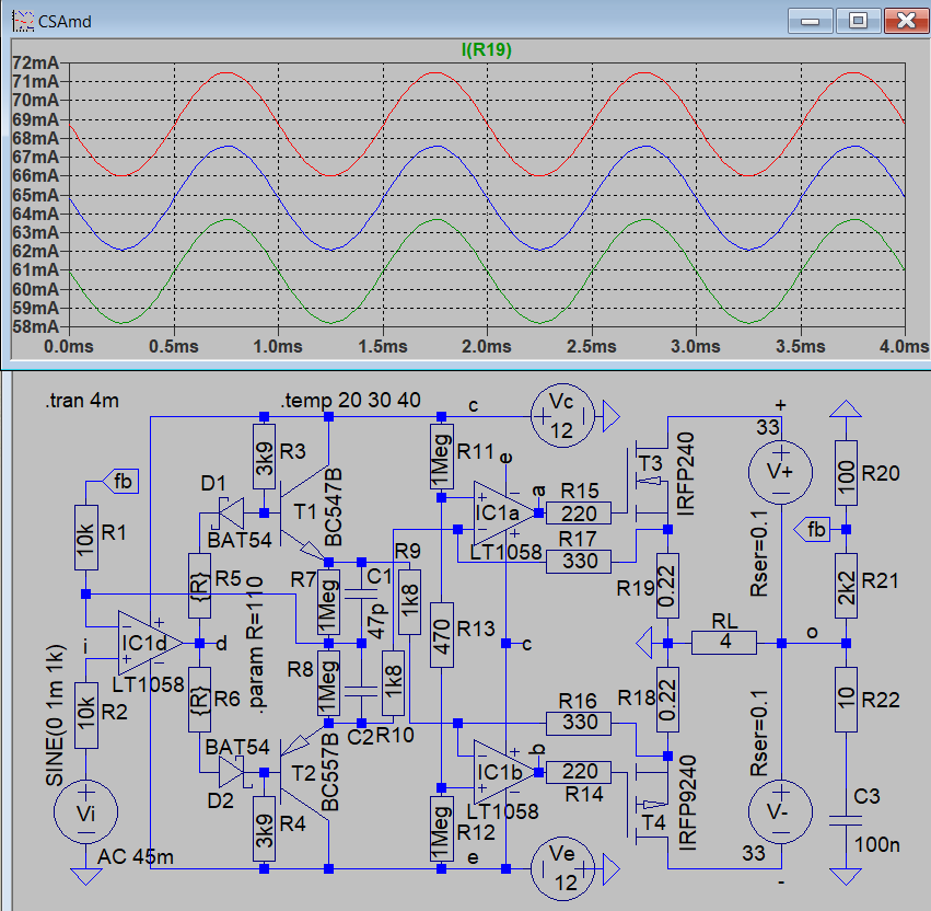

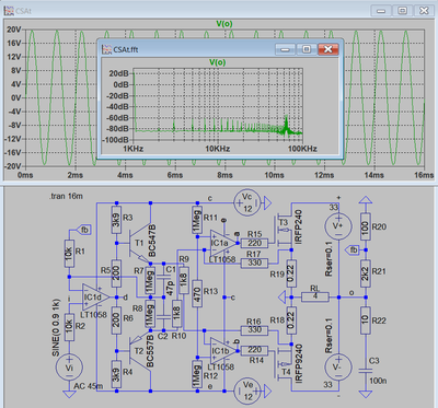

Bedankt Anne, was het maar zo eenvoudig, maar ik krijg de openloop niet onder 3% THD en met tegenkoppeling 1% door gemene schakelpieken!
Met BJT's in plaats van diodes is ie nog beter:
Zonder tegenkoppeling minder dan 0,1% THD en met minder dan 0,01% en dat bij 50W@4Ω!
Voor R5/6 kan je beter een instelbare Vbe-multiplier nemen om het temperatuurverloop in de kast van ca. 20 tot 40°C te compenseren en de ruststroom constant te houden, want die is zonder 4%/°C!

In plaats van een Vbe-multiplier kan je beter twee BAT's gebruiken, voor een symmetrische aansturing:
De ruststroom varieert van 20 tot 40°C maar +/-6% t.o.v. 65mA met BAT's i.p.v. +/-25% zonder!
Het gaat dus om de kast-temperatuur en niet om de junction-temperatuur/koellichaam van de eindtorren, want de ruststroom wordt daar constant gehouden door IC1a/b over een veel groter temperatuurbereik!
De zelfopwarming van de stuurtorren T1/2 is maar 2°C (8mW bij een RthJA van 250K/W) van nul- tot vollast (100W@4Ω), dus daar wordt de kast niet warmer van!

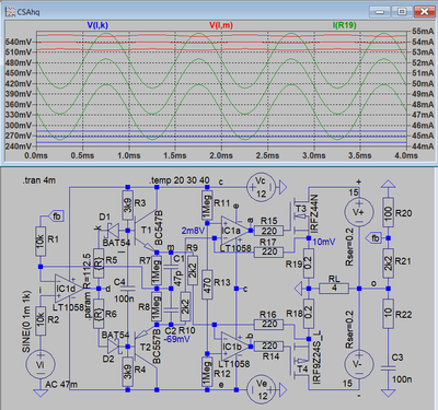

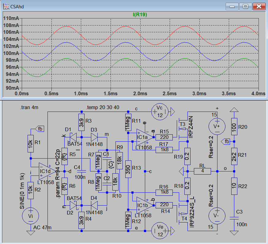

Ik heb het temperatuurgedrag verder onderzocht:
De ruststroom I(R18/19) bedraagt 50mA bij 30°C en verloopt 0,5%/°C met de kasttemperatuur.
Door BAT's te gebruiken, heb je ca. 0V7 ruimte om met R5/6 de ruststroom in te stellen, met 1N4148's of BC5xx's als diode hou je niks over en gaan de OA's schakelen!
Zoals je ziet, is het Vbe/V(l,m) verloop helaas groter dan dat van Vf/V(l,k) waardoor de ruststroom iets oploopt bij hogere kasttemperatuur.
En dat klopt de met de spec's van de BC547 en de BAT54:
Bovendien loopt er in rust 3mA door de BAT's en maar 33uA door de BC5xx's!
Voor de zekerheid heb ik LTspice-modellen gecontroleerd:
Bij 3mA is Vf van de BAT 276mV@25°C met een verloop van -1m6V/°C en bij 30uA is Vbe 550mV@25°C met een verloop van -2mV/°C en als je goed kijkt, klopt dat aardig met de spec's.
Er zit dus +0m4V/°C verschil tussen Vf en Vbe, op de 70mV instelspanning dus ca. +0,6%/°C, ongeveer hetzelfde als de ruststroom.

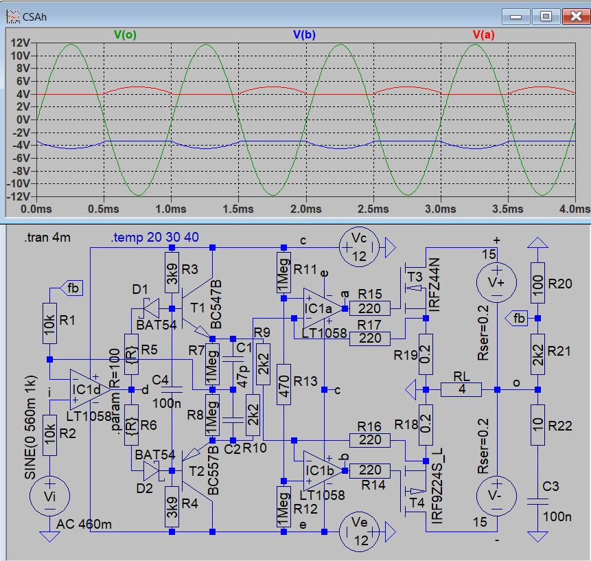

Ik stuitte nog op een 'foutje', de BC5xx's mogen maar een Vebomax hebben van 6V en bij hoge uitsturing loopt die op tot 9V bij +/-12Vc/e, wat tot onrustig t.k. gedrag leidt.
Dit betekent dat je niet hoger kan gaan dan +/-9Vc/e, wat overigens ook wel goed is, maar de OA's doen het beter op een hogere spanning.
Met 1N4148's heb je daar geen last van en kan je wel hogere spanningen gebruiken:
De LT1058(≈TL074) moet je niet veel meer dan 5mA belasten voor het beste resultaat en de maximale uitsturing ligt 2V onder de voedingsspanning.
Je kan de weerstanden R3/4(Ra) en R9/10(Rb) berekenen afhankelijk van de stuurvoeding +/-(Vs)Vc/e:
Ra=(2*Vs-2V)/5mA en Rb=(Vs/2-1)*Ra.
De stroombegrenzing(Im) stel je in met R16/17(Rc) afhankelijk van R18/19(Rd): Rc=Im*Rd*Rb/(Vc-2).
Bij Vs=12V, Im=5A en Rd=0Ω2 wordt Ra 22/5m=4k4Ω, Rb 5*4k4=22kΩ en Rc 5*0,2*22k/10=2k2Ω.

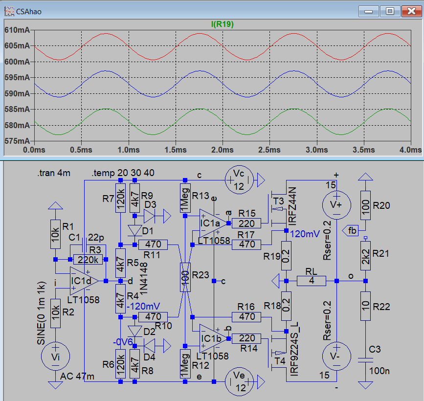

Bij grotere uitsturing gaat idd de zener van de b-e overgang geleiden.Maar met de serieweerstand die daar zit maak ik me daar niet zo'n zorg over.En mocht de mosfet doordoor toch volledig sperren, krijgt ie voldoende? tijd om te herstellen voordat ie weer aan de beurt is.
Het bevalt me niet helemaal, die temp-afhankelijkheid.En ook de tegenkoppeling (2x1M) vanuit na begrenzing, werkt elkaar tegen.
Weer 's een andere benadering bedacht.Diodes om de sturing te begrenzen zonder deel te nemen aan de ruststroom.
Schema vervangen, zaten fouten in :oops:

Bedankt Anne, dat ziet er handig uit:
Ik heb het duidelijker getekend en je ziet dat de ruststroom toch nog 0,2%/°C oploopt, maar dat is beter dan mijn 0,5%/°C.
Door de Vf van bijna 0V5 over D1/2 is If ca. 180μA en temperatuur-afhankelijk.
De dimensionering laat te wensen over: Iq=0A6 en de openloop is maar 33x, zodat er weinig tegen te koppelen valt!
