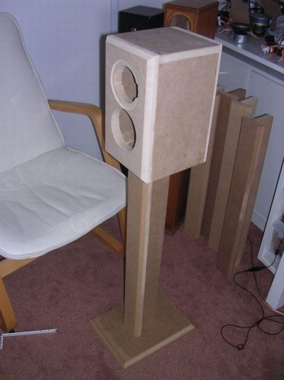

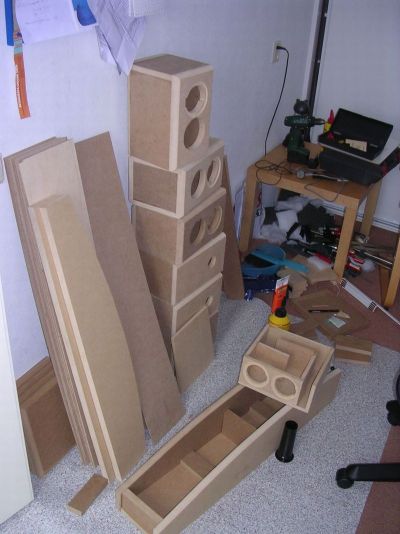

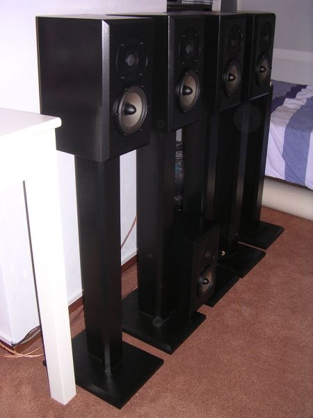

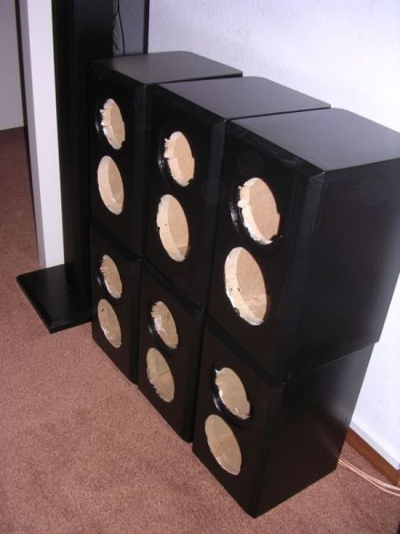

:D Zo ben begonnen met surround set van hatt's, ze staan al op het programma van luisterdag in Breda, maar zijn nog niet af :P
Voor het filter zijn mpk's en 1.4mm luchtspoelen gebruikt om de kosten iets te drukken...
plaatjes spreken voor zich zelf :D

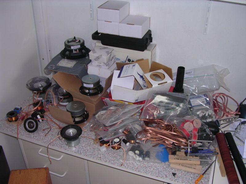

Is het wel verstandig om die speakers zo tussen het rommeltje te leggen, ziet er een beetje gevaarlijk uit, dalijk valt er 1 onwillig ofzo. Het is maar een tip hoor. Verder ziet het er nu al gelikt uit, en ook indrukwekkend om te zien hoeveel onderdelen er eigenlijk gebruikt word. Flinke hoop dus!

Sjaudio schreef:Is het wel verstandig om die speakers zo tussen het rommeltje te leggen, ziet er een beetje gevaarlijk uit, dalijk valt er 1 onwillig ofzo. Het is maar een tip hoor. Verder ziet het er nu al gelikt uit, en ook indrukwekkend om te zien hoeveel onderdelen er eigenlijk gebruikt word. Flinke hoop dus!
Gevaarlijk valt mee hoor :) maar je heb wel gelijk... ligt niet heel erg slim, verder zijn niet alle onderdelen voor de hatt's. :P

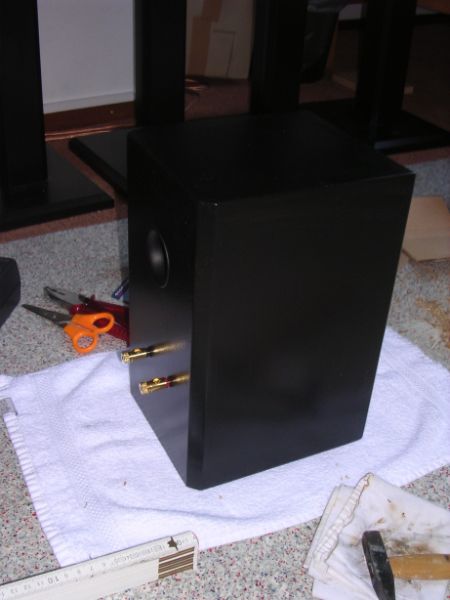

Nog even een paar foto's.

Berichtdoor Jan-Willem » do 28 sep 2006, 22:45
Netjes!, mooie kleur dat zwart 8)

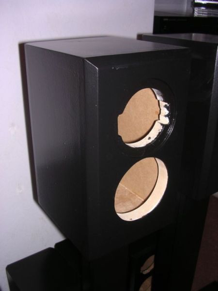

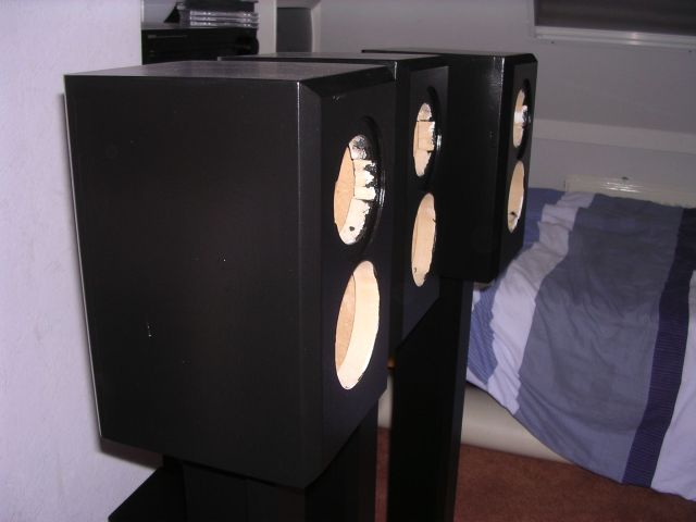

Berichtdoor jw » di 03 okt 2006, 15:47
Ja, 6 stuks is erg leuk :) Helaas zie ik nu pas dat de cirkelgeleider van mn bovenfrees niet helemaal nauwkeurig meer is :( dus de gaten zijn niet helemaal goed gelukt.....
De verf is redelijk gelukt, zitten ook nog wel wat foutjes in...

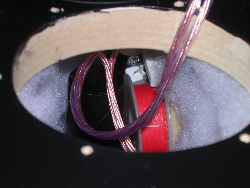

Ohja voor iedereen die as zaterdag komen luisteren; het filter is wat meer budget uitgevoerd dan orginele ontwerp!
Spoelen zijn 1.4 ipv 2.0 mm en de condensator voor het hoog is een MKP en geen MPK+.. scheelt aardig wat in de kosten. Voorlopig is dit goed genoeg, evt nog een bypass over de condensator van de tweeter.
