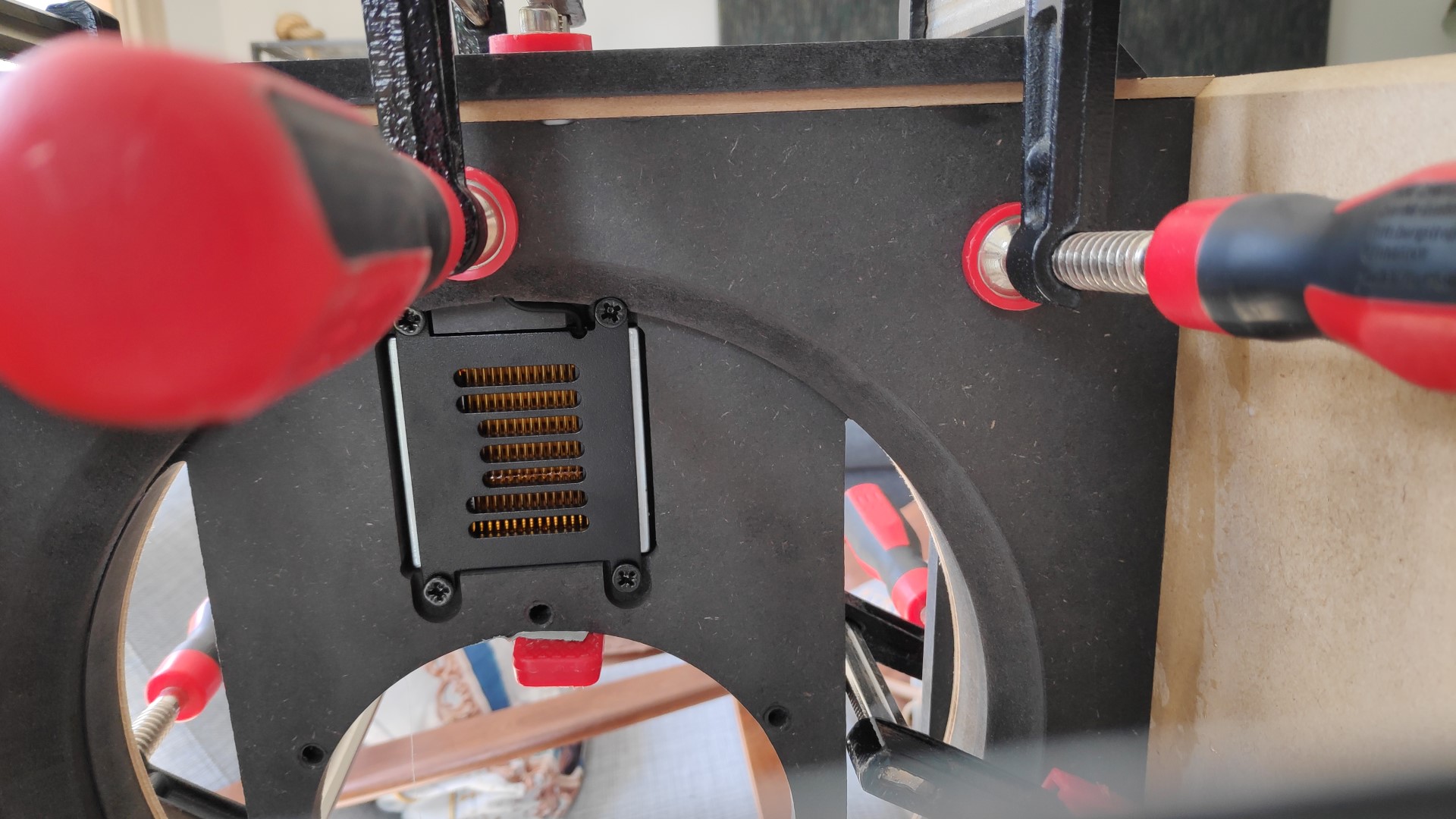

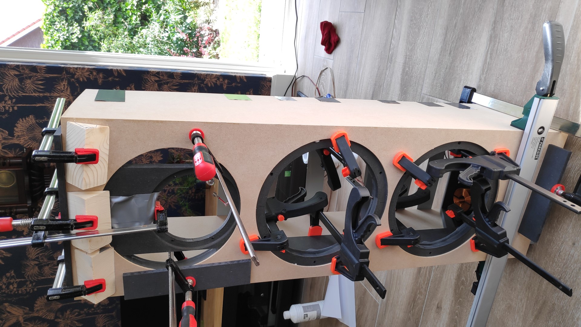

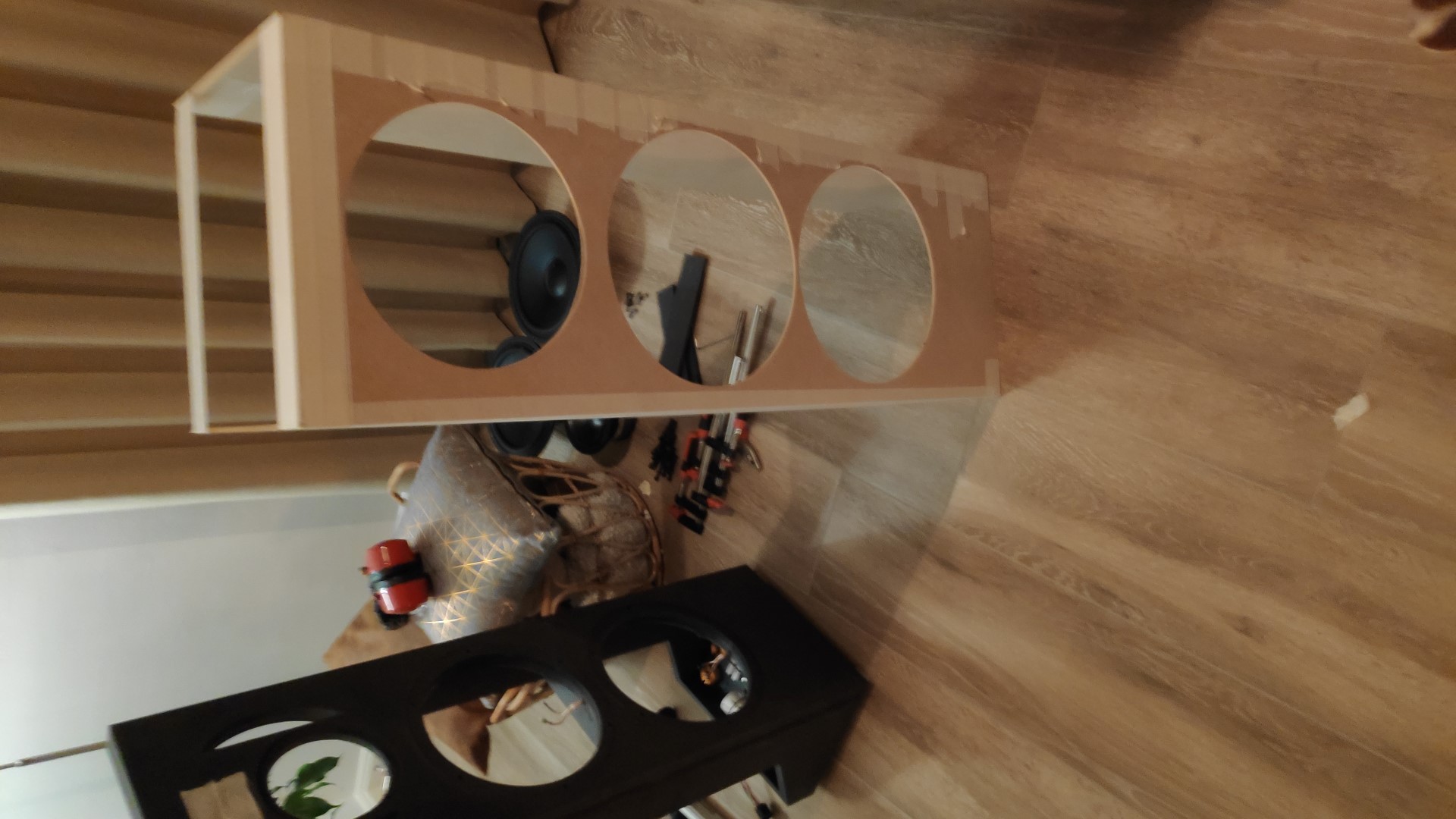

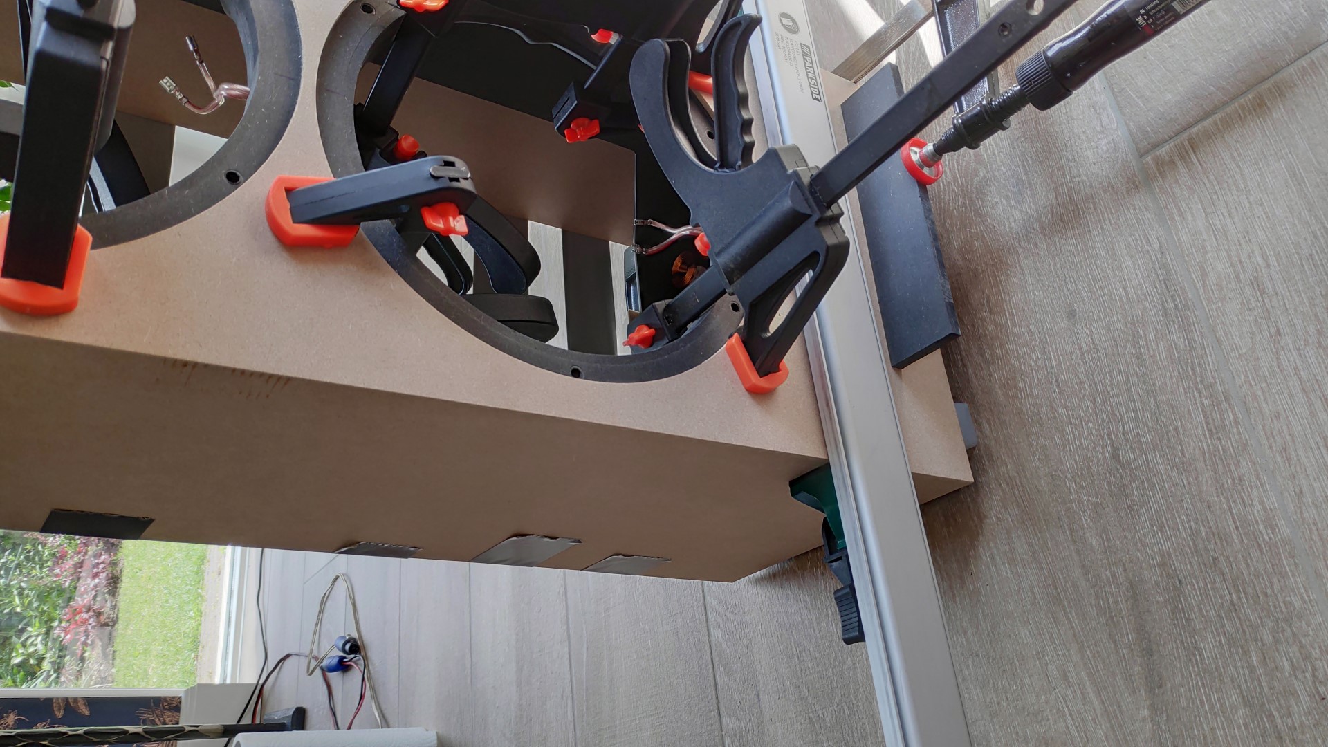

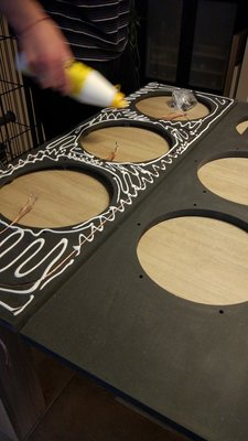

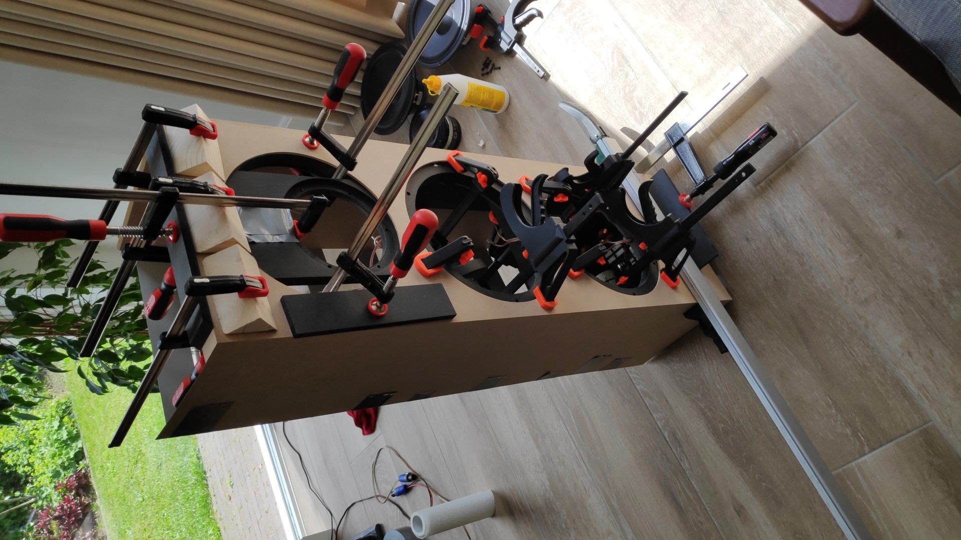

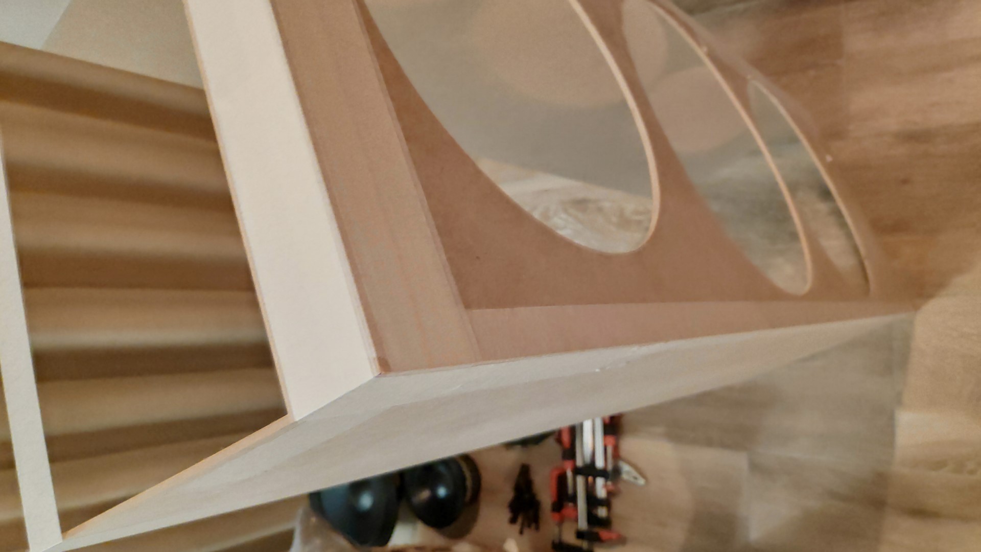

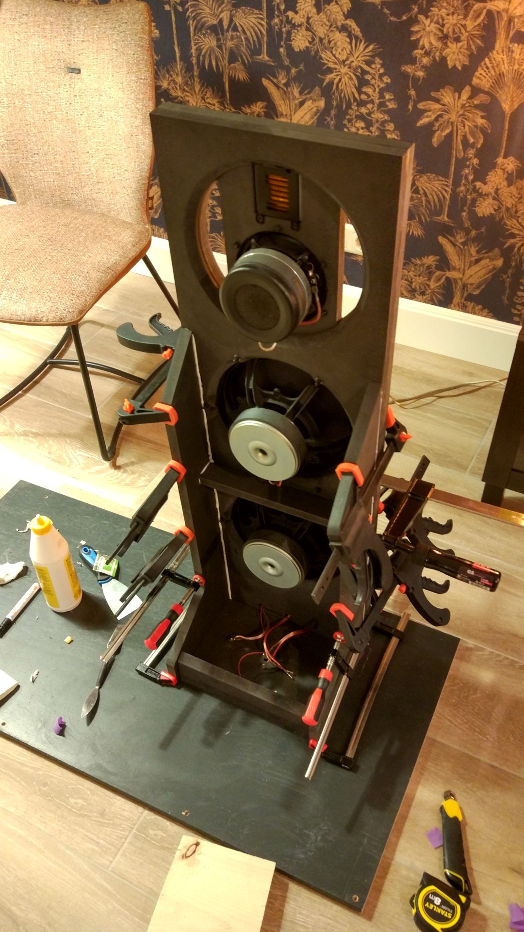

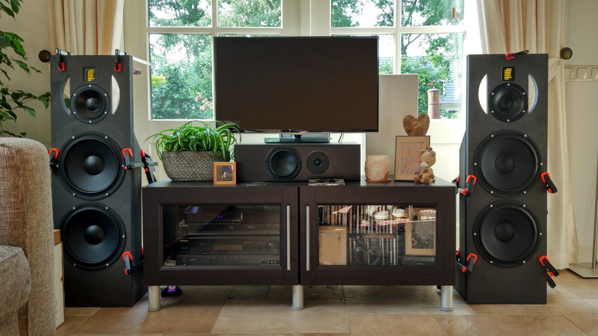

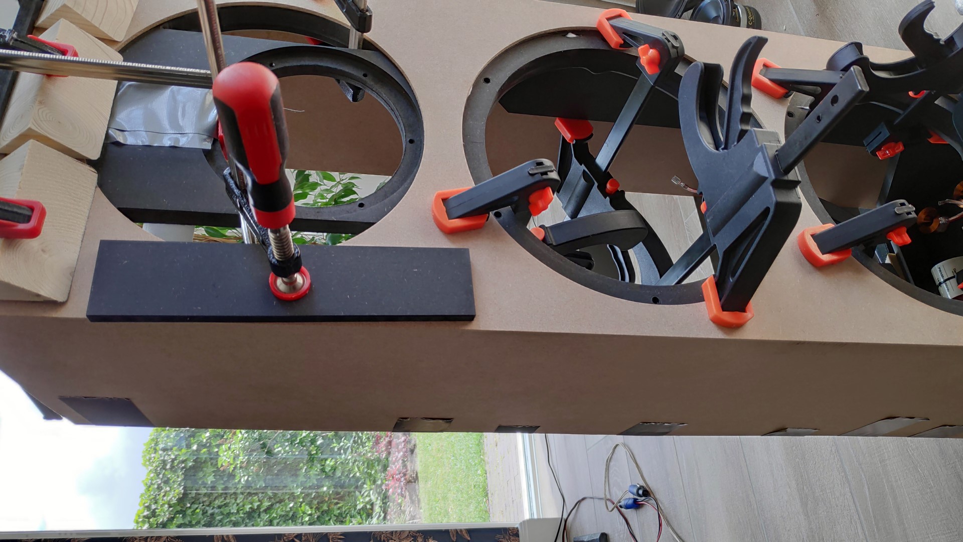

Ondertussen heet de set ongeveer een half jaar in lijmklemmen (zonder gelijmd te zijn :hide: ) gespeeld.
Zo stond de set (in het oude huis) te spelen voor een aantal maanden.. :mrgreen:

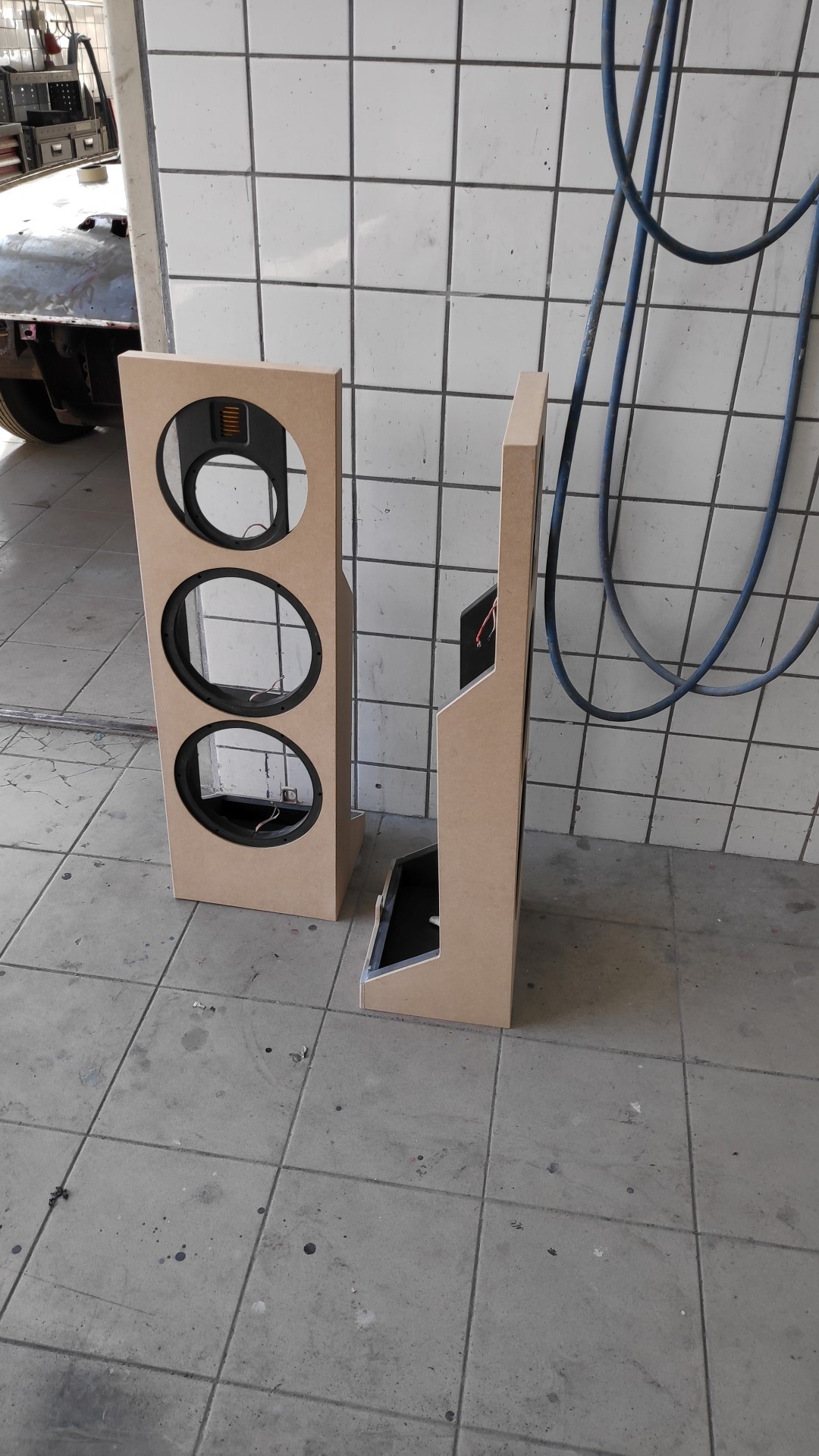

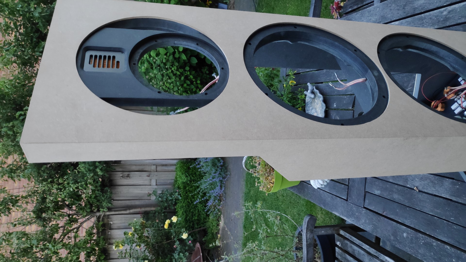

Uiteindelijk de baffles verlijmd...
De voetjes gelijmd...

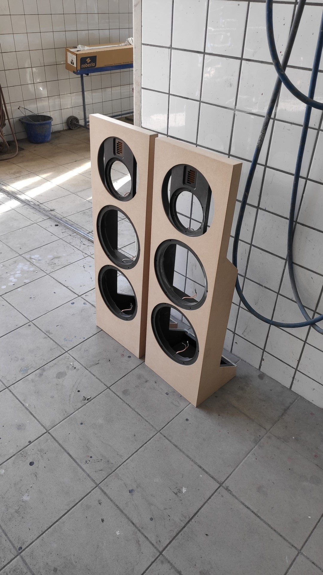

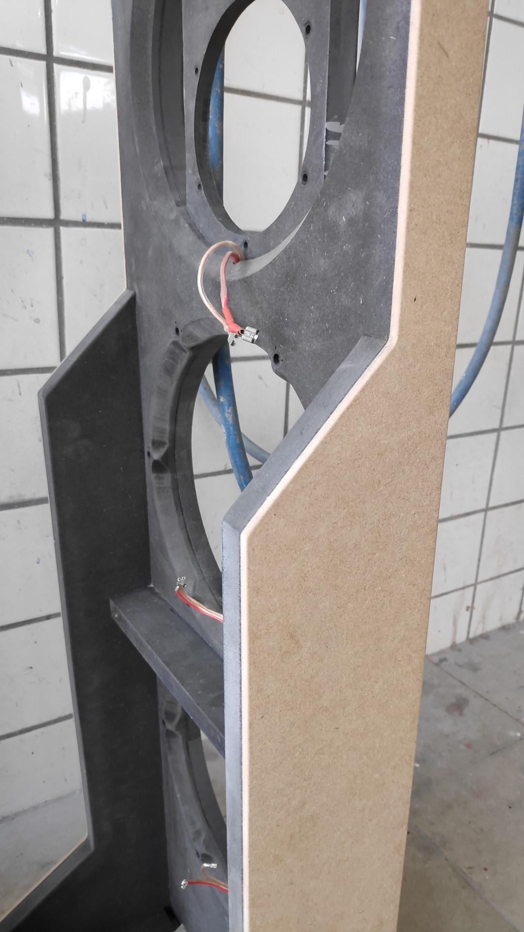

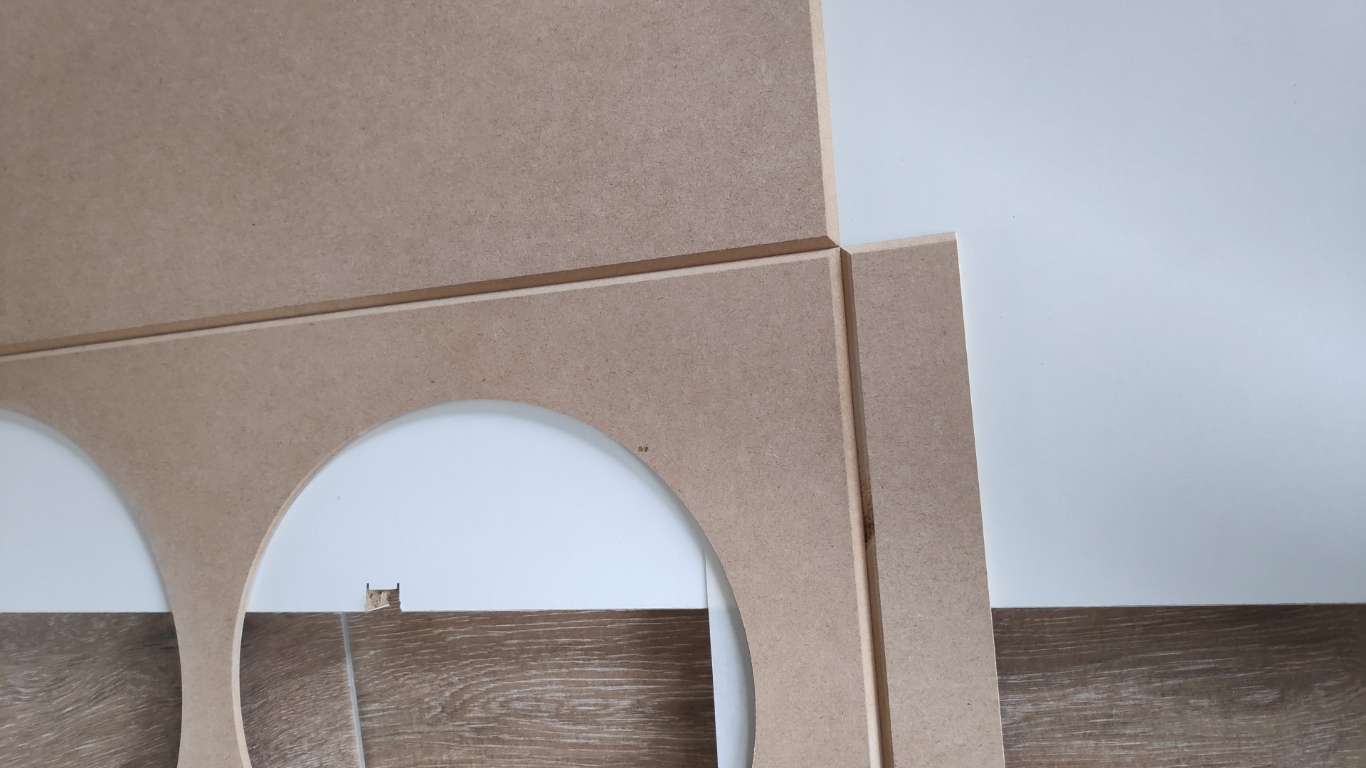

Ik heb toch besloten ze naar de spuiter te brengen zodat ze hoogglans zwart worden :lol: Daarom toch nog even 4mm MDF eromheen om de kopse kanten weg te werken..
Het 'hoesje' in z'n geheel om de baffle geplakt, zodat het niet meer kon schuiven :goedzo:

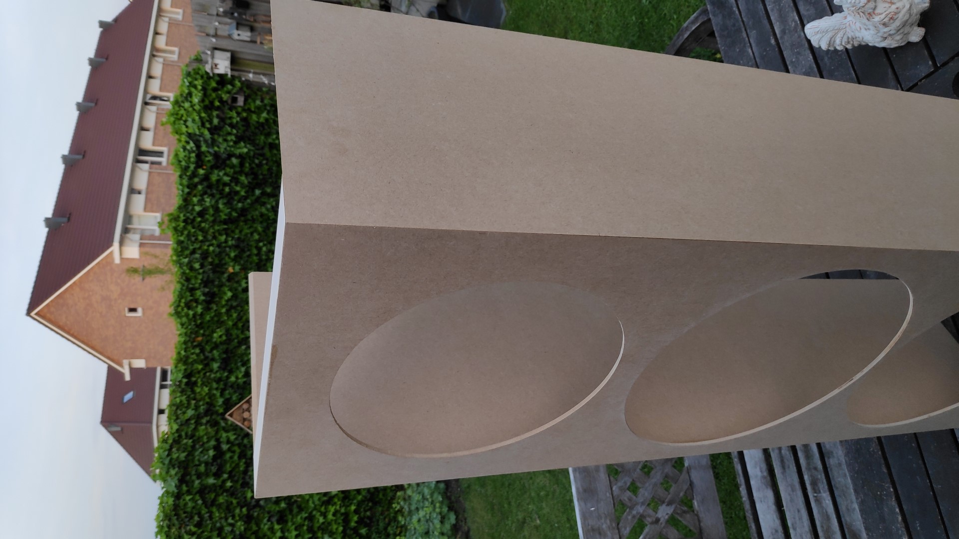

Het overtollige MDF grof (maar ruim) weggezaagd, vervolgens met een kopieerfreesje strak gemaakt :foto:

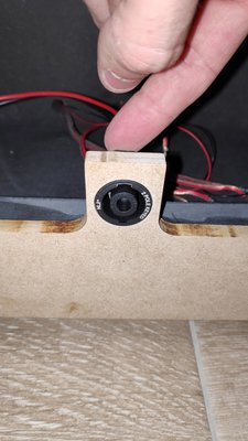

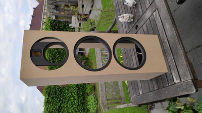

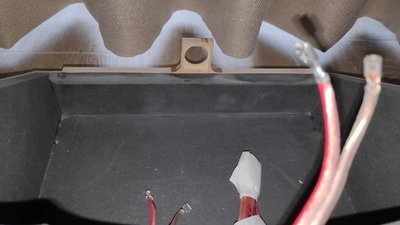

Hier een kiekje van de ingefreesde speakon connector.
:foto:

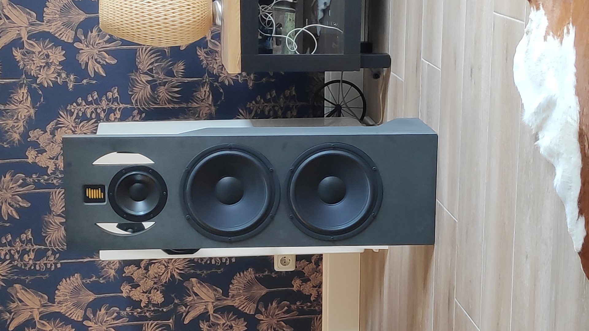

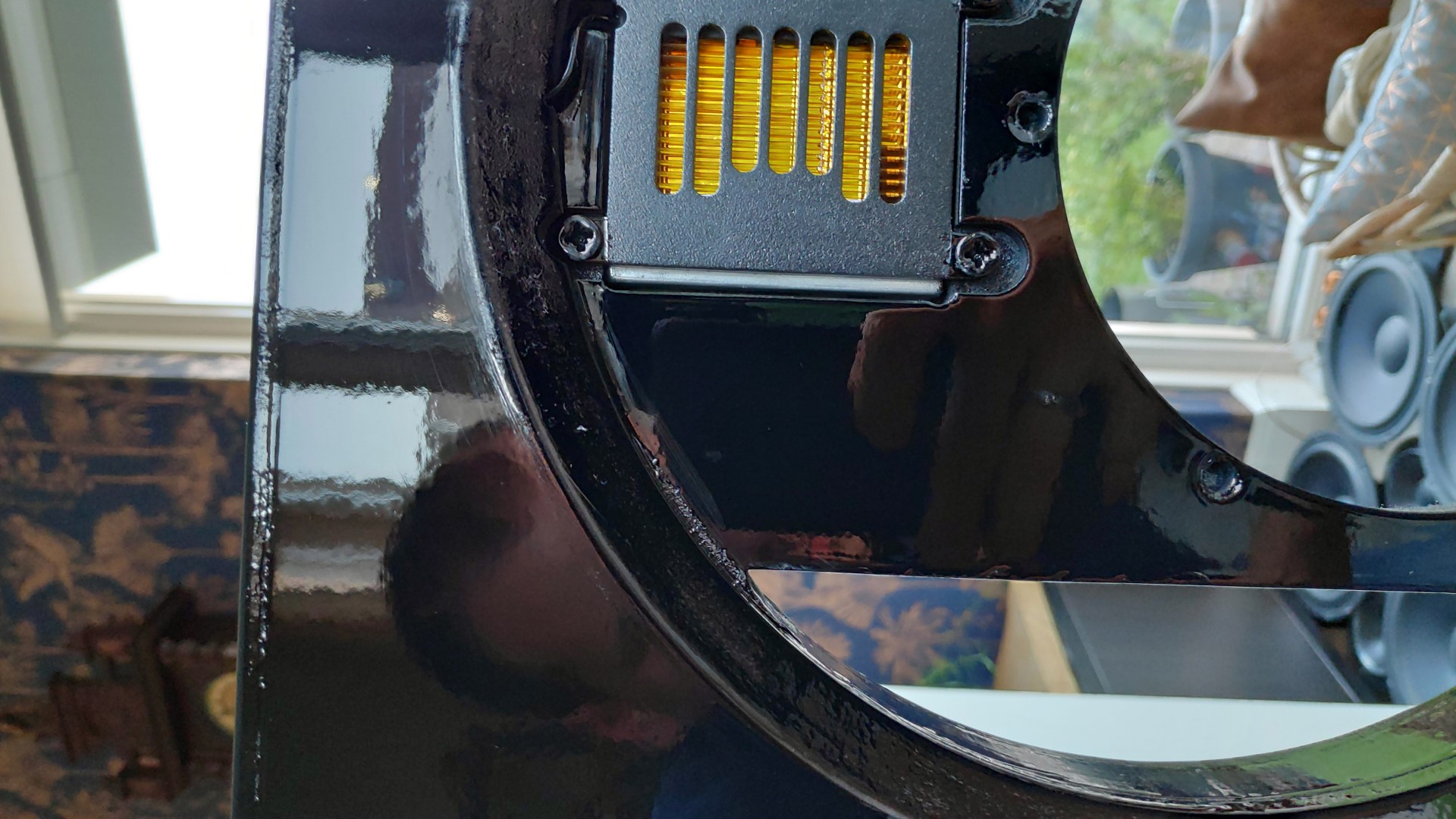

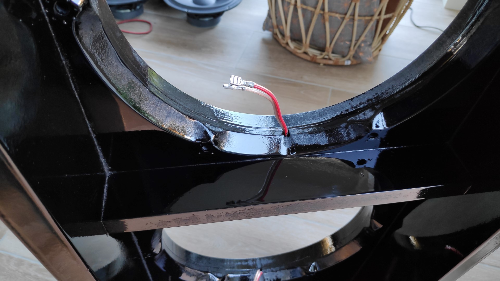

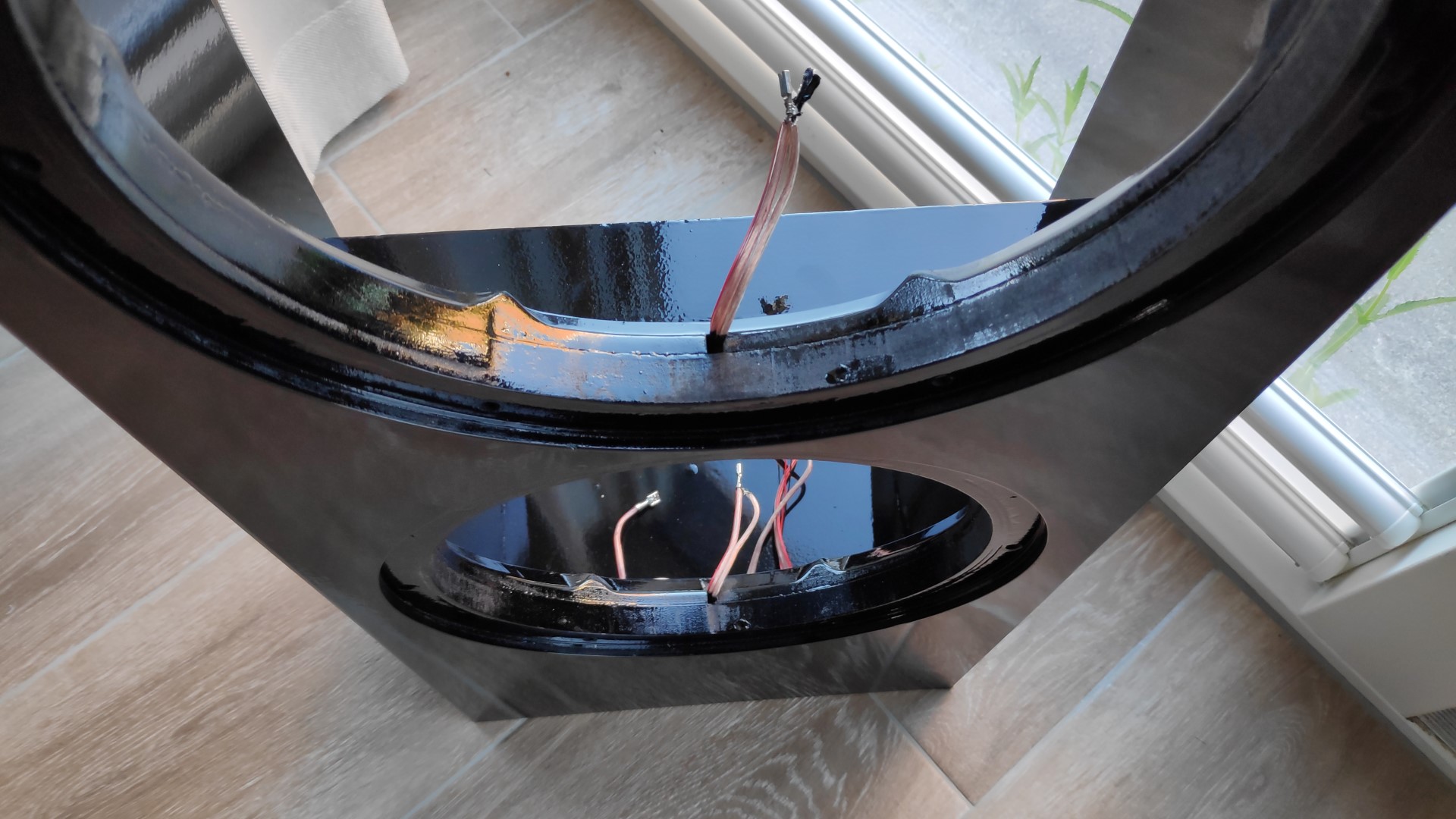

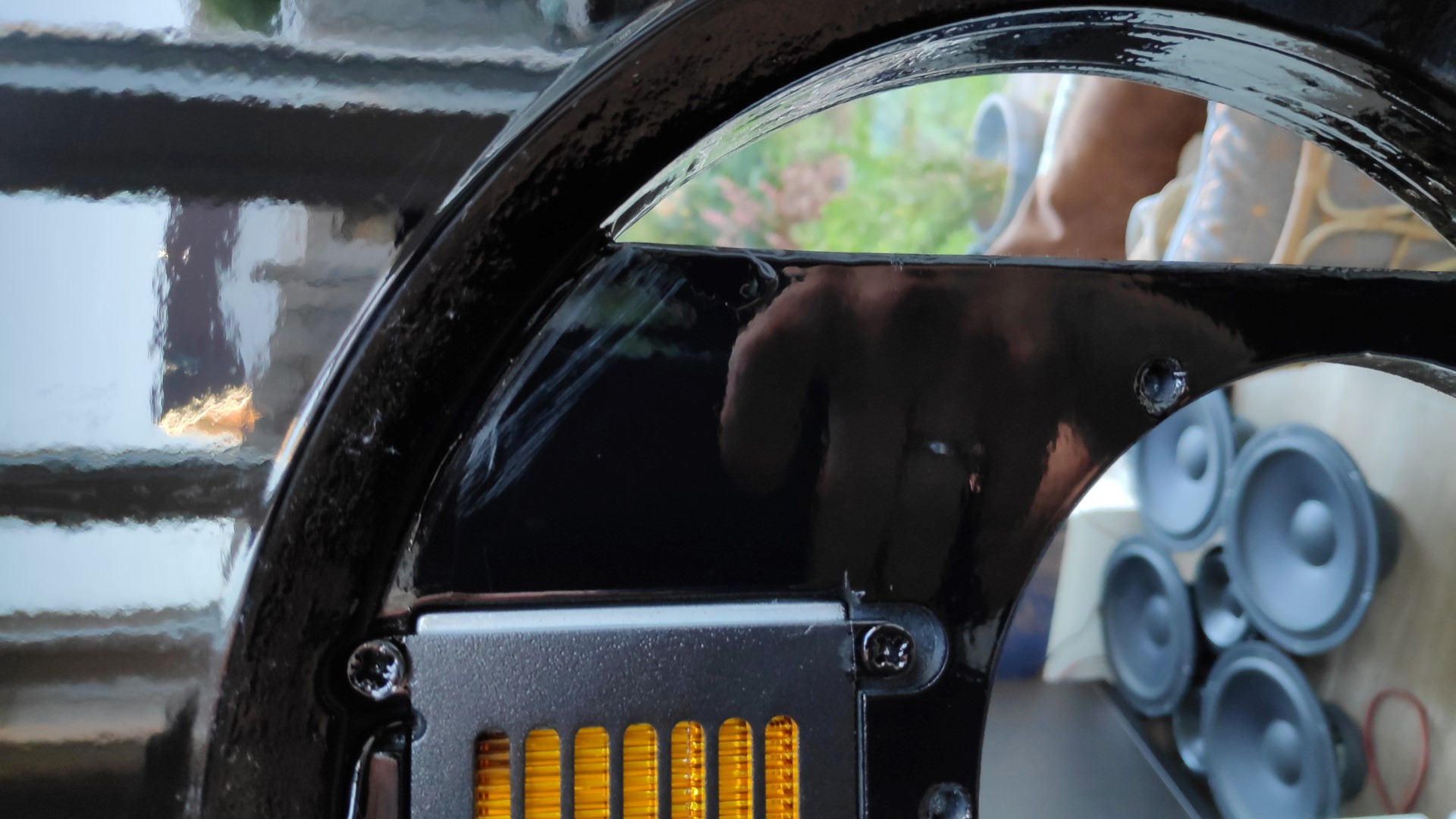

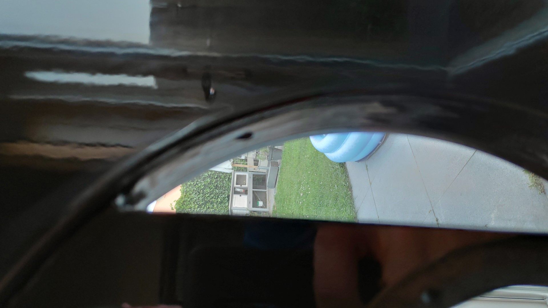

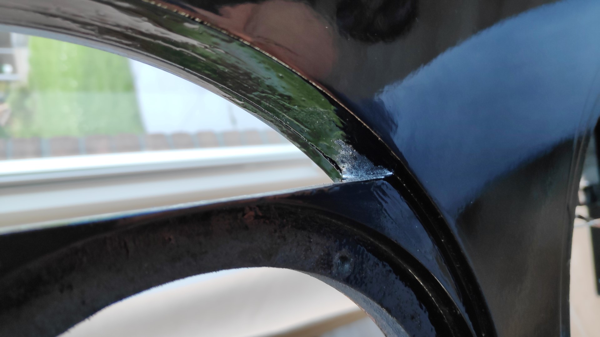

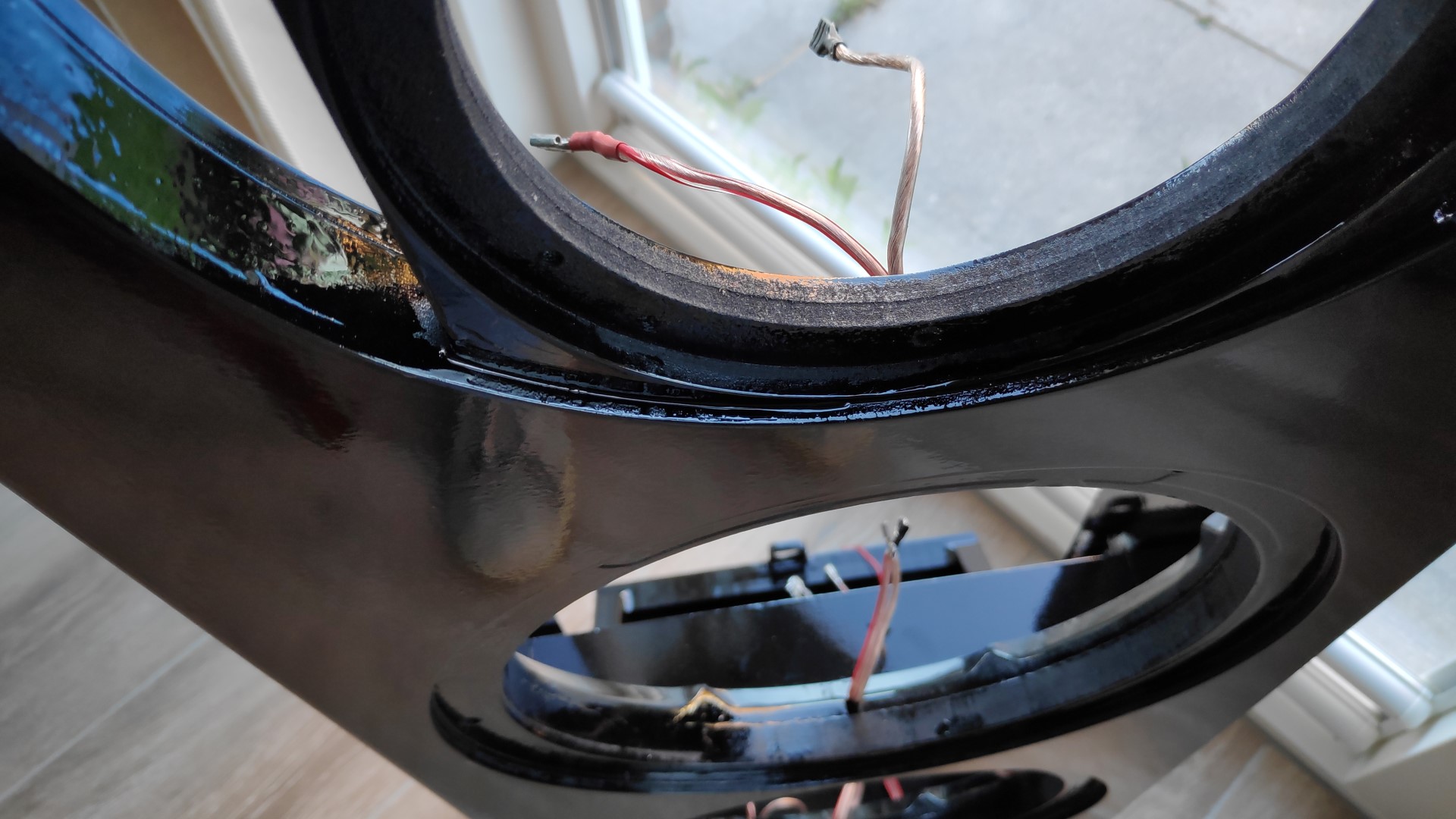

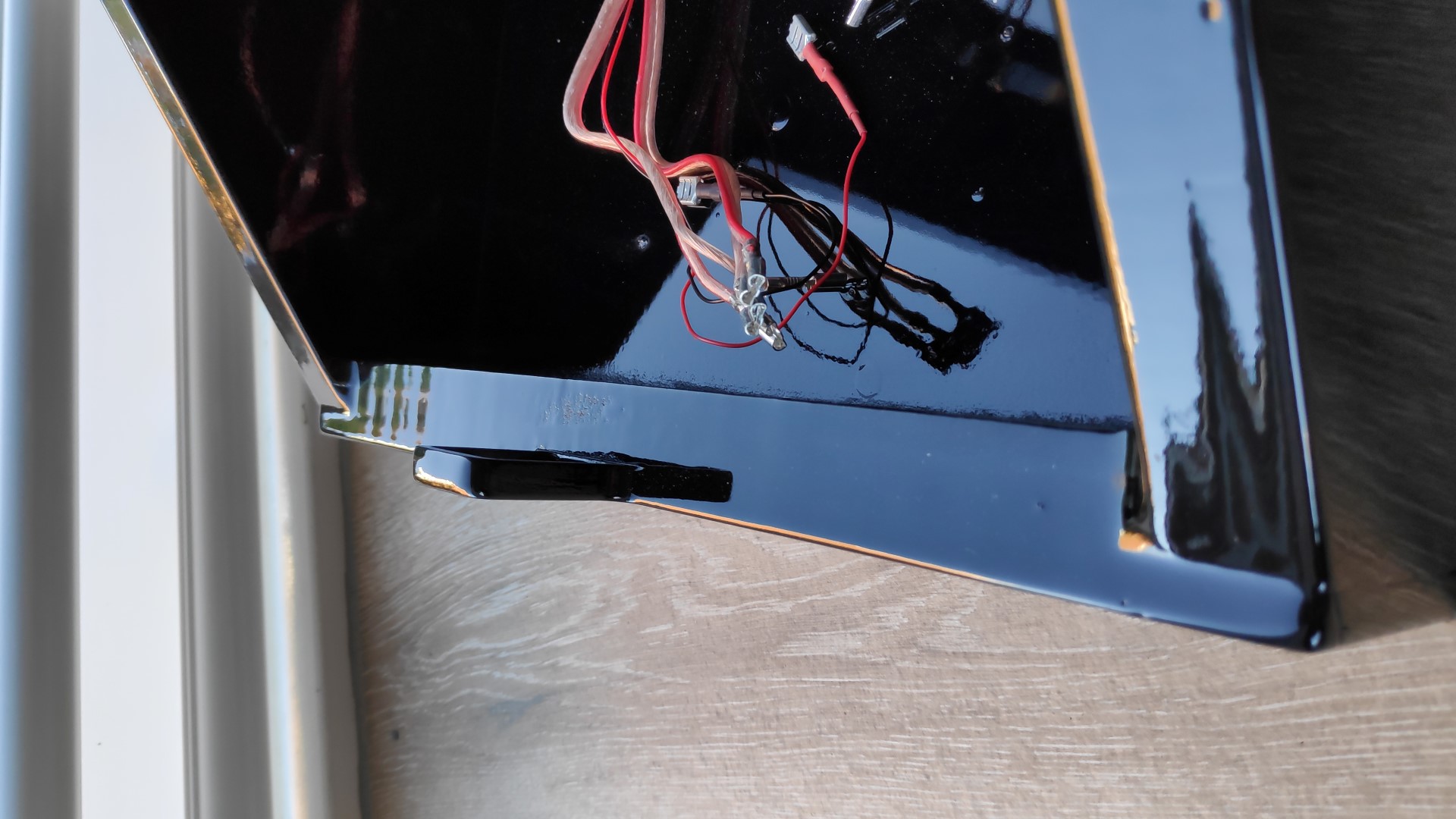

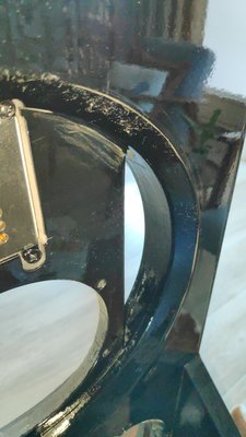

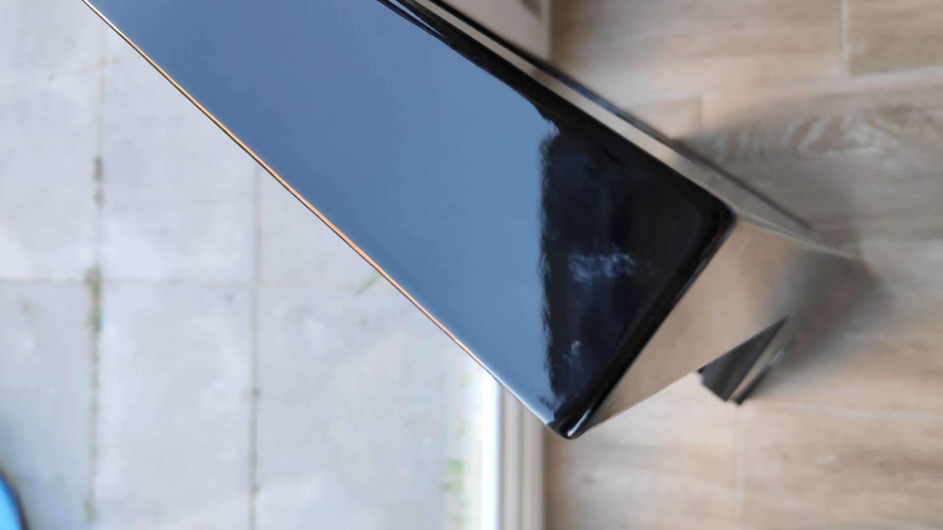

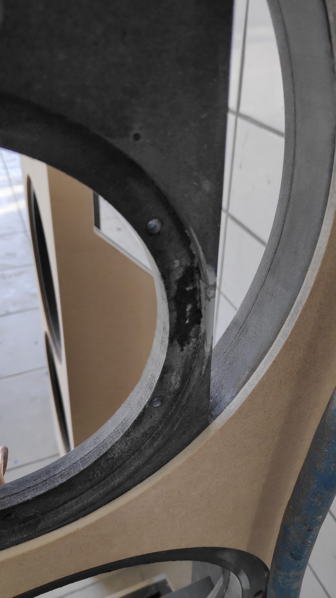

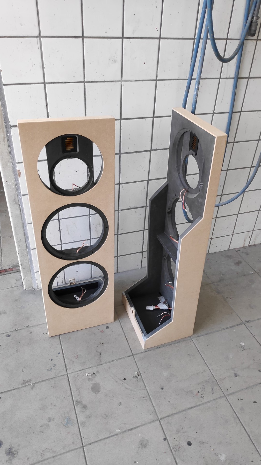

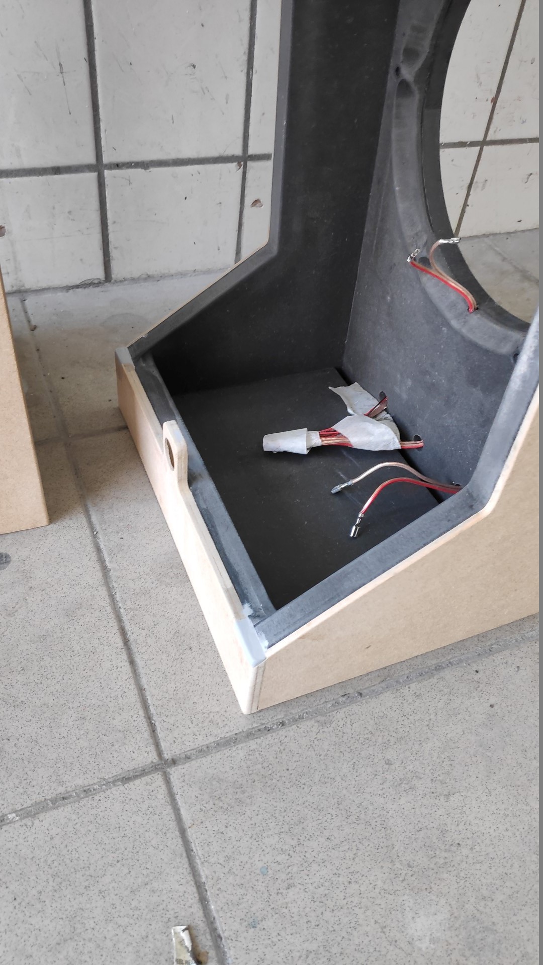

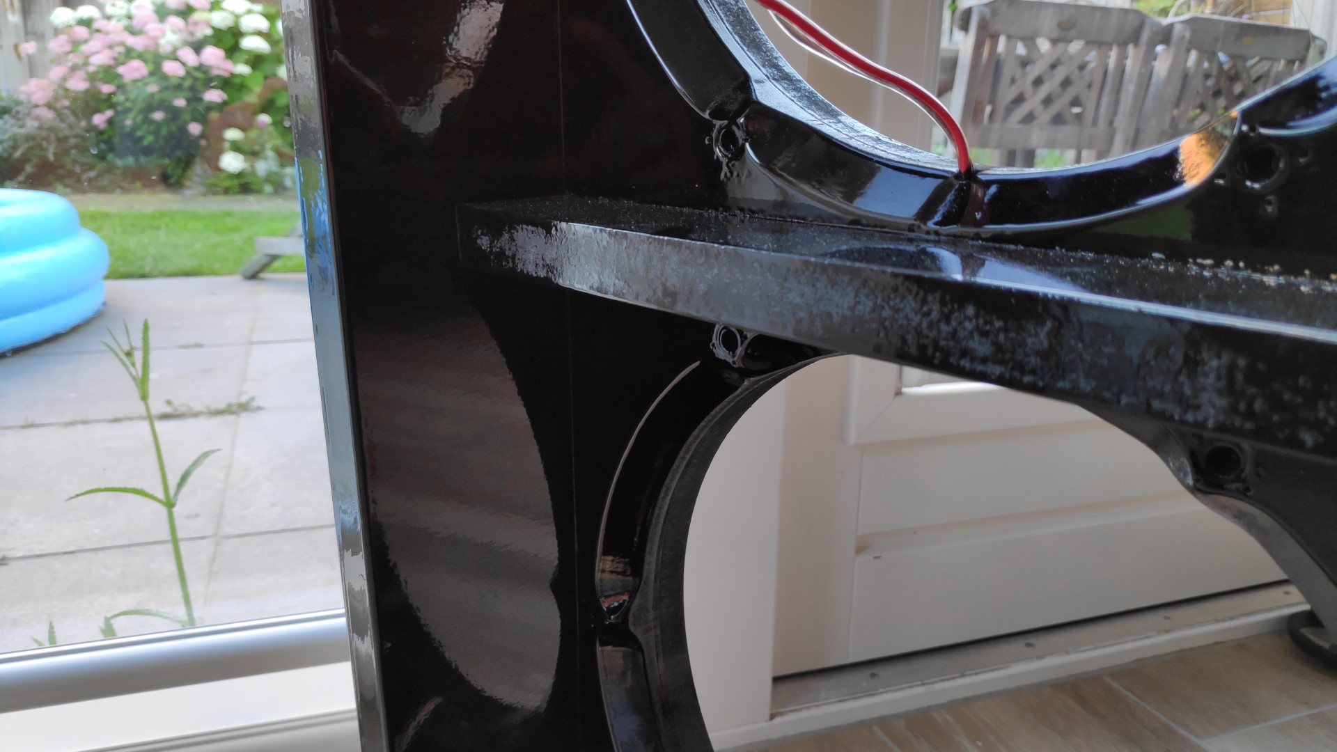

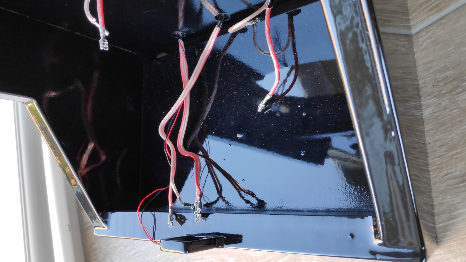

Ben weer thuis van m'n werk, zojuist de speakers even goed bekeken, maar helaas moet ik bekennen dat ik zeer teleurgesteld ben.. het resultaat is echt schandalig slecht ](*,)
Zakkers, stukken waar het MDF nog (deels) zichtbaar is en de verf dus niet dekt, onzorgvuldigheden overal, doffe plekken..
Ik weet even niet wat ik nu moet doen #-o

Ik heb er een lakpotje bij gekregen zodat ik eventuele puntjes een beetje bij kan werken.... ](*,)

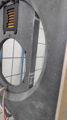

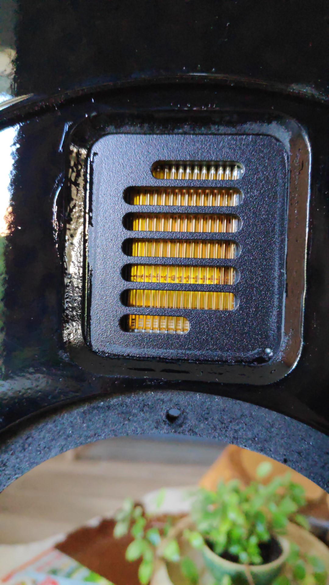

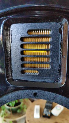

Valt me nog mee dat de AMT's niet mee gespoten zijn....
Fusion Filterdesign
Thomox
Berichten: 762
Re: DIY C1 met eigen karakter
Berichtdoor Thomox » vr 28 jun 2019, 20:19
die zijn toch wel behoorlijk onder gekliederd, hij heeft wel iets afgeplakt inderdaad....
Berichten: 21386
Berichtdoor ds23man » vr 28 jun 2019, 20:23
Ik weet niet wat dit voor debiele kabouter is geweest, maar blijkbaar komt een grondlaag niet in zijn hoofd op. Maar ja een grondlaag op de kopse kanten van mdf betekent weer schuren en daarna weer een grondlaag. Verbaasde me al dat het zo snel klaar was.
Fusion Filterdesign
Berichten: 13837
Berichtdoor dre » vr 28 jun 2019, 20:25
Ja,eerst met flink verdunde spuitplamuut,dan met normale daarna kan je wel goed aflakken.
Erg matig inderdaad.
