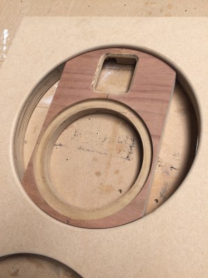

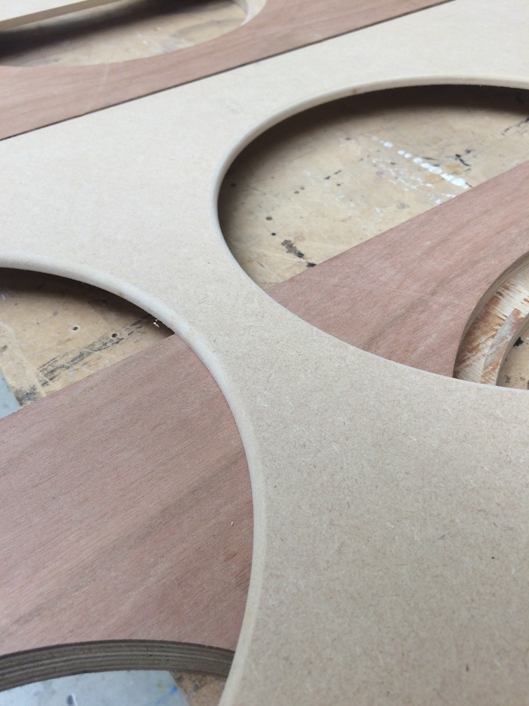

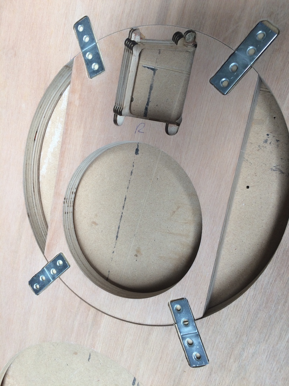

Berichtdoor Dynky » zo 29 apr 2018, 14:55

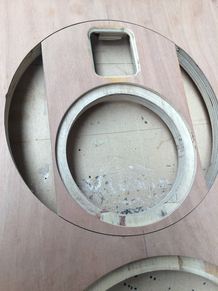

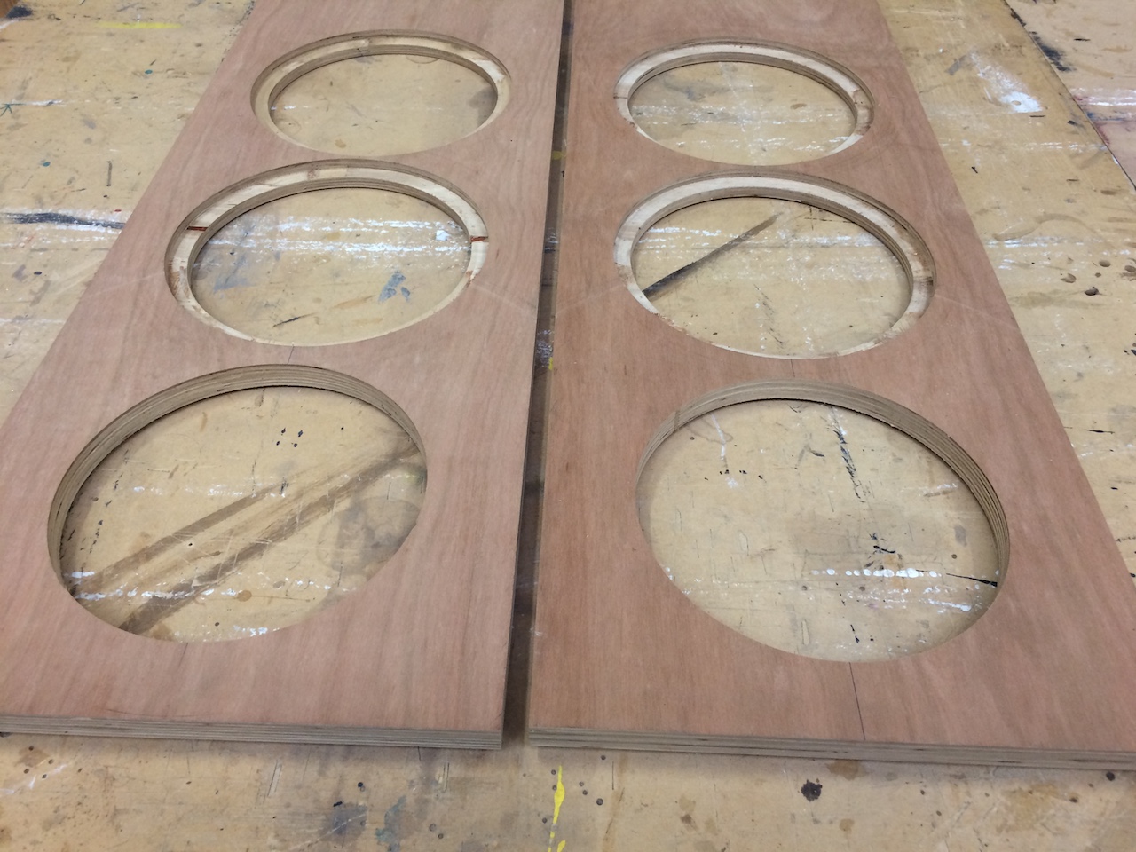

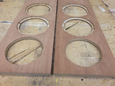

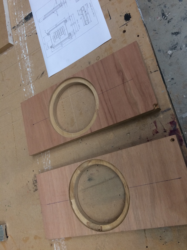

vandaag dus de pas gemaakte cirkelgeleider aan het werk gezet...en dat verliep prima.

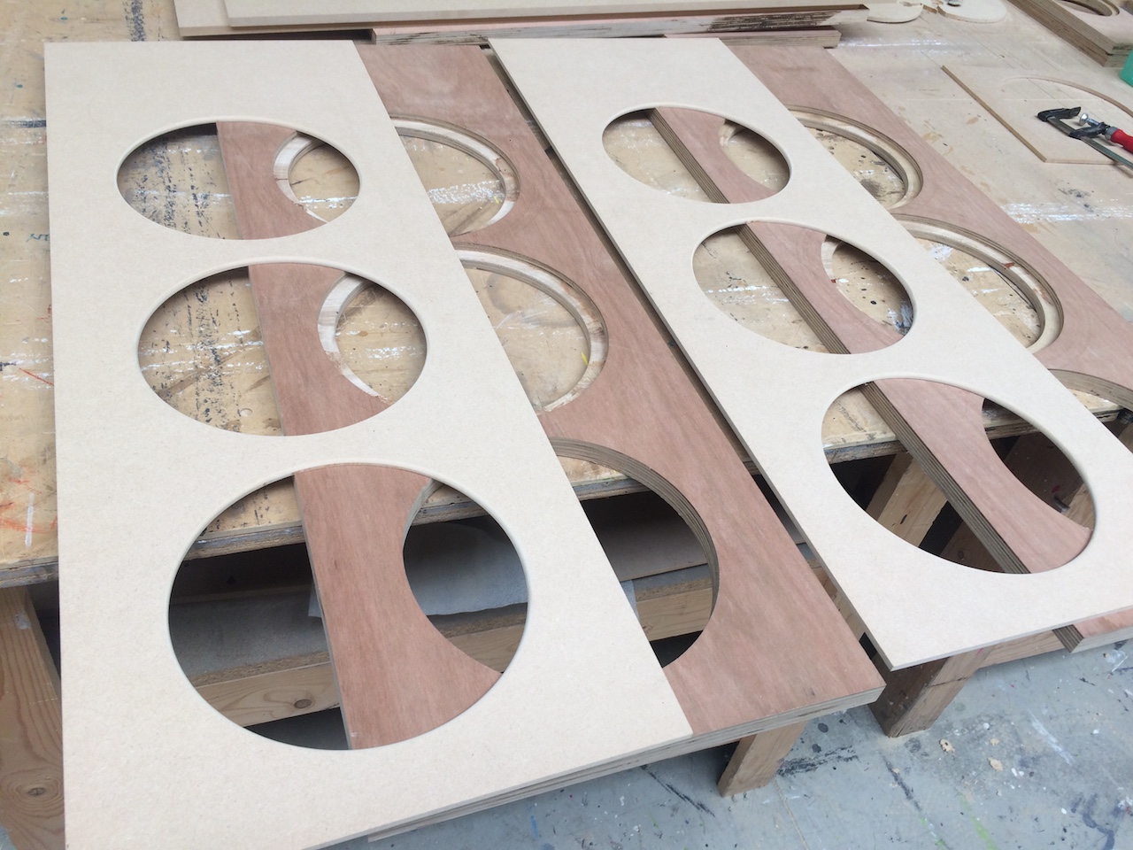

wel is de opzet mbt de mid en AMT wat gewijzigd, die gaan nu in een apart gemaakte "insert" komen (Jeroen opperde dit al eens eerder in een post, dus nu heb ik z'n voorzet ook maar gevolgd), zo wordt eea naar mijn gevoel wat makkelijker (netter? :oops: ) te fabriceren, iig met mijn beperkte kennis & kunde :mrgreen: .
fwiw; alles is nog steeds (soms zelfs zeer ruim) overmaats gezaagd, zo ook deze plankjes die straks de insert worden waarin mid en tweeter zullen komen te zitten.
de "mainframe" is nu voor 75% klaar, op het gat vd tweeter na (de mal is wel al gemaakt) en het op maat maken van de "insert" zodat deze mooi in het grote gat valt...maar vandaag kwam ik tot de vaststelling dat er handenvol kopieerfrezen in de werkplaats liggen met onderlager, maar niet één met bovenlager, wat wel zo handig is als je de uitsparing voor de tweet wil frezen :-s
deze week dus maar even zo'n exemplaar met bovenlager bestellen, met wat geluk is die er nog tegen volgend weekend.
intussen dan maar aan de 6mm frontbaffle begonnen, waarvoor ik de mainframe als template gebruikte...waarna alles tot slot aan de voorzijde nog even een afronding kreeg.

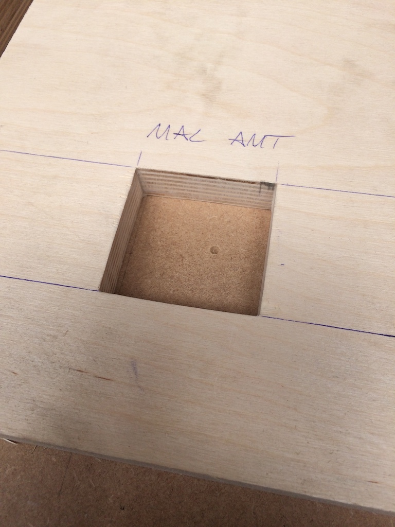

hier in België is 1 mei een feestdag, dus niet aan het werk...wel op het werk, aan de hobby :)

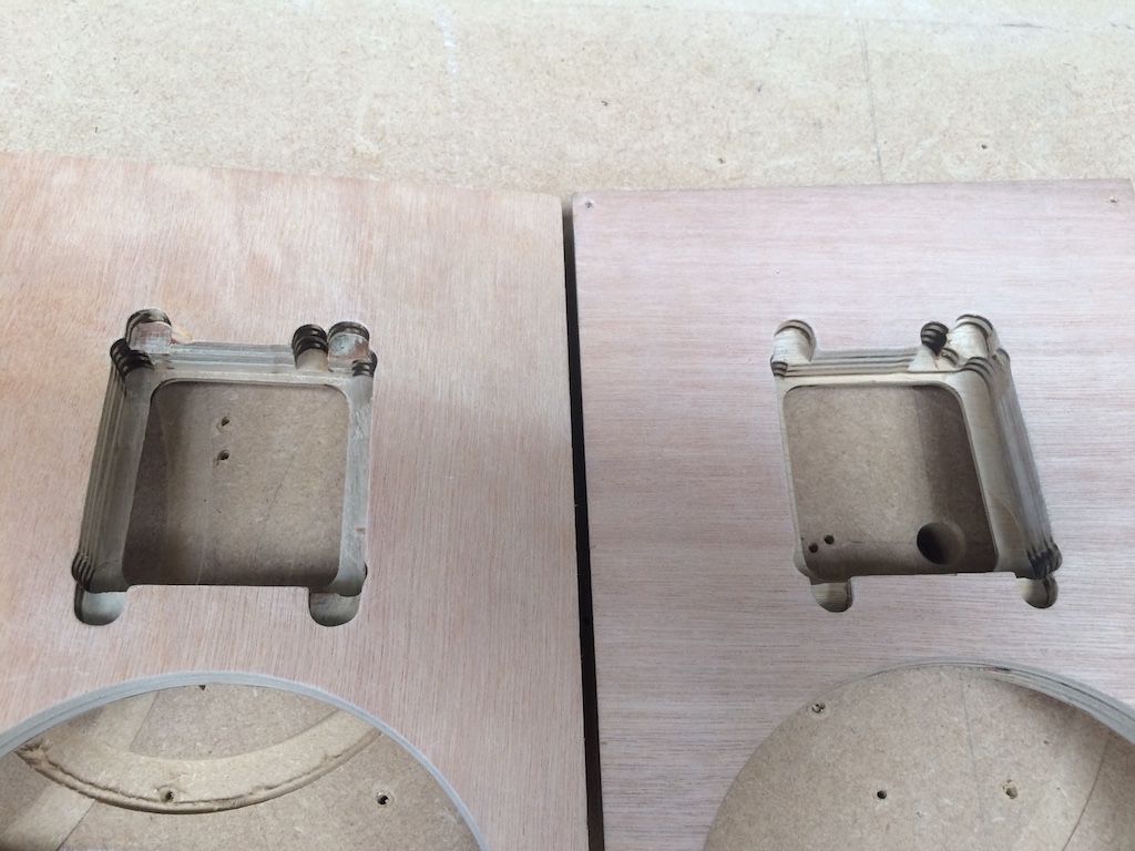

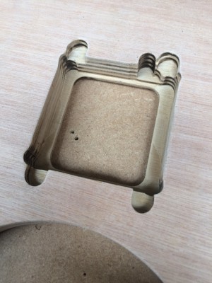

gaten voor de AMT alvast gemaakt en hun afschuining gegeven.
hier ben ik wat afgeweken vh plan, bij mij is de afschuining aan alle kanten 4mm, dus ook onderaan...leek me niet zo'n probleem, toch?
verder me dan maar met figuurzaag & vijl uitgeleefd op het malletje wat straks moet zorgen voor een juiste AMT-kamer (60x60) op de achterkant.

Berichtdoor Dynky » zo 06 mei 2018, 15:13

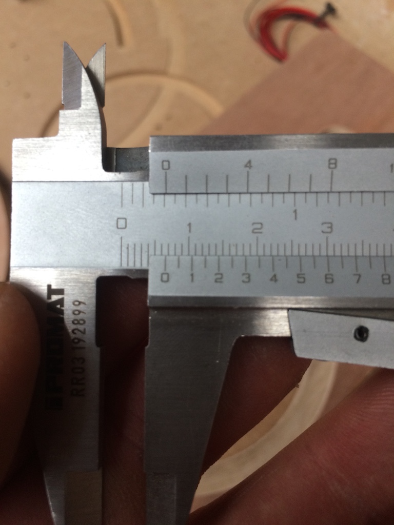

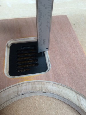

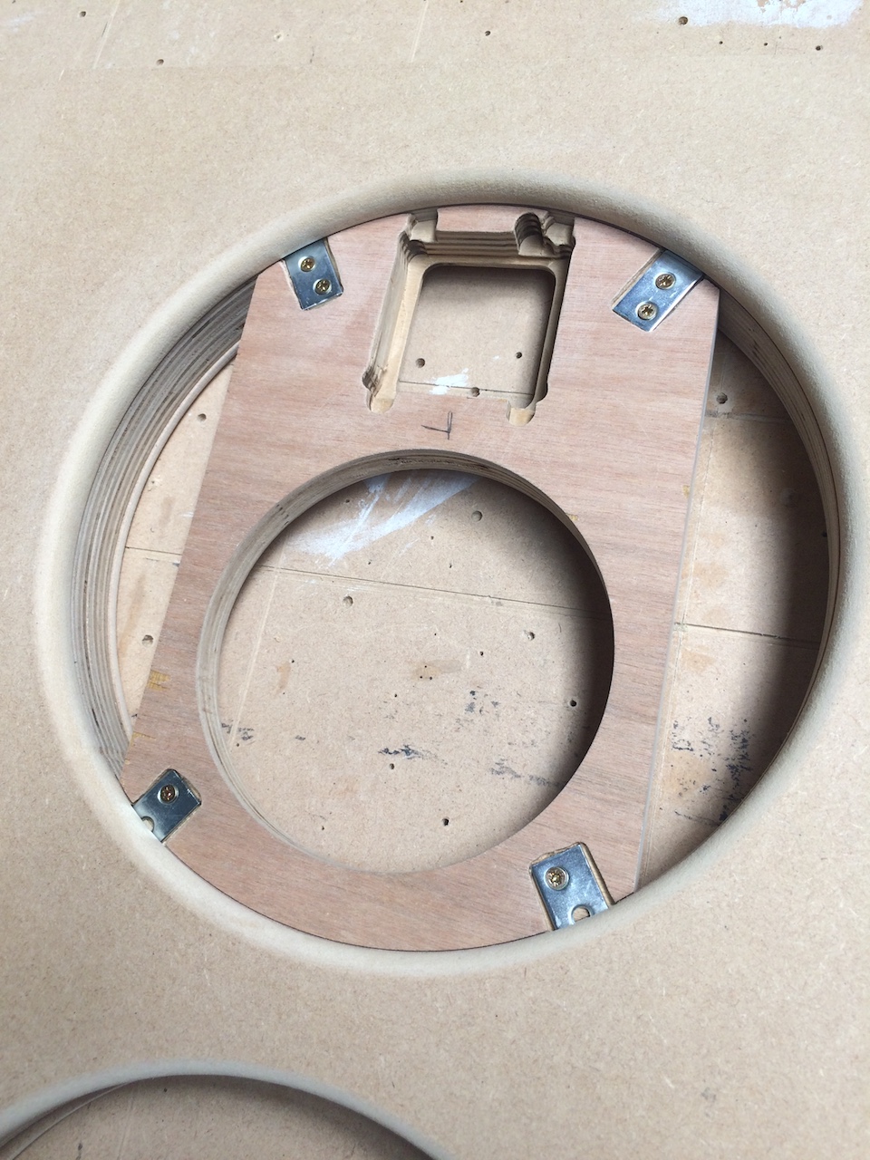

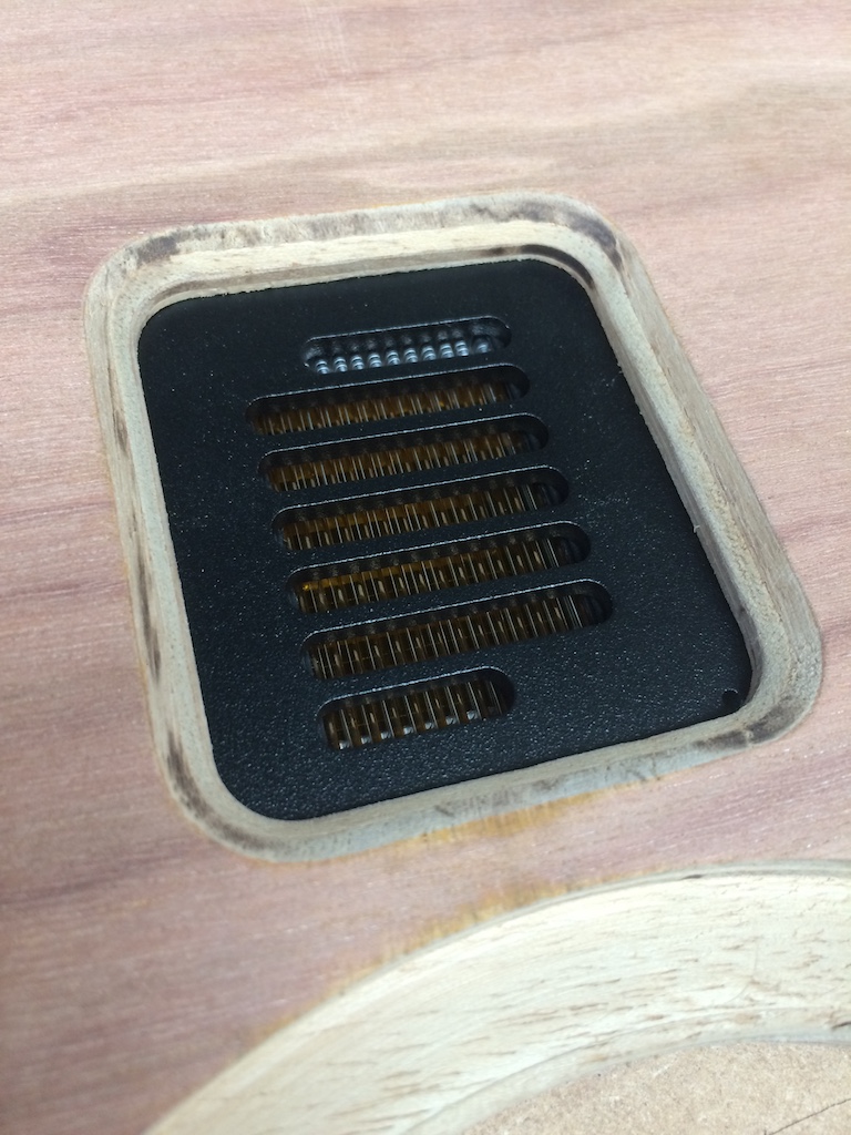

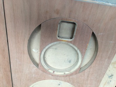

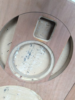

vanochtend verder gewerkt aan de "mainframe", meer bepaald de achterop verzonken kamer gefreesd voor de AMT tweeter.
de voorplaat van de tweeter ligt bij mij nu zo'n 6,5mm diep tov de baffle...al vraag ik me af of die paar mm werkelijk een probleem zouden vormen (fwiw: in het groupsbuy draadje en op de tekeningen van Jan staat 4mm vermeld)
daarna heb ik de "insert" waarin mid en tweeter komen te zitten op maat gemaakt, zodat die netjes past in de ronde opening...en wat verzonnen om het er in vast te maken.

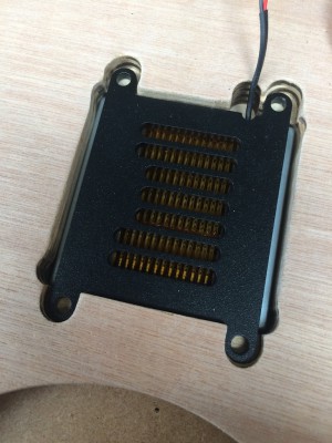

ik heb de achterzijde van het commerciële model eerlijk gezegd nooit zo in detail bestudeerd, maar ik vraag me af hoe Jeroen & C° de bevestiging vd tweeter netjes hebben onttrokken aan het oog, want dit ga ik iig niet zo laten :)
't eerste wat nu bij me opkomt is een MDF laagje van 3mm om de bedrading en vooral die 4 lelijke "oren" van de tweeter te verbergen...maar wie weet kom ik nog wel op wat anders.
volgende wat nu gepland staat zijn wat experimentjes met magneten, want zo wil ik de 6mm frontbaffle aan het mainframe vastmaken, dan zie je (als het allemaal lukt) nergens meer schroeven of bouten zitten.

@Jeroen: is de opgegeven diepte van 4mm (in mijn geval nu dus 6,5) van de tweeter tov de baffle erg kritisch?
en hoe hebben jullie bij het commerciële model de achterkant vd tweeter afgewerkt? heb je daar misschien een foto van?
Berichten: 11286
Re: DIY C1 with a twist
Berichtdoor jeroen_d » zo 06 mei 2018, 15:56
Nee is niet zo kritisch voor fase maar waarom niet 4mm voor een nettere aansluiting? Dit geeft wel extra diffractie.
Wij hebben gewoon zwarte schroefjes zichtbaar gebruikt. Als de midbaffle zwart is valt dit niet op.
Berichtdoor Dynky » zo 06 mei 2018, 16:05
ok...dan bekijk ik de volgende keer toch even of ik die kamer alsnog een tikje dieper kan/ga maken :goedzo:
vwb de afwerking kijk ik het dan nog even aan, als alles zwart is (wat ik ook van plan ben, zeker voor de achterkant) ga je er idd wslk weinig van zien.

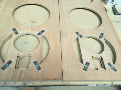

Erg netjes, leuke twist met die recht gebogen metalen hoekstukken.
Dynky

Berichtdoor Dynky » zo 06 mei 2018, 20:51
ik had wslk ook 8 van dergelijke metalen plaatjes kunnen kopen, maar 't moet toch wat DIY blijven denk ik dan...en straks zie je er niets meer van, dus waarom ook niet :wink:
Berichten: 8428
Berichtdoor Walt » zo 06 mei 2018, 21:09
Ik zou wel die schroeven vastztten met 2 componenten lijm, om loslopen te voorkomen.

Berichtdoor Dynky » zo 06 mei 2018, 22:21
als ze zo zouden blijven snap ik je opmerking, maar als er straks wat boven/overheen zit (geen zichtbare schroeven, remember) kunnen ze ook niet los.
verder hou ik er niet zo van zaken dusdanig te bevestigen dat ze niet meer "normaal" kunnen gedemonteerd worden, dus daar streef ik iig wel naar.
als het ff kan komt er aan deze C1's geen druppel lijm te pas, zeker niet om schroeven te borgen :wink:
