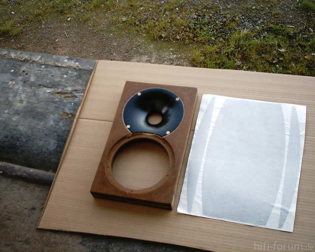

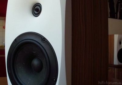

Op Hifi-Forum.de heb ik deze mooie battle gespot, voor zover ik begrijp van beton.
De laatste foto is de template voor de gemaakte mal.

Zo, dat ziet er vet uit!

Understatement ... dat is heel erg mooi gelukt ook de kleurstelling wit en hout is erg geslaagd.

Weet iemand trouwens hoe / waarvan je zo'n giet mal het best maakt?
Als in
- welk materiaal gebruik je voor de mal?
- hoe zorg je ervoor dat je betonnen battle netjes uit de mal komt? (Bekistingsolie, of inspuiten met teflon spray, of..?)
- is de mal herbruikbaar of gaat hij verloren in het proces?

Dit topic al gezien?
viewtopic.php?f=3&t=12316

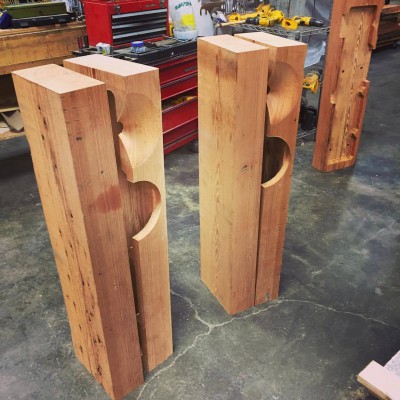

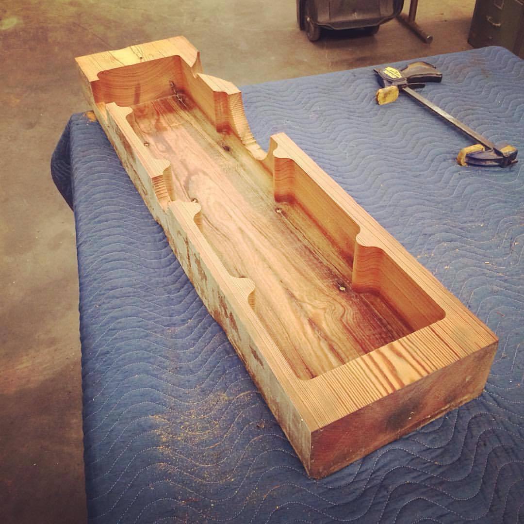

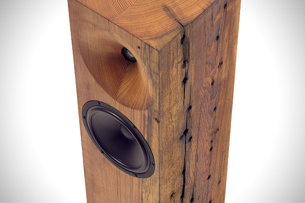

Wow, deze Fern & Roby Beam speakers zijn erg mooi, uit een solide balk.
Het enige wat ik me afvraag is of het hout niet gaat werken na een tijdje? Zou zonde zijn als ze splijten...!

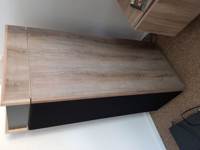

Topkasten nog niet af, maar bekleed met flexfloors pvc laminaat. Bijzonder makkelijk te snijden/schuren.

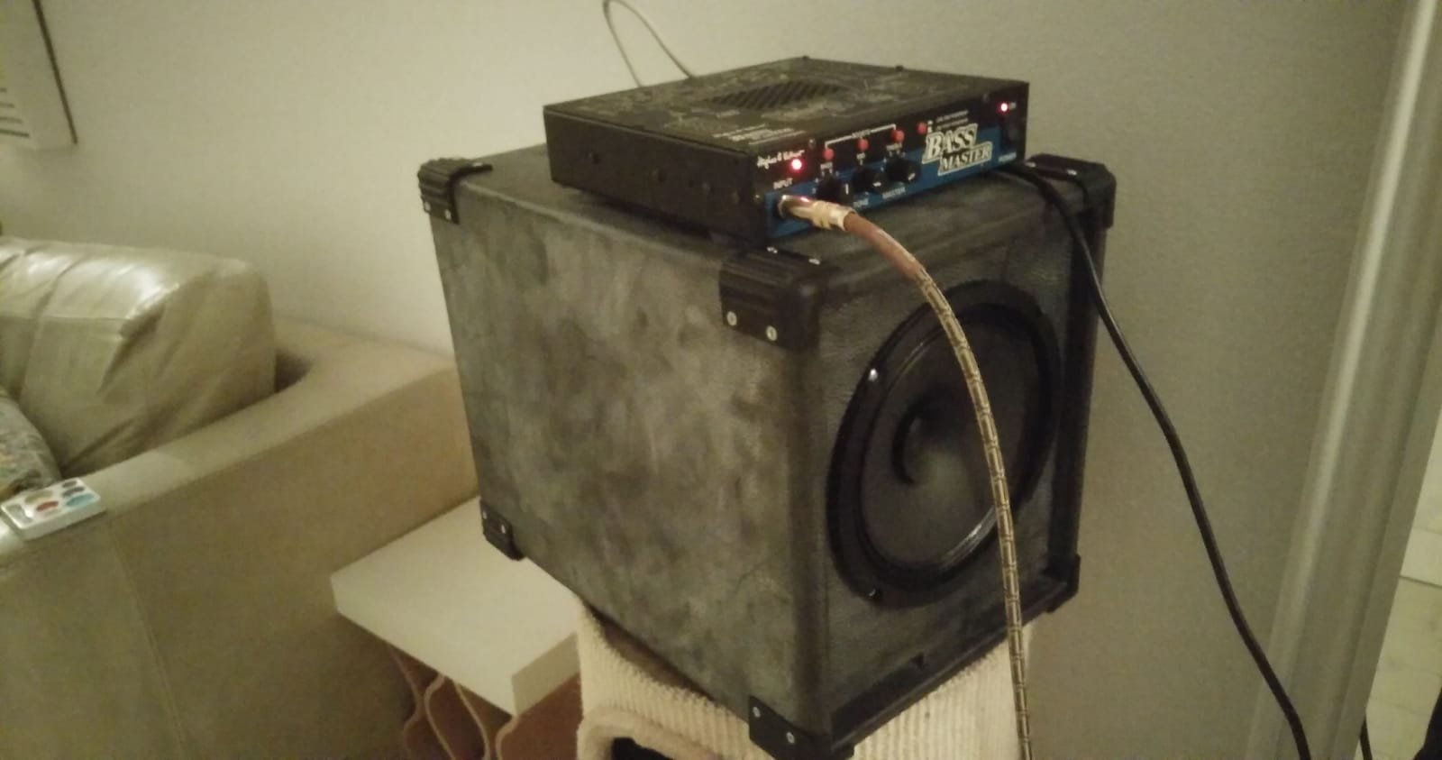

Basgitaar kastje met 8" breedbander bekleed met leer...moet nog een frontje voor gemaakt worden.

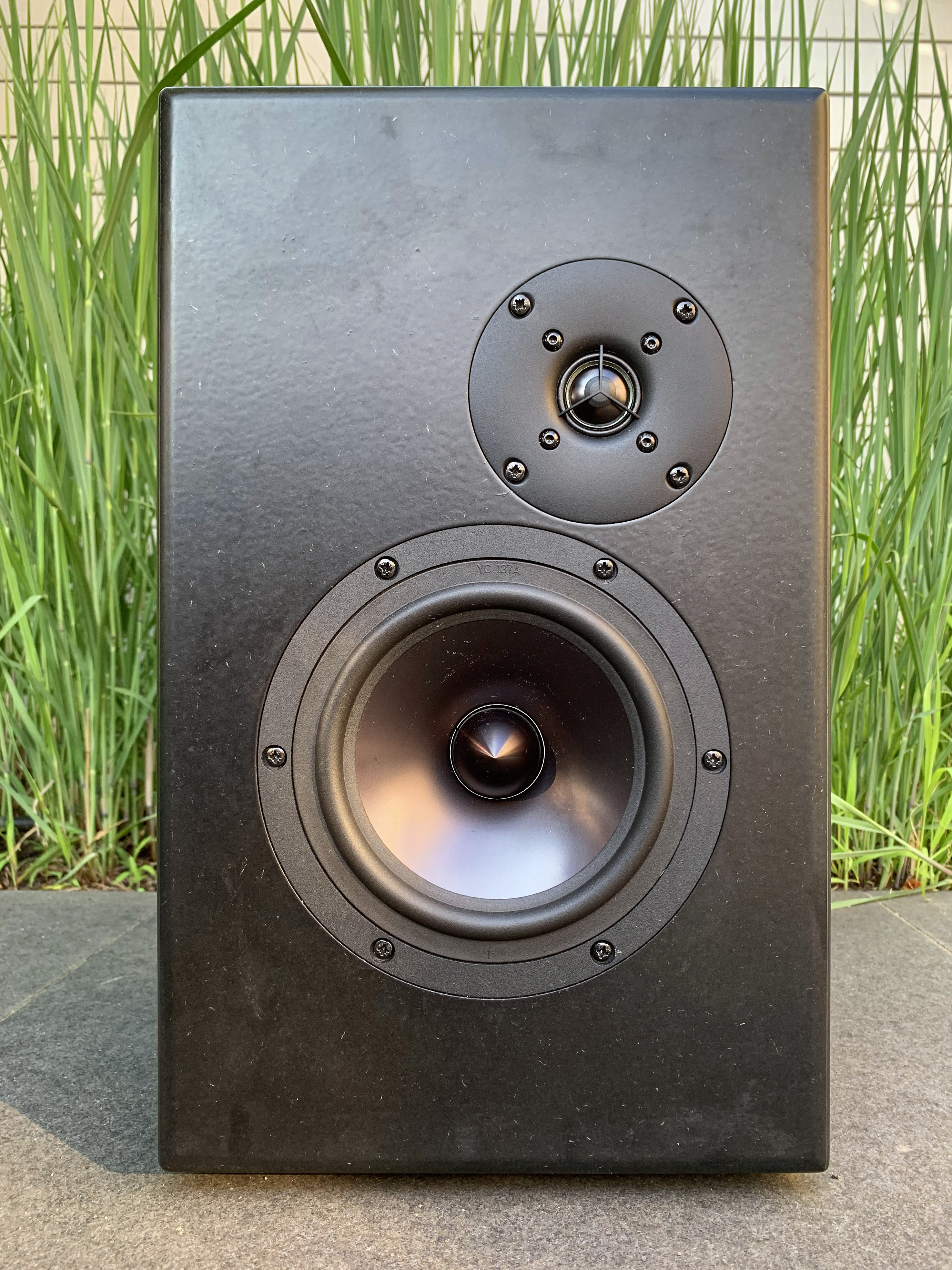

Ik heb zelf voor mijn project door en door gekleurd MDF gebruikt en dit afgelakt met transparante PU lak. Het is nog steeds verven, maar wel een heel stuk makkelijker dan het "normale" aflakken. De buitenpanelen waren 45 graden verstek en tegen elkaar gelijmd en vervolgens zijn de randen rond gefreesd. De lijmnaad is nauwelijks te zien. Na het frezen geheel licht opgeschuurd en ontvet en met de roller drie lagen blanke PU lak erover.
Door en door gekleurd MDF is in verschillende kleuren te krijgen ik heb zelf zwart MDF gebruikt.
Op een eenvoudige manier krijg je toch een hele nette afwerking. Mijn resultaat is te zien bij luidspreker showcases onder "Actief tweeweg systeem met DSP".
