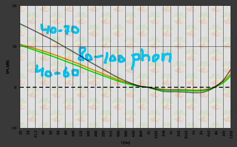

voeg hier een grafische equaliser in en plak de volgende tekst erin:
GraphicEQ: 20 -5; 25 10; 31.5 14; 40 12.8; 50 11.9; 63 10.9; 80 9.5; 100 8.8; 125 7.7; 160 6.6; 200 5.5; 315 3.4; 400 2.4; 500 2; 630 1.5; 800 0.5; 1000 0; 1250 -1.5; 1600 -2; 2000 1.05; 2500 1.065; 3150 -1.5; 4000 -2; 5000 -2; 6300 -1.5; 8000 0.5; 10000 2.5; 12500 4.5; 20000 14
Zo krijg je een mooie loudness contour die past bij het verschil tussen 40 phon en 70 phon. Dit geeft voor mij een realistischer beleving van muziek, vooral van bijvoorbeeld een basdrum. Voor mijn Orions leek het mij beter om de curve onder 30 hz te laten afvallen. Let bij al te kleine speakers wel op of de wooferuitslag nog acceptabel is.

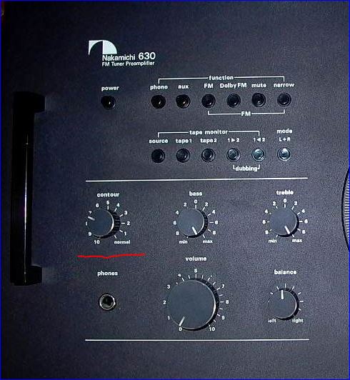

Bij mijn oude Nakamichio 630 is het ook dat de Loudness regeling minder actief is bij een hoger geluidsniveau, en dan heb ik daar zelfs nog een regelaar op,

- als je 30 phon verschil teveel vindt, kun je bijvoobreeld 20 phon verschil kiezen; er zijn kleine verschillen afhankelijk van welke doelfrequenties je kiest. de verschillen bevinden zich niet alleen in het sublaag
- met APO kun je ook een convolver gebruiken waarmee je je speakers kunt corrigeren; om het signaal af te zwakken met APO zodat je beslist geen oversturing krijgt

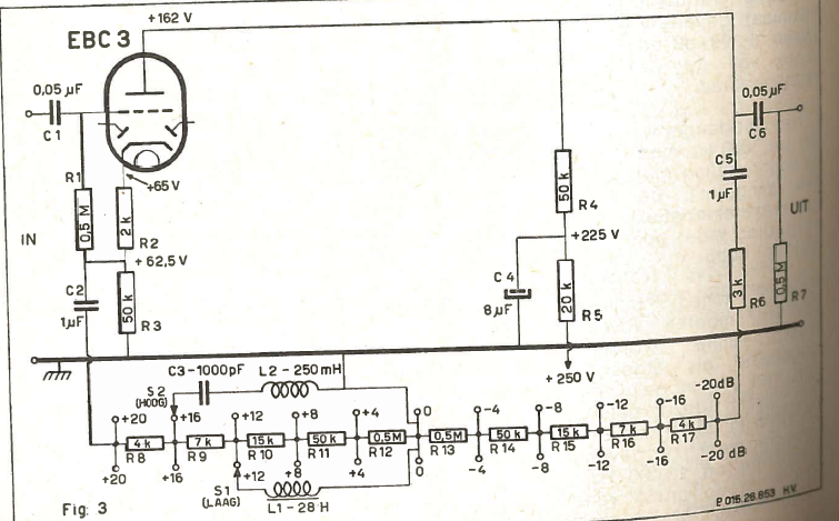

Wat analoge uitvoeringen betreft: met een Viddeleer-toonregeling met iets aangepaste dimensionering kun je een heel eind in de richting komen van de verschillen tussen de gelijke-luidheidskrommen van ISO 226:2003.

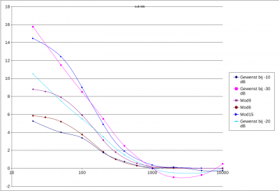

Jaren geleden heb ik wat Excel-berekeningen gedaan aan een vereenvoudigde Viddeleer-toonregeling en ISO-226:2003, waarbij ik de gegevens van ISO-226:2003 overigens heb afgelezen van een heel klein grafiekje op Wikipedia. Ik heb deze berekeningen net opgegraven.
Oorspronkelijke Viddeleer-toonregeling:
Als je de koppelcondensatoren oneindig groot maakt, L1/(R8 + R9 + R10 + R11 + R12 + R2 + 1/gm) gelijk maakt aan 430 us en de weerstandsketen in stapjes van 3 dB indeelt:
Mod6 is de overdracht met de toonregeling op +6 dB, Mod9 op +9 dB en Mod15 op +15 dB. Dat corrigeert dus redelijk voor een 10 dB, 20 dB of 30 dB te zachte weergave.

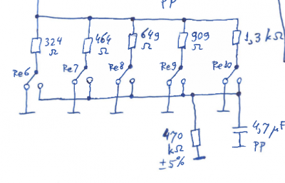

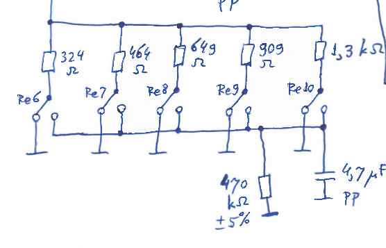

Berichtdoor MarcelvdG » ma 19 mar 2018, 23:59
Uiteindelijk kom je dan uit op zoiets als in de bijlage staat. Misschien moet er nog een flinke koppelcondensator aan de ingang bij om de boel plopvrij te maken (de ingangsweerstand is 4,3 kohm). De schakelaars kunnen relais zijn die bijvoorbeeld met een centrale draaischakelaar en een diodematrix in de juiste volgorde aan- en uitgeschakeld worden.
