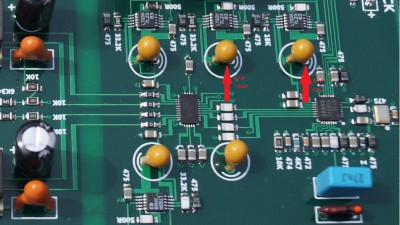

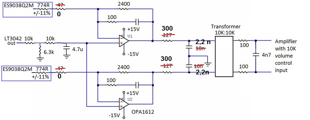

Bij mij zitten er 0 ohm weerstandjes tussen de uitgangen van de dac naar de opamp,s.
15 tot 22 ohm wordt aanbevolen om de ruis naar beneden te krijgen i.v.m. de redelijk lange signaalweg naar de opamp,s.
Zou ik die 0 ohm verhogen naar iets van 18 ohm moet ik dan de uitgangsweerstanden van de opamp,s (die 300 ohm) verlagen?

Berichtdoor democles » di 16 okt 2018, 20:36
Bedankt Barry. :goedzo:
Nog even de voorlaatste vraag hier geplaatst.

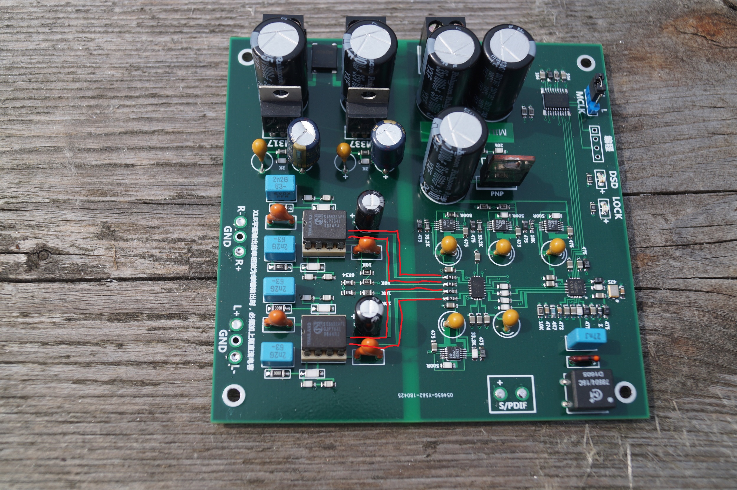

Mijn opampplaatje ziet er dan zo uit t.o.v. zijn plaatje.
De man op Diyaudio had de filter condensatoren bij de opamp,s vervangen naar 10nF i.p.v. 2,2 nF.
Kan ik dat ook ongestraft doen,met mijn opstelling of filter ik er dan te veel hoog uit?

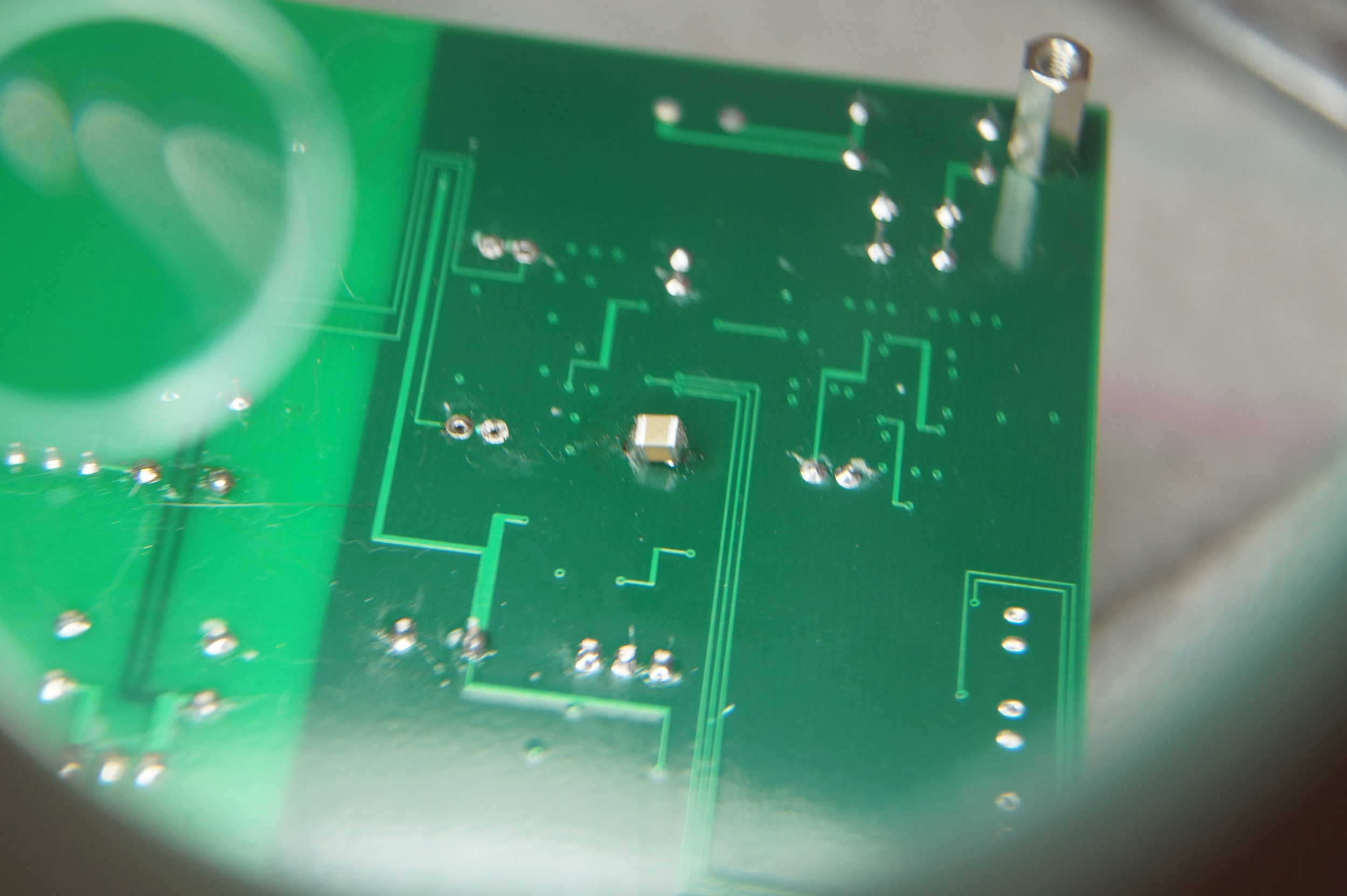

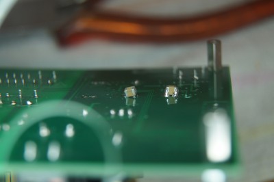

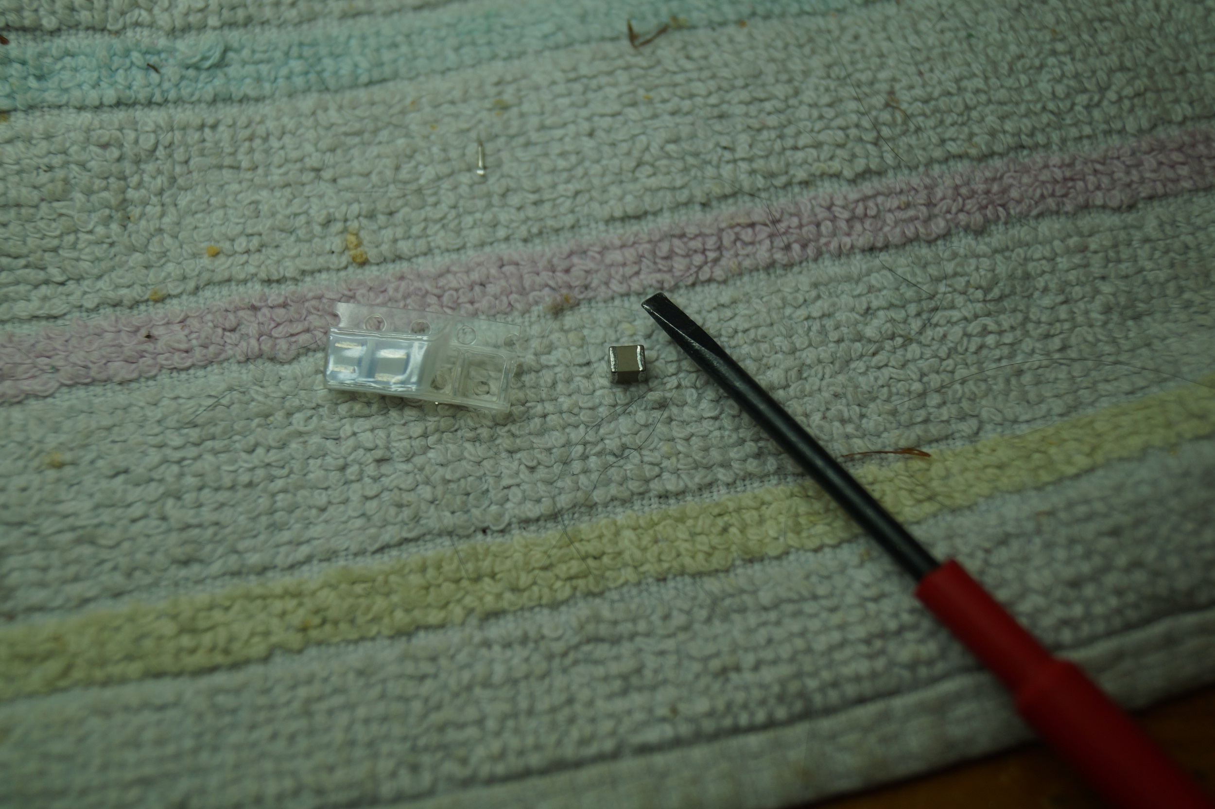

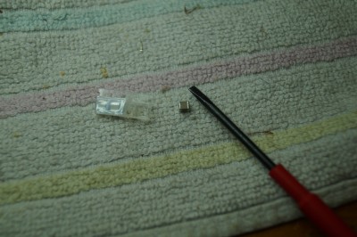

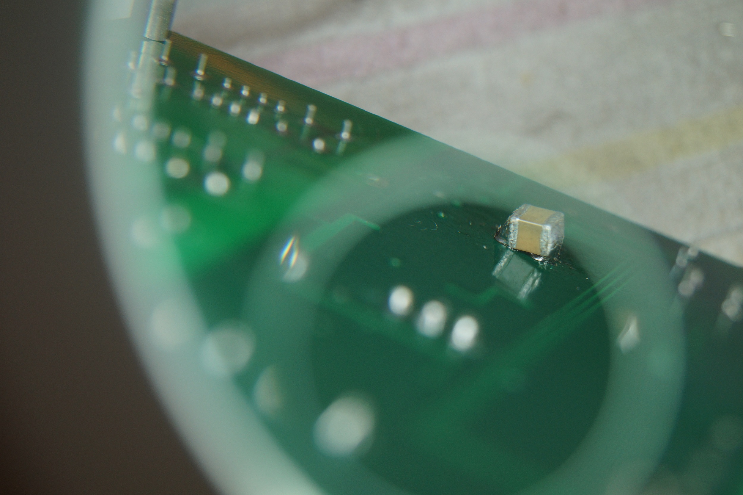

I was trying to work through a Taguchi house of quality thing where I modify the part I think is most likely having the greatest effect but I missed one - the output cap on the 1.8V LT3042 that feeds the SA8804 (and ES dac too? I haven't checked) was one 4.7uF tantalum and it wasn't enough. I added a 22uF SMD X7R ceramic on the underside in parallel with the tant and that did it. I was, of course, surprised because I didn't think it would be critical but hey ho, live and learn. Of course, this is after having done everything else.
Dus,twee van deze dingen onder twee tantaal elco,s solderen :-k hoe moeilijk kan het zijn :^o
Beetje flux er bij en bak maar vast,gelukkig geen dagelijkse kost :-&

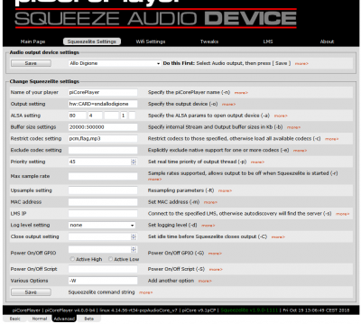

De dac heeft SPDIF ingang,dus heb ik iets nodig wat dat kan verzorgen :think:
Even een allo digione op een RPI 3B gemonteerd en als speler software PiCore player er op gezet.
Graven op het net voor de instellingen van squeezelite in PiCore.
Heb het als probeersel zo ingesteld.
En 1 van de 4 processor kernen van de RPI alleen voor de speler toegewezen 8)
Speler op prio 45 gezet.

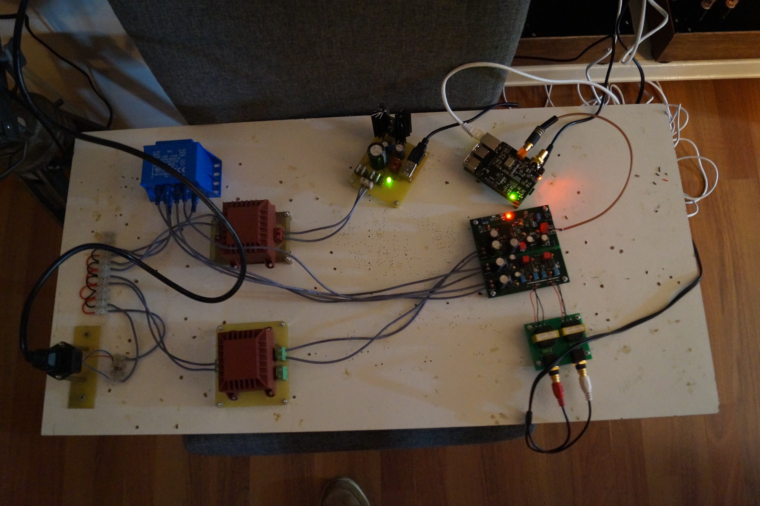

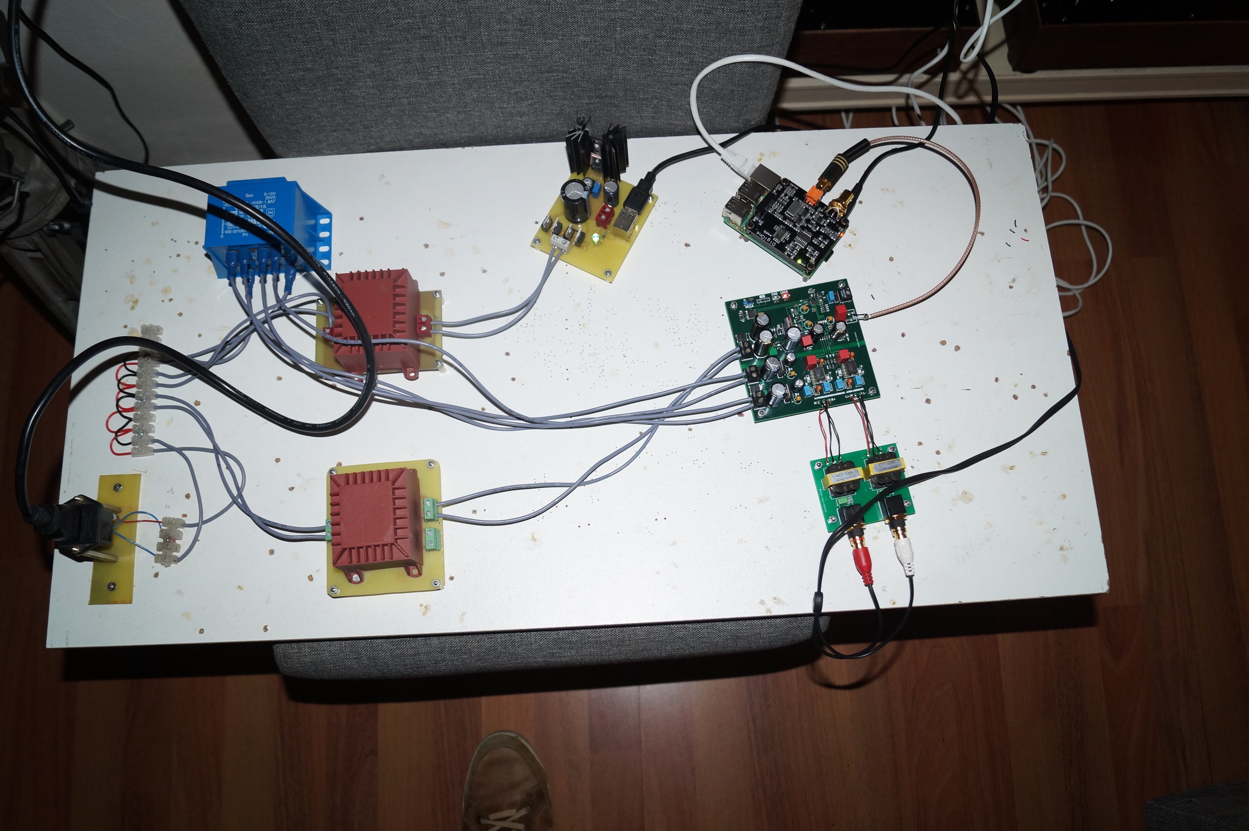

Berichtdoor democles » di 30 okt 2018, 19:48

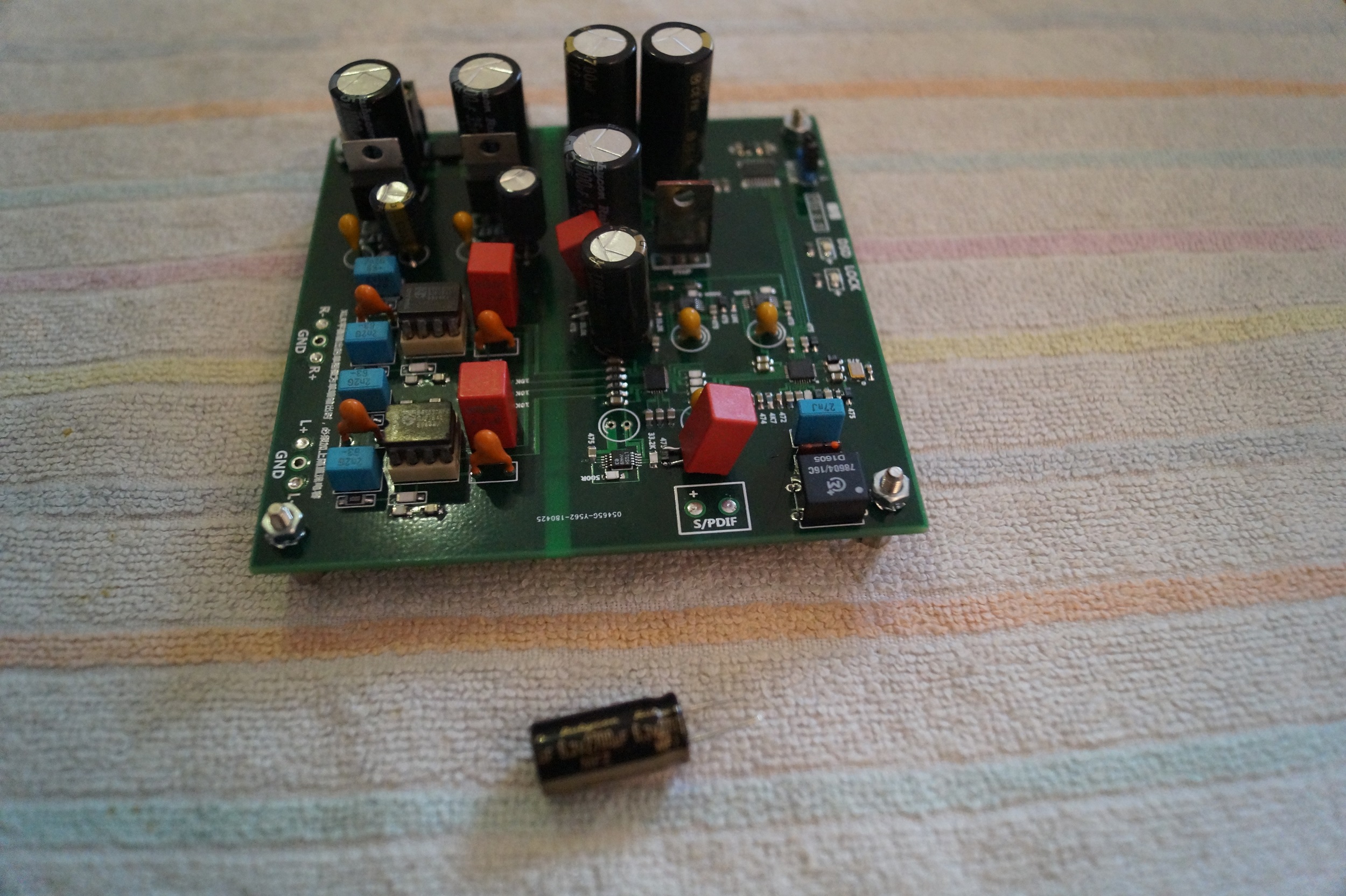

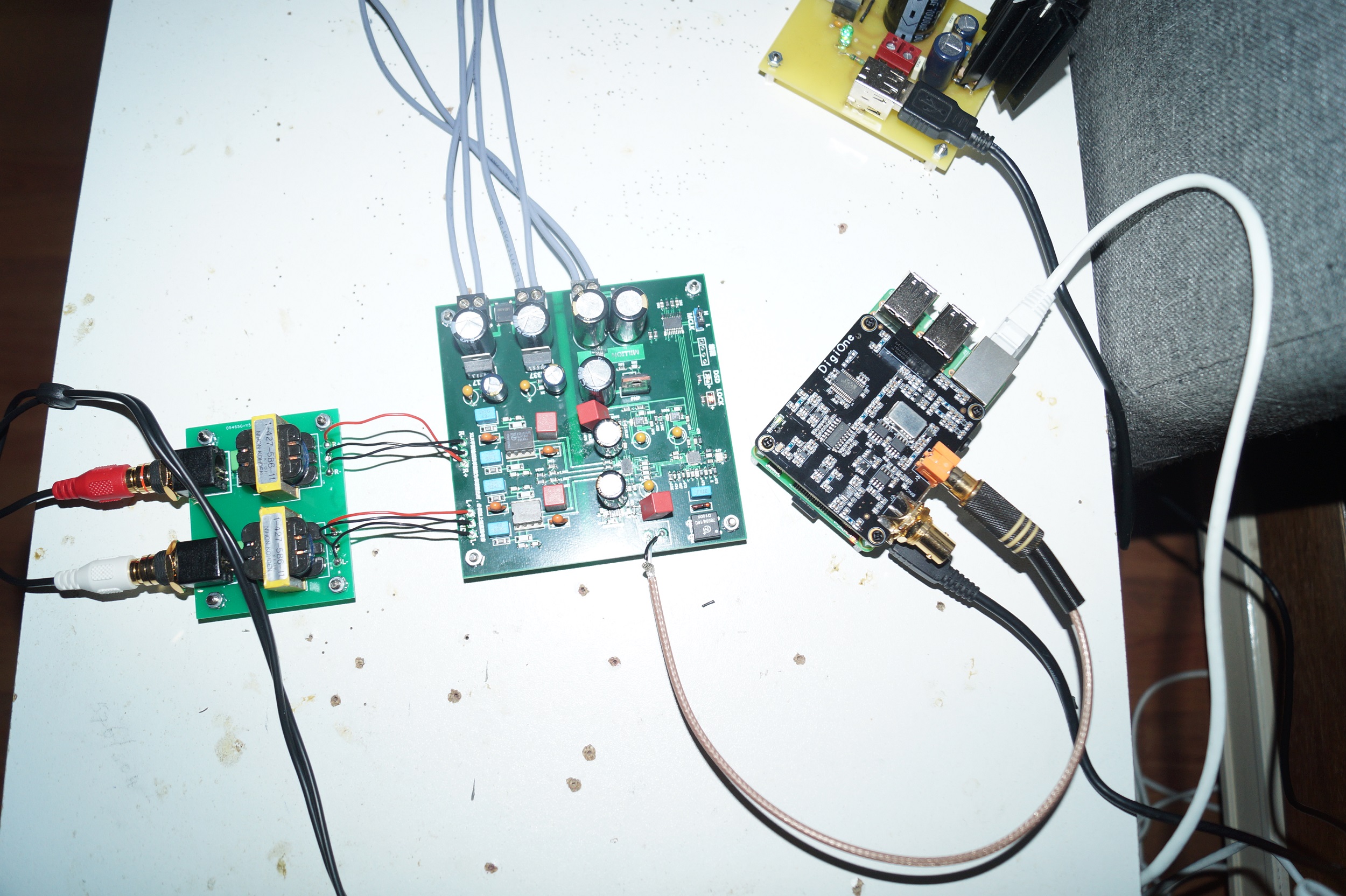

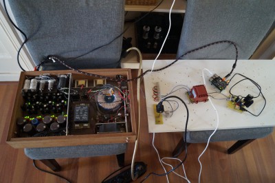

Eindelijk, de elco,s voor de Analoge voedingen van de dac waren binnen,2700uF 6,3v Rubycon. :D
Meten alle twee 2930uF moet goed komen dus,geen china fake O:)
Het spul er in gesoldeerd en alles aangesloten op een plankje.
Eerst maar eens gemeten of alle spanningen op de dac print er zijn en dat zijn ze :D
Stekkers er in :hide:
Hij doet het :rock:
Klinkt op eerst gezicht vrij goed met de trafo,s als uitgang.
Goed geluidsbeeld,niet dat geknepene,geen piercing hoog en geen gemis aan bas geluid als bij de vorige dac met deze chip,alles is er :yeah:

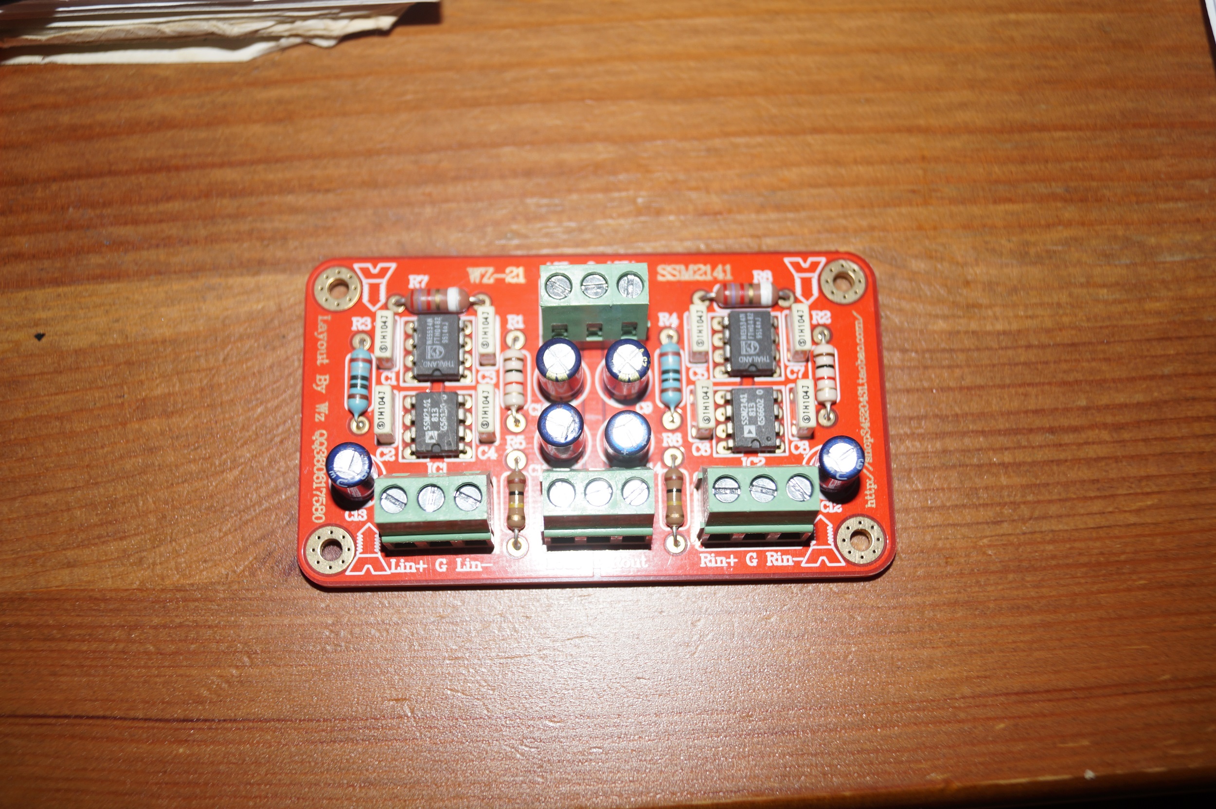

Wat kan ik nog meer proberen :think:
- andere opamp,s
-externe voeding voor de I/V opamp,s
- i.p.v. de omzetting naar RCA uitgang met trafo,s ,opamp,s proberen met hun eigen voeding.
Omzettingsprintje.

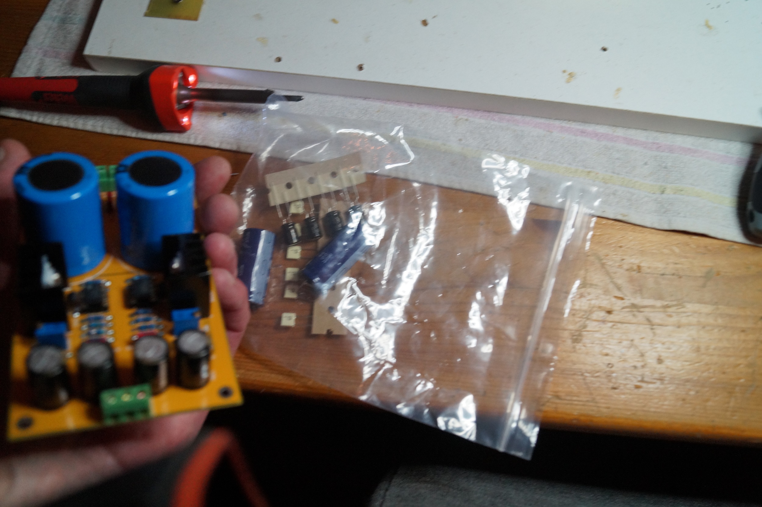

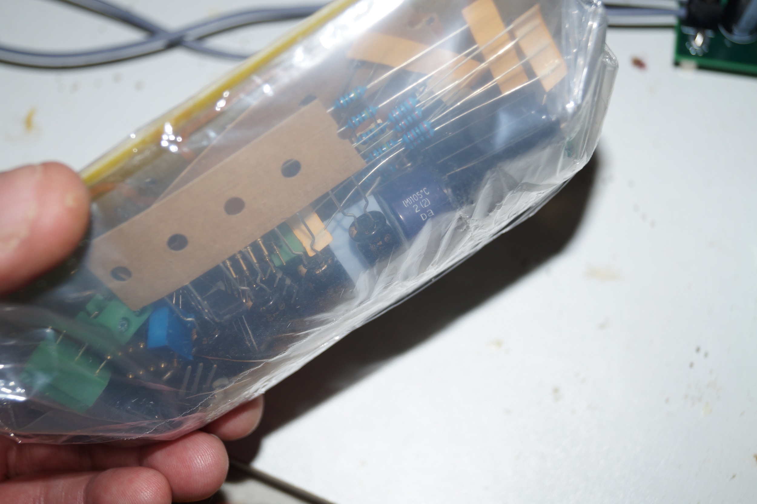

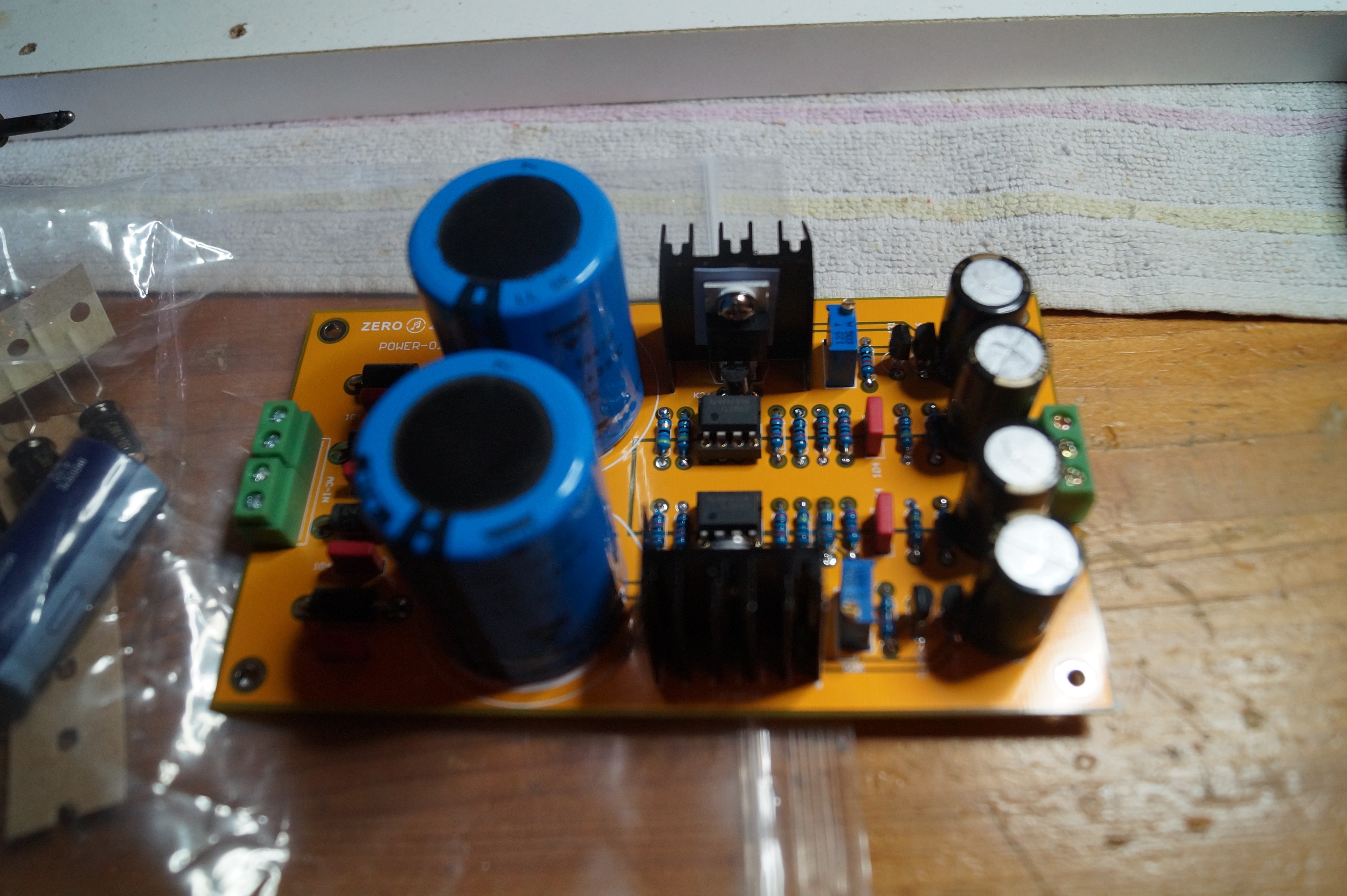

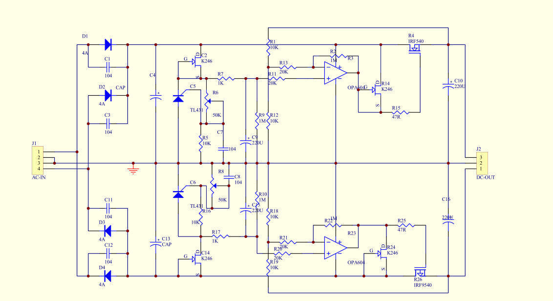

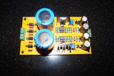

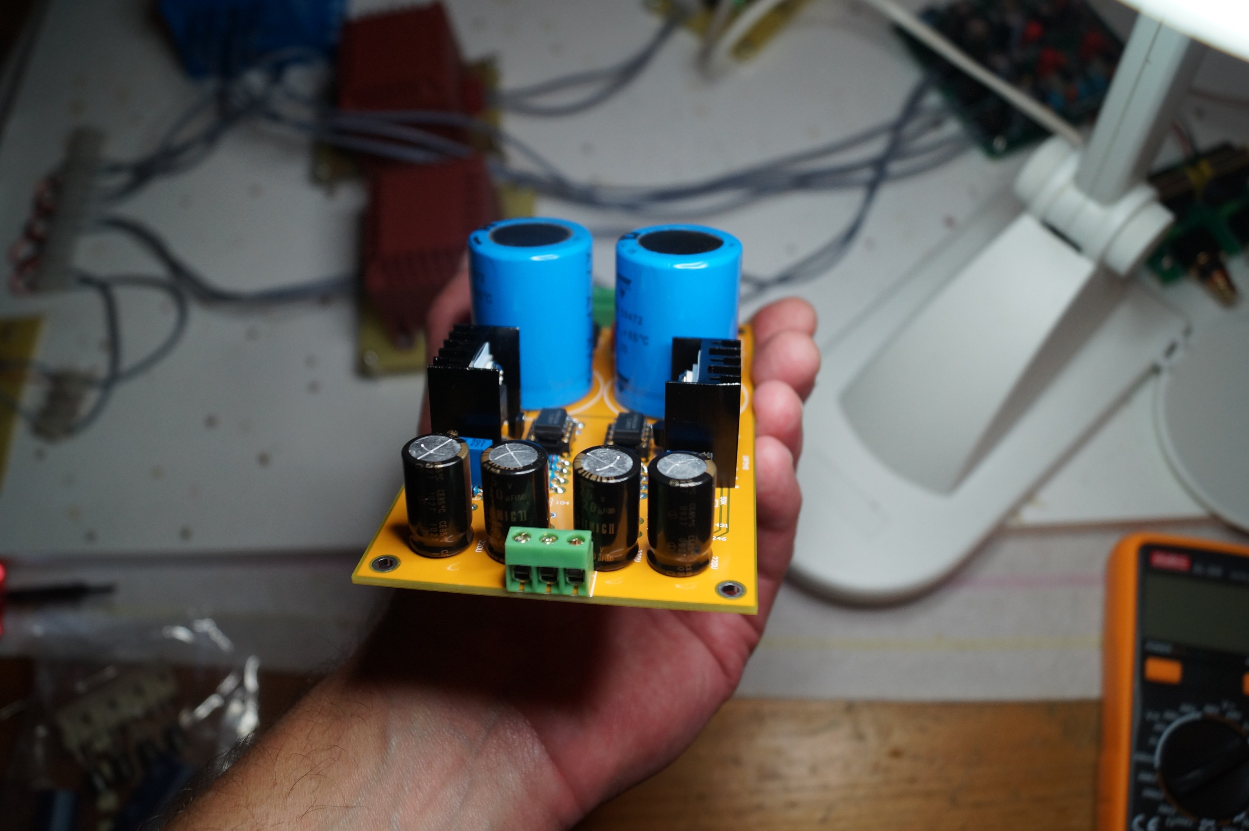

Even zo,n Ebay voeding in elkaar gesoldeerd.
Wel betere elco,s en condensatoren er in gezet.
Binnenkort maar even testen.......... :mrgreen:
Berichten: 4788
Re: ES9038Q2M dac streamertje

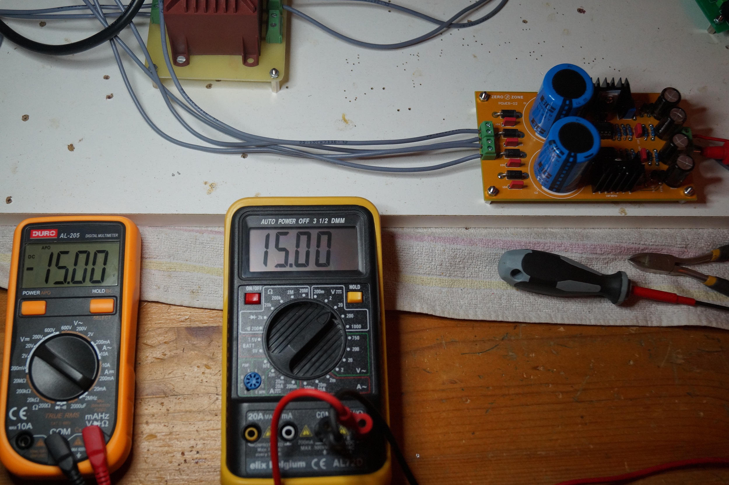

Berichtdoor democles » wo 07 nov 2018, 22:24
2x 15v trafo aangesloten en meten maar.
De voeding geeft max dc en is te regelen met slechts 0,5v,hier klopt iets niet :think:
Shit de twee grote fets omgewisseld :|
Dat wordt los solderen .
Gelukkig is de print bestand tegen een beetje warm stoken,geen baantjes er af getrokken, en de fets om gesoldeerd.
Dan maar weer inpluggen en meten of het nu werkt :hide:
Het werkt en is keurig op +- 15v in te regelen :D
