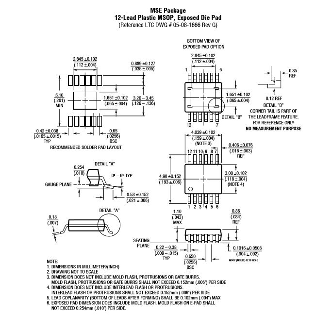

Hebben we eigenlijk al ergens een "how to" smd solderen. Heb net twee pcb tjes gekocht waar een paar LT3045's op moeten worden gesoldeerd en nog wat smd C's enzo... Heb het in het verleden wel eens gedaan maar die chipjes vereisen net even wat meer aandacht dan gewone smd onderdeeltjes.
Berichten: 10895
Re: zelf smd pcb's maken
Berichtdoor Barry2001 » vr 16 feb 2018, 14:11
Die LT, MSOP, 0.65mm pitch? Als je een boutje hebt met een fijne punt zo solderen. Andere beproefde methode is een reepje tin over de pootjes leggen, sluiting, en dan met soldeer litze de overbodige tin weghalen. Met beleid, zodat de tin tussen pootjes en padjes blijft zitten.

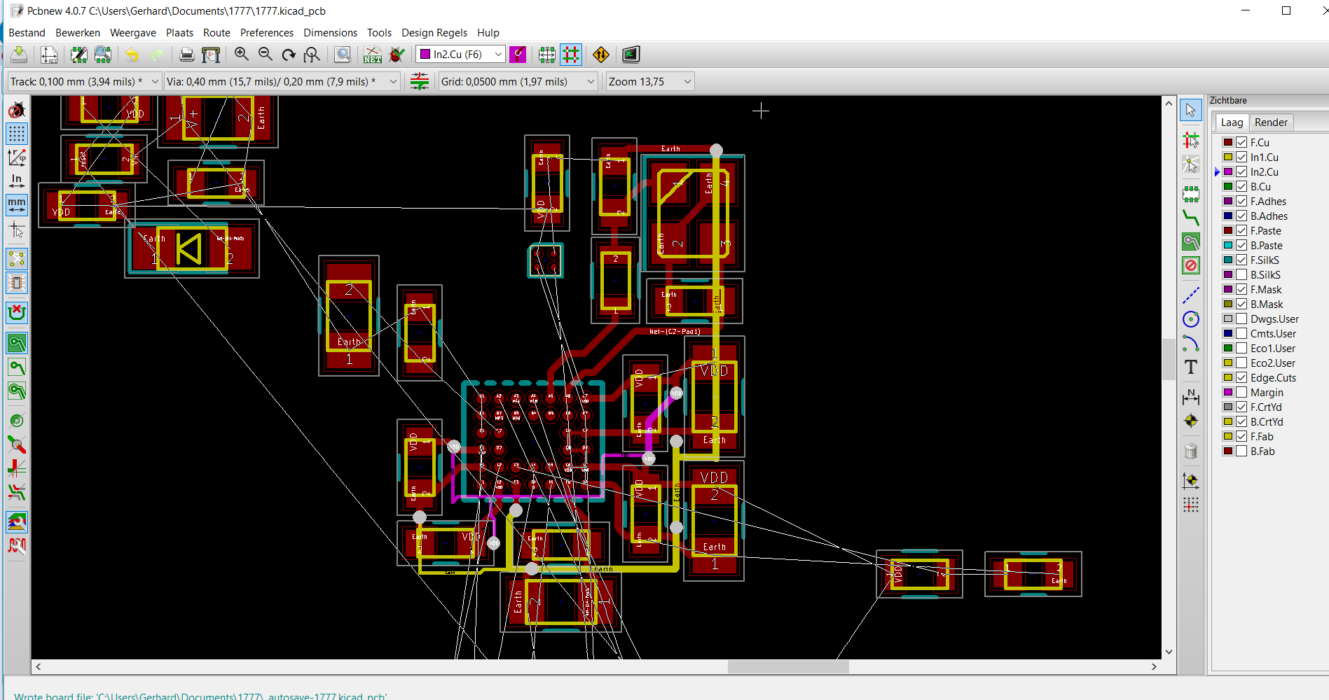

Het is met BGA's wel zo dat als de pitch kleiner is dan 0.65mm, en je niet rechtstreeks naar buiten kunt routen je iets met blind/buried via's moet gaan doen. Kan een obstakel voor hobbyprinten zijn.
Berichten: 22238
Berichtdoor ds23man » za 17 feb 2018, 13:06
De bga waar ik mee bezig ben heeft in het midden 6 pinnen minder, daardoor kan ik net 6 0.4mm via's kwijt die ik nodig heb.
https://www.multi-circuit-boards.eu/en/index.html
Fusion Filterdesign
Berichten: 10895
Berichtdoor Barry2001 » za 17 feb 2018, 17:53
0.4mm is het padje? Mooi klein, kan ook niet iedere pcb bakker. En de rij balletjes ernaast, hoe route je die naar buiten, of zijn dat maar 2 rijen en hoeft dat niet? (typische KiCad net aanduiding trouwens :mrgreen: )
Berichten: 22238
Berichtdoor ds23man » za 17 feb 2018, 18:11
De buitenste rij gaat gewoon naar buiten. Gelukkig kan ik me redden met slecht 6 aansluitingen van de binnenste rij. Wordt een 4 laags printje trouwens van 2,5x2,5cm.
Fusion Filterdesign

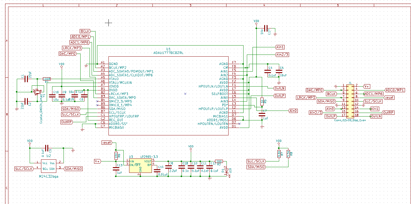

Berichten: 22238
Berichtdoor ds23man » za 17 feb 2018, 18:14
Schema:
Fusion Filterdesign
