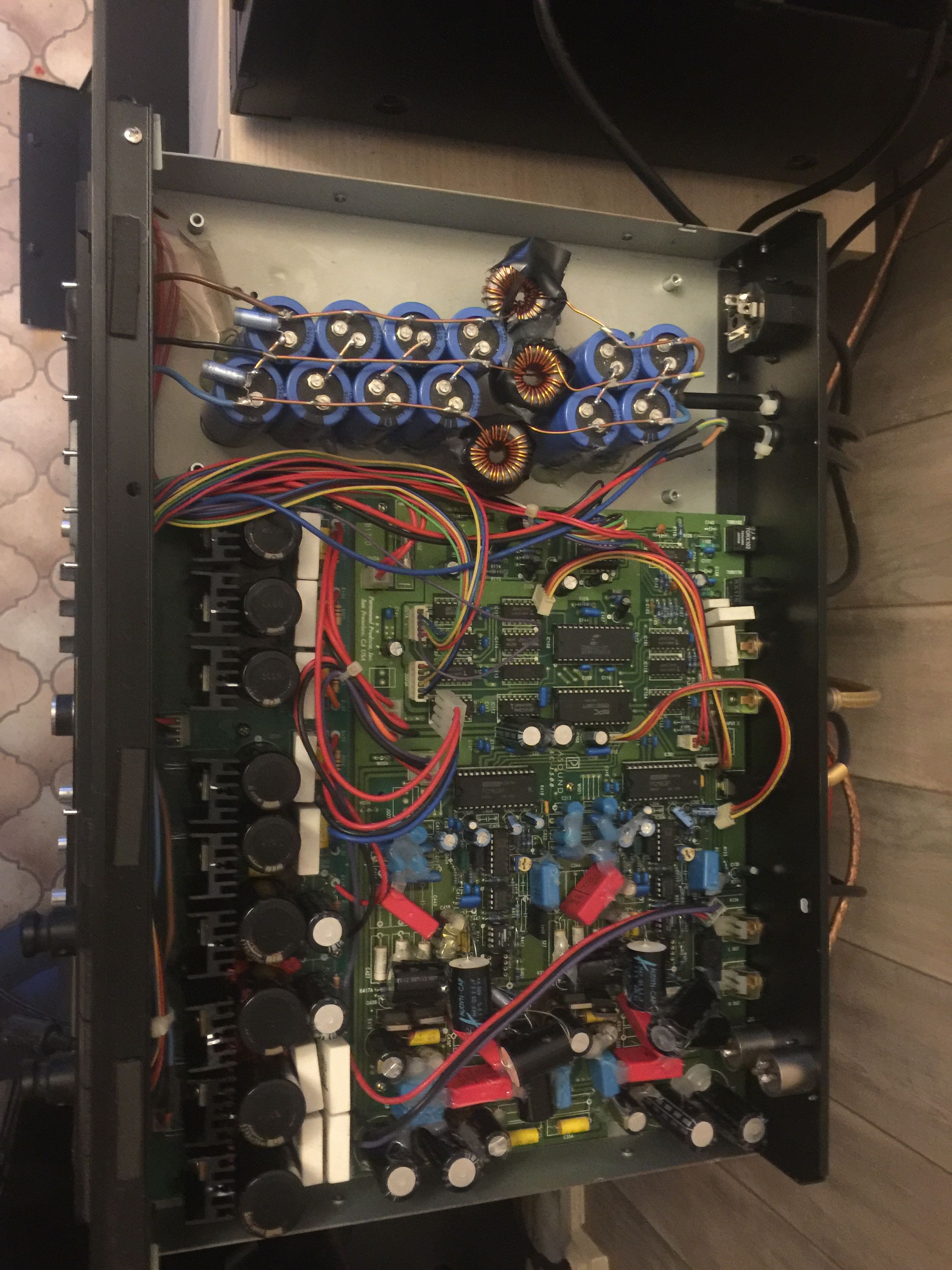

Ik heb per vergissing (ik dacht een klassieke DAC te kopen!! :rofl: ) een apparaat gekocht waarvan ik het gebruik niet begrijp.
Het is een vintage Parasound DAC omgebouwd tot "full digital", dus ingang en uitgang zijn beiden digitaal. Analoge ingangen werken niet meer en kunnen denkelijk ook niet meer hersteld worden omdat een pcb zo te zien ontbreekt.
Ik probeer nog af te zien van de koop maar betaling is reeds vertrokken en de verkoper is tot op heden niet bereid tot terugstorting.
De modificaties zijn indertijd gebeurd in Duitsland en zijn op zijn minst gezegd indrukwekkend.
Alleen begrijp ik niet wat de meerwaarde hiervan kan zijn .... ???
Waarom een vintage R2R DAC met de 4x PCM63K ombouwen tot een DDC .... ???
Wat was hiervan de bedoeling ... ik begrijp het niet .... SPDIF naar SPDIF .... ?????

Berichtdoor Shadow » di 13 feb 2018, 21:52
Dat ziet er wel lekker uit met al die C's en smeltlijm erin, spijt van?

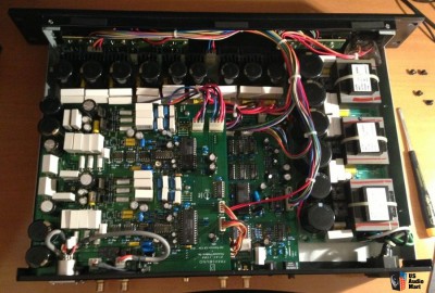

Waar zijn eigenlijk de 3 transformatoren gebleven ?
Ik vind het eerlijk gezegd ook geen gezicht, zoals die batterij elco's erin gekleid is... :-&
Ik begrijp dat niet, op ebay heb je voor een knaak een mooi printje waarop je een aantal elco's kwijt kunt, ziet er gelijk 10 keer zo netjes uit.

Een link doorsturen van het zoekertje lijkt me delicaat onder de huidige omstandigheden. Ik heb het product nog niet ontvangen en moet ook nog mijn claim opstarten bij PayPal.
De 3 transformatoren werden ingebouwd in een aparte enclosure.

Berichtdoor ds23man » do 15 feb 2018, 14:02
Als ik de foto's zo bekijk is er gerommeld met de outputstage en functioneren de cinch aansluitingen gewoon.
Niks digitaal naar digitaal!

ds23man schreef:Als ik de foto's zo bekijk is er gerommeld met de outputstage en functioneren de cinch aansluitingen gewoon.
Ik had ook die gedachte toen ik de Audyn en Wima condensatoren zag.
Typisch onderdelen om in een analoge trap te gebruiken.

Berichtdoor ds23man » do 15 feb 2018, 15:58
Yep en er is een opamp weggehaald.....

Berichtdoor Jokanok » do 15 feb 2018, 16:05
De weggehaalde opamp is gerelateerd aan het verwijderen van het XLR-bord. Had iets te maken met de inversie om de XLR aansluitingen in dual mode te gebruiken.
Probleem is dat de RCA analoge uitgangen ook niet meer blijken te werken. Het apparaat is dus simpelweg stuk!

Berichtdoor ds23man » do 15 feb 2018, 16:12
Zeg maar gerust verkracht! :mrgreen:
