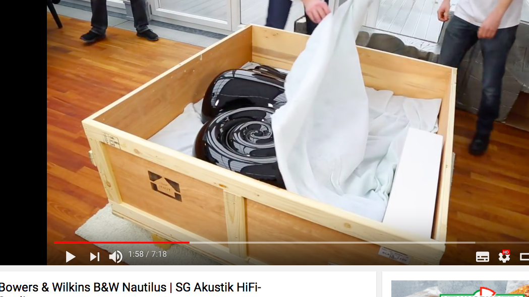

HeartAudio schreef:Er zit ook echt een slakkenhuis van binnen.
Dus je hebt een transmissielijn luidspreker gemaakt en uiteindelijk heb je het einde dichtgemaakt? :shock:
HeartAudio
Berichten: 47
Lid geworden op: wo 20 sep 2017, 23:16
Re: Wat vinden jullie hiervan?
Berichtdoor HeartAudio » zo 07 jan 2018, 15:41
Tsja, ik had de term TL nergens vermeld om deze discussie te vermijden.
Toen ik het idee kreeg om deze speaker te maken wist ik eigenlijk niets van speakers. Ik bestudeerde de foto's van de Nautilus en het lijkt op een gesloten einde. De grote spikes zijn voor de mid en tweeters en zijn ook gevuld dus niet echt open.
Dus daarom geen open einde, maar een gesloten TL. Maar een TL is altijd open dus gewoon "closed".
Of is de Nautilus een open speaker?

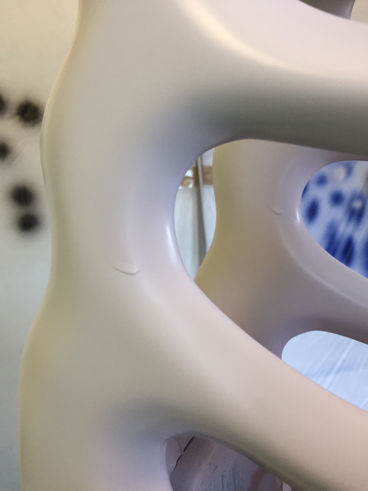

Net nog gespoten... maar ik heb last van een dubbele druiper!
Zijn er nog acrylverf experts in de zaal?? Ik heb wel een paar vragen...
Gewoon een nachtje goed laten drogen en morgen met waterproof wegschuren en een tweede laagje.
Ik zou het laag mooi gesloten houden zoals je gedacht had.
En dat is idd precies wat de bedoeling Is van de Nautilus
http://www.bowers-wilkins.com/Speakers/ ... ogies.html
Even voor de duidelijkheid :lol: Nautilus = closed?
De echte Nautilus heeft natuurlijk een aardig groot volume vergeleken met mijn 10L.
Ik wilde vorige week B&W nog bellen om te vragen of hij nou open is of niet. :lol:
Neem aan dat het mid en hoog een aparte kamer hebben?
Is er al gefilterd?
Bedankt voor het advies.
Ik ben wel expert geworden in druipers oplossen :lol:

HeartAudio schreef:...
Ja, een afgesloten TL. In het verleden werd dat wel vaker toegepast en benoemd als labyrint behuizing.

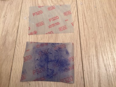

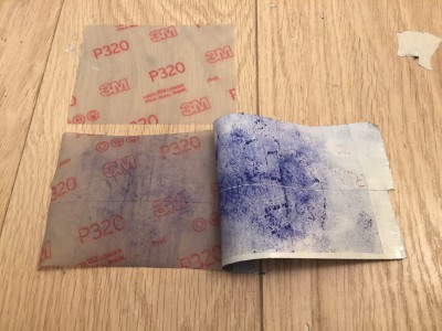

De TIP: Bij het schuren gaat er altijd verf-schuursel aan het schuurpapier plakken. Vaak moet je het daarom weggooien ook al is het schuurpapier niet oud. Ik heb wat borstels geprobeerd maar werkte niet. En ook bij nat schuren blijft er verf aan het schuurpapier hangen en je krijgt het er niet af.
Totdat ik op het idee kwam om tape op het schuurpapier te plakken en zo alle verf eraf trekken. (niet bij nat schuren natuurlijk)
Ductape of ander tape. Werkt goed.

Berichtdoor richard » do 11 jan 2018, 6:21
Kun je niet nat schuren?
Genoeg is beter.

Berichtdoor Hondasnl » do 11 jan 2018, 6:26
Dat lijkt me voor deze ondergrond ideaal.
Polijst ook beter.
Meer controle?
Ook geen stof.
Ziet er netjes uit!
Handige tip van dat tape.
Ik rol het papier altijd wat uit als het dichtloopt.
Maar daar wordt het schuurpapier vaak niet beter van, wel schoon.

richard schreef:Kun je niet nat schuren?
Ik heb al wel nat geschuurd maar de nadelen zijn groter dan de voordelen. De speaker moet op zn kant liggen om hem te schuren dus vloeit het water die gootjes in.

Na het schuren moet de speaker weer een paar dagen drogen dus ik hoop op zondag te spuiten.
Als goed is zal hij er weer uitzien als die "Nog Nat" foto hierboven.
En dan na 3-4 uur weer een laag en nog een paar.
Dit wordt cool!
