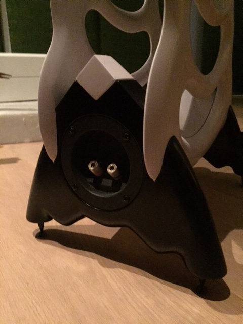

Berichtdoor HeartAudio » za 06 jan 2018, 0:23
Rear

Waggelt het niet naar links / rechts als je hem een zetje geeft?
Verder respect hoor!
Nice!
Edit: om heel eerlijk te zijn vind ik het support helemaal nix.
Hehe, eindelijk iemand met kritiek haha
Ik kan je gerust stellen, de speakers staan als een huis. Waarschijnlijk ook omdat ze redelijk zwaar zijn.
Af en toe moet ik de spikes gebruiken om hem stabiel te zetten, en elke keer verbaas ik me dat het zo stabiel staat. De speaker en witte stand zijn trouwens uit 1 stuk, dus niet gelijmd of geschroefd.
Toen ik de speaker+stand en de zwarte voeten gelijmd heb, stond hij op een vlakke ondergrond dus zijn de poten echt 100% waterpas met elkaar. Met een simpel loodlijntje kan ik de poten van de speaker precies recht schuren.
De hele stand heb ik eigenlijk een beetje "uit de pols" gemaakt, zonder een plan vooraf.
De hele speaker is rond dus wilde ik de stand ook met rondingen.
Maar ik ben van plan om ook andere versies de maken, met rechthoekige poten en rechthoekige box voor crossover.
Zeg maar hoe je het wilt hebben!
Ik zal het slakkenhuis design ook een facelift geven in de toekomst.
