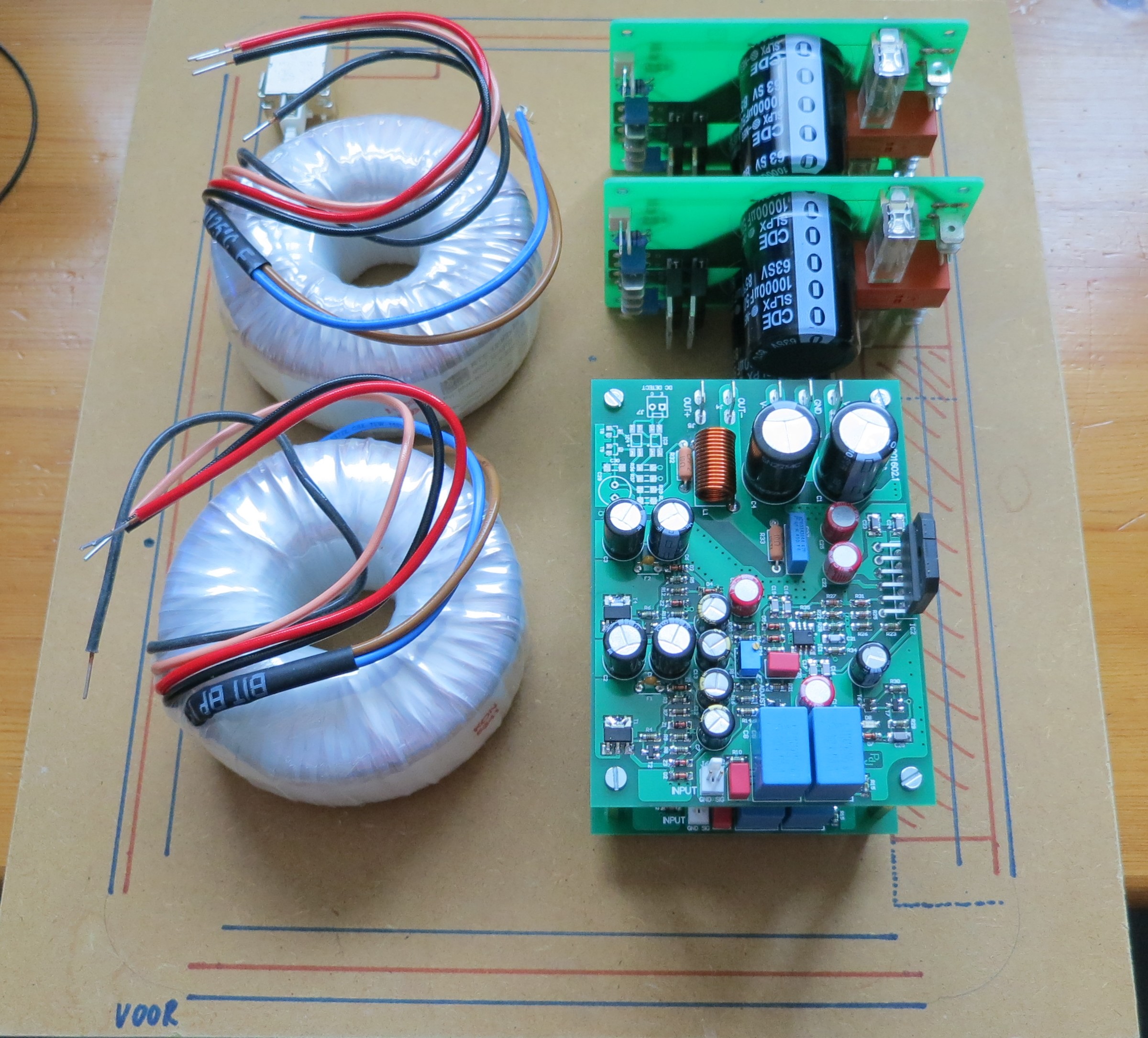

Omdat de te gebruiken behuizing wat krapper is bouw ik alles eerst op een spijkerplankje op, ook om te zien of het goed gaat met brom gevoelige componenten zo dicht op elkaar, zoals de phono trap. Versterkers zijn dus de CA van Pjotr, voedingsprinten (met DC beveiliging) van Knuistermans.
Dit zijn de printen, volgende stap is op een plankje schroeven zoals ik de opstelling nu in gedachten heb, en testen of ze het überhaupt doen :bakkie:

TME :?: Ik bedoel RTE trafo's. Spijkerplankje, heb nu dit in gedachten:
Wat is belangrijk, korte verbinding tussen voedingsprint en versterkers. Uitgang van de versterker naar het achterpanel is wat minder spannend, ingang weer wel. Die zit vooraan, zou ik rechts langs de printen naar achteren kunnen leggen, in elk geval niet langs de trafo's.
Op het plankje heb ik de afmeting van de kast getekend, met buiten- en binnenmaat (zitten railtjes in, in het midden van de panelen is meer ruimte). Het gearceerde stuk rechts wordt het koelblok, die is nog onderweg.
De trafo's komen op een alu plaatje en staan iets hoger, met daar onderdoor de as van de netschakelaar, die achterin bij de netentree komt. Misschien hoeft dit eigenlijk ook niet eens nu ik het zo zie, er is door de trafo opstellign toch al 230V links en voor in de kast en kan de schakelaar voorin.
Spijkerplankje omdat het allemaal vrij krap wordt, maar ik zou het wel graag binnen deze afmeting houden. Gaat het niet dan niet, maar om te voorkomen dat ik de kast verboor en er dan achter kom dat het niet werkt..
Voedingsprinten wil ik op de kant monteren. Om mechanische spanning te voorkomen wil ik een elco klem gaan gebruiken om die te ondersteunen.
Ik houd dan achterin nog net genoeg ruimte voor ingangsselectie met de volumepot, en de phonoversterker. Die volumepot gaat met een lange as naar het frontpaneel. Gaat dit allemaal goed met brom en instraling, we gaan het zien. Horen :mrgreen:

Middagje werkplaats, 'tafeltje' gemaakt waar de trafo's opkomen, en steunen voor de voedingsprinten zodat ze op de kant gebruikt kunnen worden. In de uiteindelijke versie straks zal ik de elco's nog gaan ondersteunen. In- en uitgangen gemonteerd, een potmeter, alles binnen de lijntjes van de behuizing. Koelblok gemonteerd, is tijdelijk, komt een andere op die nog onderweg is. Eerst voeding gemeten, ziet er goed uit, hierna de rest aangesloten.
Spanning erop, en meten op de uitgang. Kan hier (denk ik) ook zonder dummyload, toch aangesloten.
Eerst de uitgang gemeten, zonder een signaal op de ingang. Met de scoop / probes die ik hier heb kan ik tot 1mV meten, ik zie niks op de uitgang, als ik de potmeter vol open draai zie ik vanaf halve stand tot 4 a 5mV. Dat is helemaal niks, dat hoor ik op de Refmon's hier in het hok zeker niet! Blij mee, want dat was oa een doel van dit plankje, om te kijken of deze opstelling brom oppikt.
Was er niet helemaal zeker van, redenen waarom ik hiervoor gekozen heb is: gevoeligste punt (ingang) zover mogelijk bij AC vandaan vooraan, verbindingen voedingsprint naar versterker print zo kort mogelijk (draden kunnen straks in de uiteindelijke versie nog korter), uitgang versterker wat minder van belang, niet gevoelig. Ook deze potmeter opstelling gaat blijkbaar goed, die wil ik graag achterin houden, en bij voorkeur zoveel mogelijk in het midden.
Signaal erop, 1kHz sinus uit de signaal generator. Als ik de ingang opdraai tot 1V zie ik tot 20V op de uitgang, daarboven begint het wat minder op een sinus te lijken, lijkt allemaal te werken dus! Hierna de Refmon's erop, en muziek. Hoor geen rare dingen, moet er nog ff goed voor gaan zitten hoe het klinkt, daarover later meer.
Wat heb ik nu nog over aan ruimte bij de achterkant, voor ingangsselectie en phono versterker.
Ongeveer 100 x 80mm. Houdt niet over, maar moet kunnen. Zit in de diepte nog wel ruimte, kan eventueel naar 2 printen gestacked toe.
Idee voor een frontje, 197 x 90mm. Met gaten voor ingangsselectie, volume potmeter in het midden, en wappers :D Rechts komt een hoofdtelefoon uitgang. Ben op zich niet zo'n koptelefoon luisteraar, maar het komt wel eens voor dat bij het bekijken van een film de vraag komt of het geluid zachter kan.. Wil een chassisdeel gebruiken met een schakelaar, zodat de luidsprekers uitschakelen. Op dit moment kom ik niet verder dan dit met een relais te doen (luidspreker uitgang uitschakelen), als iemand een idee heeft om dit anders op te lossen hoor ik het graag.
So far so good, wordt weer vervolgd :relax:
