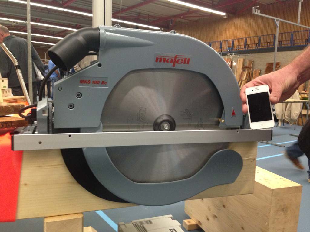

Deze handcirkelzaag is denk ik net iets te :mrgreen:
de iPhone ernaast is een iPhone 4 voor het vergelijk.

Berichten: 22238
Re: welke zaag
Berichtdoor ds23man » vr 26 jan 2018, 19:27
Volgens mij is dat wel iets voor onze Hondasl.............. :lol: :lol:
