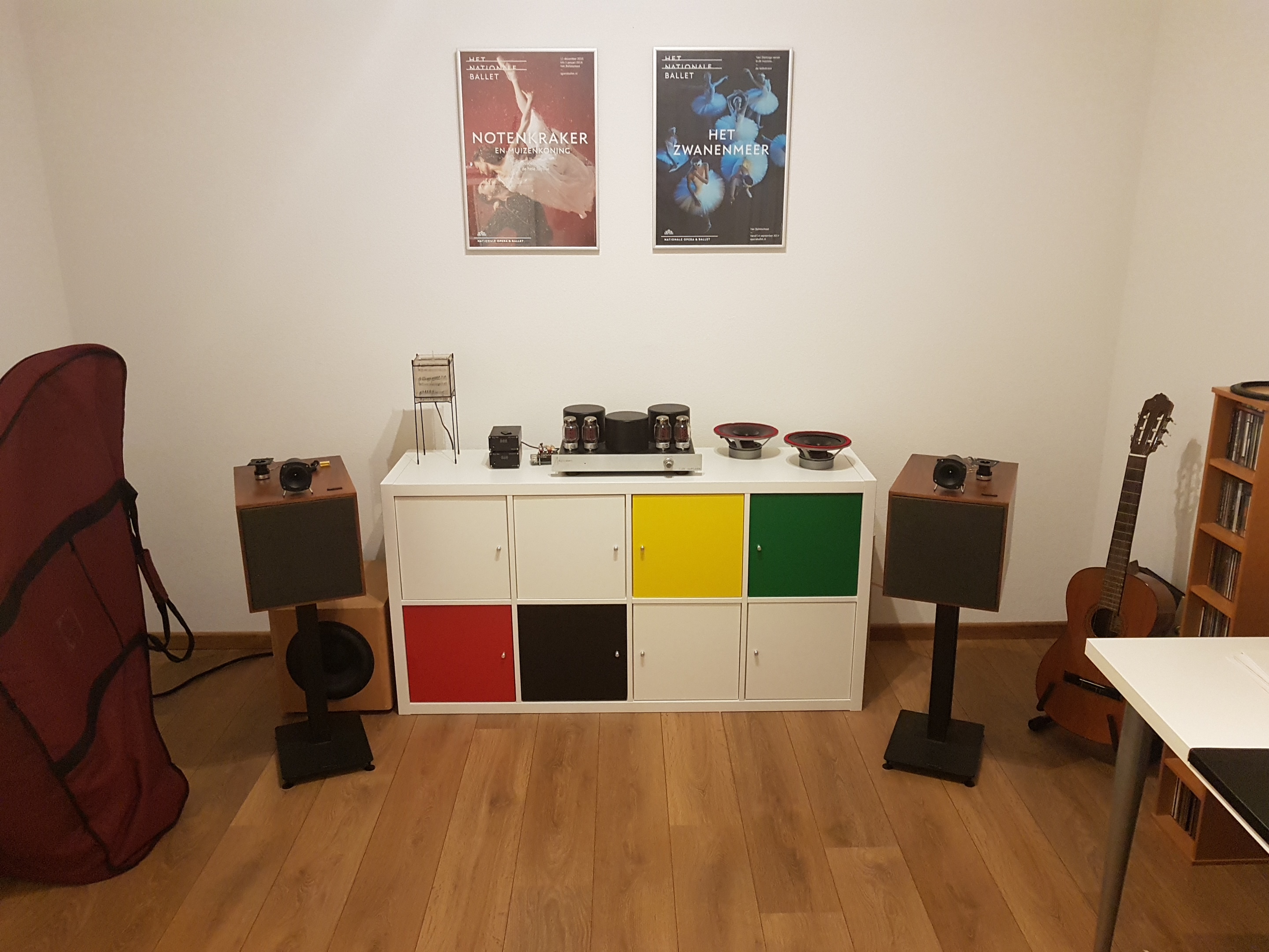

Ik heb een kamer van 3,50 x 3,60 met een laminaatvloer allemaal harde voorwerpen (bureau en lage kasten).
Ik wil wat reflecties wegnemen. Zijn deze bruikbaar in een stereo opstelling:
http://www.ikea.com/nl/nl/catalog/products/70268811/
En waar kan ik die het beste toepassen. Het beste in mijn situatie zou achter de luidspreker zijn, maar heeft dat nut?

Het meeste effect is ze te gebruiken om de eerste reflectie van je zijmuren te dempen.

Als je ze achterstevoren tegen de muur zet heb je superstoere absorptie 'wedges'. In de holle ruimte die erachter ontstaat, kun je nog extra absorberend materiaal verbergen voor breedbandigere absorptie. Tenminste, dan ga ik er vanuit dat er niet een dichte plaat in die dingen zit.

Helaas heb ik niet de mogelijkheid om ze zodanig te plaatsen om de eerste reflecties op te vangen. Links een deur en rechts een bureau met computer. Links achter een hoge kast en Rechts achter een raam met gordijnen. Het idee om ze omgedraaid te plaatsen spreekt mij wel aan. Overigens wil ik nog een hoogpolig tapijtje plaatsen voor de kast. zoiets als deze: http://www.ikea.com/nl/nl/catalog/products/90259250/
