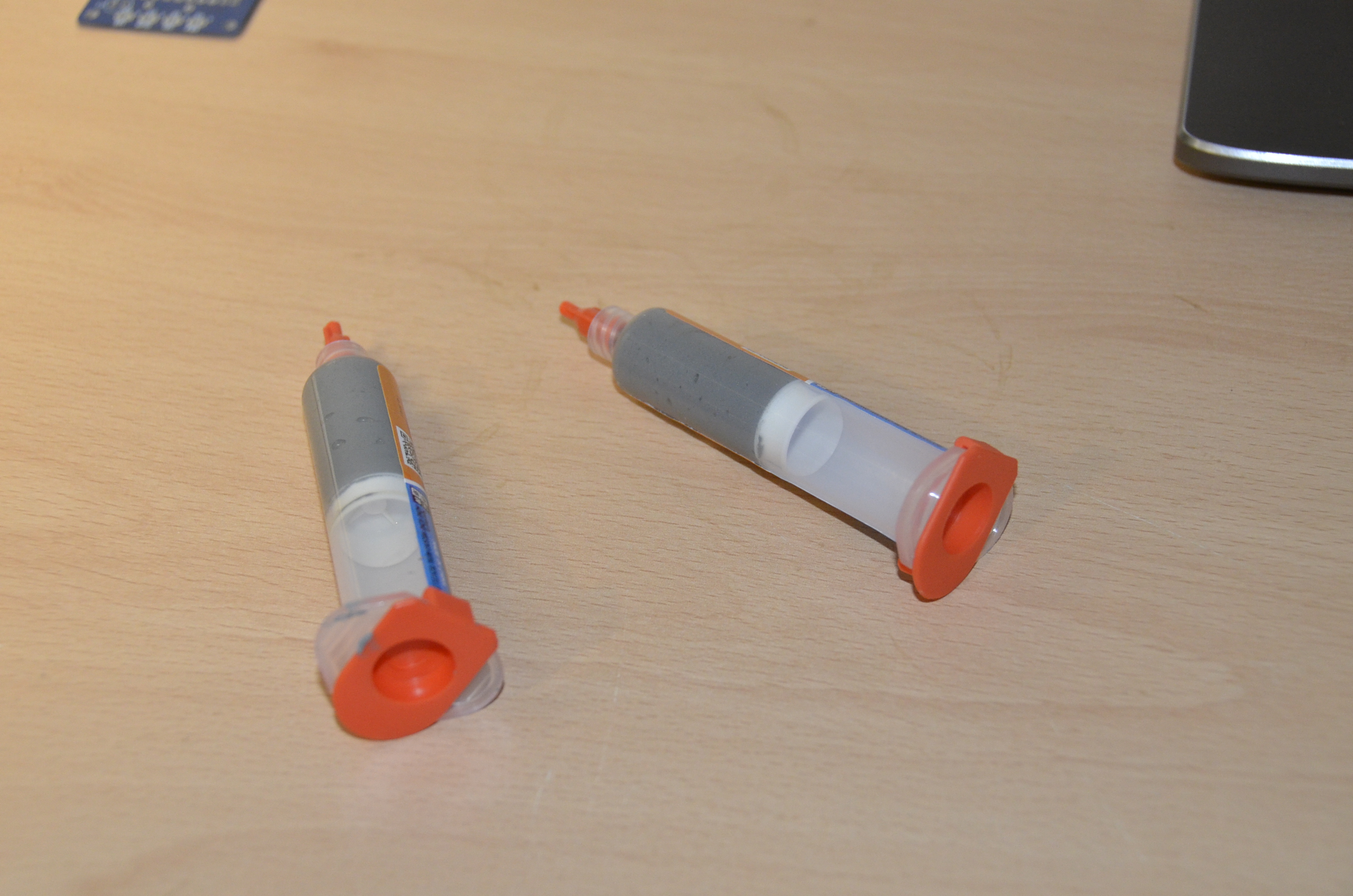

De bamipasta is binnen:
En het zit in een spuit geschikt voor de dispenser, lekker makkelijk!

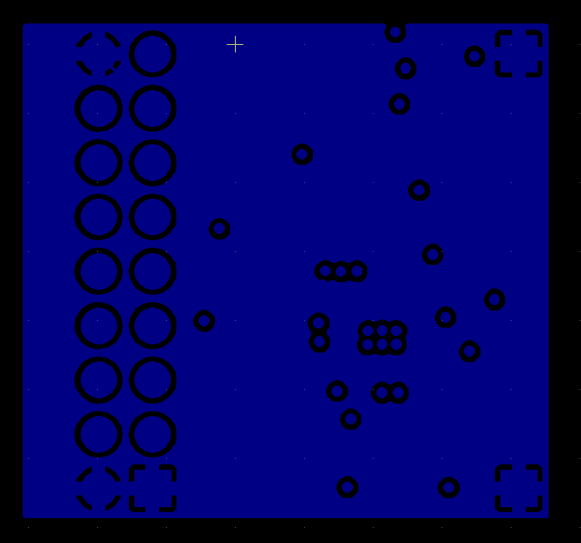

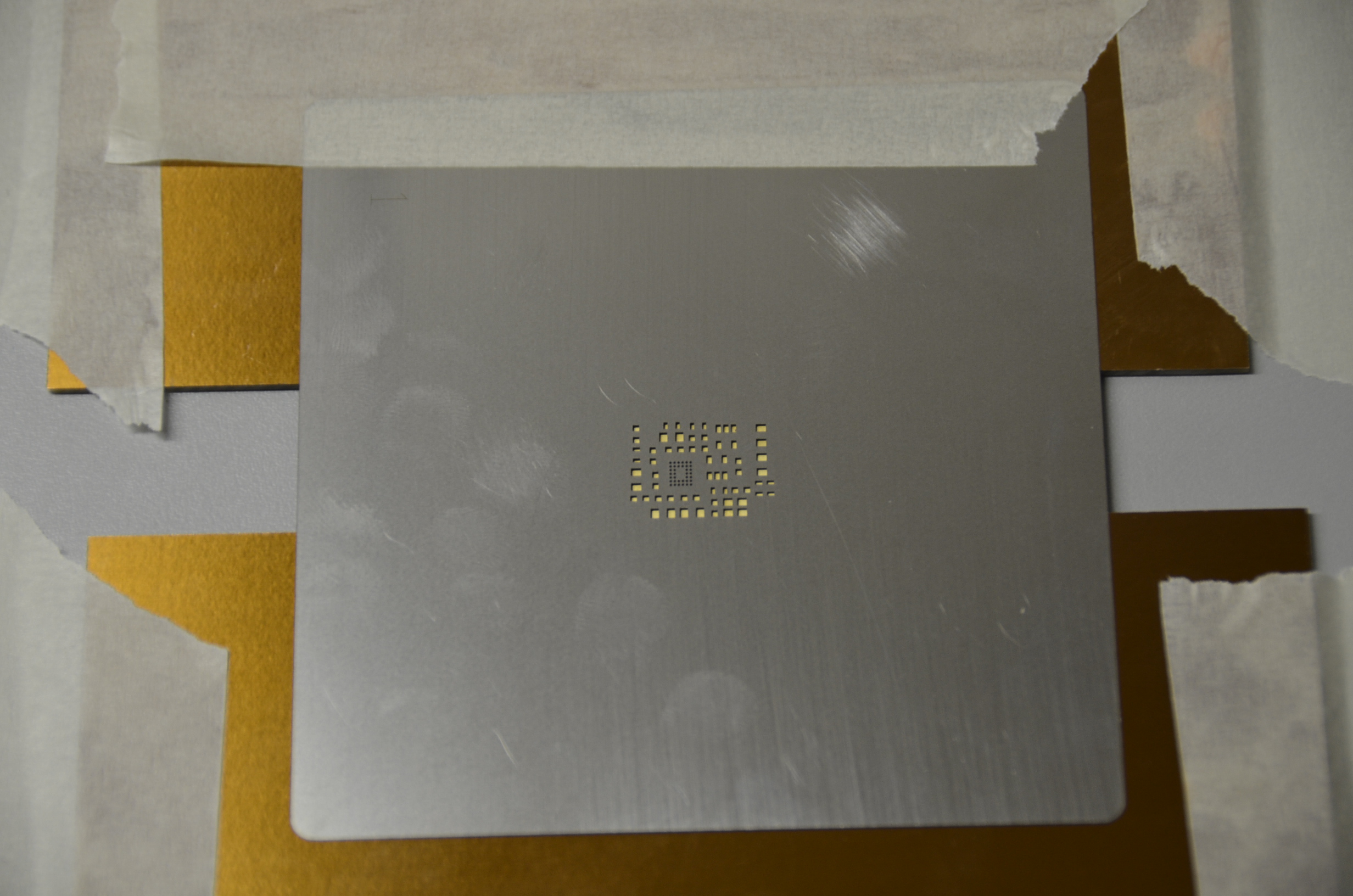

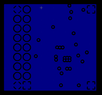

De volgende uitdaging:
De print is nu in productie, 2x2cm 4 laags:
Uiteraard ook een stencil besteld:
Dit gaat de dood of de gladiolen betekenen.........
:mrgreen:

Berichtdoor cool » wo 28 feb 2018, 19:18
Ziet er uit als een Bol Grid Array,.
Ik heb daarvoor eens een kader gemaakt waar het IC inpast en vastgezet op de pcb tijdens solderen om zwemmen van het IC tegen te gaan.
Succes ermee.
Loek

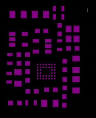

Berichten: 10895
Re: Heel Holland bakt
Berichtdoor Barry2001 » wo 28 feb 2018, 20:45
Gaat wel goed, een BGA centreert zich mooi op de padjes, BGA's solderen relatief makkelijk. Wat fout kan gaan is teveel pasta, gaat korrels vormen en kan sluiting maken. 2 algemene opmerkingen, je via's staan soms erg dicht bij de padjes, of er tegenaan. De via's op dit bord zijn vast niet gevuldd, er is dan geen soldermaskdam, pasta kan weglopen door de via gaten. Je 'schampt' op sommige plekken via's of een pad met een spoor. Krijg je vreemde kleine openingen door waar troep kan blijven staan als men bij produceren het bord schoonmaakt, zgn 'acid traps' die je sporen kunnen aantasten (ook <45 graden vermijden om deze reden). Ook elektrisch gezien is het beter om mooi recht een pad/via in te gaan met een spoor.

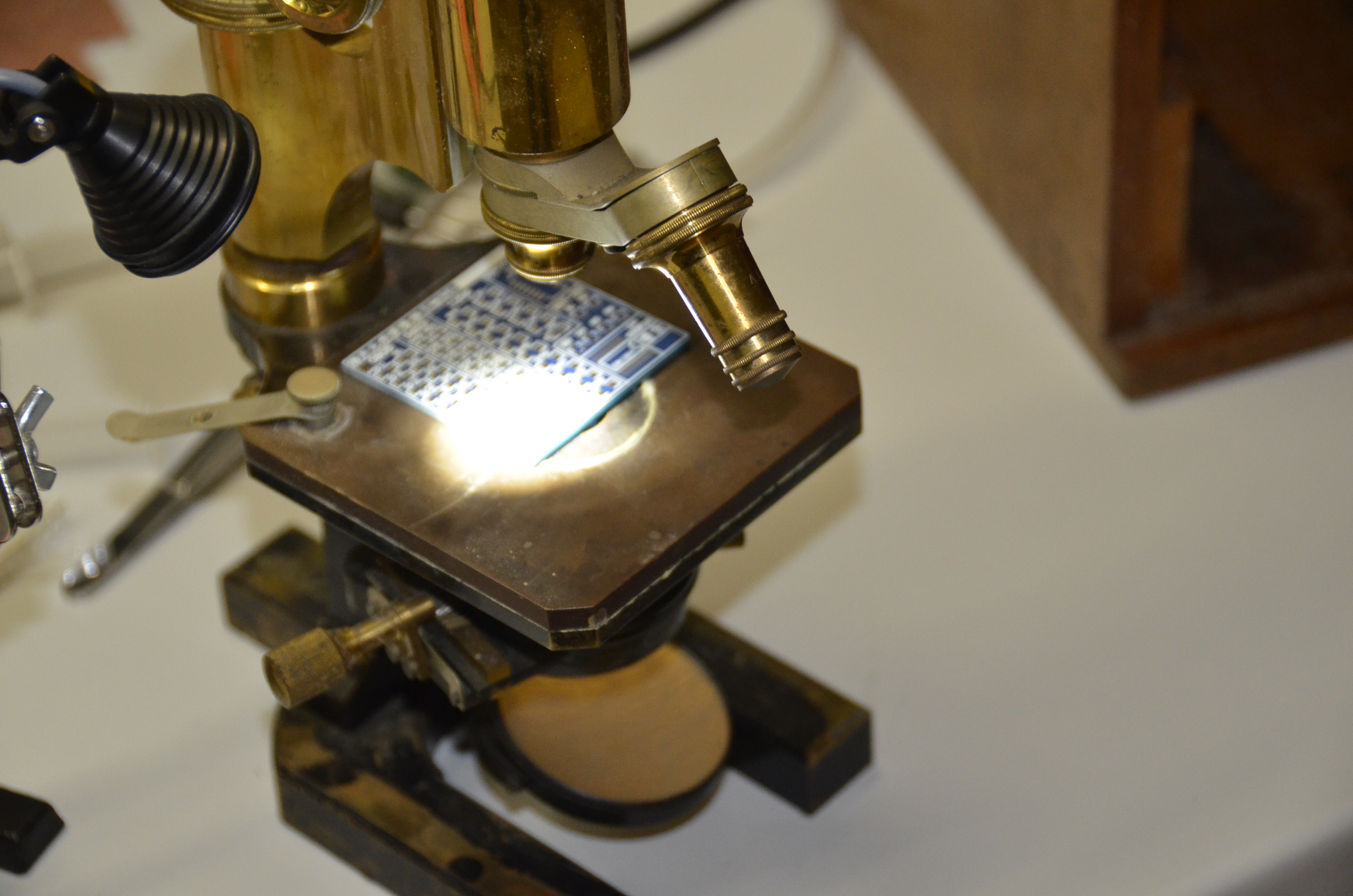

Berichtdoor ds23man » ma 12 mar 2018, 12:42

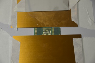

Inmiddels de printen binnen uit Duitsland en ze zien er retestrak uit onder de microscoop. Alleen het soldeermasker is een fractie verschoven maar valt binnen de toleranties.

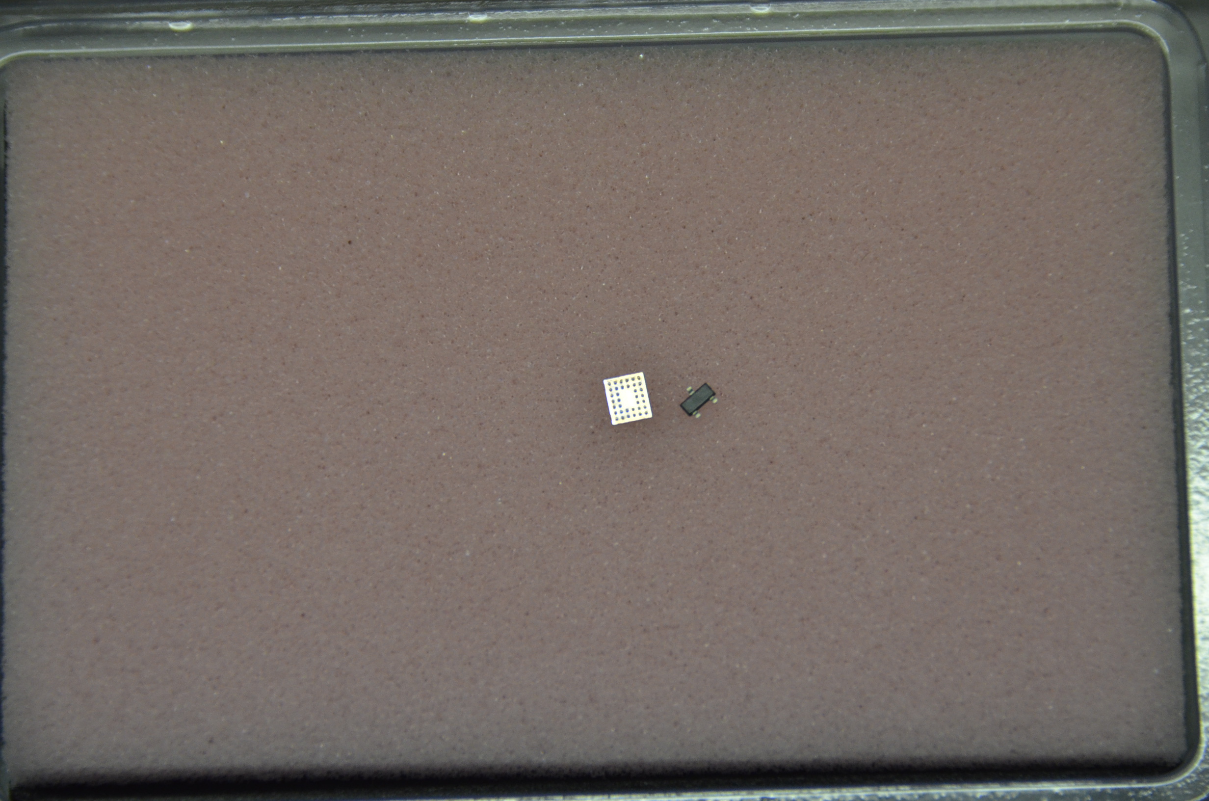

Berichten: 22238
Berichtdoor ds23man » ma 12 mar 2018, 18:47
Eerste reflow test zonder de dsp, ik heb daar maar 2 samples van liggen.
Onder de microscoop kan ik zien dat de piektemp iets langer mag om volledige wetting te krijgen van de BGA pads. Dit is loodvrije pasta trouwens ( Loctite GC10).

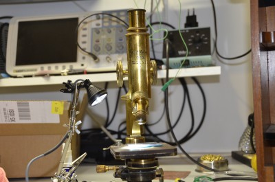

Berichten: 22238
Berichtdoor ds23man » wo 28 mar 2018, 16:21

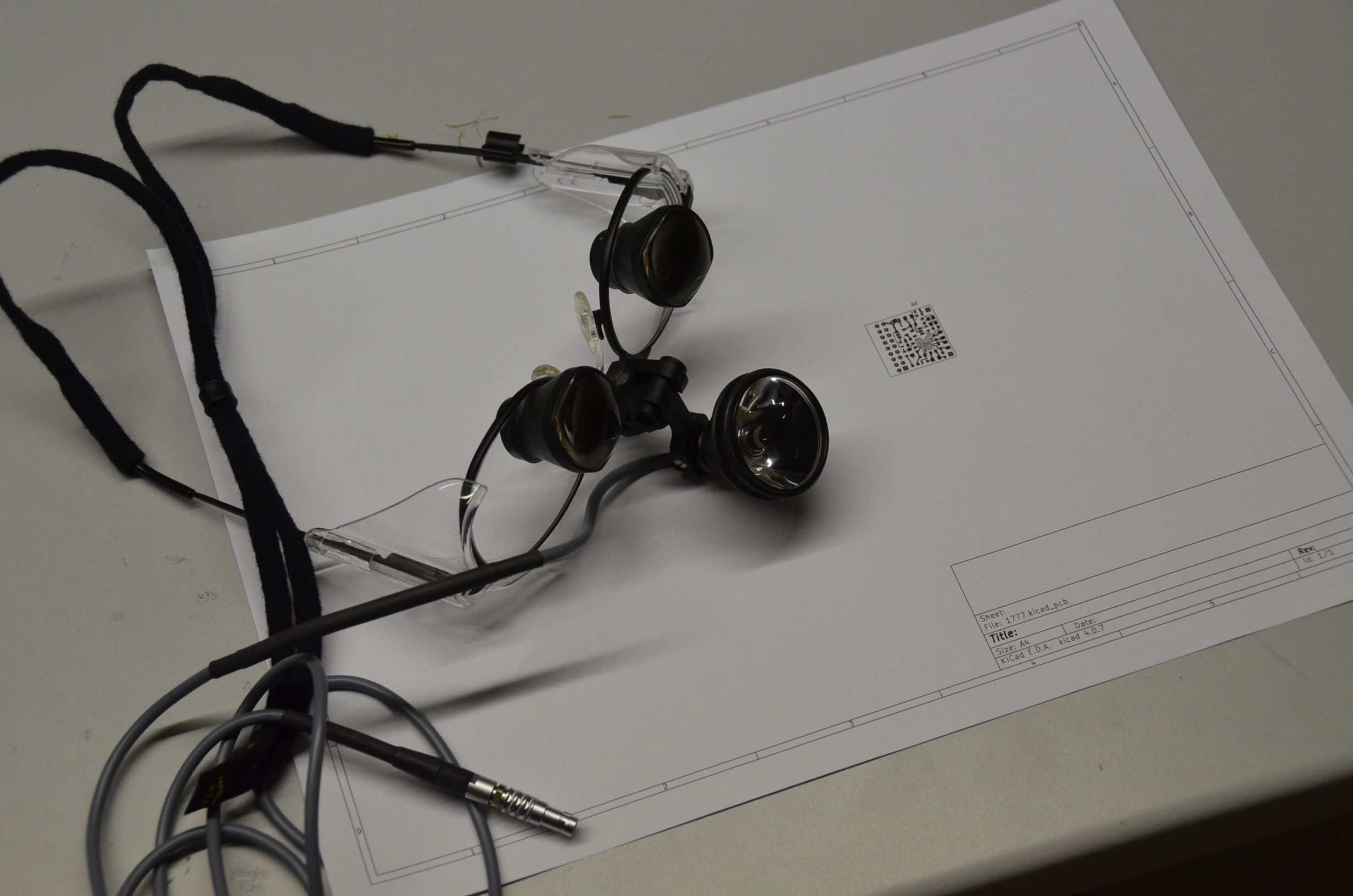

Ruud7 schreef:Ik heb nog een bril met vergrotende lenzen op de brilleglazen in mijn bureaula gevonden,nog uit de tijd dat ik gynaecoloog wilde worden,komt altijd wel van pas. :D
Ik gebruik op dit moment de bril van mijn vriendin:
Voor inspectie gebruik ik deze:
Fusion Filterdesign

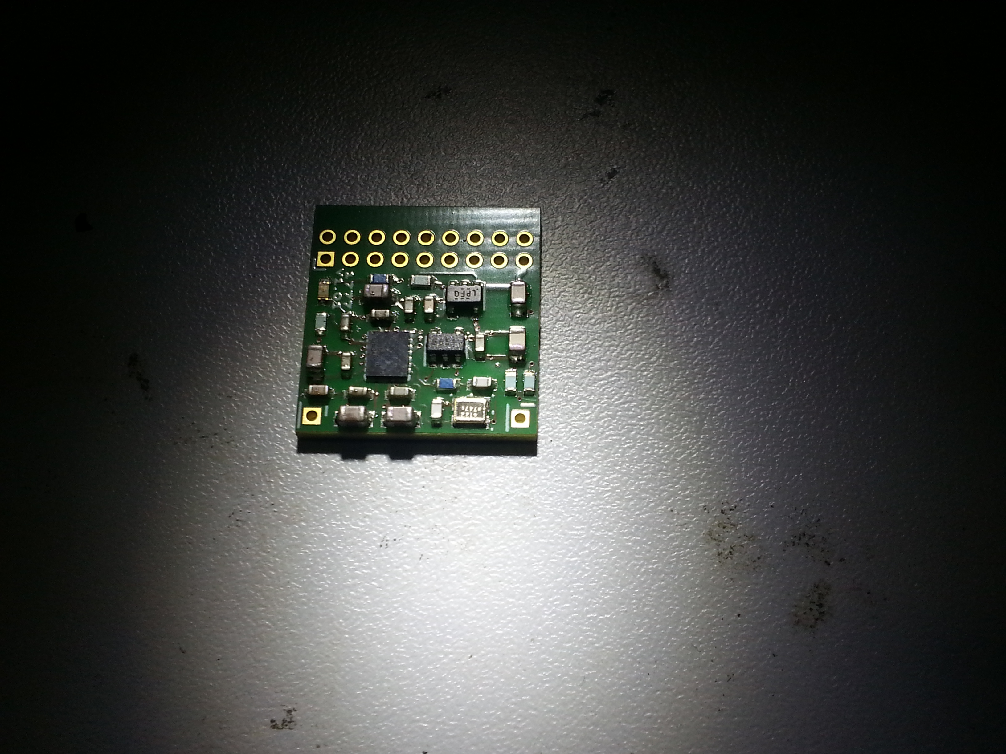

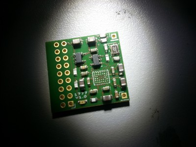

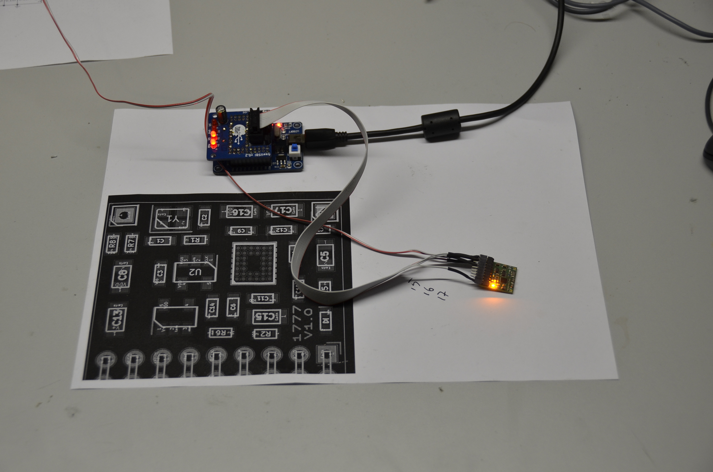

Berichtdoor ds23man » za 31 mar 2018, 16:43
Inmiddels de complete print gebakken:
De BGA heeft zich netjes gecentreerd!
Hopen dat het werkt. :mrgreen:

Berichtdoor ds23man » zo 01 apr 2018, 7:43
En het werkt! :yeah: :yeah: :yeah:

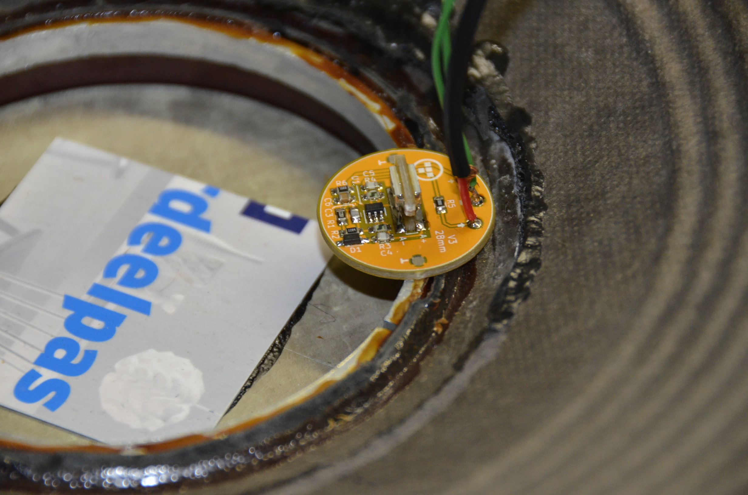

Berichten: 22238
Berichtdoor ds23man » zo 01 apr 2018, 12:09
Even een in en uitgang aangesloten:
Komt geluid door! :lol:
Fusion Filterdesign
