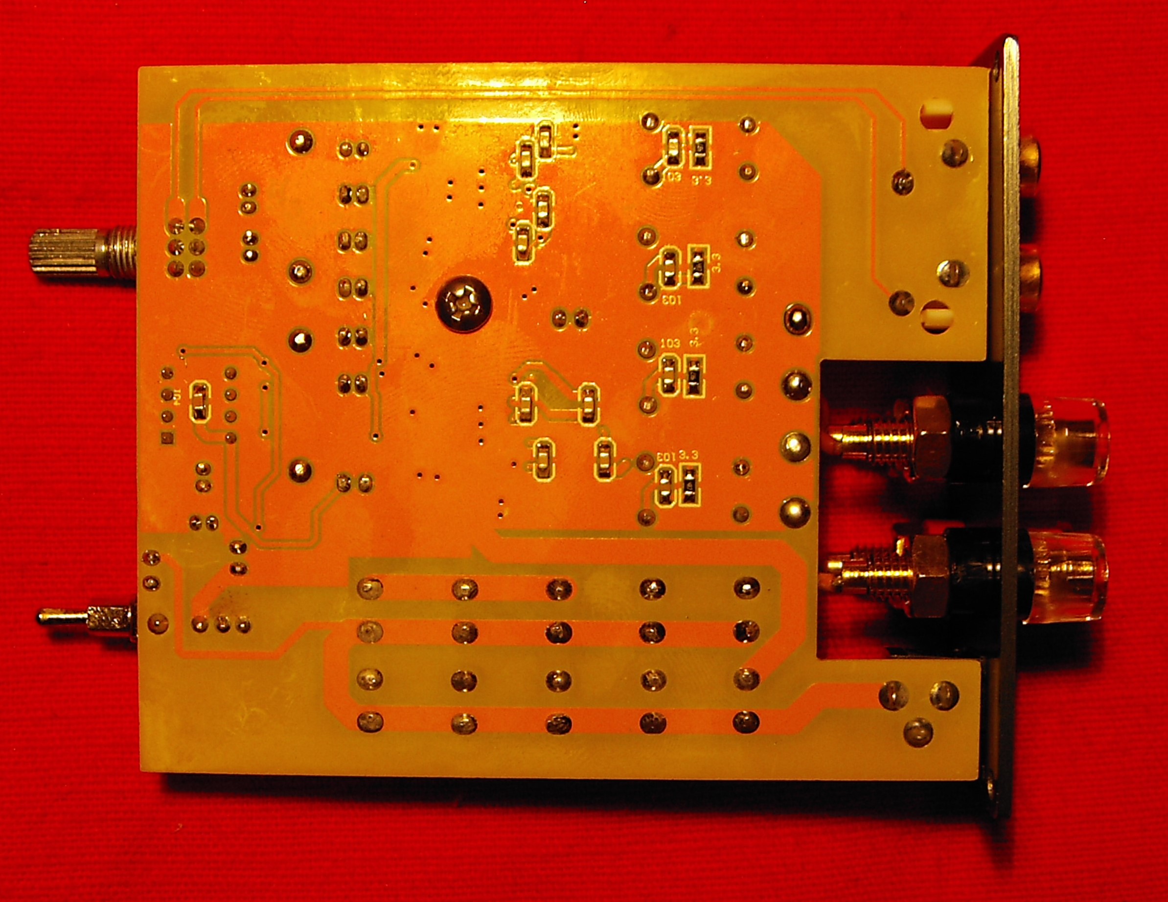

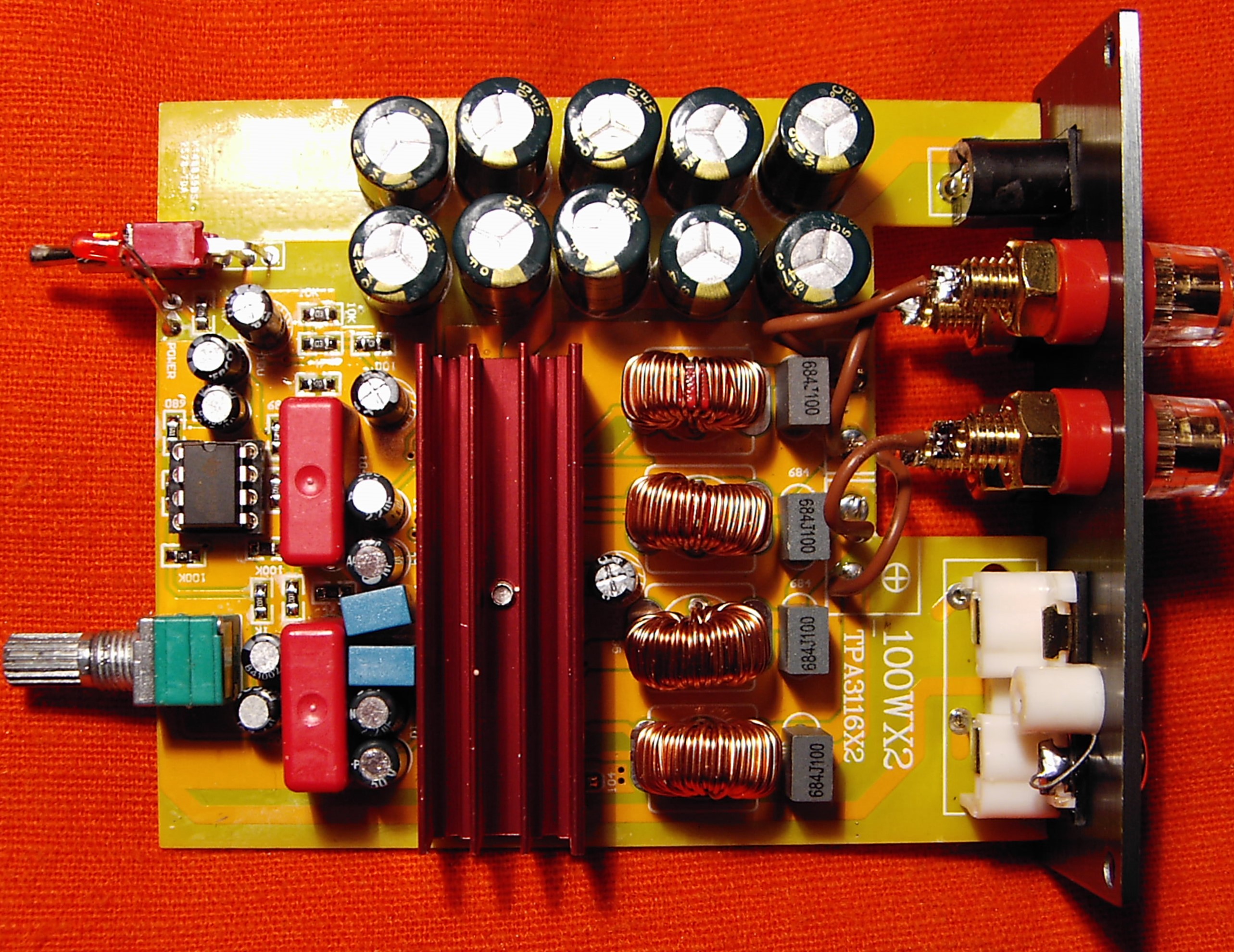

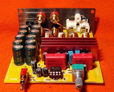

Binnenwerk TPA 3116x2:
Wat betreft de plaats van de 'schakeling'; in onderstaande behuizing zit de subwooferschakeling met eindtrap en inschakelvertraging, het fullrange signaal komt binnen via de RCA's en zit nu nog met een draadje aan het andere paar RCA's, waaraan nu de TPA3116x2 hangt voor de satellieten.
Als ik de draadverbinding kan vervangen door het 'high pass filter' zou dat de zaak eenvoudiger maken.
Groeten, Jan.

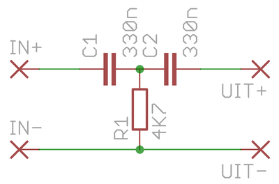

pompebled schreef:[EDIT] Het verwijderen van de beide elko's zorgt voor meer zicht: er staat óf B5K, of 85K, het verschil tussen een 'B' en een '8' is niet te zien, zonder nog meer componenten te verwijderen. Gebaseerd op wat ik google, zal het B5K zijn. [EDIT]
Ok, dan is de waarde van de potmeter 5K en kan je voor je berekeningen inderdaad 330n aanhouden. Omdat de weerstand uit je tweede RC door de potmeter wordt gevormd heb je hieraan genoeg:
In+ en in- zijn de ingangen, uit + en - hang je aan de ingang van Dennis.
pompebled schreef:Welke bouwvorm neem ik voor de condensator?
Is niet kritisch, bijvoorbeeld deze polypropylenen maar er mag ook wat minder sjieks - mkt - in omdat het toch ophoud boven de 100hz...

motoindo schreef:Ok, dan is de waarde van de potmeter 5K en kan je voor je berekeningen inderdaad 330n aanhouden. Omdat de weerstand uit je tweede RC door de potmeter wordt gevormd heb je hieraan genoeg:
Heel hartelijk bedankt!
De frequentie waar het signaal begint af te vallen is met 330nF 100Hz met 12db/Okt.
Mocht ik lager willen filteren, zeg 80Hz (waarvan ik betwijfel, of je het verschil met 100Hz zult kunnen horen) dan geeft de calculator 6K2 aan, bij 70 Hz 6K8, enz.
Kan ik dat straffeloos doen? Want de potmeter blijft 5K.
Andere vraag: moet ik ook wat doen als gevolg van de 180° fasedraaing van het signaal?

Berichtdoor pompebled » do 21 feb 2019, 18:24
Als ik een bypass wil voor deze schakeling:
download/file.php?id=142125&mode=view
Volstaat het dan om met een wisselschakelaar het signaal i.p.v. door de schakeling, rechtstreeks naar de uitgang te gaan?
Er blijft dan namelijk één condensator via de 4K7 weerstand aan de massa verbonden, ik heb geen idee of dat een goede zaak is...
Groeten, Jan.

Berichtdoor Hans Nootdorp » za 23 feb 2019, 22:51
Jan, dat kun je rustig zo doen. Die 4k7 weerstand mag er wel aan blijven hangen als je dat circuit by passt. Ik neem aan dat jouw bron een voldoende lage uitgsngsweerstabd heeft.
By the way: wat is jou bron? Die heeft ook wel een volumeregeling?
