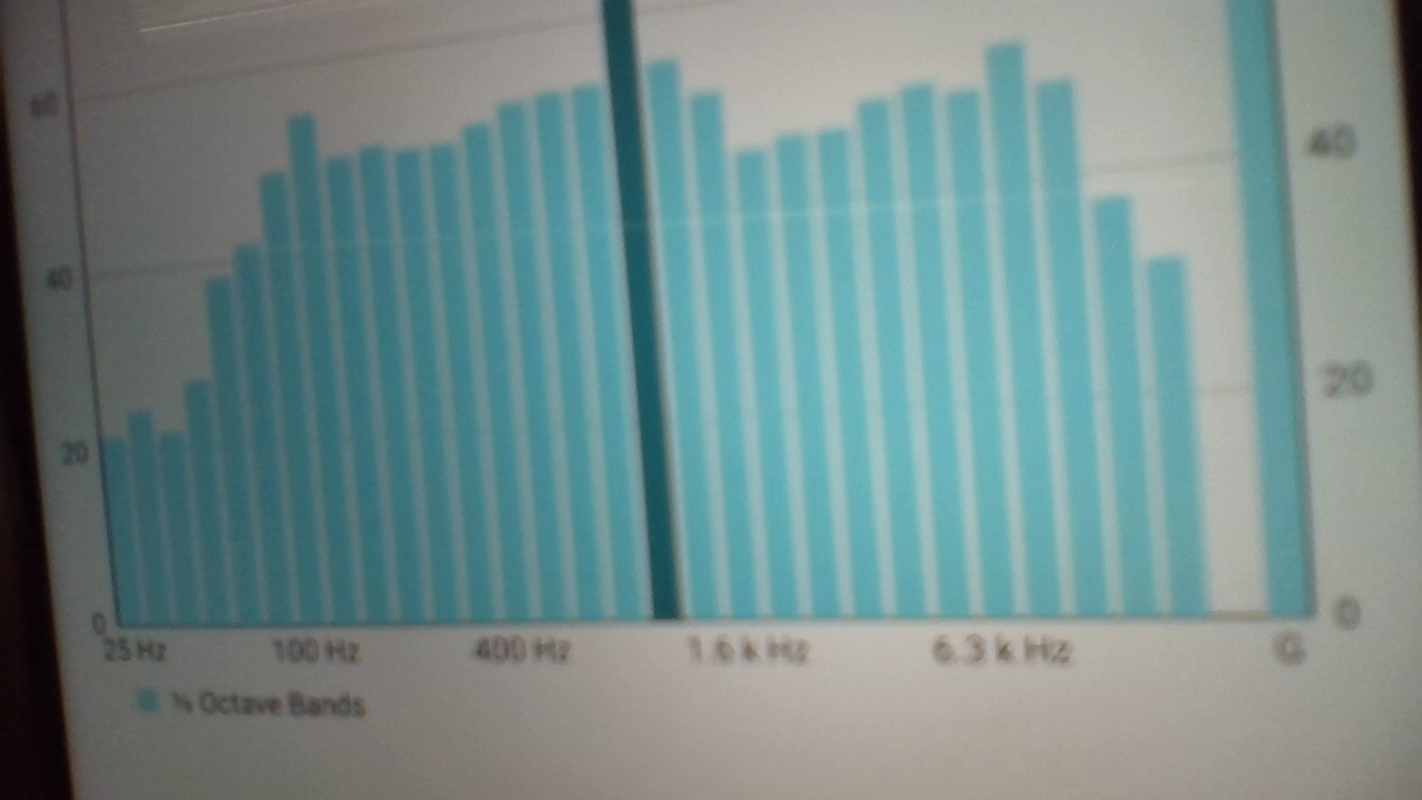

Berichtdoor smaudi » ma 27 mei 2019, 19:37
Dit is wat mijn telefoon er van maakt op luisterplaats ik heb geen meet apparatuur.

Berichtdoor Shadow » ma 27 mei 2019, 20:31
Geen goeie camera ook zo te zien :lol:
Grafiekje ziet er redelijk goed uit toch?

Berichtdoor smaudi » ma 27 mei 2019, 22:35
Nee naar mijn idee wat minder badkuip dan de echte. Basweergave is ook steeds beter geworden nog wat schaap aan toegevoegd deed ook al wonderen. Het overal beeld klopt nu wel. Ze zetten in ieder geval een heel ruimtelijk beeld neer zelfs over dat super eenvoudige versterkertje. Hoe het zich pricewise verhoud met commerciele luitsprekers eerlijk gezegd ik weet het niet ik heb nog nooit niet zelfgemaakte luidsprekers gehad. Ben wel bereid om afspraken te maken voor die genen die ze wil horen

Berichtdoor smaudi » do 20 jun 2019, 19:53
Ik heb nog een aantal metingen gedaan met roze ruis de vorige was een frequentie sweep.
vergis ik mij of is deze curve vlakker dan die van het origineel in ieder geval niet meer zo'n bult in het laag.
dit zijn metingen vanuit luisterpositie dus waarschijnlijk wel wat vervuild maar ja dan weet je wel waar je naar luistert
