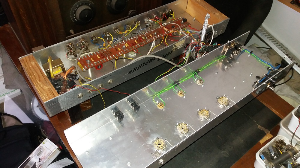

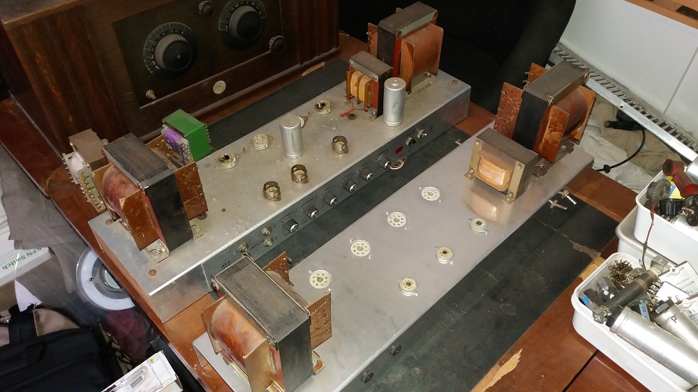

Een aantal jaren terug ben ik gestart met het na-bouwen van de London City 100w gitaarversterker, voor mijn zoon. Maar hij speelt nooit in het Gelredome, dus was 100 watt veeeel te veel en het project kwam in de kast te liggen. Van een kennis had ik ook nog een complete London City (zonder kast en zonder buizen) gekregen. Dus ik heb twee voedingstrafo's, twee uitgangstrafo's en twee smoorspoelen, en een set buizen ECC83 en EL34.
Ik wil graag een audio-versterker bouwen, voor in de woonkamer.
De vraag is nu: zijn deze onderdelen daarvoor te gebruiken? Het moet geen hele zware versterker worden, 2 x 50 watt vind ik al veel.
Met 2 EL34 per kanaal? Kan dat met deze uitgangstrafo's? HiFi heeft hogere frequenties dan een gitaarversterker..... 8-[
Ik hoor graag wat de mogelijkheden kunnen zijn.

Gelijk een beetje moeilijk geval. Om met twee eindbuizen dezelfde UGT te gebruiken als voor vier gaat (voor de buizen) enkel goed als de voedingsspanning lager wordt.
Zou kunnen door na de gelijkrichter eerst de smoorspoel te zetten, maar dat zal met die dat er in zit vermoedelijk niet gaan, is niet voor de anodestroom vd eindbuizen bedoeld (als 't schema klopt)
Blijft over, ofwel
- andere smoorsspoel
- EL34 als triode (nog maar goed 20W)
- andere voedingstrafo
- andere UGT
- andere eindbuizen
- stabilisatie voeding met halfgeleiders
De voorversterker kan eruit (eerste buis) of omgbouwd voor een PU
Toonregeling evt laten met overbrug schakelaar.
Fasedraaier beter met een ECC82 of soortgenoot.

Twee buizen eruit halen, leuk, maar dan moeten de overgebleven twee, als 't hard gaat, de stroom van de ontbrekende buizen ook nog leveren.Zullen niet lang leven :( .
Serieweerstand in de voeding geeft een wel heel flodderige voeding, spanning loopt op en neer met het verbruik.Een serieweerstand die zich aanpast aan het verbruik is wel goed, zoiets heet een gestabiliseerde voeding :o en wordt ook heet :lol:

Maar even een andere kanttekening : ik vraag me af of je een UGT uit een gitaar versterker zomaar kunt gebruiken voor "hifi".
feit is dat de bandbreedte van een elektrische gitaar maar loopt tot iets van 100 tot 5000 Hertz.
Ik meen wel eens gelezen te hebben dat de uitgangstrafo's daar min of meer op aangepast zijn. maw, er komt veel mid uit en weinig hoog en laag.
Omgedraaid, (een hifi trafo gebruiken voor gitaaramp) lijkt me een stuk minder problematisch.
