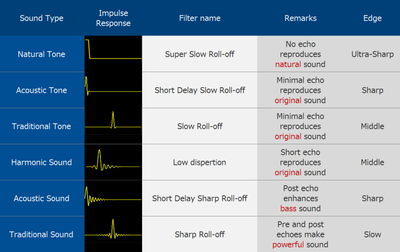

Berichtdoor satefan » za 26 jan 2019, 15:40
Toegang tot de DAC settings klinkt interessant. Is hier meer info over (anders dan voor een leek die niet veel van het datasheet begrijpt?)?
Satefan
Berichten: 20647
Re: Hypex Fusion Plate amps
Berichtdoor ds23man » za 26 jan 2019, 15:52
Die dac settings moet je in de datasheet van akm opzoeken. Zit nu er in om te kijken of je verschillen hoort tussen de diverse settings, dus piel maar een end weg. :lol:
Fusion Filterdesign
satefan
Berichten: 1320
Berichtdoor satefan » za 26 jan 2019, 15:56
ds23man schreef:Die dac settings moet je in de datasheet van akm opzoeken. Zit nu er in om te kijken of je verschillen hoort tussen de diverse settings, dus piel maar een end weg. :lol:
Aha! De ultieme 'gouden oren test' :rofl:
Berichten: 20647
Berichtdoor ds23man » za 26 jan 2019, 16:00
Yep en of de marketingafdeling van AKM bullshit verkoopt. :mrgreen:
