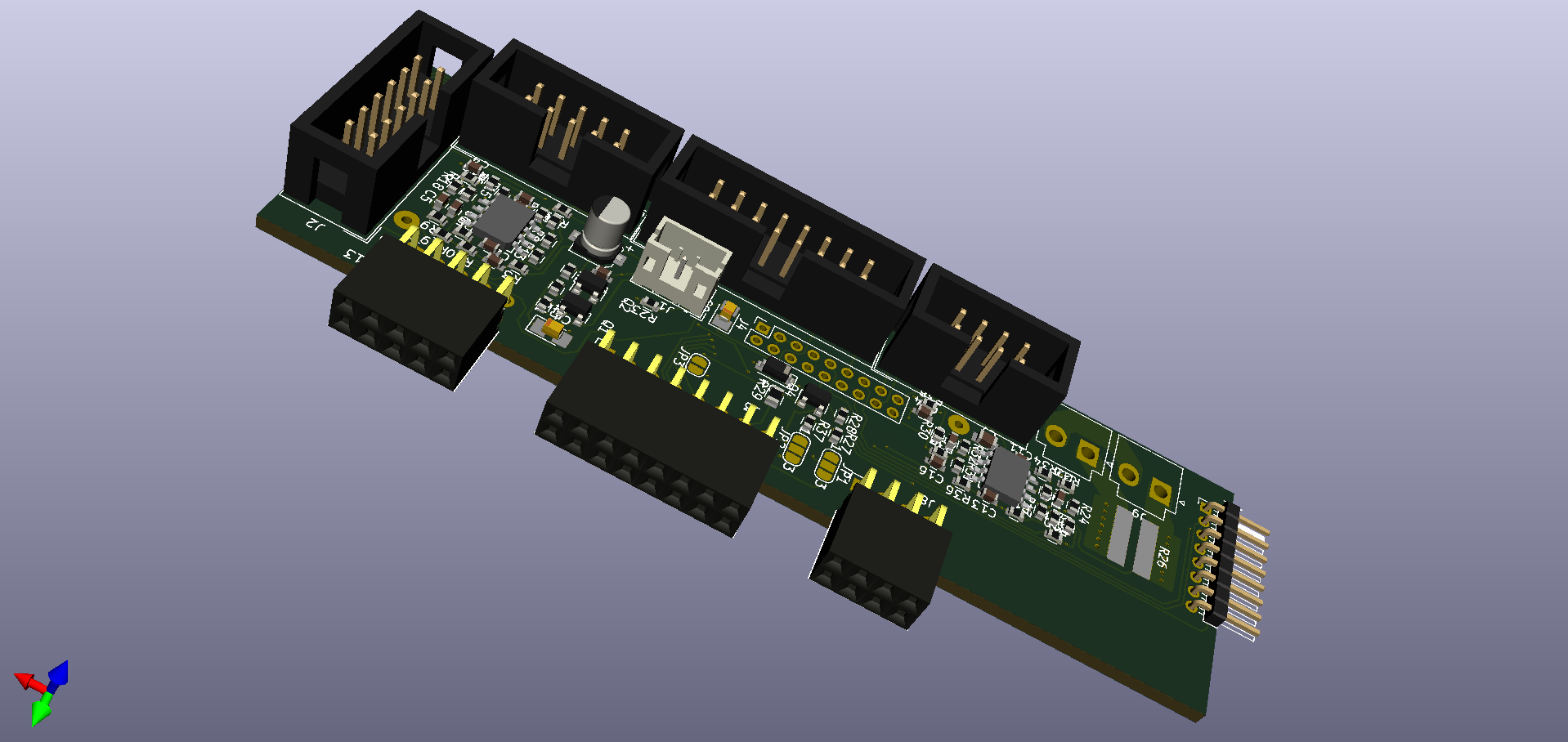

Sneak preview van de MFB-DSP controller voor de Fusion plate amp.
Paar onderdeeltjes waren niet op voorraad.

Heb een FA501 aangesloten op mijn gesloten sub. Heb wel interesse. :kwijl:
Zit een CSS SDX15. Geen idee of dit geschikt is voor MFB.

dwijtsma schreef:Heb een FA501 aangesloten op mijn gesloten sub. Heb wel interesse. :kwijl:
Dat denk ik wel!
Zie; viewtopic.php?f=4&t=26737
Daar wordt z’n opvolger aan de tand gevoeld.

ds23man schreef:Sneak preview van de MFB-DSP controller voor de Fusion plate amp.
Supercool en vet, maar de basis (lees: FusionAmps en HFD) moet mijn inziens eerst goed staan voordat je een nog grotere gebruikersgroep gaat aanspreken.

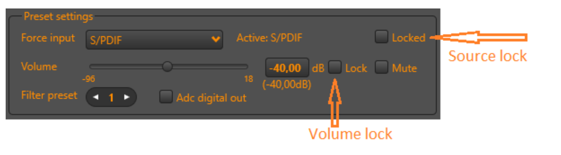

De laatste beta-firmware lost het probleem van de slave die soms de weg kwijt raakt niet op. Nu las ik in de manual dat het raadzaam is om de slave op input lock (spdif) te zetten.
De opstelling staat niet bij mij thuis, dus kan het zo 1-2-3 even niet checken, maar is dit idd best practice in een stereo-opstelling?
Satefan

Berichtdoor Shutdown98 » vr 30 nov 2018, 11:20
Die opstelling gebruik ik.
Master heeft de signaal input (bij mij ook spdif).
Master heeft bij mij ook de remote.
Via spdif gaat het signaal van master naar slave. Daarbij gaat ook het volume signaal mee.
Slave heb ik gelocked op spdif input.
Hoe heb jij de opstelling dan?
De volume lock gebruik ik niet. Slave (bij mij links) moet wel gewoon met de volume instelling van de master mee gaan.
RPI + Allo DigiOne Signature > Hypex Fusion FA253 > OBL-15 variant met een Viawave GRT-145 tweeter
satefan
Berichten: 1294
Re: Hypex Fusion Plate amps
Berichtdoor satefan » vr 30 nov 2018, 12:45
Ik heb het even aan mn maat gevraagd waar de opstelling staat. Die heeft op de slave niet de source lock gebruikt. Dus dat kunnen we nog wel even proberen natuurlijk. Volume lock gebruiken we niet, is niet relevant voor mn topic maar staat zo in de manuaal, het plaatje heb ik even daaruit gehaald.
Satefan
