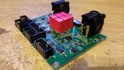

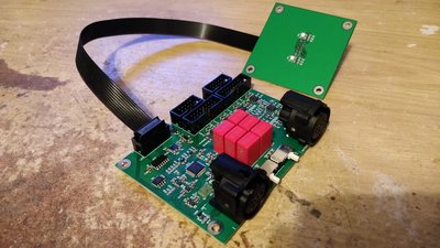

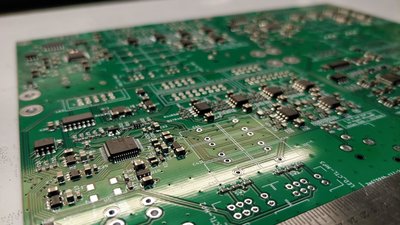

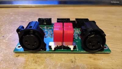

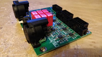

Ondertussen maar een (1701) DSP geflanst welke compatibel is met de NC(A)xxxMP serie. Dit om zelf volledig controle te krijgen over de processing en controls. Afgelopen week eindelijk helemaal kunnen testen met een NCAS500MP.
Voor nu voldoet een 1701, maar ik wil nog een 1452 versie gaan maken. Ik was een heel eind met het ontwerp, maar had AKM ADC's/DAC's in het schema... Dat kan ik nu dus helemaal gaan herzien.
Stukje specs dat ik al elders had gedeeld:
Features:
Balanced audio through 3 pin female XLR.
I2C programming through 4 pin XLR.
2x programmable 3 position slide switches.
Panel mountable for plate amps.
1x front panel logo or status indication RGB LED connector (PWM dimming from DSP).
2x connector set according to Hypex's NC(A)xxxMP standard. (4ch max.)
No seperate supplies needed, runs off off the amplifiers supply.
Uses the amplifiers standy supply, and controls amplifiers muting and powersupply enable so auto standby can be implemented.
Used components worth mentioning:
Analog Devices ADAU1701 DSP IC
Wima MKS2 PET AC coupling capacitors.
Texas Instruments OPA1652 opamps for filtering & balancing.
Panasonic ECH series PPS film capacitors in signal path (no microphonics, low distortion etc.).
Panasonic ERA thin film resistors in signal path.
Low phase noise and phase jitter clock oscillator (-90dB @ 10Hz).
Analog Devices ADM7160 low noise, high PSSR local LDO's.

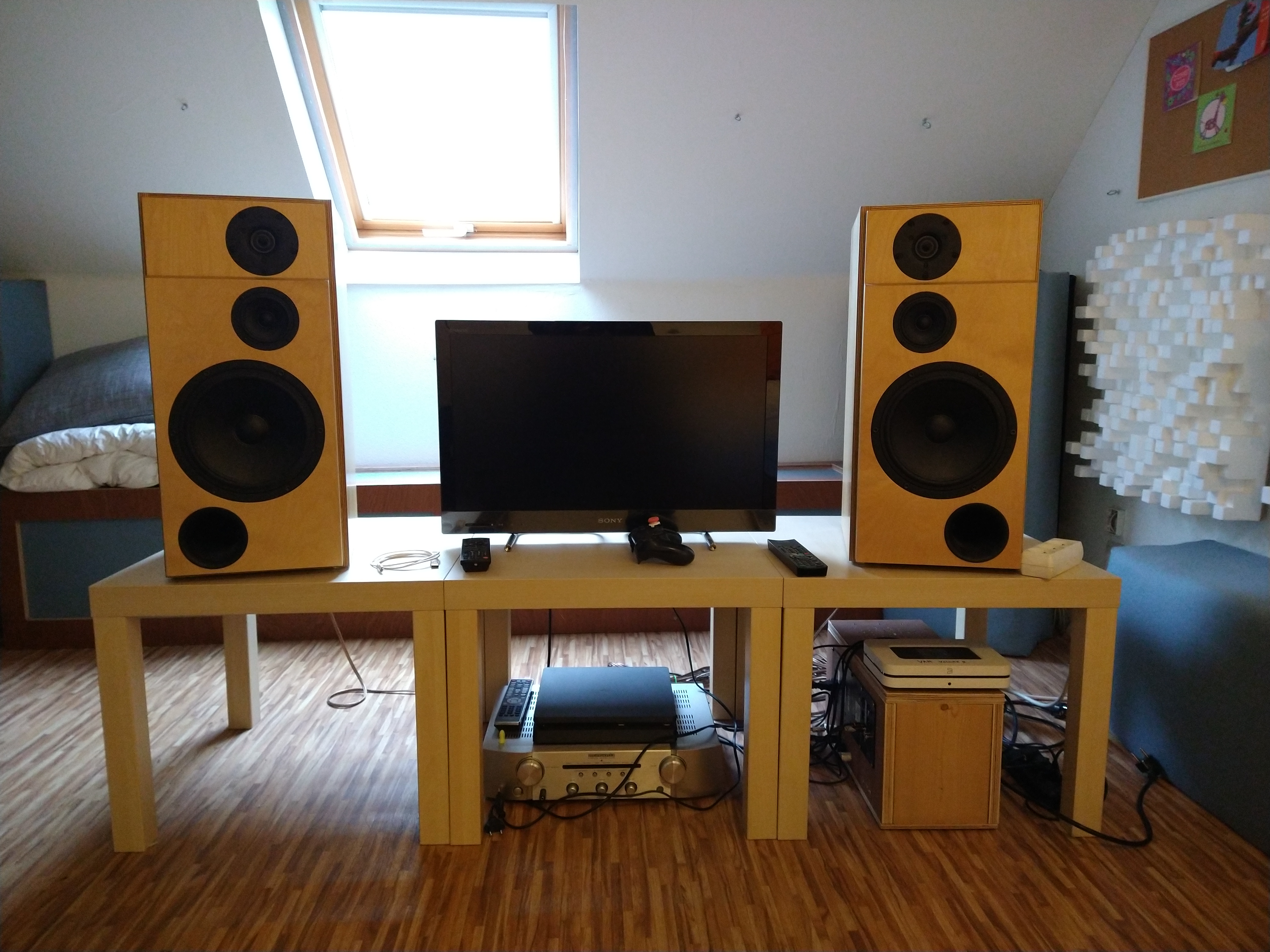

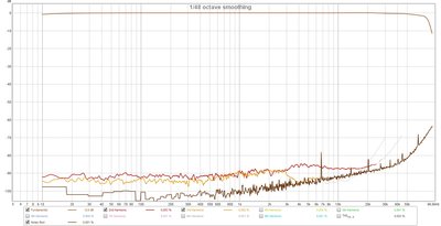

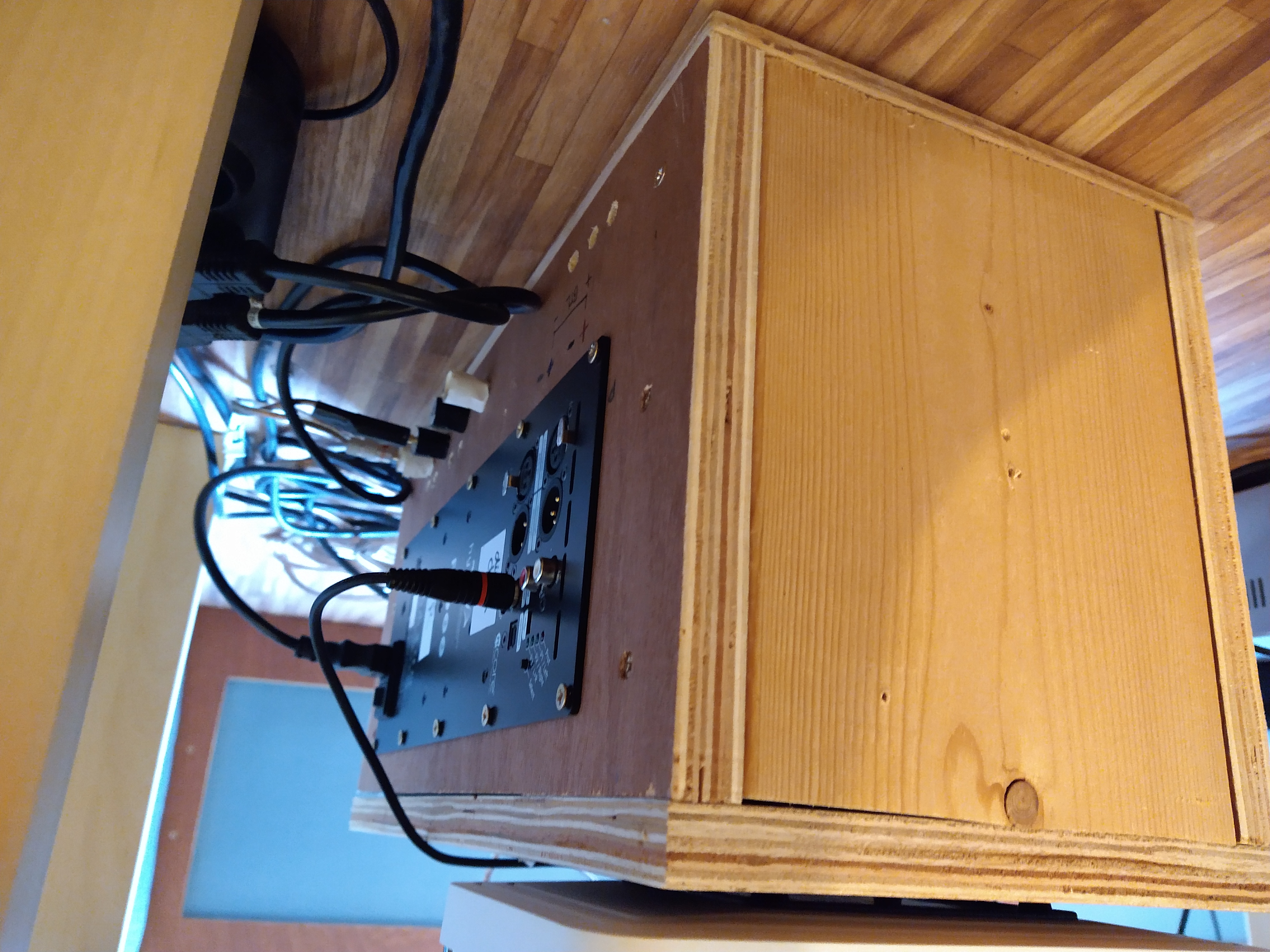

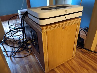

Sinds 1 jaar gebruik ik een paar hypex fusion fa122 als stereo versterker met dac, als bron gebruik ik een bluesound node 2 (coax).
Volume controle is digitaal vanaf node 2, geen kwaliteits verschil in vergelijking met volume control van fusion zelf.
Fusion fa122 niet gebridged (ik merkte weinig verschil met bridgen in mijn geval).
Speakers Troels Gravesen Discovery 3WC. Ik had ook een paar Troels Gravesen Quattro MKII gebouwd, deze waren meer gedetailleerd dan de Discoveries, wel veel minder coherent en minder bas. Uiteindelijk heb ik de Quattros verkocht (die 3.5" middriver van de discoveries zorgt voor betere coherentie).
Ik had een tijd geleden ook een Firstwatt M2X gebouwd, deze had ik aangestuurd met een bluesound node 2 > coax > rega dac.
De fusion setup klonk veel transparanter en strakkere bas. Met een betere dac kan de M2X hetzelfde bereiken denk ik, maar veel duurdere setup (en veeeel hoger stroomverbruik).
Conclusie: hypex fusion en de ingebouwde dac zijn topkwaliteit! (m2x en rega dac zijn ondertussen verkocht), een fusion versterker versie zou cool zijn
In de toekomst wil ik wel een 3 weg speaker maken met de fusion (een actieve versie van Troels Gravesen The Loudspeaker III zou cool zijn met een paar fa253).
