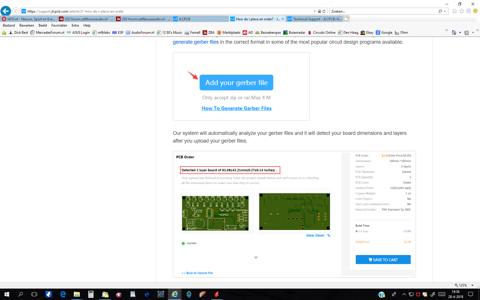

Berichten: 23954
Re: PCBshopper.com
Berichtdoor ray5150 » za 28 apr 2018, 14:37
Pjotr schreef:En ook wel fijn dat ze de ontwerpfiles van Eagle kunnen verwerken. Hoef je zelf niet te puzzelen met Gerbers!
Waar zie jij dat dan aangegeven staan ?
:think:
Berichten: 23604
Re: PCBshopper.com
Berichtdoor Pjotr » za 28 apr 2018, 14:53
Sorry Ray :oops: dacht het tegen kwam maar het blijkt een handleiding te zijn hoe je Gerbers in Eagle maakt: https://support.jlcpcb.com/article/43-h ... rber-files
Anyway, Gerber en Excellon drill files zijn de default standaard bij PCB fabricage. Gewoon die handleiding volgen. Zo moeilijk is het niet. Het is meer even goed opletten en goed aangeven wat welke laag is. Daar kan het nog wel eens fout gaan.
