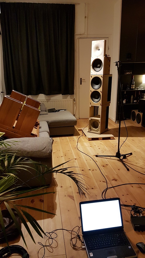

Stap 2: Meetopstelling maken
Helaas beschikken maar weinigen over een anechoische ruimte. Dit betekent dat we altijd met gereflecteerd geluid te maken gaan hebben in onze metingen. Hier zijn we niet in geinteresseerd, dus die moeten we gaan excluderen. Dit begint met een goede opstelling kiezen van speaker. Je moet hem zo in de ruimte positioneren dat de afstand tot het eerste reflecterende vlak (maakt niet uit waar) zo groot mogelijk is. Dus de speaker moet van de grond af. Zelf zet ik hem meestal op een draaiplateau, omdat ik zelden alleen maar on axis (= precies voor de speaker) meet. Hier een voorbeeld.
De microfoon moet op ten minste 6 x de woofer diameter afstand staan. Voor wie geinteresseerd is in de theorie hierachter, kan dit lezen. Verder moet je de mic precies tussen tweeter en midden van de woofer in gepositioneerd staan. Verder doen we een meting op 0 graden, 15 graden en 30 graden (horizontaal). Het is belangrijk dat je de microfoon stevig vast zet, zodat deze gedurende het hele proces niet meer van zijn plaats gaat!

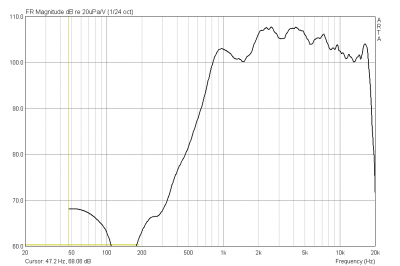

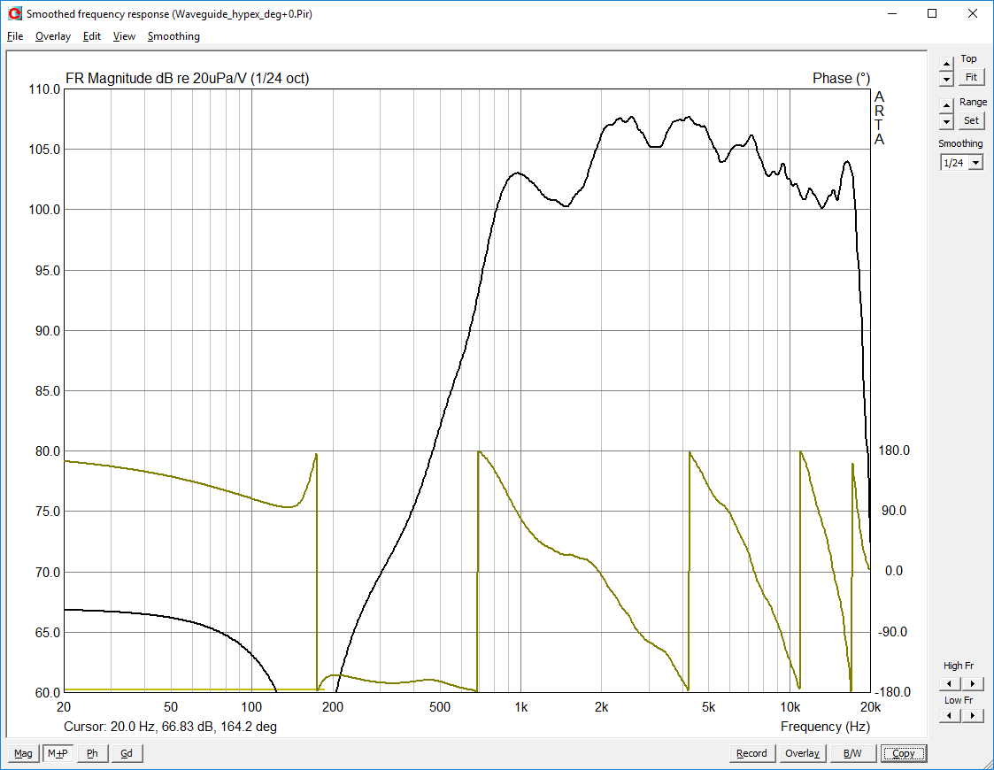

Stap 5: meting bekijken
Vervolgens klik je op het 1e vakje waar FR bij staat. Dit is de smoothed frequency response die je dan krijgt. De gele balk onderaan geeft weer wat de beperking is in de meting door het gebruik van je gate. Ik had een gate ingesteld van ongeveer 5 ms, dat geeft een bruikbare meting boven de 200Hz. Dat is de beperking van binnen meten.
Stap 6: meting exporteren

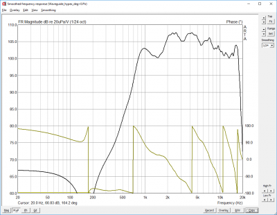

Je stelt de weergave in op M+P (Magnitude+Phase). En de smoothing zo laag mogelijk, 1/24. Daarna klik je in het menu op file, export, asciII file en dan klik je op yes als er gevraagd wordt of je als .frd wilt exporteren. Dit was de meting van de tweeter. Vervolgens doe je hetzelfde voor de woofer, waarbij het dus essentieel is dat je de eerste cursor exact hetzelfde plaatst als bij de tweeter (in dit voorbeeld op 462 samples). De tweede cursor hoeft niet gelijk te staan.

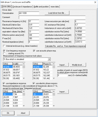

Daarna open je boxim -> menu enclosures & drivers -> driver 1 -> import (naast frequency response). Dit doe je hetzelfde van de rest van de drivers. Hier moet ook de gemeten impedantie response geselecteerd worden.
In Boxsim stel je in dat je de gemeten amplitude en fase response wilt gebruiken as is. Dat doe je door in te stellen "Box which is simulated" bij "measurement of frequency took place:". En verder vink je aan: use frequency response, use acoustic phase response, use impedance response, use electric phase response. En de point of origin moet op 0mm staan! We hebben namelijk de absolute fase gemeten door dual channel te meten (dan heb je een tijdsreferentie). Dus looptijd verschillen zitten al in de meting.

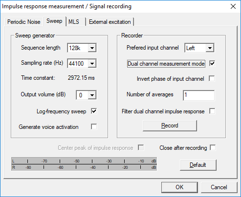

Daarnaast zou ik eerder een Sweep gebruiken, omdat dan je signal/noise verhouding beter veel beter is.
Wanneer je dan 'center peak of impuls response' gebruikt met een minimale lengte van 64k, kun je gelijk de THD+N meenemen (F12)
Op die manier kun je dus vervorming EN CSD/BD in een keer meten en daarna de rest.

Wat betreft THD+N, letterlijk wat ik zeg. Meting doen met sweep, sequence length 64k of hoger en cente rimpuls respons aanvinken.
Aangezien je THD metingen toch meestal dichtbij doet, kun je op die manier gewoon een nearfield meting doen, en dus kun je dezelfde meting (project file) gebruiken voor je CSD/BD. THD+N kan trouwens enkel met single-channel meting.
Dit bedoel ik overigens als praktische workflow

- sweep ipv periodic noise
- hanning window
