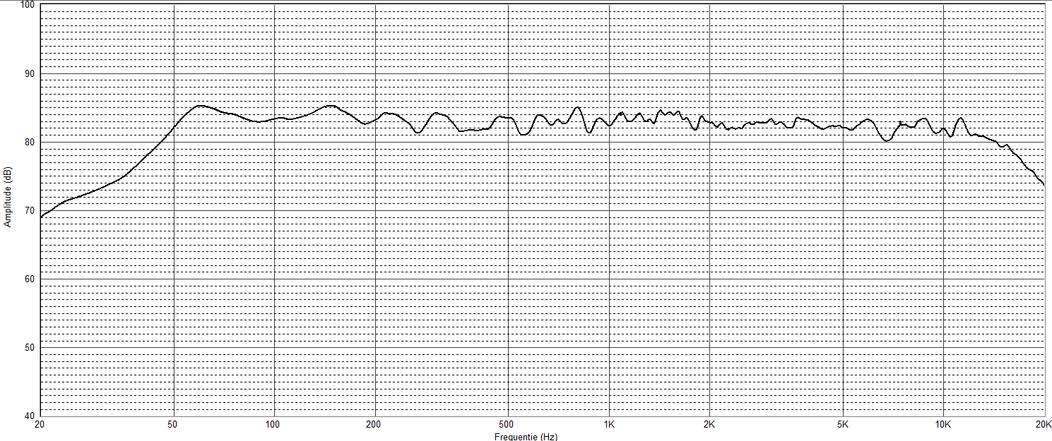

Je hebt gelijk de meetruimte was gespecificeerd tot 80Hz, ondanks de grote afmetingen van 10x10x10 meter en al dat dempingsmateriaal. We zagen dat de woofer niet doorliep tot de verwachte 37Hz -3dB. Dus we hebben in die ruimte een meting vlakbij de woofer gedaan en vergeleken. Inderdaad, beneden 80Hz wat verschillen door overblijfselen van roommodes die goed overeenkwamen met de afmetingen van de ruimte (15, 30 en 60Hz).
Die rare dingen zijn fouten in de optelling van Speaker Workshop, dit is niet zichtbaar in de individuele respons.
Berichten: 11557
Re: The Big Tube!
Berichtdoor jeroen_d » za 10 aug 2019, 21:51
Hierbij de respons zonder enige vorm van smoothing na meting zoals gedaan in de meetruimte van TuD. De meting is gedaan met de hoogste resolutie die ARTA weergeeft, 1/24 octave.

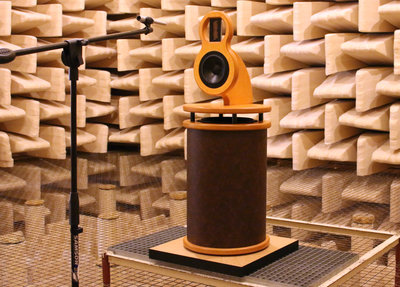

Actiefoto.

Microfoon voor de show, de echte meting is op 3 meter afstand en reële luisterhoogte gedaan zodat we meteen de goede faserelatie van alle units hadden. Dat geeft wat extra rommel in de meting, maar zoals je ziet in het eindresultaat is dat niet echt een probleem.

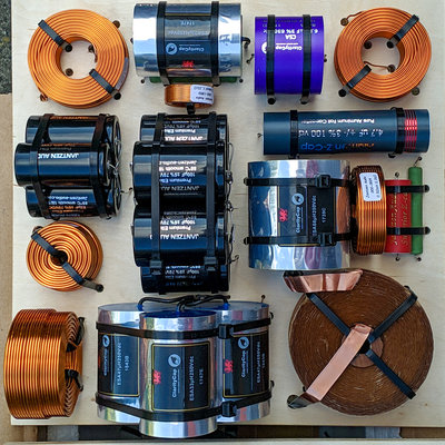

Berichtdoor anonamemouse » zo 08 sep 2019, 17:26
Met toestemming van Jeroen.
Nog een kastje maken voor het filter en nog een paar meter teflon draad bestellen. Ik heb nog maar 40 cm over... Da's net niet genoeg om alles aan te sluiten.

Prachtig dat filter!

En pas op met die wax spoel, het hele deel van de draad die uit de spoel komt is geleidend, zie de foto’s op Tony Gee zijn website, einde isoleren met krimpkous.

Zo erg gelukkig niet, maar in de foto is ongeveer 3 weken huur te zien. Ik woon helaas niet zo goedkoop...
Walt schreef:Prachtig dat filter!
Dank je wel! Het was even puzzelen.
Walt schreef:En pas op met die wax spoel, het hele deel van de draad die uit de spoel komt is geleidend, zie de foto’s op Tony Gee zijn website, einde isoleren met krimpkous.
No worries, overal voldoende ruimte tussen.

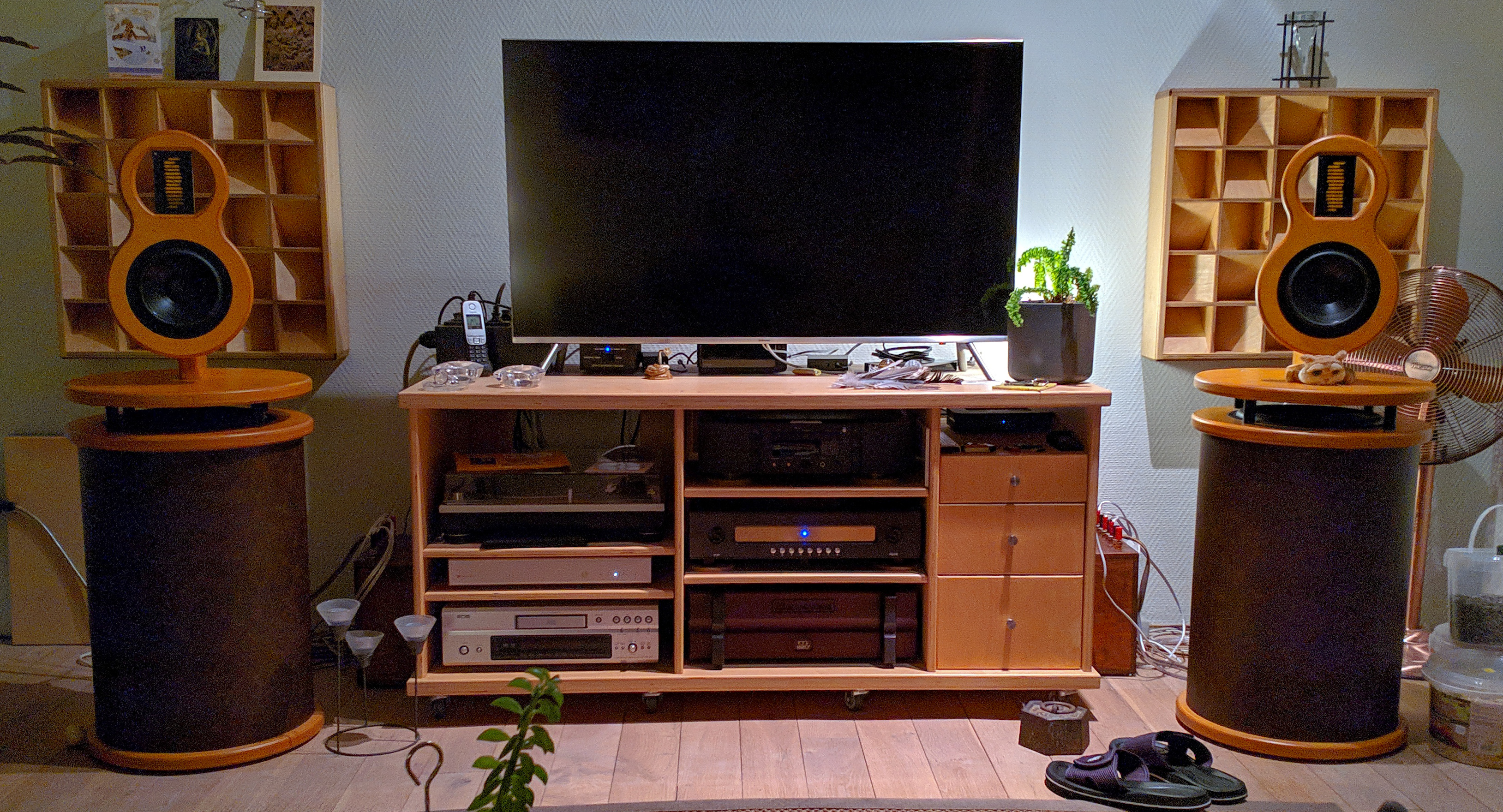

deze spelen ondertussen al denk ik?
anonamemouse
Berichten: 1863
Re: The Big Tube!
Berichtdoor anonamemouse » vr 03 jan 2020, 13:06
Henkjan schreef:deze spelen ondertussen al denk ik?
Yep, al een tijdje. En ONTZETTEND naar wens!
