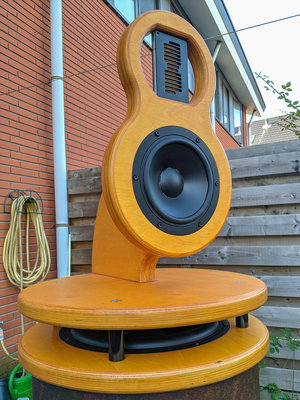

Ik heb de woofer even direct op de versterker aangesloten, het gaat zonder enige filtering een stukje lager dan mijn huidige luidsprekers.

Vandaag gemeten, en het werkt ècht zoals bedacht, plus nog een paar stappen extra; er is werkelijk geen enkele reflectie of staande golf in het laag te bespeuren!
Plaatjes en grafieken volgen nog.

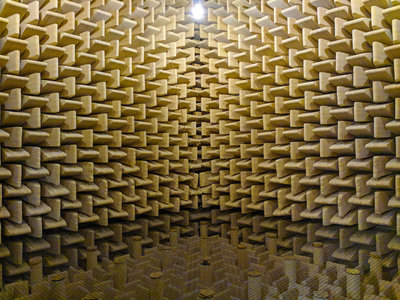

Het kantoor van vandaag.

zo, waar was dat?
Berichten: 10900
Re: The Big Tube!
Berichtdoor Barry2001 » vr 09 aug 2019, 19:37
Ziet er anechoisch uit, niet hoogfrequent, meer dedicated audio.
PS leuk project, weer eens wat anders.
Berichten: 12146
Re: The Big Tube!
Berichtdoor hannesie » vr 09 aug 2019, 20:24
Delft?
TU.

Berichtdoor anonamemouse » vr 09 aug 2019, 20:46
hannesie schreef:Delft?
TU.
Je gaat door voor de koelkast! :rock:

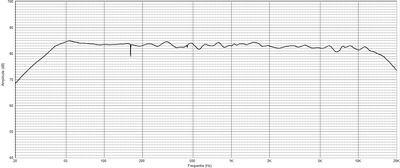

Deze kant gaat het op met de filterrespons. Tophoog niet helemaal recht, de meting was in het midden tussen mid en tweeter.
Berichten: 8611
Re: The Big Tube!
Berichtdoor Walt » za 10 aug 2019, 14:16
Wordt het 3 weg passief of actief?
Berichten: 11569
Re: The Big Tube!
Berichtdoor jeroen_d » za 10 aug 2019, 17:37
Dit is passief. Het laag -3dB punt ligt op 37Hz wat precies de afstemming ook theoretisch is van dit kastvolume met deze woofer.
Het rendement is 3dB hoger dan wat de meting laat zien, dus Menno kan rekenen op 87dB. Dat is mooi voor een systeem met woofer in gesloten kast en afstemming beneden 40Hz.

+/-2db over het volle bereik met een passief filter, indrukwekkend!
Berichten: 22252
Re: The Big Tube!
Berichtdoor ds23man » za 10 aug 2019, 18:22
Wat is de smoothing?
Fusion Filterdesign

Berichtdoor anonamemouse » za 10 aug 2019, 18:26
Ik ben echt superblij dat het gewoon werkt!!!
Mijn gedachte was het beste van alles te combineren, open baffle voor hoog en mid, gesloten voor het laag maar op een manier dat het een rondstraler wordt zodat ook daar de afstraling naar alle kanten is. Ik ben helemaal gelukkig!

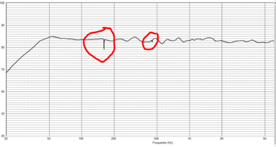

Berichtdoor ds23man » za 10 aug 2019, 21:11
Even een paar dingetjes.
Er komt opeens een meting voorbij waarbij niets maar dan ook niets over de meetomstandigheden wordt vermeld. Door het eerder vertoonde plaatje van een dode ruimte zou je de conclusie kunnen trekken dat daar gebruik van gemaakt is. Verder kan je nergens zien wat voor smoothing is gebruikt.
En dan zitten er nog wat rare dingen in de meting:
Gezien de vlakheid beneden de 200Hz is dit een bij elkaar geplakte FR respons van een dichtbij meting van de woofer en een veraf meting van de mid en tweet.
