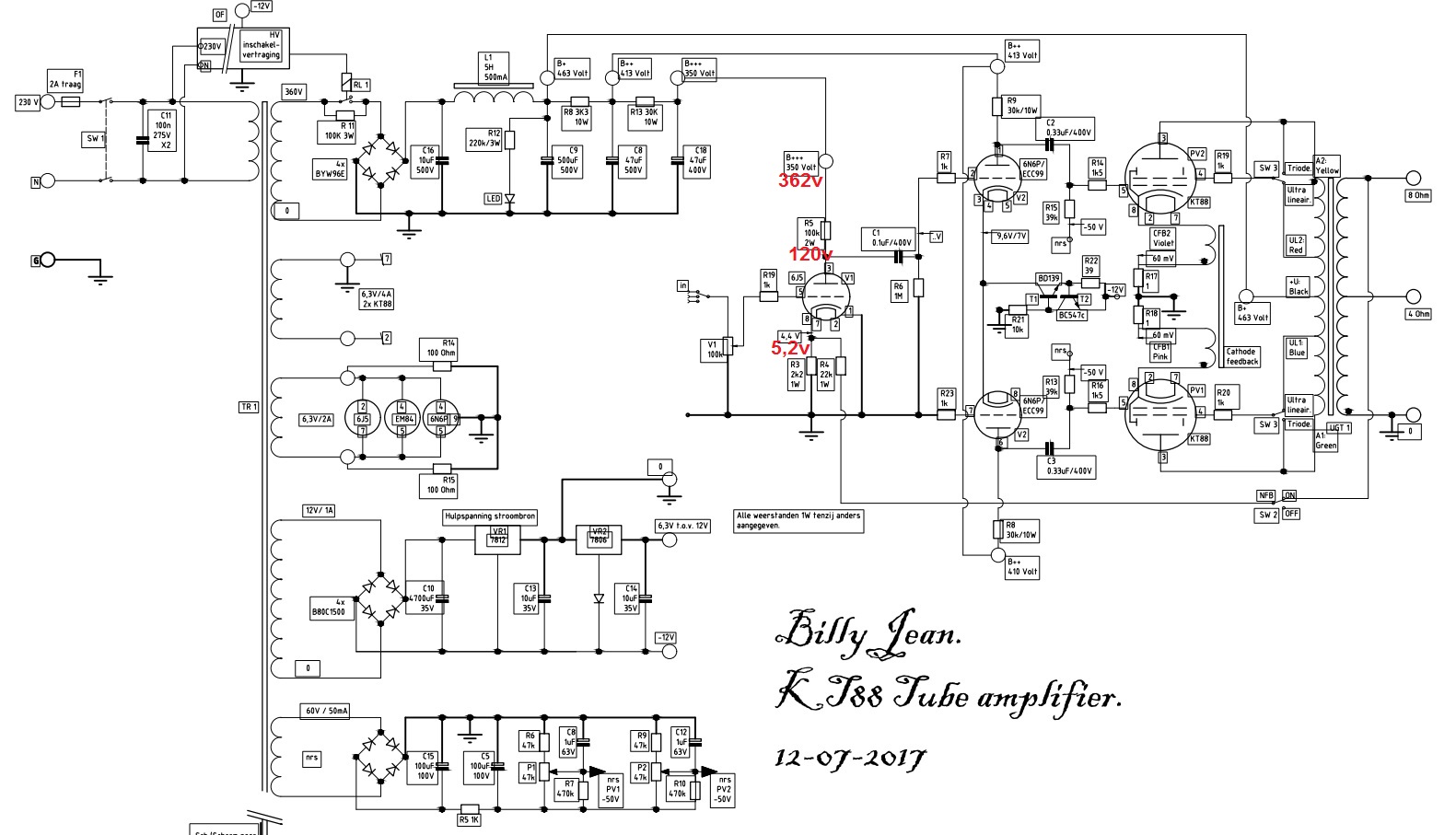

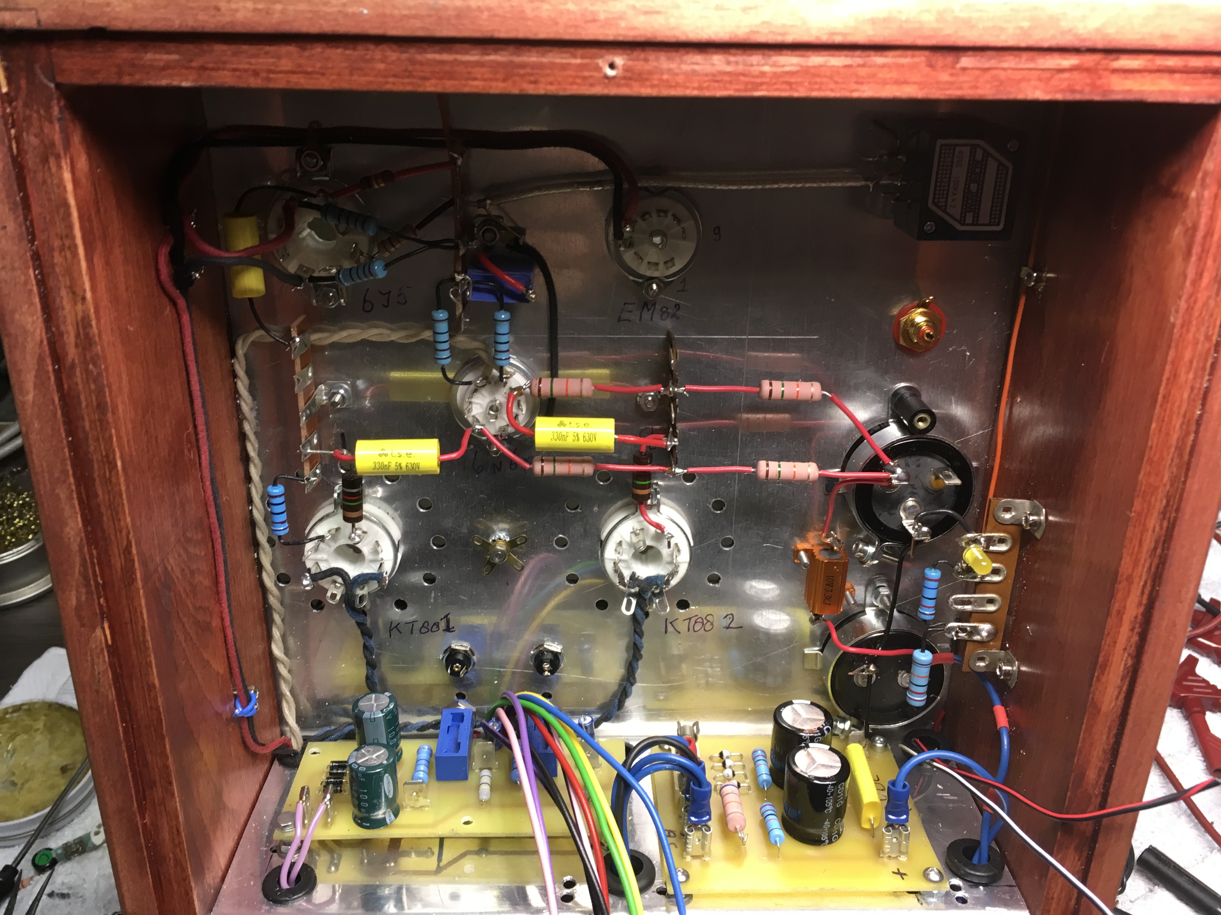

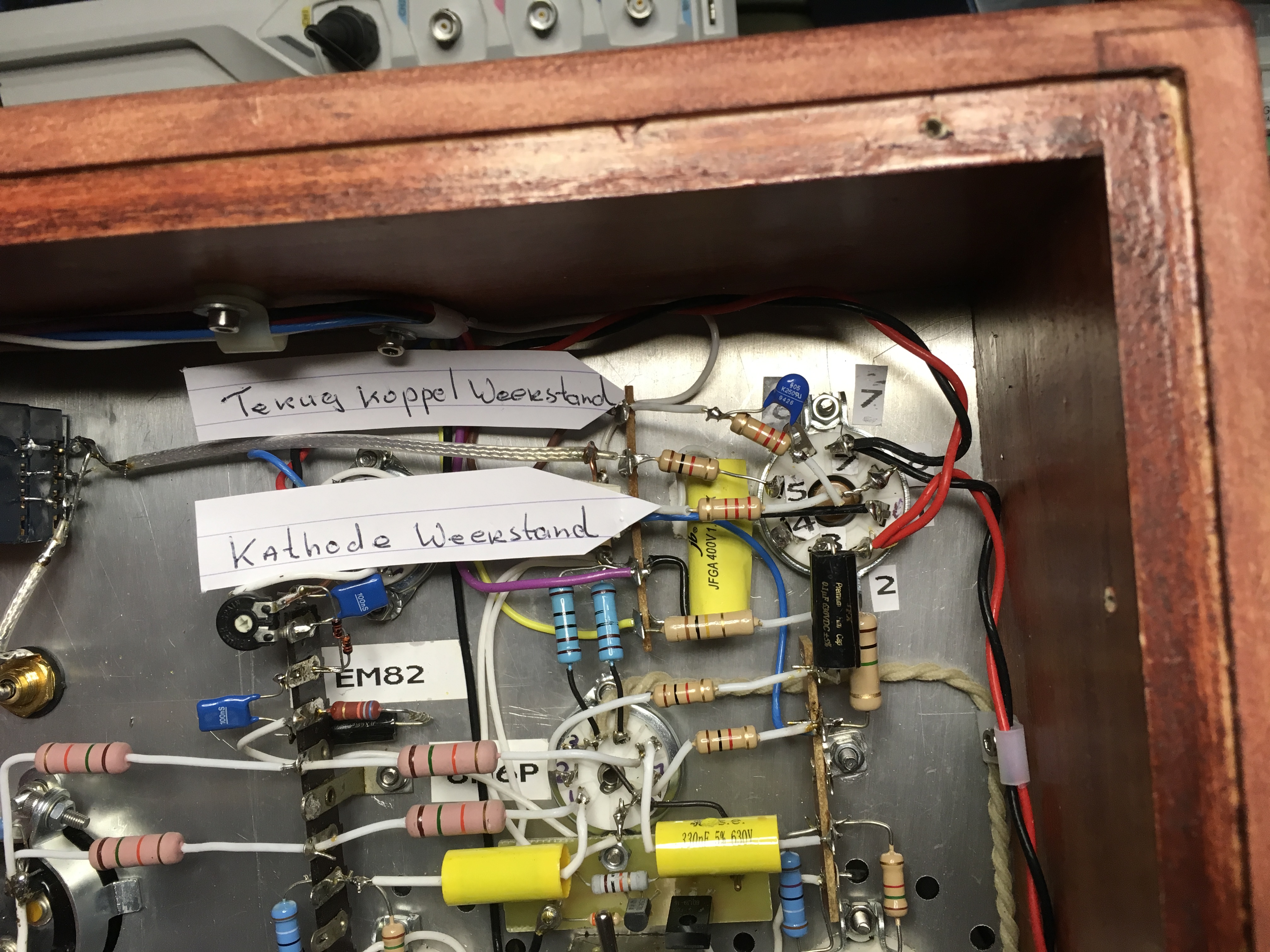

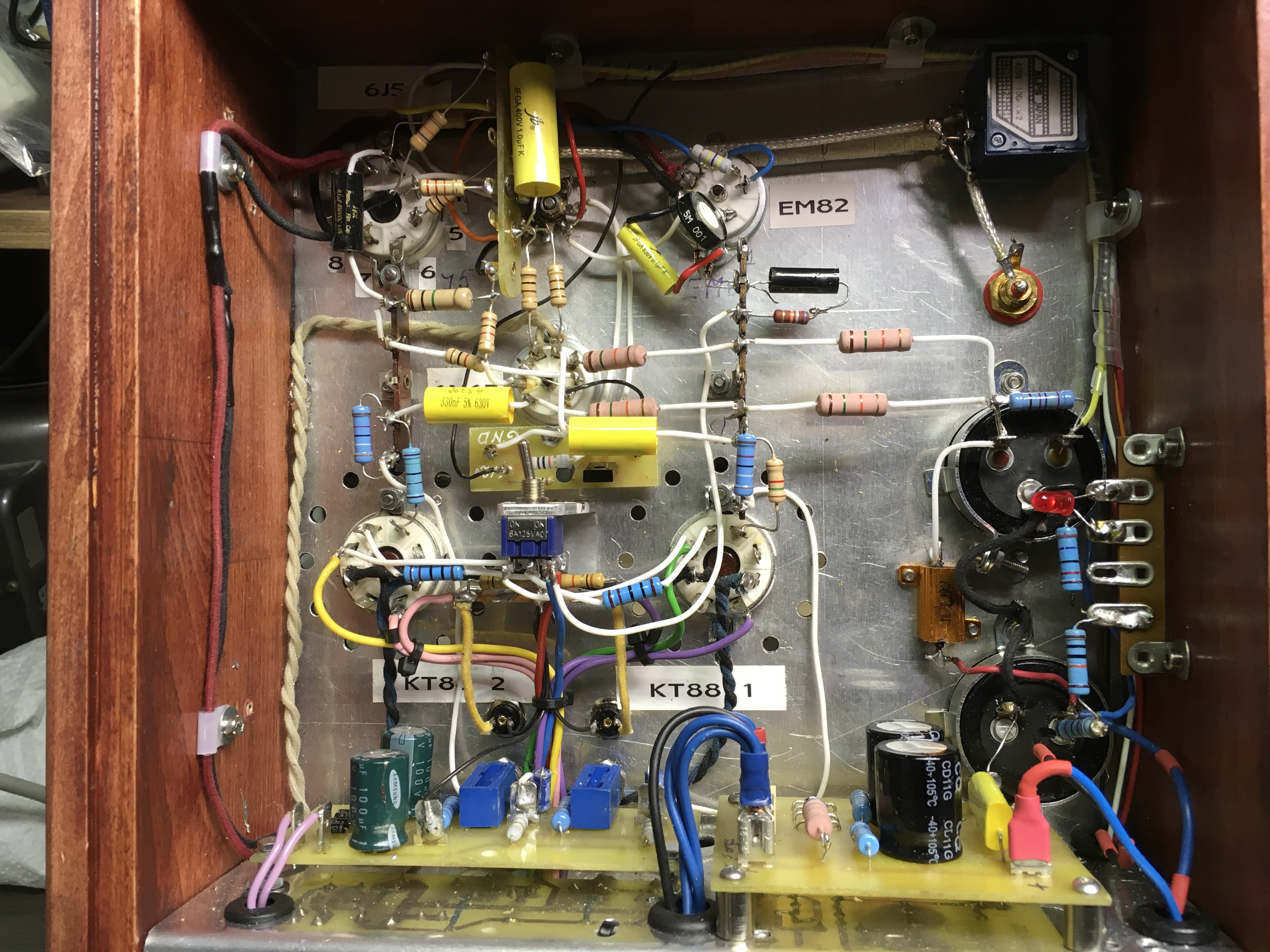

Bij deze Anne
De buis in de hoek is de 6J5
met 1.228 volt RMS is voor profesioneel Audio line in heb ik 9,4 volt over 8 ohm
Met 0.316 volt RMS is voor Consumer Audio line in heb ik slecht 2,42 Volt over 8 ohm
Met 2,5 volt RMS stuur ik de versterker voluit tot 19.2 volt RMS over 8 ohm
Neem deze waarde maar +/- 10% vanwege in nauwkeurigheid div meet apparatuur
shit draadje vergeten :oops:
Berichten: 13828
Re: Bill maar dan iets anders PM.Bill
Berichtdoor Ah!buis » zo 27 jan 2019, 12:42
Ziet er netjes uit :goedzo:
Als je de ingang gevoeliger wil, de tegenkoppelweerstand (22k) vergroten. Bijv. 47k voor 1,2V in.

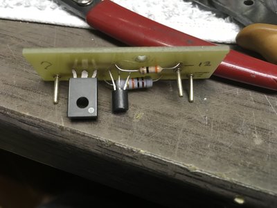

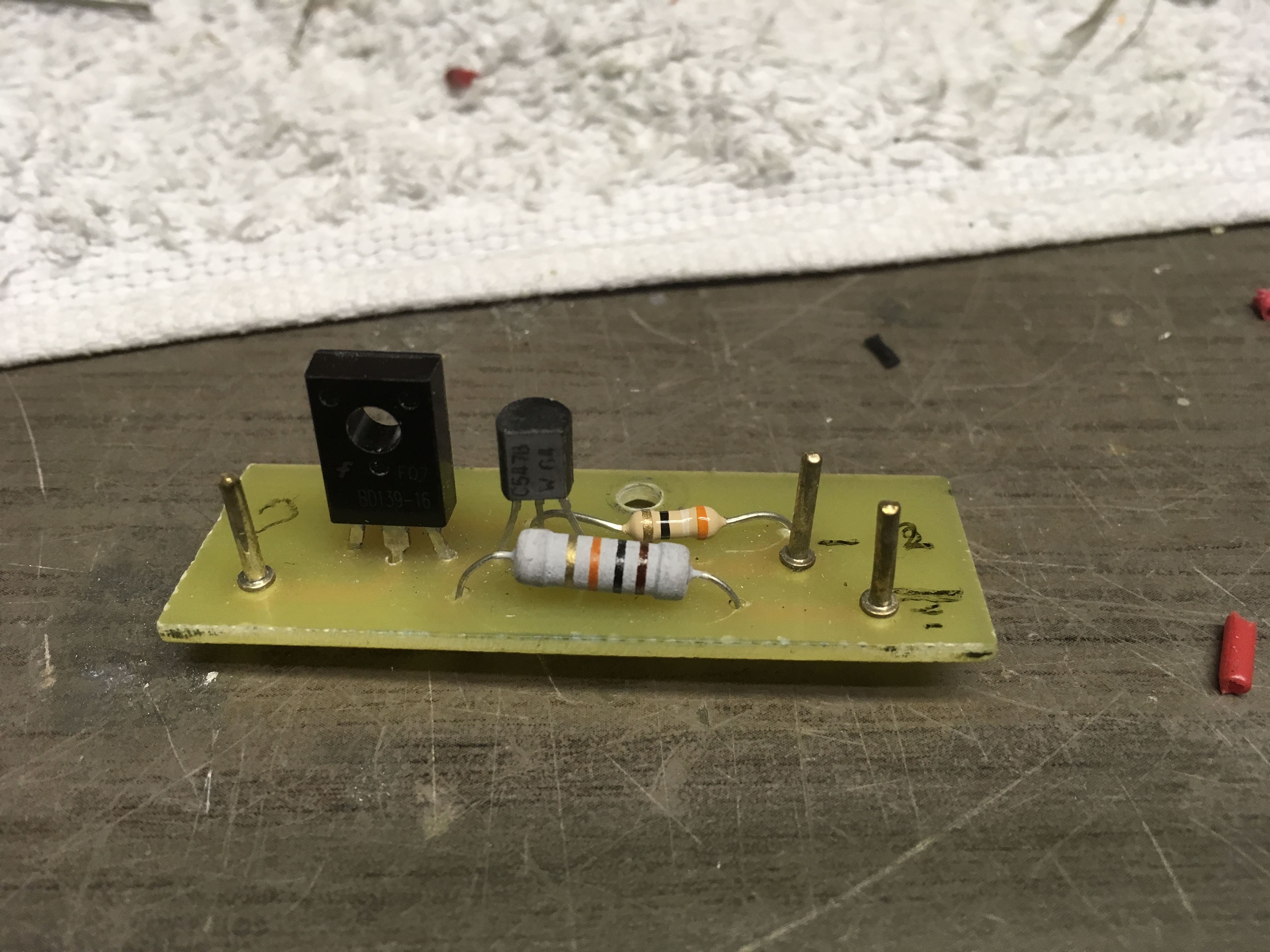

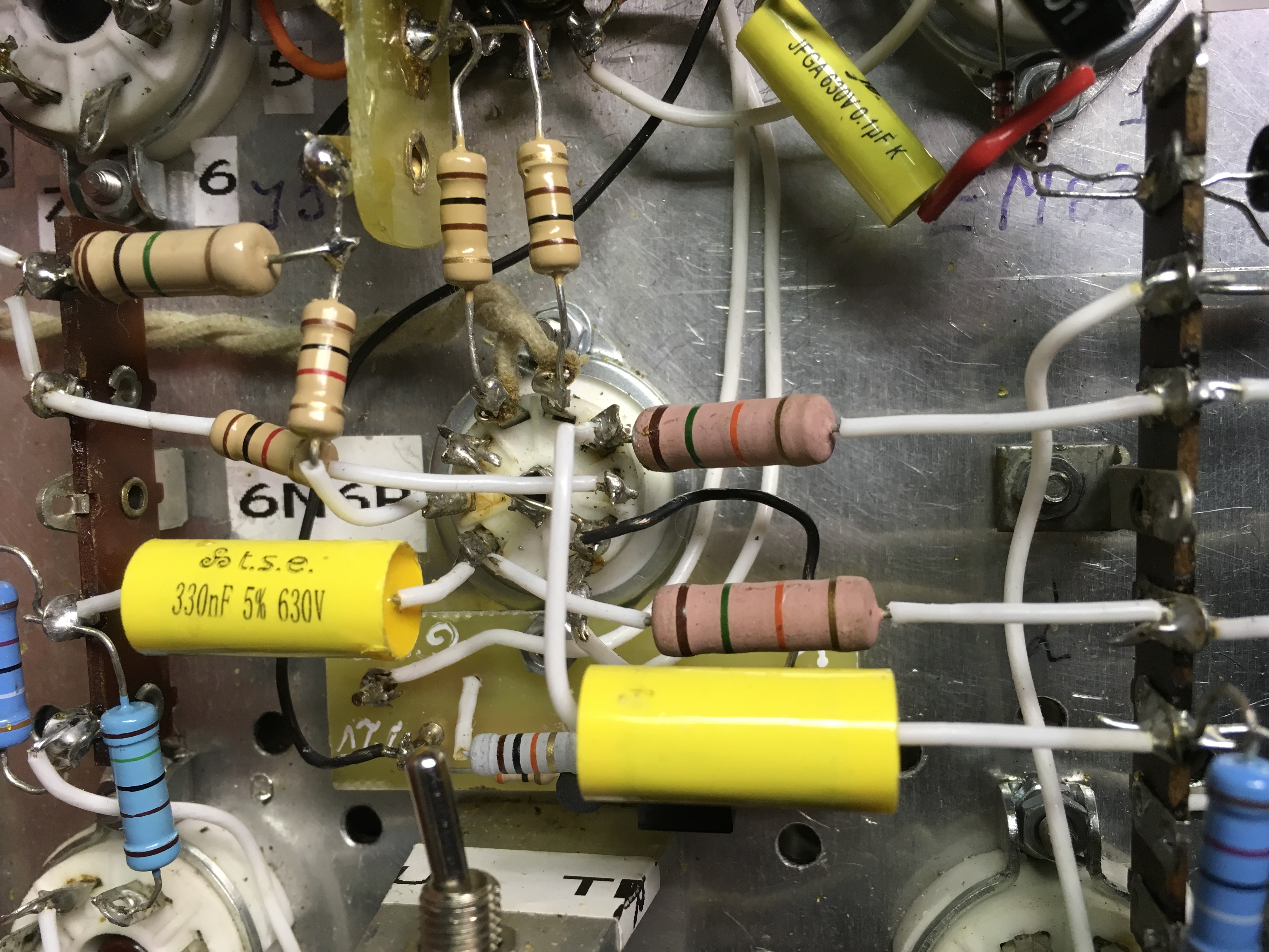

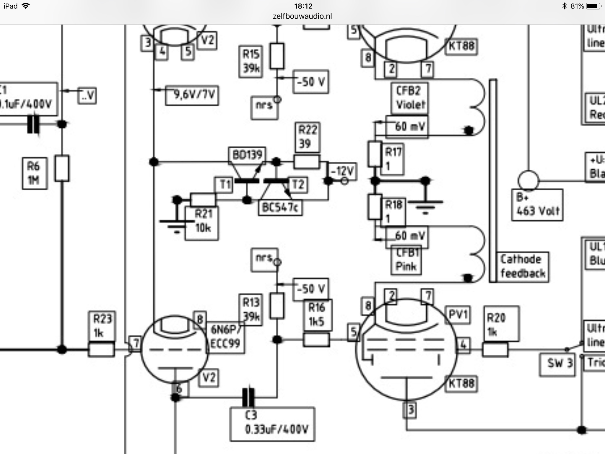

Deze week de Andere Billy op geknapt ziet er netter uit Alleen hij doetutniet :(
Eerste buis versterkt
De tweede buis De Fasedraaier trekt geen stroom g
Metingen t.o.v. De min = Gnd
Buis pin 1 472 Volt Anode 1
2 0 volt
3. -11.7Volt !!!
4 49 volt Gloei onderling op 4-5 staat 6.3 volt
5 49 volt Gloei onderling op 4-5 staat 6,3 volt
6 470 volt
7 0 Volt
8 0 Volt ?? Zou hetzelfde als op pin 3 moeten zijn ( meetpen geen contact :?: )
9 0 Volt

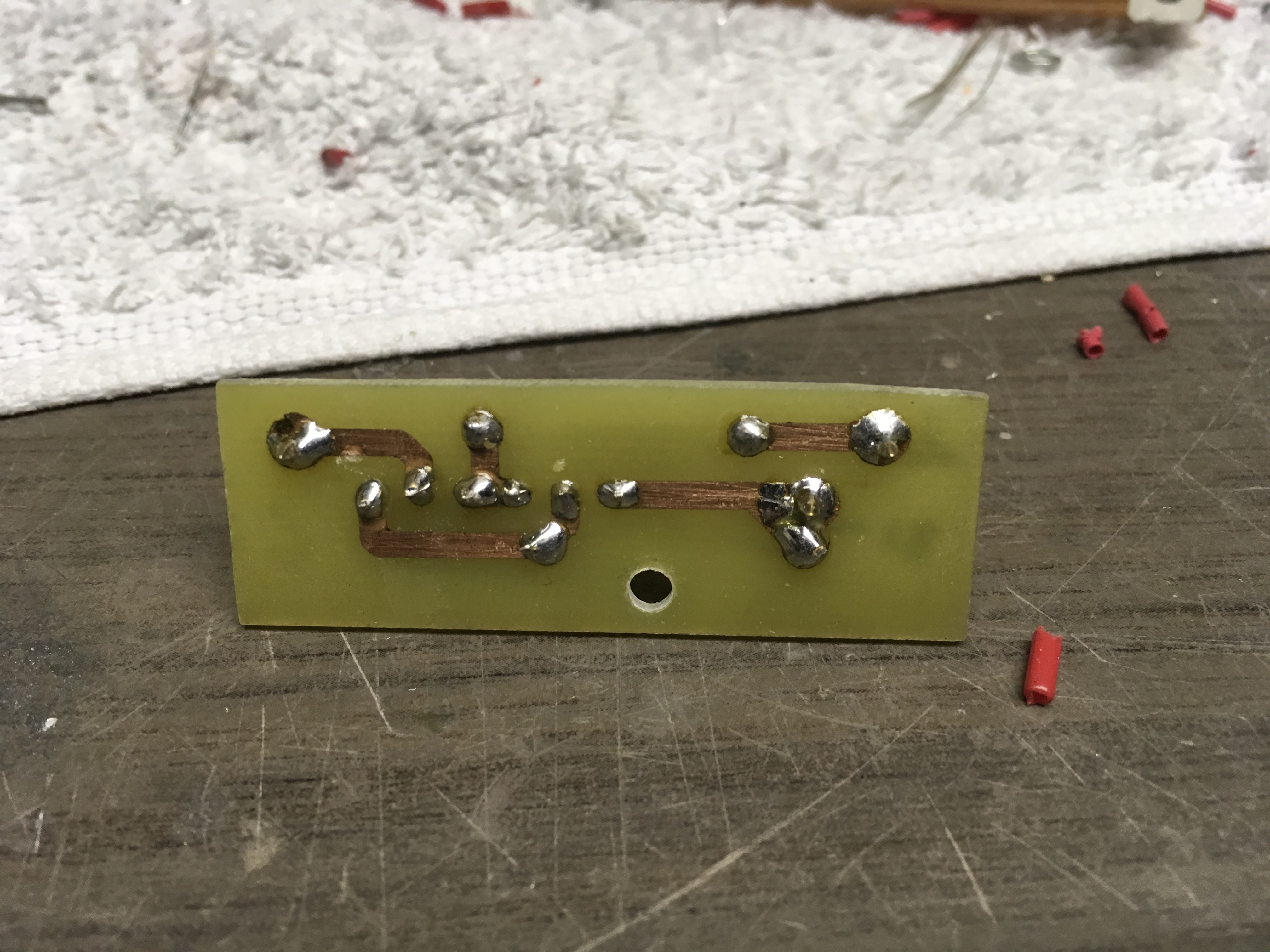

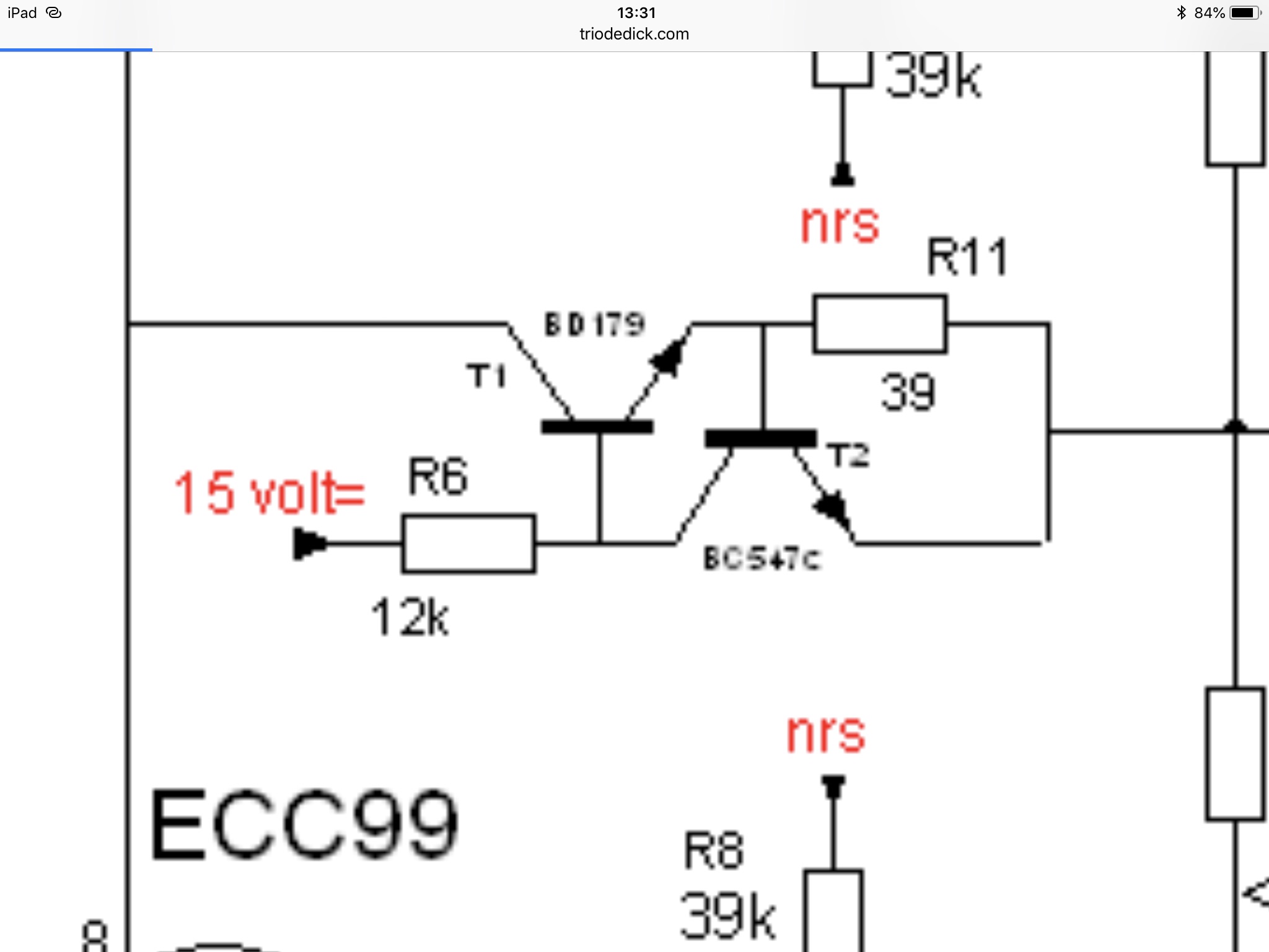

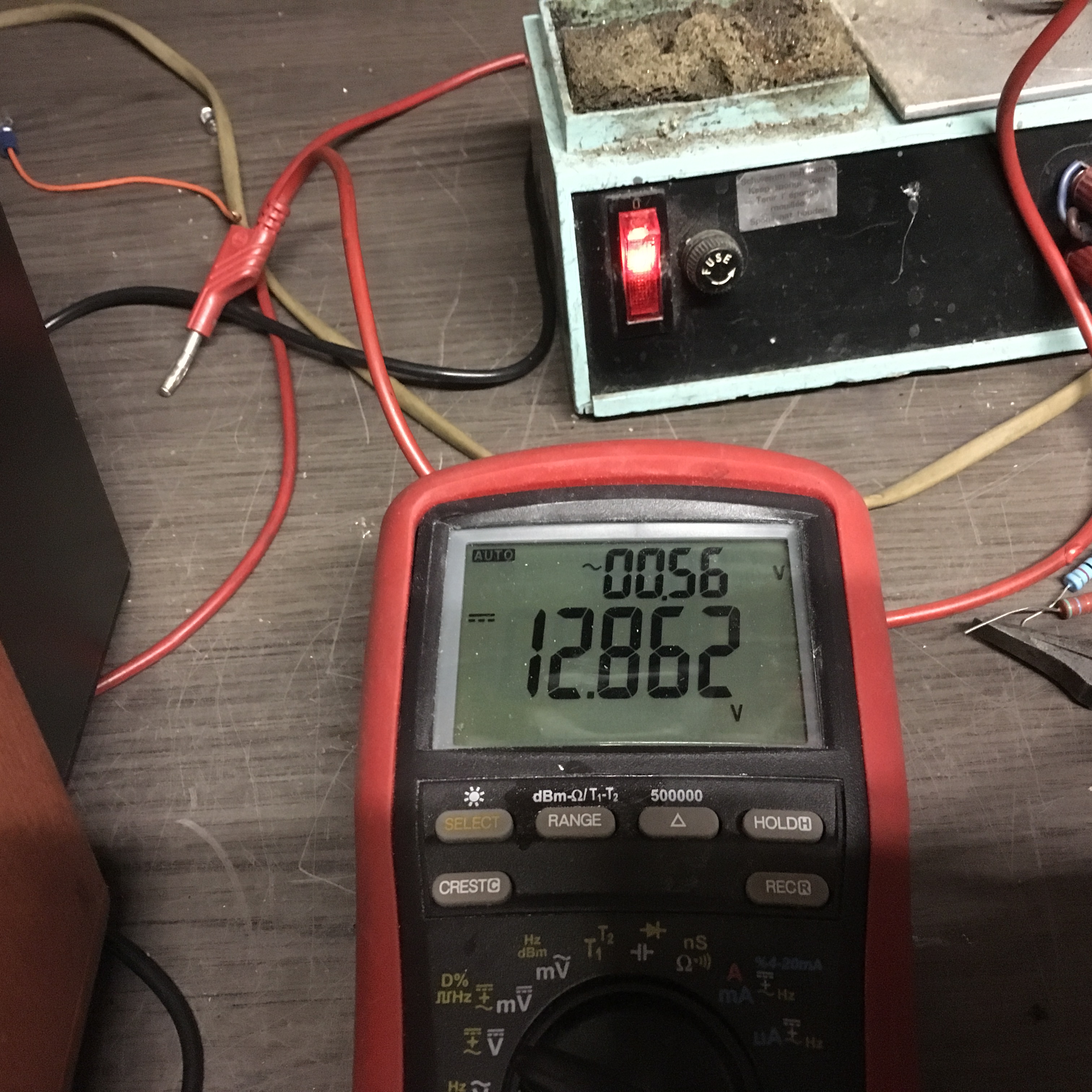

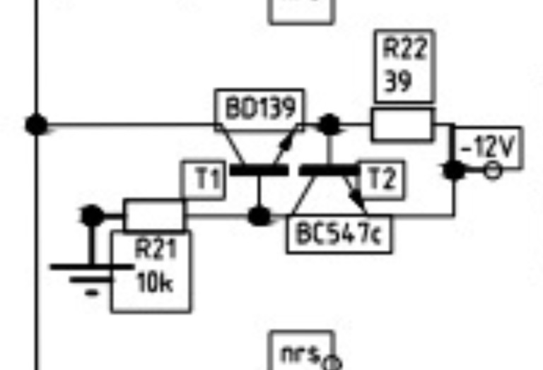

Die Stroombron lijkt kapot :-s draden al eens verwisseld Hielp niet
De + van de 12 volt zit aan de Gnd en de min gaat naar de stroom bron printje
Op een of andere manier verpruts ik het Anne , maar de Kathode,s op pin 3-8
Er staat op de roosters keurig een signaal van de 6J5 ( blokje 1 kHz wat op de ingang staat )
Anne heb jij een idee wat hier de boel verziekt :?: :?:
Berichten: 13828
Berichtdoor Ah!buis » di 29 jan 2019, 16:55
Eerst zien dat 3 en 8 aan elkaar zitten (iets los ?)
Het ziet er idd naar uit dat de stroombron 't niet doet.
T1 in kortsluiting of T2 onderbroken of gewoon een slecht soldeerpunt of draadje verkeerd.

Ah!buis schreef:Eerst zien dat 3 en 8 aan elkaar zitten (iets los ?)
Solderingen op printje zijn goed
In de aanloop naar het testen was ik een draad vergeten te solderen
Dat is die 50 volt op het knoop punt van 2x100 ohm over de Gloeidaad
Kan daar die stroombron kapot door gegaan zijn :?:
Ik ga er aan werken Anne , Dank weer voor je steun :dank: :dank:
Heb alle plaatjes even erbj gezet
In Het schema kon ik niet vinden dat het knooppunt 2x 100 ohm over de gloeidraad eerst door een 1 uF condensator dan die aan gnd
Maar die 1 uF zit er wel in iig

Berichtdoor Ah!buis » di 29 jan 2019, 19:18
Weet je wel zeker dat de ECC99 gloeit ?
Bert61
Berichten: 7172
Locatie: Oudenbosch
Berichtdoor Bert61 » di 29 jan 2019, 19:58
Wij hebben samen zeker telepatische contact
Jij denkt Gloeidraad en ik Dacht opeens ik heb toch wel 6.3 Volt
En verdorie geen 6.3 Volt op de 6N6P na wat trekken en duwen opeens weer 6.3 Volt
Bij de buisvoet de draden te strak getwist raar in ieder geval
Dat het nu weer werkt is fijn Maar waarom ik geen gloeispanning had 8-[ í
:-& Morgen eerst al die flux van dat porselein poetsen
Bedankt Anne
Hij doet ut weer :yeah:

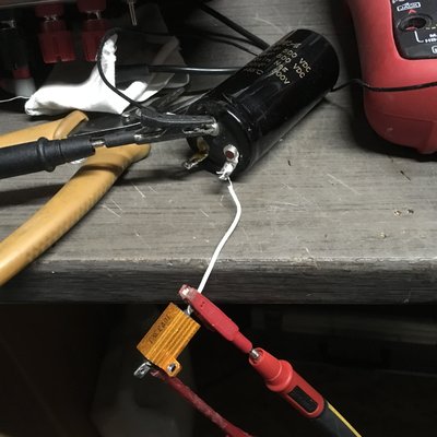

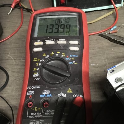

Na gisteravond wat vuurwerk te hebben gehoord onderzoek gedaan en een 10 Watt 3K3 weerstand uit gebrand gevonden
In de B+ B++
Een nieuwe er in gezet het plezier was na 1 minuut al over retteketet en rook.
Weerstand weer kapot !
De elko erachter soms ook kapot ?

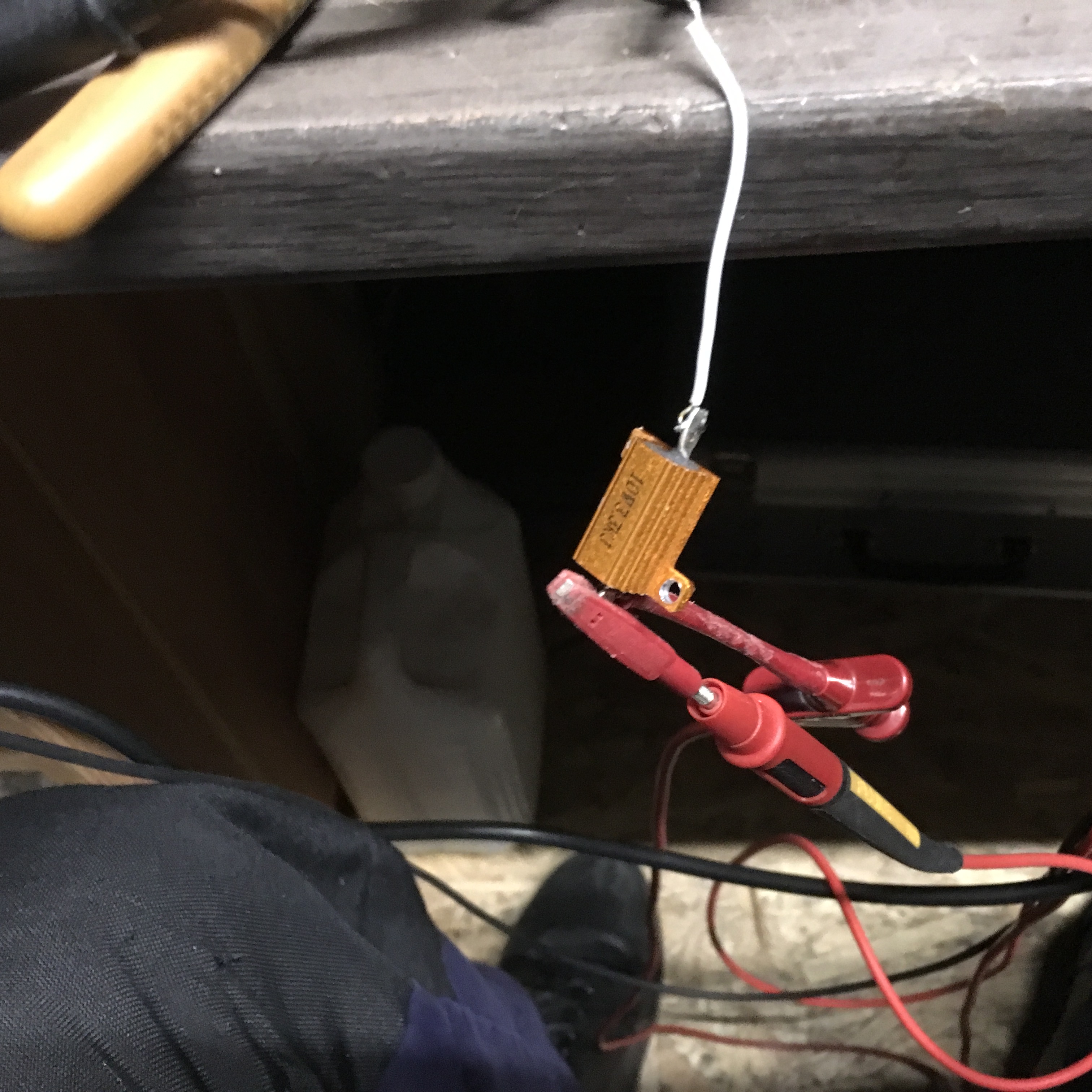

Er een losse trafo erbij gepakt met 2x310 volt 2 x 1N5408 erover + diodes aan die 3 k3 midden tap trafo aan de min
met de regeltrafo van 50 volt langzaam op gedraaid en ik zag de spanning springen 133 en dan weer terug naar 12Volt
Elco 2x50 uF 500 volt kapot
De elco eruit gehaald en met de Peak LCR meter getest :goedzo: :-k geloof er niks van [-(
DC uit die trafo er weer op :hide: voorzichtig op Mn meter kijken Echt kapot slaat door boven de 100 volt
Is pas 2 jaar oud die Elco , zal het door de warmte komen ? Wordt toch wel tegen de 50 graden daar.
