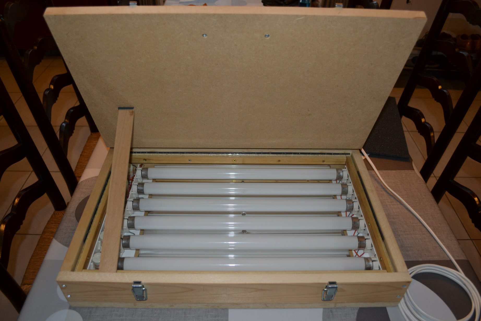

Als een print klaar en dubbel geverifieerd is druk ik die op 80gr kwaliteitspapier gespiegeld af, op foto kwaliteit.
Belichten, daar heb ik een grote bak voor gemaakt met 6 TL-buizen van een 2de hands zonnelamp van Philips. Op het glas (waaronder de TL lampen zitten) leg ik de fotogevoelige print met het afgedrukte papier waarvan de afdruk naar onder op de print is geplakt, zodat er geen licht zijdelings tussen sporen en print kan doorkomen. 20 minuutjes belichten en daarna ontwikkelen en etsen.

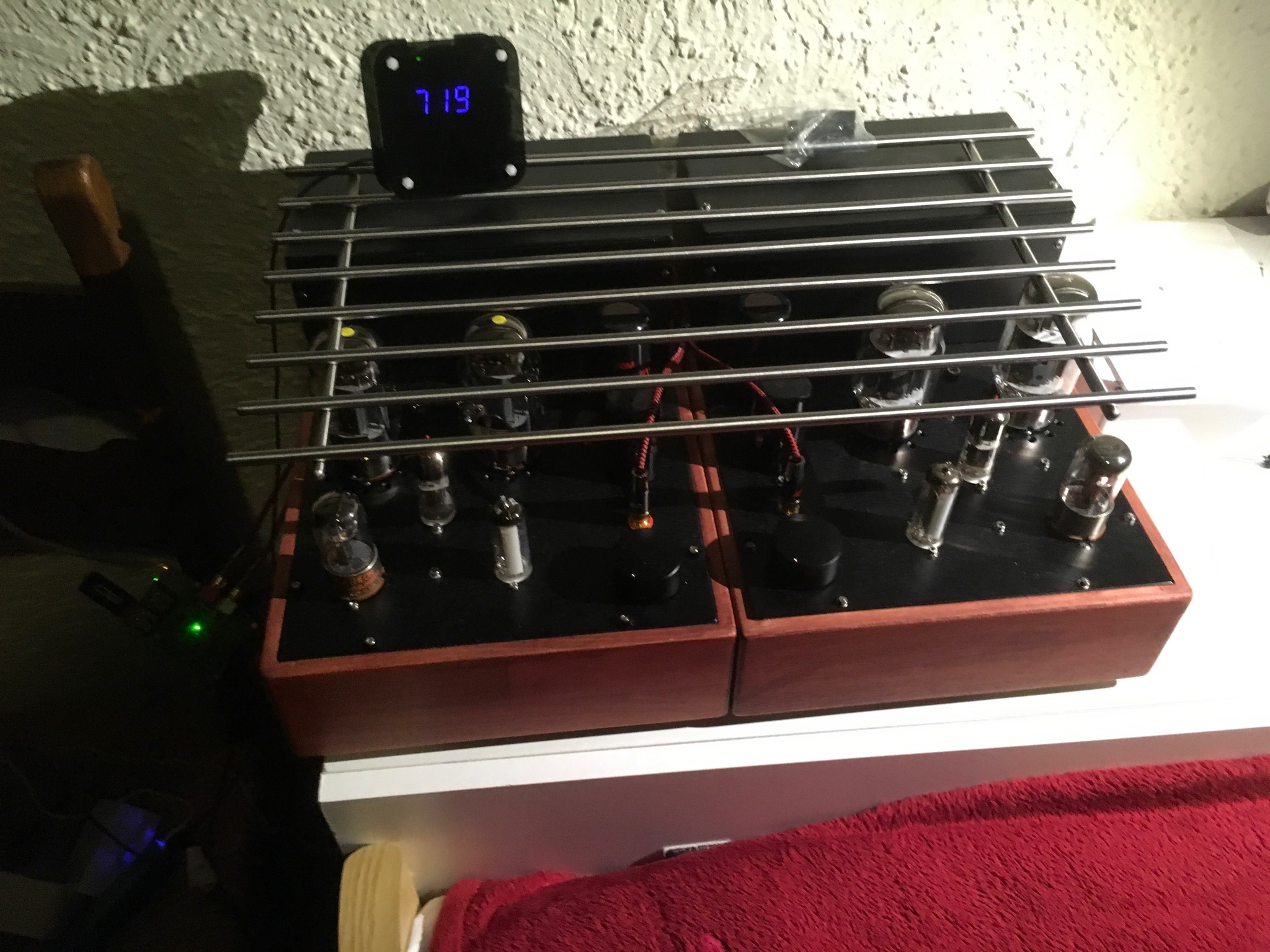

Zag dit onderzettertjes bij Mn schoonzus met kerst
Komt van Ikea 3.99€
Paar spijltje weg nemen en die buisjes op de bovenkant vast maken
En kunnen we barbecuen
Maae niemand kan zich verbranden aan de buizen
Vind het wel aardig staan ook

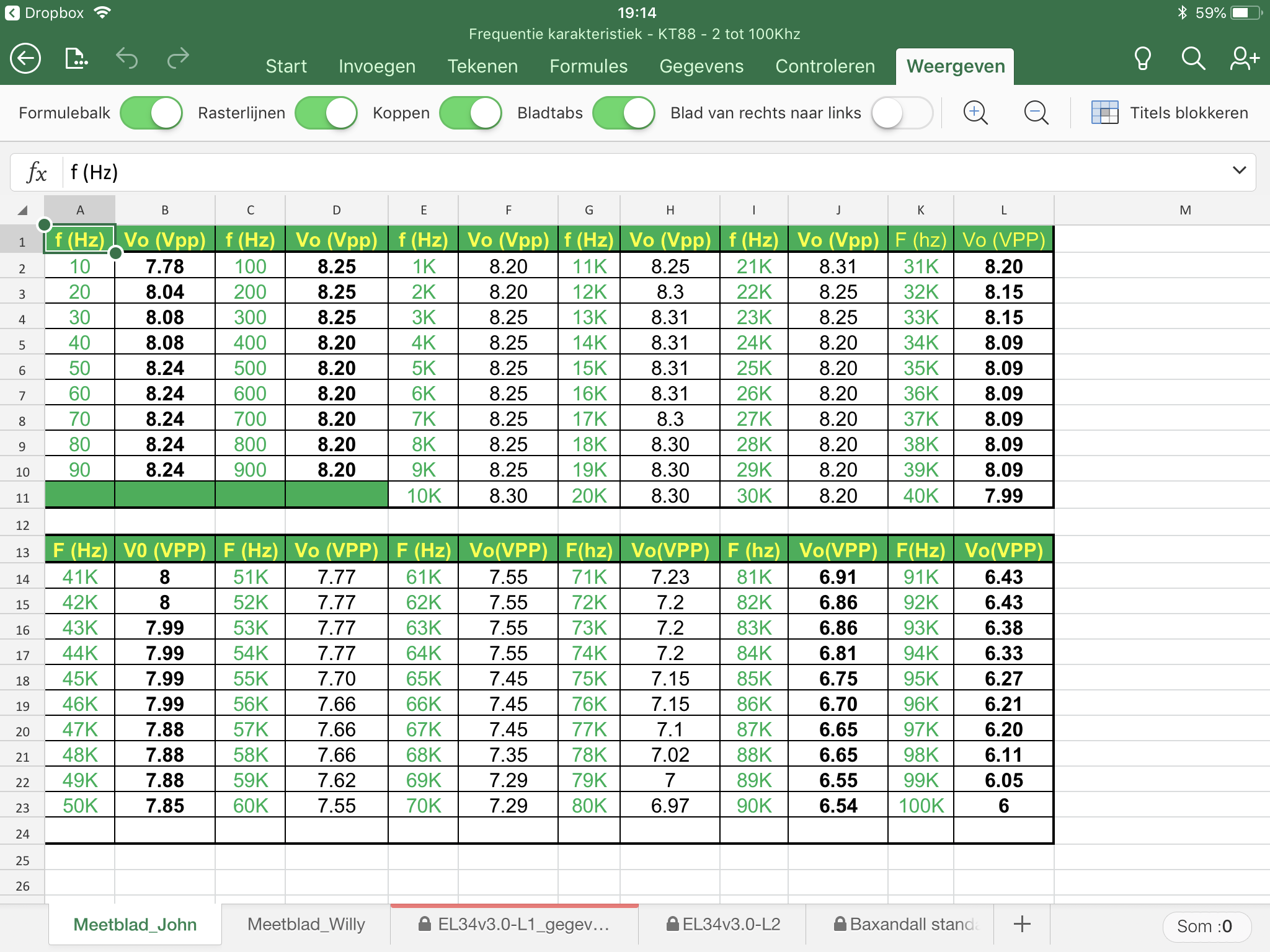

Berichtdoor Bert61 » do 31 mei 2018, 20:04
In Voorbereiding van de Luisterdag gister en vandaag met de versterker metingen bezig geweest
Ik heb geen bal verstand van excel
weet ook niet of de formules werken in de velden die ik boven de 30 Khz erbij heb getypt
Ik heb een leeg meetvel van Willy gekregen tot 30 khz wat ik dus vermoedelijk om zeep geholpen heb :lol:
Maar het staat op papier bij 100 khz was ik het echt zat om bij elke khz een paar cijfertjes in die vakjes in te vullen
Op 150 khz komt er nog steeds 3,3 Volt uit
Begonnen op 1 khz met 8,24 volt PP mijn scoop beweert dat dat 2,83 volt RMS zou zijn ofwel 1 Watt over 8 ohm
Dummyload zijn 2 4 ohm weerstanden van 25 watt weerstanden in serie Type met koelribben
Met NFB aan in UL stand
Dit is het xls bestand
kt88 monoblok links met tk bert frequentiekarakteristiek-kt88-2 tot 100khz.xlsx
shit draadje vergeten :oops:
Bert61
Berichten: 6628
Locatie: Oudenbosch
Re: Bill maar dan iets anders PM.Bill
Berichtdoor Bert61 » vr 01 jun 2018, 19:12
Een update betreffende de xlsx bestand
frequentie karakteristiek - kt88 - 2 tot 100khz.xlsx
Met die gegevens moet excel een grafiek kunnen maken
Maar welk knopje is dat en waar zit dat ?

Berichtdoor Willy_61 » vr 01 jun 2018, 19:19
Dat ziet er heel goed uit, wel vermelden dat jouw karakteristiek staat op het derde tabblad met de naam "EL34v3.0-L1_gegevens 1e meting", ik denk dat dat moet zijn "PM.Bill KT88". Of heb ik het mis?
Bert61
Berichten: 6628
Locatie: Oudenbosch
Berichtdoor Bert61 » vr 01 jun 2018, 20:23
Willy dit is inderdaad de PM Billy Jean KT88
Gemeten in de stand ultralin. En met NFB ook kathode feedback !
Maar hoe krijg je nu een grafiek
Wat jij publiceert ziet er altijd zo netjes uit Maar ik heb sinds eergister excel op mn computer en Ipad
dus ben er niet in thuis
Maar de knop maak grafiek ken ik niet vinden :think:

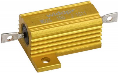

Berichtdoor Bert61 » ma 04 jun 2018, 15:32
Wie weet hoe dit verschijnsel komt
Ik heb een functie generator met een uitgangs imp van 50 ohm
Daar heb ik een stukje afgeschemdsnoer met een BNC connector aan de andere zijde een RCA of Tulp stekker
Dit sluit ik aan op de versterker
Ik regel op 1 khz met de signaal generator de uitgang van de versterker op 1 Watt over 8 ohm met biijvoorbeeld 1 volt PP op de ingang
En verhoog telkens de frequentie met 1 khz dat resulteert een signaal van 6.3Voltt PP op 100Khz
Nu kom ik er achter dat de uitgangs bandbreedte wordt beinvloed of ik die 1Watt uit over 8 ohm 8.24V PP met de volume regelaar vol open Of de volume regelaar op half open en de uitgang van de functie generator wat verder open 2 volt PP De volume regelaar half open de versterker weer 1 watt over 8 ohm idem 8.24VPP op 1 KHz en bij 100KHz 5.9 Volt PP
Ik hoop dat ik het duidelijk omschrijft :think:
Wat gebeurd er hier :?: :?:
En welke methode is goed fout :D

Berichtdoor Ah!buis » ma 04 jun 2018, 16:00
Met vol open krijgt de versterker een 50ohm op de ingang en met half-open een kwart van de pot-weerstand (100k pot bijv geeft 25k naar het rooster).Geeft een hoog-af filter.

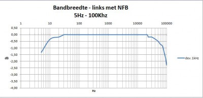

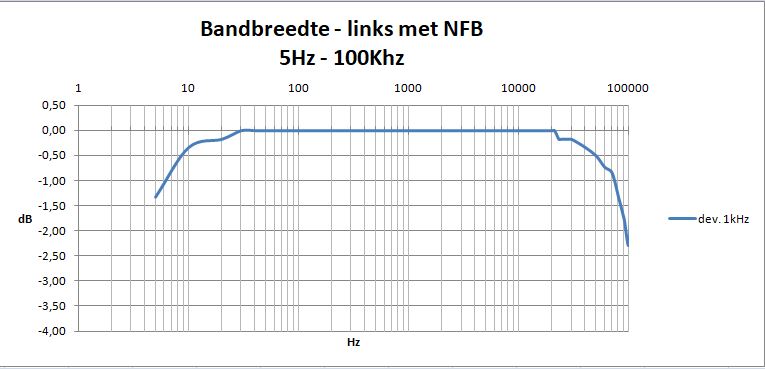

Met de nfb trek je dat wel weer recht ,
Maar een keer ben je klaar met versterken wat ergens door verzwakt wordt

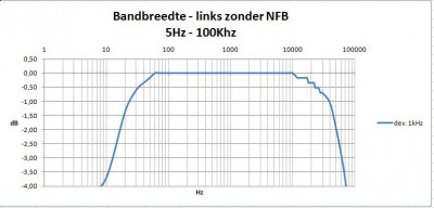

Verder me scheel gemeten met de Functie generator Siglent SDG1032X en Rigol DS1052E scoop
Ook aan een vreemde eigenschap gevonden van de scoop en of generator
Dat ik geen tussen waardes had tussen een gemeten waarde van bijvoorbeeld
8.16 Volt en 8,24 Volt en de volgende stap is 8.32 Volt er zit niks tussen
Maar soms is die 8.24 ook 8.25 volt digitale stapjes de rotary encoder (digitale regelaar) ? :?:
Ik heb de Excel rekenbladen van Willy gebruikt om er mooie plastjes mee gemaakt
Alles gemeten bij 1 watt over 8 ohm luidspreker uitgang

Zondag hebben de versterkers vanaf 11:20 ongeveer tot 14:30 staan spelen op de Budget Speaker van Tony Gee , mogelijk dat ik zijn naam verkeerd schrijf ecuus daar voor
Van 9: uur tot 11,20 de Marantz spullen versterker en CD speler van Tony
Ik gaf niet zo om de muziek Maar kon goed horen dat het strak en zuiver was.
Met een paar watt een Vol geluid Prima rendement die speaker,s van Tony
Een aangename verrassing was het toen mijn Billy Jean er op mocht spelen met dezelfde muziek
Ik was er zeer tevreden over miste niks bas was lekker kort Vollop hoog ook maar niet te alles was er
Ook Tony was er positief over.
Verder miste ik alleen wat positieve reactie,s van mede forummers :(
Uiteindelijk een hoop werk gedaan om ze mee te nemen en lichamelijke pijn voor geleden
Maar :!:
Negatieve heb ik niet gehoord , Dat is op zichzelf al positief :mrgreen:
Thuis gekomen op viel me op dat van beide versterkers de russtroom gedaald was van 50 mA naar 46 mA
Dus deze set buizen zijn aan het eind van hun houdbaarheids datum
Ik heb nog een paar van oude dingen dus kan nog wel vooruit :relax:
