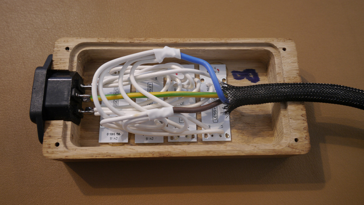

Jordi schreef:Conclusie? :)
Een hoop onnodige contactovergangen?
Koper is trouwens helemaal niet zo'n goed materiaal om contactstrips van te maken, daar zijn veel betere legeringen voor te bedenken.
Genoeg is beter.

SARK schreef:
richard schreef:Koper is trouwens helemaal niet zo'n goed materiaal om contactstrips van te maken
Waarom niet dan :?:
Wat Ray zegt.
Koper heeft niet zulke goede eigenschappen wat betreft veerkracht en vermoeiing. Het zal uiteindelijk min of meer lam worden. Ook oxideert het en koperoxide is een slechte geleider. Om koper toch als contactmateriaal geschikt te maken wordt het wel gelegeerd met beryllium. De litzes van luidsprekers worden ook vaak van berylliumkoper gemaakt. Een in principe giftig metaal, maar zolang je je vingers er niet bij aflikt en je het niet verbrand is er niks aan de hand.
Tegen het oxideren kun je het verzilveren of vergulden.

hannesie schreef:Je moet eigenlijk het hele stuk lezen, let op brandgevaarlijk. :oops: =; :mrgreen:
Niet alleen brandgevaarlijk. Er is geen trekontlasting en de aardedraad wordt als eerste losgetrokken. Ik kan me niet voorstellen dat dit hier verkocht mag worden.
Dat word het ook niet, er is geen NL importeur.
De fabrikant (of wat daar voor door moet gaan) zit in Litouwen) verkoop gaat via het internet.
Aanschaf is dus voor eigen risico... :?
Ik ben het met je eens dat de KEMA (of wat daar nog van over is) daar gehakt van zou maken. zonder de kurk. :mrgreen:

Maar is er ook iemand die mij de filosofie van die stekkerdoos kan uitleggen .
ik zie van 1 draad naar vier draden wat dan weer in een lusje ligt.
Het ontgaat mij volledig.
die hogere frequenties gaan dan toch ook gewoon mee in die vier draadjes .

What really matters happens inside the box. About that those videos keep mum to protect IP. But the core notion of their filtering is well known. Because higher freqs migrate across the surface of a conductor to follow the long-established skin-effect phenomenon; and because the noise which LessLoss pursue occurs in the 'bat sphere' well beyond our hearing; a proprietary surface coating of their power wires or traces attenuates the bad signal (noise) but doesn't touch the good signal (the utility company's current/voltage). At 50/60Hz, that energy travels down the conductor's centre. So there are no caps, coils, resistors or other common bits inside.
