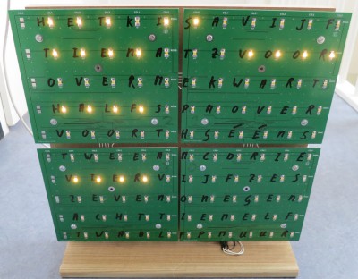

Livin' in a fast lane, oftewel de klok rond in 19 sec :mrgreen: (Wat niet wegneemt dat dit me moeite/tijd genoeg gekost heeft ..) en de 'K' van 'KWART' er ook nog bij aan mag zie ik nu.

Leuk man! :rock:

Leuk hè, zo'n knippergedoe :D .Weer wat anders dan vijgen na pasen, lichtjes na kerst :lol:
Behalve de "K" mist er ook nog de vijf- en tien- van -voor en -over :o .
Hoe vaak kun je die dingen van een nieuw programma voorzien tegenwoordig ? Meen dat 't vroeger nogal beperkt was.

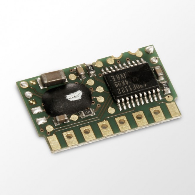

HKW ja. Zoals eerder vermeld ben ik met de Conrad ontvanger bezig geweest, maar dat ding is zo doof als wat. Denk ook dat selectiviteit een dingetje is, misschien nog wel belangrijker. Heb met de Conrad ontvanger wel ontvangst gehad, maar een eind bij processor en multiplexende MAX drivers vandaan, hoog in de gordijnrail :mrgreen: en dan ook nog richten. Nee, is onbruikbaar. Ik hoop dat het met de HKW beter gaat, met een betere antenne.
Op zich, we hebben in onze kampeerauto zo'n eenvoudige klokje met weerinfo hangen van Conrad, dit werkt wel. Bit 1 t/m 14 ( https://nl.wikipedia.org/wiki/DCF77 ) is vergeven aan weerinfo. We zijn met dat ding meestal ergens in Europa, dat in zones is verdeeld. Je geeft op waar je zit ("Region", zit een kaartje bij), ding moet syncen, en na een uur oid zie je een eenvoudige weersvoorspelling. Wolkje/zonnetje/temperatuurverwachting, simpel, dat werk.
Het DCF radiosignaal zelf is AM gemoduleerd en detectie vindt plaats op basis van lengte van de pulsen, 100 en 200ms, het is zaak uit de bagger dit
goed te detecteren, en ook het eind/begin vd minuut

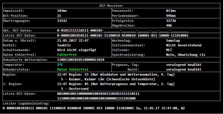

Wel geinig, kwam dit tegen, als liveblog: http://www.dcf77logs.de/webconsole.aspx

Tis op zich vrij makkelijk, je decodeert alleen wat je nodig hebt. Komt al op zich in BCD binnen. 3x achter elkaar (3min) met 1 min oplopend = foutloos.
Storingsgevoeligheid is i.d.d. vrijwel 100% selectiviteit wat dat bepaalt. Heb hier nog een ontvangertje liggen met 6 echte LC bandfilters met 500Hz bandbreedte en een multiplicatieve detector. Achter de detector nog eens een 64 taps LP FIR met een bandbreedte van 10Hz. Is echt niet van de wijs te brengen. Zelfs vrijwel op de 0 van de ferriet antenne. Maar dat is ook helemaal niet nodig, die HKW ontvangertjes zijn prima voor gewoon een klok.

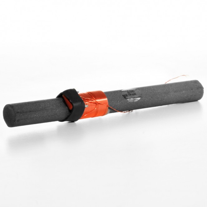

Probleem hier met de Arduino is de microcontroller, maar denk vooral het multiplexen dat de ontvangst om zeep helpt. Heb deze ontvanger nu in bestelling:
Met deze antenne:
Zie trouwens dat het een 3V module is, dus niet per ongeluk zoals de rest aan de 5V hangen..

Dat is de luxe versie. Daar zit al een PIC processortje op voor de complete DCF decodering. Luiwammes, dat is de sport niet hè [-X

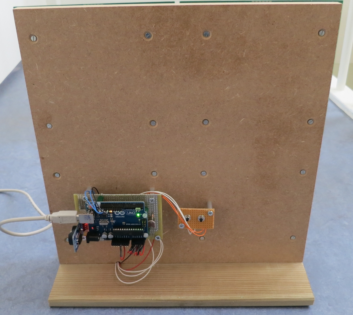

Hoe is het hier, erg druk met werk geweest en daardoor niet altijd tijd/zin om hiermee verder te gaan, maar nu dan toch een werkend exemplaar.
Eerst de DCF ontvanger eraan gehangen en geimplementeerd in de code. Het blijft huilen met de pet op, zodra íe in de buurt van de klok komt helpt de Led multiplexer en vast ook wel de Atmel processor de ontvangst om zeep. Alternatief is een los kastje dat een eindje bij de klok vandaan staat, maar ik wil perse 1 unit zonder losse fratsen eraan. Las ergens dat de afwijking van de DS3231 RTC 2ppm kan zijn. WC zou dit iets meer dan 10 sec p/maand zijn, en iedere 6 maand moet de klok toch worden versteld ivm zomer / wintertijd, op een klok met een resolutie van 5 minuten. Het zij zo :relax:
Heb een soort 'development kit' gemaakt, deze staat nu al een paar weken aan, code lijkt goed zo. Ik laat deze intact zoals íe is, voor als ik nog eens wat wil testen, soort van 'perpetual calendar' inbouwen oid :mrgreen: Heb nog printen en led's liggen, en ga hiermee een nieuw setje opbouwen voor de uiteindelijke versie.
Ik ga nu eerst een printje tekenen waar de processor en RTC op zit, schakelaars om de tijd in te kunnen stellen, en UART interface om te kunnen programmeren. Programmer / debugger gekocht:

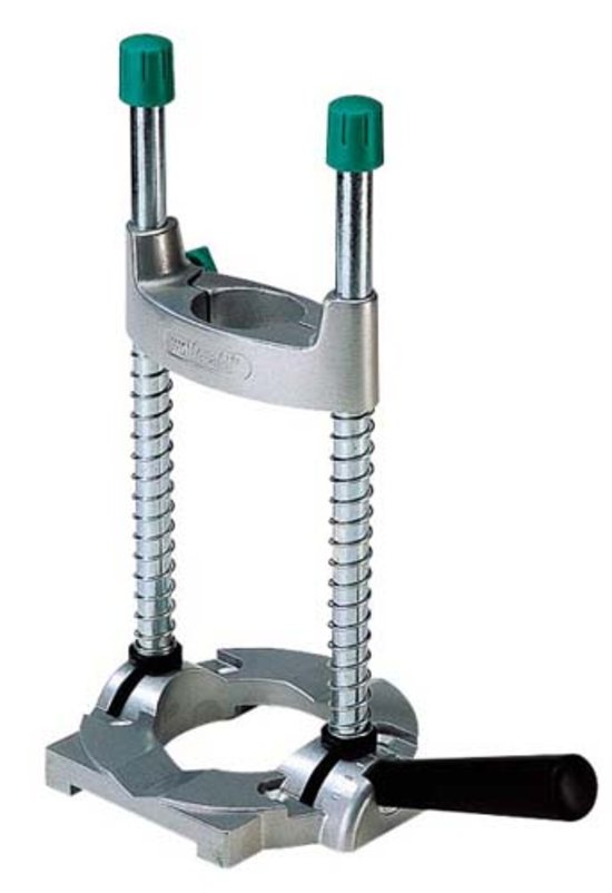

Wat daarna te doen staat is het mechanisch werk, behuizing maken. Om de (verzonken) gaten recht in de plaat te boren heb ik een boorstandaard aangeschaft, aangezien de plaat niet onder de kolomboormachine past.
Nog wat te doen dus, wordt vervolgd!

Barry2001 schreef:Eerst de DCF ontvanger eraan gehangen en geimplementeerd in de code. Het blijft huilen met de pet op, zodra íe in de buurt van de klok komt helpt de Led multiplexer en vast ook wel de Atmel processor de ontvangst om zeep. Alternatief is een los kastje dat een eindje bij de klok vandaan staat, maar ik wil perse 1 unit zonder losse fratsen eraan. Las ergens dat de afwijking van de DS3231 RTC 2ppm kan zijn. WC zou dit iets meer dan 10 sec p/maand zijn, en iedere 6 maand moet de klok toch worden versteld ivm zomer / wintertijd, op een klok met een resolutie van 5 minuten. Het zij zo :relax:
Ja dat was te verwachten. Lol van DCF is ook juist dat omschakelen van zomer- naar wintertijd en vv automagisch gaat (die info komt mee met het DCF signaal). Crux is dus om tijdens het syncen de ledjes niet te multiplexen en uit te laten. De meeste DCF klokken lezen niet continue het DCF signaal, maar 1x per dag (eigenlijk nacht) of 1x per week.Vooral die op batterij om de batterij te sparen, de DCF ontvangertjes lusten stroom). Mijn ervaring met een Atmelmega is dat die geen storingsroet in het eten gooit.
B.t.w. welke programmer/debugger is dat? Niet eerder gezien. Meer dan een ISP heb ik nog niet nodig gehad.
