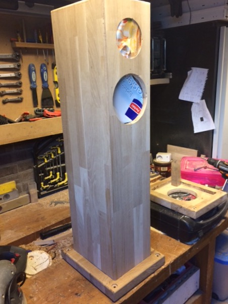

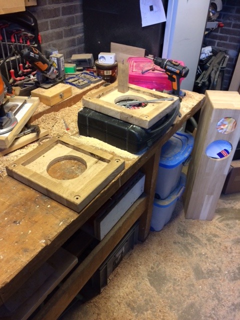

voortgang....... Bijna klaar.....
paar kleine foutjes bijwerken en dan morgen alles afschuren en de drivers solderen.

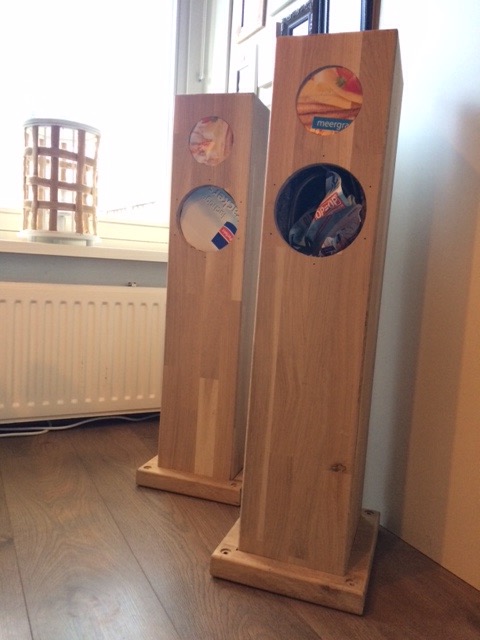

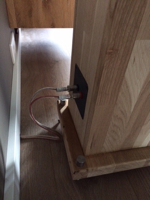

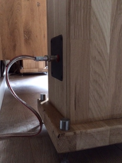

Ik ben dan wel benieuwd of je voldoende lucht uit de onderkant kunt laten ontsnappen via je BR poort. 8-[ 8-[ 8-[
Uiteraard niet om je te ontmoedigen, het heeft een mooie uitstraling.

hannesie schreef:Ik ben dan wel benieuwd of je voldoende lucht uit de onderkant kunt laten ontsnappen via je BR poort. 8-[ 8-[ 8-[
Volgens de tekst tussen de foto's komen er spikes onder om de onderkant van de voet 3 cm van de vloer te houden...

ja klopt, de spikes moeten er straks voor zorgen dat de br 3 cm ademruimte heeft onder de speaker...

Is dat hout nou duur of lastig te bewerken?

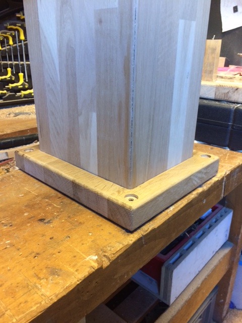

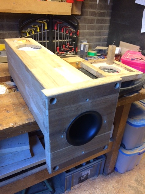

Heb wat rondgekeken en kwam uiteindelijk bij de Praxis uit, eiken timmerpanelen met 20% keuzekorting kwam ik totaal op +- 80,- Euro....
Het bewerken viel me mee, alleen de verstekhoeken versplinteren iets, maar dat heb ik opgelost door veel houtlijm en met de bovenfrees de hoeken iets af te ronden.
Heb het met de cirkelzaag gezaagd, was mooier en iets strakker geworden als ik het had kunnen zagen op een zaagtafel, maar die had ik niet...

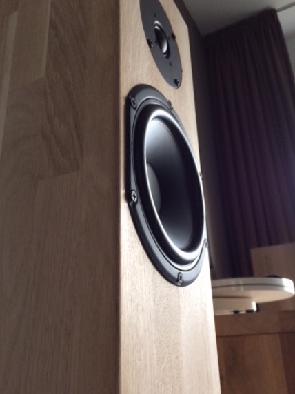

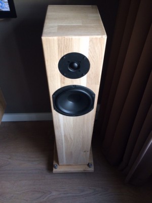

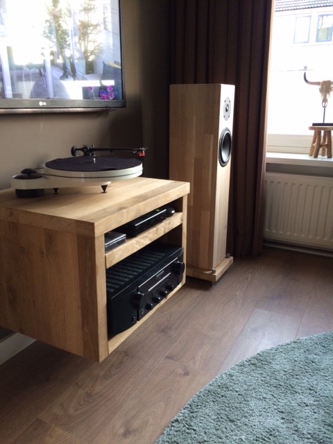

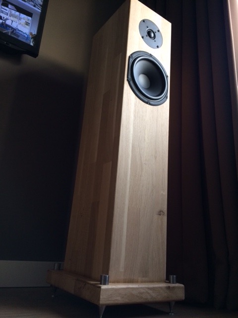

Zoooooo...... Ben klaar!! :yeah: :yeah: :yeah: :yeah: :yeah: :yeah: :yeah:
Erg tevreden met het eind resultaat!
Bass klinkt nog een beetje rauw, lekker laten inspelen nu!

Fraai hoor! Erg mooi geworden. Ook een mooi audiomeubel; het lijkt te zweven.

Holy crap, die dingen zijn mooi met dat echte hout!

Bedankt allemaal, vind ze zelf ook echt mooi geworden, moet de laatste puntjes nog bijwerken, zoals lijmresten, bijschschuren..Sound wordt ook steeds beter, en lekker helder. \:D/

Paar dagen later, super happy met het geluid! Lekker helder en bass loopt mooi door, als ik dit vergelijk met mijn oude Jamo S628's is dit een klasse beter!
Heb alleen een probleempje met de tweeter, bij zang van b.v. Ed Sheeran of pianospel heb ik het idee dat er iets resoneert in de tweeter..... Is alleen bij een bepaalde frequentie, kan het zijn dat het filter te laag afgesteld is voor de tweeter?
Graag jullie mening/ervaring...

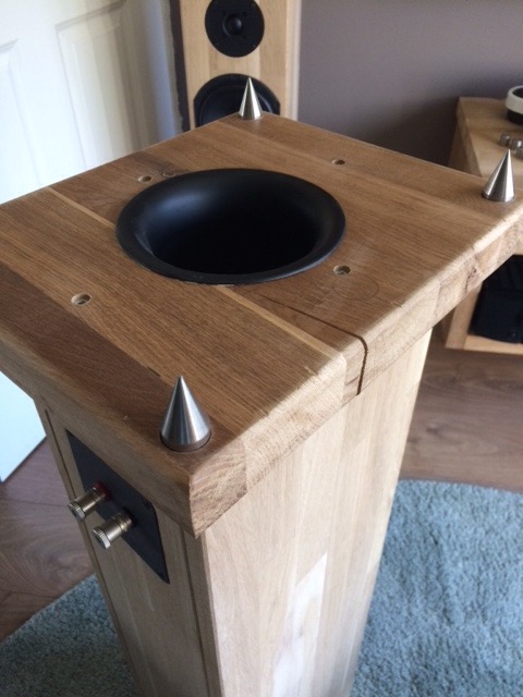

Kwam ook nog een cosmetische tegenvaller tegen, de voet is gaan werken. :cry: :(

Berichtdoor dre » do 23 mar 2017, 18:24
Dat gaat een nieuwe worden......

Berichtdoor Jag » do 23 mar 2017, 19:12
Niet een beetje lijm ertussen laten lopen en klem erop?
Heel erg jammer sowieso van al het harde werk!
