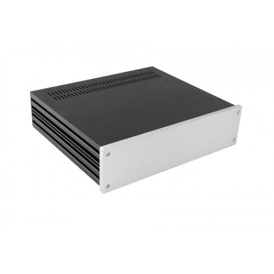

Ondanks de minder spectaculaire naam van deze versterker hebben zijn kwaliteiten mij over de streep gehaald om deze te gaan bouwen.
Want hij is het echt heel fraai! 8)
De keuze is gevallen op de voeding van Knuisje en een saai kastje van Modushop.
Het doel van deze versterker is om mij onderweg te gaan helpen met het actief aansturen van luidsprekers.
Kastje: 1NGXA388
https://www.modushop.biz/site/index.php ... uct_id=449
Trafo's komen van TME,rca plugjes uit de voorraad,de rest bij Mouser.
Een beetje fraaie voetjes zijn erg prijzig,dus dit lijkt me een prima alternatief: flightcase voetjes van Penn elcom 38x15mm en slechts €0.69.
