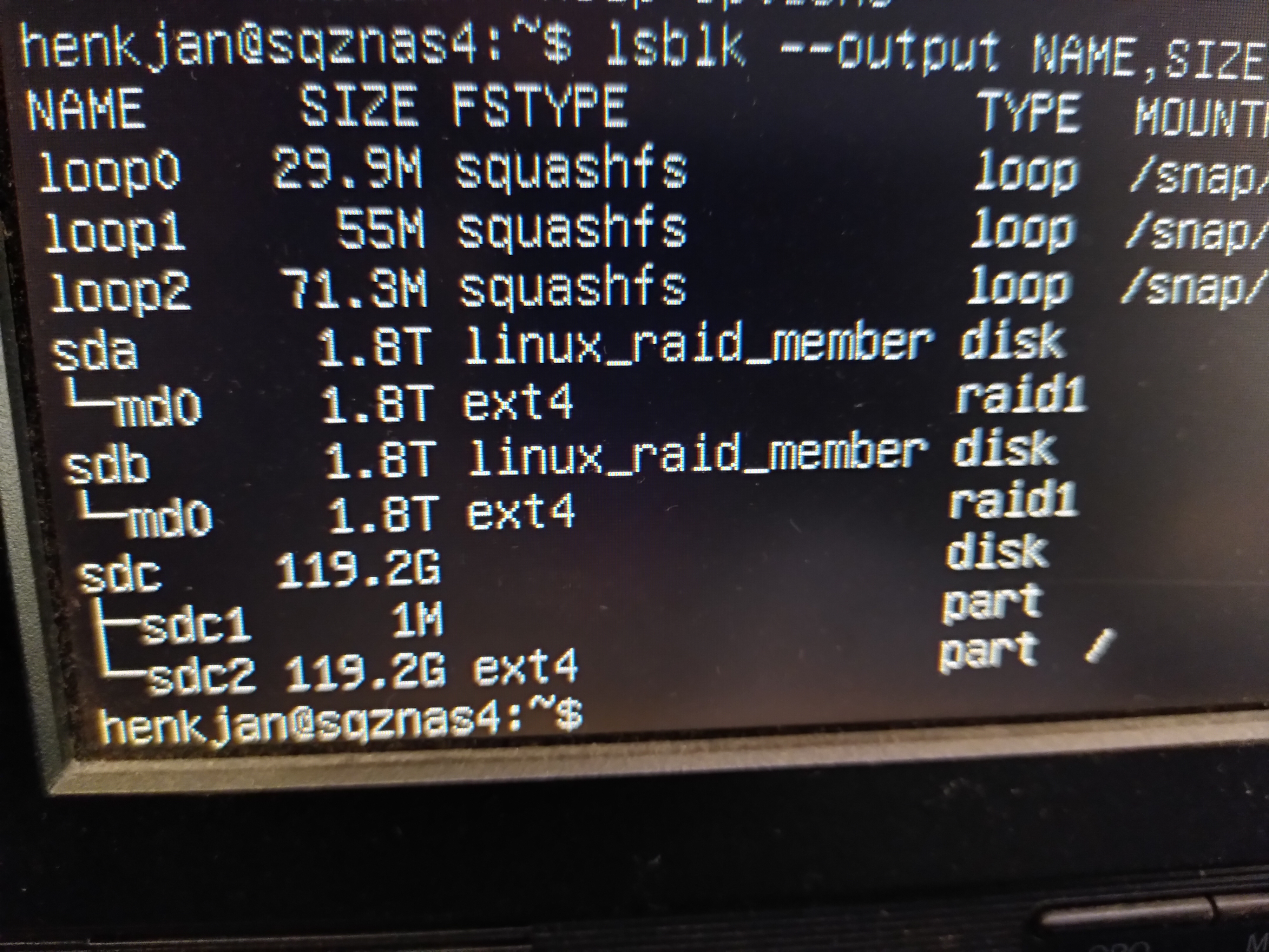

:yeah: hij doet t :yeah:
in de intelligent dinges, in t scherm dat je normaal gebruikt om een OS te installeren via HP, daar kom je eert in een config scherm, en daar kan je aangeven wat het boot volume is. en dat was t dus.. hij gebruikt dus die HP controller in RAID mode, ik heb alle drives per stuk als raid0 geconfigureerd.
Berichten: 27324
Re: Hp microserver
Berichtdoor Henkjan » zo 27 dec 2020, 16:32
hij heeft al door dat de 2 hdds in een array horen:

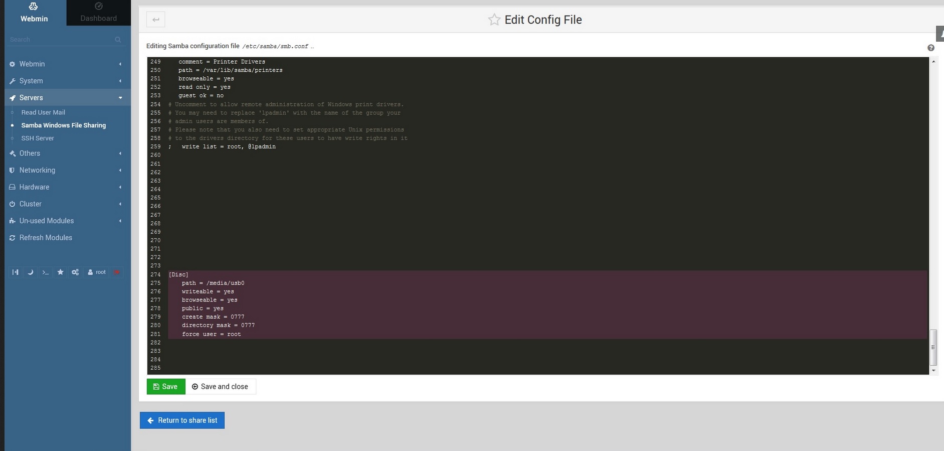

Berichten: 5300
Re: Hp microserver
Berichtdoor democles » zo 27 dec 2020, 21:19
Was toen ook zo aan het kloten met Samba bij mijn Odroid N2 server.
Heb toen via Webmin wat regels veranderd in Samba.
(zie regels in het paars)

Berichten: 27324
Re: Hp microserver
Berichtdoor Henkjan » ma 28 dec 2020, 0:46
democles schreef:Was toen ook zo aan het kloten met Samba bij mijn Odroid N2 server.
ja, die "force user" lost het rechten probleem op
