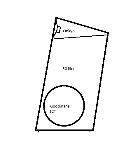

Even een grove paint schets om mijn laatste idee toe te lichten, work in progress natuurlijk. De Onkyo's zitten in een taps toelopende kast, zijwanden geperforeerd om er een lekke cardioide kast van te maken. Daaronder de Goodmans een kwart slag gedraaid gemonteerd om de baffle wat smaller te kunnen houden. Goodmans toch maar in gesloten kast van 50 liter, cardioide heeft weinig zin en gaat ten koste van de output gezien het overname punt rond de 150hz. Geheel licht achterover hellend en de goodmans zoveel mogelijk richting de baffle om de Onkyo's en Goodmans accoustisch zoveel mogelijk boven elkaar te krijgen.
Mvg Reinder

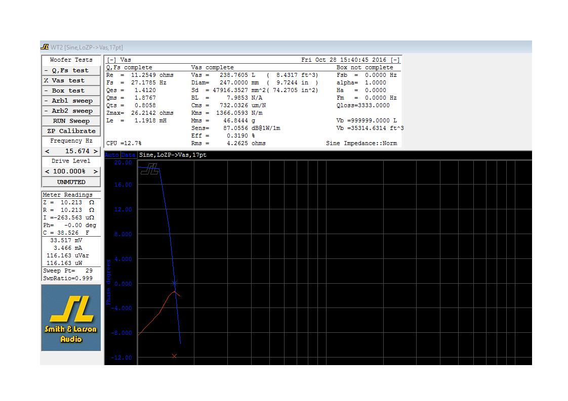

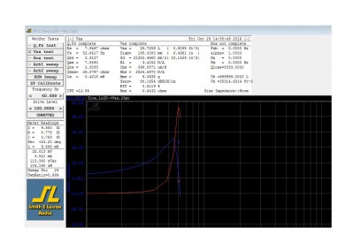

Zojuist de T&S opgemeten van mijn Onkyo / National Panasonic breedbanders, de uitkomsten zijn zacht gezegd bijzonder. Gebruikte apparatuur is mijn Smith and Larson audio woofertester 2, methode voor bepalen vas is added mass methode.
Luidspreker 1:
Luidspreker 2:
Ik had voor mijn breedbanders toch echt een hoger rendement dan 88dB/1w/1m verwacht, met mijn 3 watt buizenbakje speelt hij half open al behoorlijk luid. Ik twijfel dan ook een beetje aan de uitkomsten alhoewel de rest er wel logisch uitziet in mijn ogen. Ook nog nooit problemen gehad met de woofertester 2. Kortom, apart. Duidelijk te zien is dat de twee breedbanders ook wat afwijken van elkaar qua TS, gezien de ouderdom van dit paartje en de Alnico magneten die er om bekend staan wat van hunm magnetisch veld te verliezen over de jaren, niet echt heel verwonderlijk. Ben benieuwd wat de ervaringen met de luidsprekers van de andere deelnemers zijn, zitten daar ook dergelijk verschillen tussen? Ik zal de beide beestjes iig eens flink laten wapperen, liggen al minstens twee jaar stil op de plank wat natuurlijk ook kan schelen.
Mvg Reinder

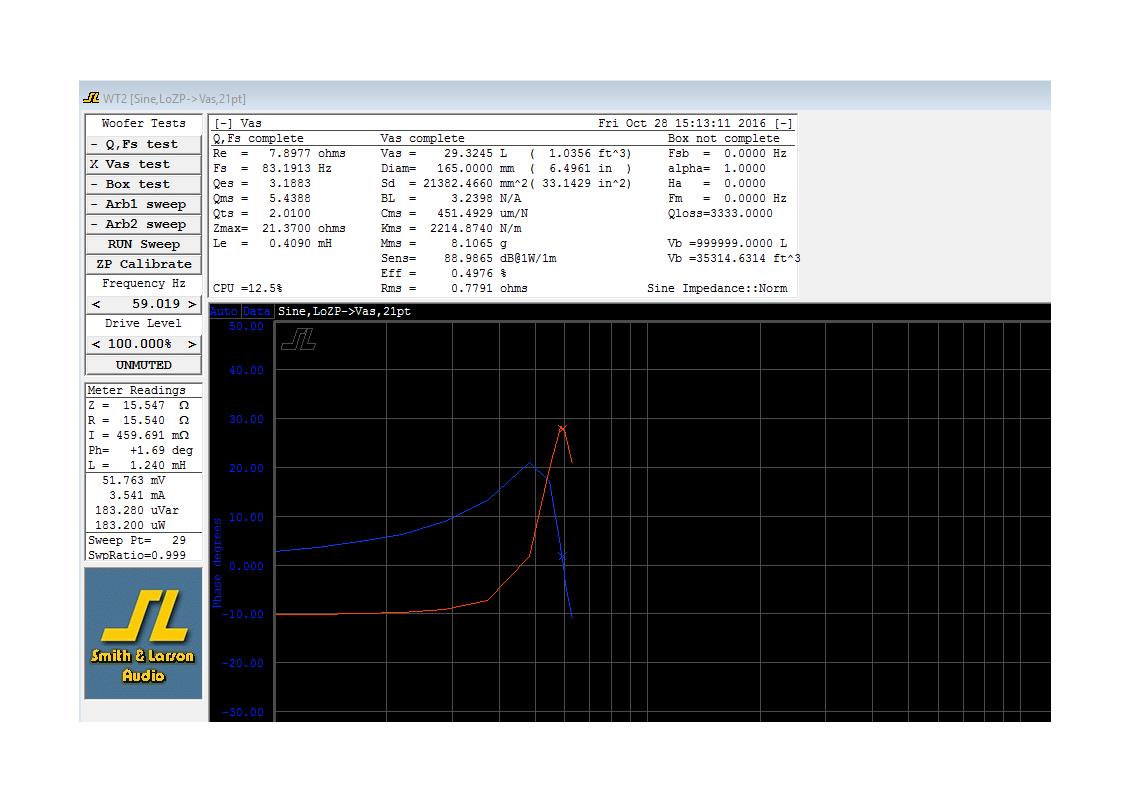

En hierbij de TS van de Goodmans, beiden woofers praktisch 1 op 1 gelijk, zo kan het dus ook!
Stap 1 afgerond, nu maar eens even stoeien met de uitkomsten. Een 50 liter gesloten box zoals voorgesteld in het begeleidende papier van Goodmans lijkt een goede keus, -3dB zit op 30hz, -8dB op 22hz ongefilterd. Eindeloos simuleren lijkt mij verder niet erg nuttig met een gesloten kast, denk eraan meteen maar een testkastje te bouwen om eens wat filterpunten te proberen met de Minidsp (onschatbaar waardevol dingetje om de ontwikkeltijd drastisch in te korten).

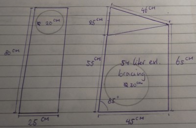

Volgende stap is om voor onderstaande kastje even een zaagplan te maken en daarmee langs mijn favo houthandel te gaan maandag.
(miniscule updates iedere keer maar morgen nog een slaapdienst en dan ma. en di. vrij dus hopelijk kunnen we dan een sprintje trekken).
