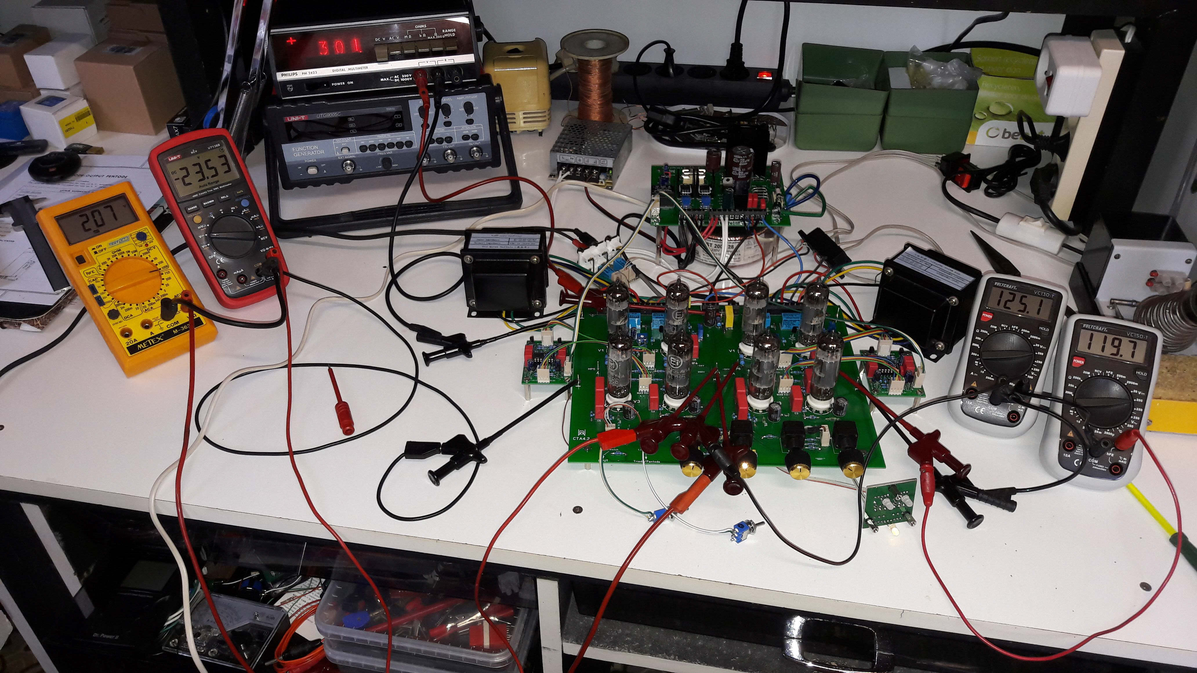

Alles op de testtafel en aangesloten.
In triode perfecte en zuivere werking maar in pentode krijg ik een rare oscillatie van zo'n 2Hz, tok-tok-tok-tok...
Meetresultaten in triode:
Netspanning 230V in.
    HS = +301V
    200V lijn = +208V
    Neg. 24V = -23.6V
Fazedraaier en drivers:
    Linker kanaal:
    V1a = 127V
    V2a = 120V
    Rechterkanaal:
    V1a = 127V
    V2a = 122V
Bias automaten stabiliseren:
    linker kanaal op 0,575V wat betekent: 0,575/18 = 31,9mA ruststroom bij elk van de 4 buizen
    rechter kanaal op 0,585V wat betekent: 0,585/18 = 32,5mA ruststroom bij elk van de 4 buizen
Tot zover wat betreft triode, prima resultaat.
Nu verder uitzoeken hoe ik dat kippen geluid uit de pentode instelling haal.
Eerst zal ik proberen met een panic-condensatortje tussen de 2 anodes V1 en 2 in de fazedraaier. Natuurlijk heb ik er nu geen plaats voor voorbehouden op de print ](*,) (in mijn eerste versterkers wel...), maar ik vind wel een oplossing.
Ik kan alleen maar hopen dat dat het probleem oplost, ik heb in elk geval gemerkt dat wanneer dat getokkel start , ik de fazedraaier niet meer ingesteld krijg. Als ik de anodespanning onder de 90V hou dan hoor je niks maar iets daarboven start het.

Berichtdoor Willy_61 » wo 12 sep 2018, 19:19
Zoals ik al vermoedde, geen verbetering met de panic-C van 100p tussen de anodes vd fazedraaier. Dat is vlgs. mij eerder voor hoogfrequent oscillaties.
Zoals Bert me ook al zei, denk ik ook hier te maken hebben met "motorboating".
Maar dan vind ik het wel raar dat alles prima werkt in triode-modus, gewoon muisstil zonder iets aan de ingang. En in pentode-UL- modus heb je dat dan wel :think:
De HS is ontkoppeld met 100n direct achter de aansluiting op de versterkerprint, waarna ook serieweerstand, zener 200V met elco 10µ zitten.
Vanaf die 100n vertrekt de HS naar links en rechts voor aansluiting van +B van beide UGT's.
Als ik de fazedraaier niet hoger instel dan 95V (ipv 125V) heb ik die LF-oscillatie net niet, maar dat is natuurlijk geen oplossing...
Je zou ook kunnen proberen van een buis te vervangen maar:
    1. Bij triode-modus is er geen enkel probleem
    2. Beide kanalen doen hetzelfde goed of fout
Ik zoek dus verder... :-k

Berichtdoor MarcelvdG » wo 12 sep 2018, 21:05
Helpt het om de elcootjes van 2,2 uF uit de biasautomaat los te halen?
Zo ja, wat is de tijdconstante van de koppeling met de vorige trap, dus waarde koppelcondensator maal waarde roosterlekweerstand eindbuis?
Als de tijdconstante groot is, zou het nodig kunnen zijn om de 2,2 uF te verlagen. Ik heb daar ooit een opmerking over gemaakt in het biasautomatendraadje, zie viewtopic.php?f=7&t=9507&start=475#p1887262 .
Berichten: 15274
Berichtdoor Ah!buis » wo 12 sep 2018, 21:39
MarcelvdG schreef:Zo ja, wat is de tijdconstante van de koppeling met de vorige trap, dus waarde koppelcondensator maal waarde roosterlekweerstand eindbuis?
Die koppel-C's zijn idd nogal groot, 220n naar 470k, 47n is eigenlijk al genoeg.
Kan vaak geen kwaad, hoewel meer laag doorlaten dan de UGT aankan is ook niet zo handig.
Maar ik ben bang dat het meer door de massaverbindingen op de print komt.Nogal dunne sporen en de verbinding kathodeweerstanden naar massa-voeding is gemeenschappelijk met de lekweerstand van fasedraaier-in en ook de zener voor de voeding.
Dat 't uit de automaat zou komen lijkt me onwaarschijnlijk, zou niet zo snel gaan en een lagere spanning bij de fasedraaier maat dan niet uit.

Berichtdoor MarcelvdG » do 13 sep 2018, 6:33
Ik weet het niet. Het RC-product is ongeveer 100 ms, bij 100 ms stond de boel in mijn simpele modelletje vervaarlijk te slingeren maar nog niet te oscilleren. Maar ja, misschien komt er nog ergens anders wat fasedraaiing vandaan die niet in mijn modelletje zat. Het anders instellen van de fasedraaier kan het nulpunt beïnvloeden dat gevormd wordt door de uitgangsweerstand van de vorige trap en de koppelcondensator.
In ieder geval valt het te testen door die elco's van 2,2 uF tijdelijk los te halen of het RC-product van de koppelcondensator en roosterlekweerstand te verminderen.

Jullie nemen het feit dat de triode-modus geen enkel probleem heeft, de pentode-UL wel, niet mee in jullie redenering.
Ik denk dat indien die massaverbindingen de oorzaak zijn, triode ook problemen moet hebben, idem voor de biassturing.
In elk geval, ik laat direct weten wat het resultaat is als die koppel C's verkleind zijn.
Ah, nog iets: ik kan de anodespanningen vd fazedraaier niet hoger regelen dan 120 à 125V daarbij is de kathodestroom door R15 en R18 ca. 0.8mA. P10 staat dan uitgeregeld op 1k. R21 verhogen van 2k naar 2k2 of 2k7?
Dit heb ik uiteraard enkel in triode-modus kunnen vaststellen omdat die geen probleem oplevert.

Anne schreef:Maar ik ben bang dat het meer door de massaverbindingen op de print komt.Nogal dunne sporen en de verbinding kathodeweerstanden naar massa-voeding is gemeenschappelijk met de lekweerstand van fasedraaier-in en ook de zener voor de voeding.
Door het verschil tussen triode en UL komt het probleem tevoorschijn.En wat is 't verschil ? Bij UL is de versterking van de eindtrap groter, als er terugwerking is wordt dat erger.
Vandaar, waar ontstaat die terugwerking, via gemeenschappelijke delen = vermoedelijk voeding, massa.
Er zit nogal wat spreiding in die fetjes, aanpassen van die weerstand is de oplossing.

De aanpassing van de koppelcondensatoren naar 100n heeft niets veranderd.
R21 heb ik aangepast naar 2k2, voldoende om in te stellen op ca.135V Va.
Nu iets eigenaardig: als ik de volumeknop verder opendraai naar max. (zonder ingangssignaal) stijgt de Va (vd bovenste triode) in de fazedraaier tot 140V. Ik zou denken dat die zelfs geen mV mag wijzigen door de stand van de volumepot, vermits scheiding door ontkoppelcond. van 220n.
Er is iets mis in die fazedraaier en meer bepaald met de tegenkoppeling die daar aanhangt, ik heb het gevoel dat daar iets niet deugt, alleen is de vraag dan wat...
