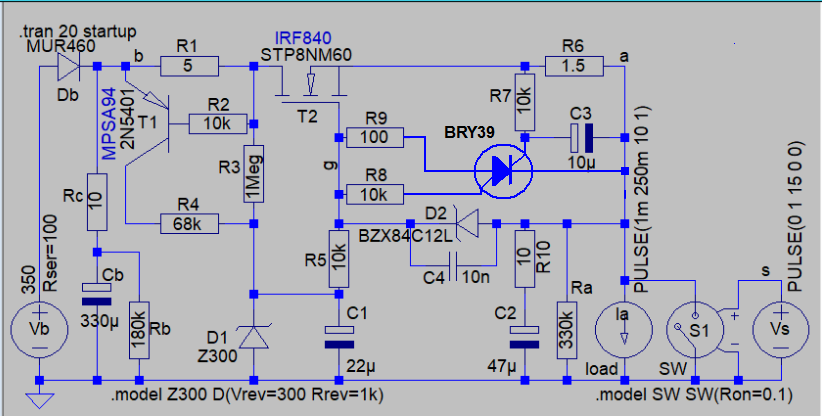

Dit is 'm met kortsluitbeveiliging en onderdelen die jullie al gebruiken:
Na ca. 10 sec (in dit model!) beginnen de buizen warm te worden en 3,5 sec daarna is V(a) op spanning, 1,5 sec daarna dus 15 sec na het begin, sluiten we V(a) kort:
De zelfbouw-thyristor met T3,4 zorgt er voor dat T2 uitgeschakeld wordt als de belasting boven ca. 0A5 komt.
Voor R1 en R6 kan je een aantal weerstanden parallel gebruiken om de stroomgrenzen anders in te stellen.
Er moeten wel ontlading-begrenzingsweerstanden Rc en R10 in, om de weliswaar zeer korte piekontladingsstromen binnen de perken te houden.
Wacht nog even met het ontwerpen van een nieuwe print, want ik ben bezig met een andere/uitgebreidere/betere? stroombegrenzing.
Hoeveel vermogen denk je eigenlijk nodig te hebben?, zie Audio Power LED.
Bert61
Berichten: 6628
Locatie: Oudenbosch
Berichtdoor Bert61 » ma 09 sep 2019, 17:53
Dankje Michiel :goeie:

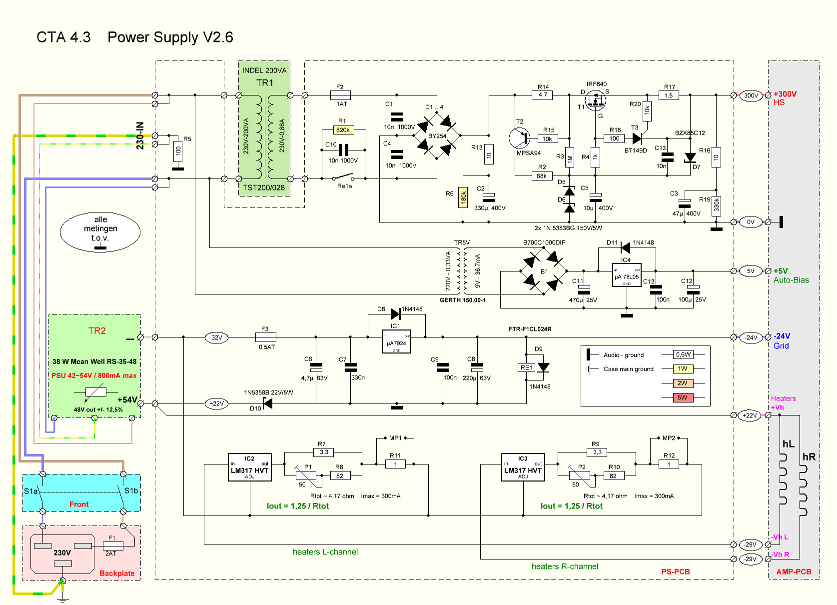

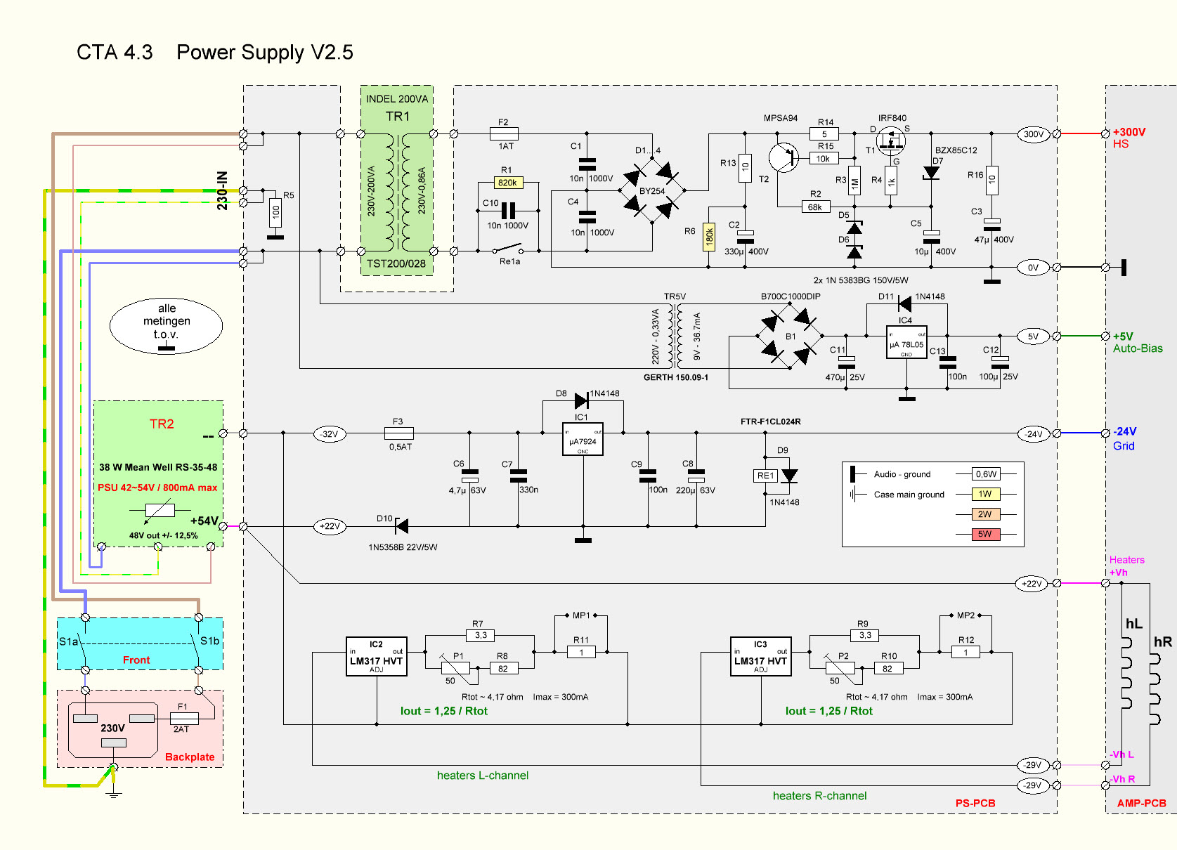

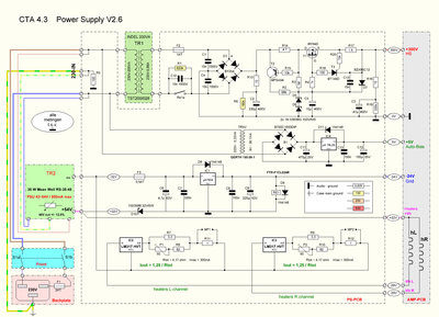

Ik heb, om even mijn rug rust te gunnen, de 2 versies van beveiliging opgenomen in het voedingsschema:
- versie 2.5 = enkel beveiliging tegen terug aanzetten met warme buizen
- versie 2.6 = beveiliging tegen terug aanzetten met warme buizen + kortsluiting
De ontlading-begrenzingsweerstanden, hier R13 en R16 heb ik behouden.
In de kortsluitbeveiliging heb ik gebruik gemaakt van de thyristor BT149D die Anne opgaf.
Tevens heb ik de vertragingselco verkleind van 22µ naar 10µ, zoals Anne oorspronkelijk, lang geleden, voorstelde.
De gate-weerstand heb ik op 1k behouden en dus geen 10k (R5 in de simulatie). We hebben bij de eerste introductie van de IRF840 (in de EL84-amp) problemen gehad met oscilleren van de FET, Anne stelde toen voor om dat op te lossen door een weerstand tussen 330 ohm en 1k naar de gate vd FET te plaatsen.
Wat is eigenlijk het doel van de C - 10n over de zener van 12V?
Zoals het nu uitgetekend staat is het waarschijnlijk mogelijk om op dezelfde printafmetingen te krijgen.
Ik hou er rekening mee dat Michiel nog niet uit-ontwikkeld is (ik bedoel betreffende de schakeling ;-)) en ga nog geen print her-ontwerpen.
Alleen warm buizen beveiliging:
Totale beveiliging:
Bert61
Berichten: 6628
Locatie: Oudenbosch
Berichtdoor Bert61 » di 10 sep 2019, 14:36
Het ziet er weer heel netjes en verzorgd uit Willy
En dat je nog onthouden hebt dat Anne er een 10 uF ipv de 22 uF in wilde :shock:
En ik hoop dat je rug weer snel pijnvrij is
Die 10Nf over de Zener is misschien om de ruis uit de Zener te verlagen
Ooit heb ik geleerd dat een Zener diode een ruis generator was met een stabiele DC spanning :wink:
En heel verstandig om even te wachten met printen te bestellen :wink:

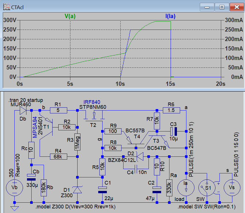

De BT149D heeft een te grote houd-stroom nodig, dus is eigenlijk niet bruikbaar, zie de data-sheets.
De uitgebreidere versie heeft een optocoupler nodig, een extra transistor en een wisselcontact van het het relais.
Maar ik ben nog wel even bezig met het tekenen/simuleren.
Berichten: 13497
Berichtdoor Ah!buis » wo 11 sep 2019, 19:51
mtb schreef:De BT149D heeft een te grote houd-stroom nodig, dus is eigenlijk niet bruikbaar, zie de data-sheets.
Daar zeg je zowat, was bij de toepassing voor Demo z'n buizenbewaking niet zo van belang, niet op gelet :oops:
Wat dacht je van dit alternatief ?
mtb
Berichten: 1172
Locatie: Zoetermeer
Berichtdoor mtb » do 12 sep 2019, 16:18
Dan lijken me gewoon twee transistors makkelijker (verkrijgbaar!).
Berichten: 13497
Berichtdoor Ah!buis » do 12 sep 2019, 19:17
mtb schreef:Dan lijken me gewoon twee transistors makkelijker (verkrijgbaar!).
Ook niet echt moeilijk :D
En het scheelt weer twee pootjes zou Aat zeggen :lol:

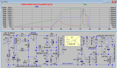

Dit is de uitgebreide versie:
Met het relais dat er toch al in zit, voor als de SMPS het begeeft.
Re,S1,S2 en Vs vormen een generiek model van de RY24W-K.
T3 zorgt voor een stroombegrenzing van ca. 320mA en de opto-coupler U1 geeft dit door aan de 24V-voeding.
Als dit te lang duurt, schakelen we met T4 het relais uit.
In deze simulatie beginnen de buizen warm te worden na 4 sec en 2 sec daarna is V(a) op spanning.
7 sec na het begin overbelasten we Va met 100Ω en zoals je ziet schakelt het relais ca. 1 sec later Vb/Va uit.
T2 krijgt voor ca. 1/2 sec 90W te verwerken, maar dat kan ie hebben ook met een klein koellichaam.
S2 is een overname-contact en dus hebben we de opstartschakeling met C5,R13 en D6/7 nodig.
Ik moet nog het een en ander controleren/simuleren, maar als we allemaal meedenken, komen we er wel uit, want dit is niet iets dat je graag uittest, zie ook de bijlage:

Willy_61
Berichten: 1423
Locatie: Mol, België
Berichtdoor Willy_61 » za 21 sep 2019, 19:17
@Bert: met Spice of LtSpice simulatieprogramma
Omdat ik al 4x die geïsoleerde Irf840 heb vervangen Begin ik daar aan te twijfelen
Het is mij opgevallen als dat ding kapot gaat ook een aan/ uitschakelklik hoorde
Ik heb nog wel een gewone in mn bakje zetten we die erop als hij gesneuveld is
Weten we meteen of dat ook de reden is voor het kapot gaan
Bert als de IRF840 kapot is zou de volle spanning op HS zitten en daar geloof ik niet in.
Bij mij hoor ik ook steeds een lichte klik als ik de versterker uitzet, maar de IRF840 heeft daar volgens mij niets mee te maken.
Er zijn zelfbouwers die net daarvoor een extra schakeling inbouwen om te beletten dat die klik of plop bij de luidsprekers komt.
Verder weet ik zelf ook niet waar die klik vandaan komt, maar het stoort me verder niet.
Ik vind het eerder vreemd dat Bas in het begin niks hoorde bij het uitzetten :think:
@Michiel: de simulatie ziet er goed uit, maar ik kan me er nog niet in verdiepen, nog enkele weken renovatiewerken hier.
