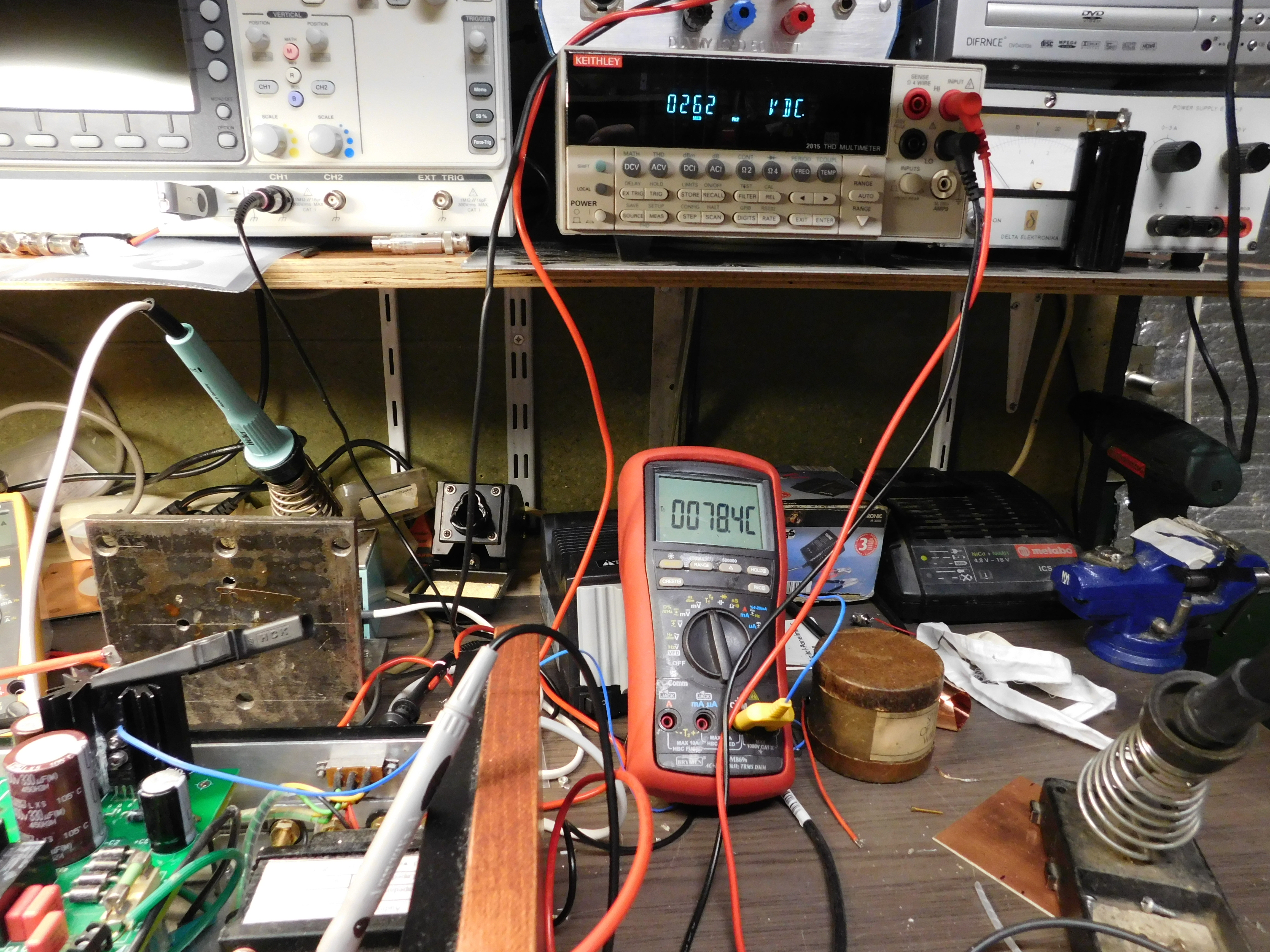

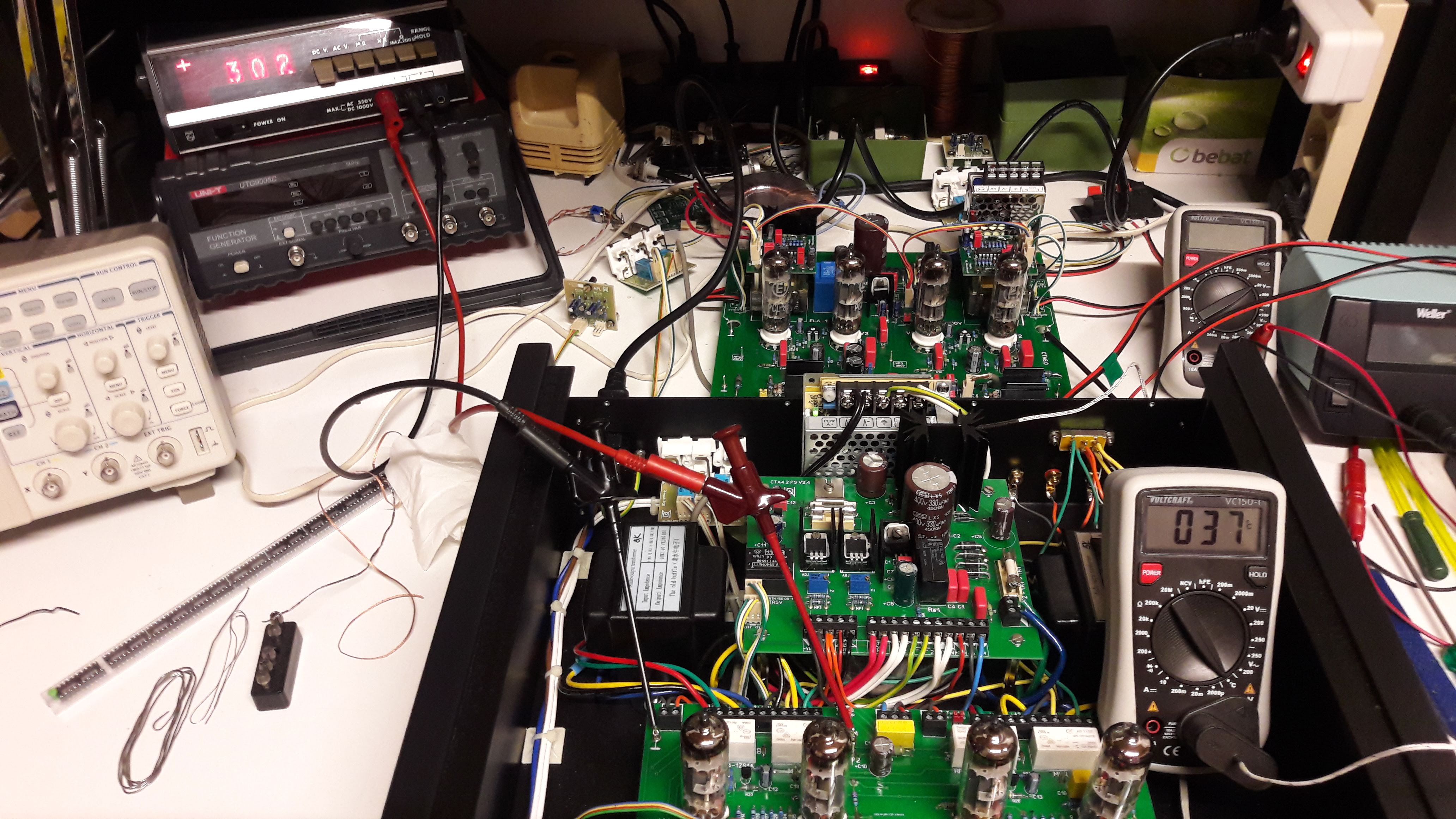

oh ja de meters
eerste foto
De Linker meter de spanning
de Gele fluke de stroom aan
De Rode meter Brymen temperatuur
bij de tweede foto De Keithley spanning rechts boven
de andere meters zitten aan de klixon om te kijken wanneer die inkomt
Excuus dat een foto op zn kant staat krijg dat niet goed :think:
