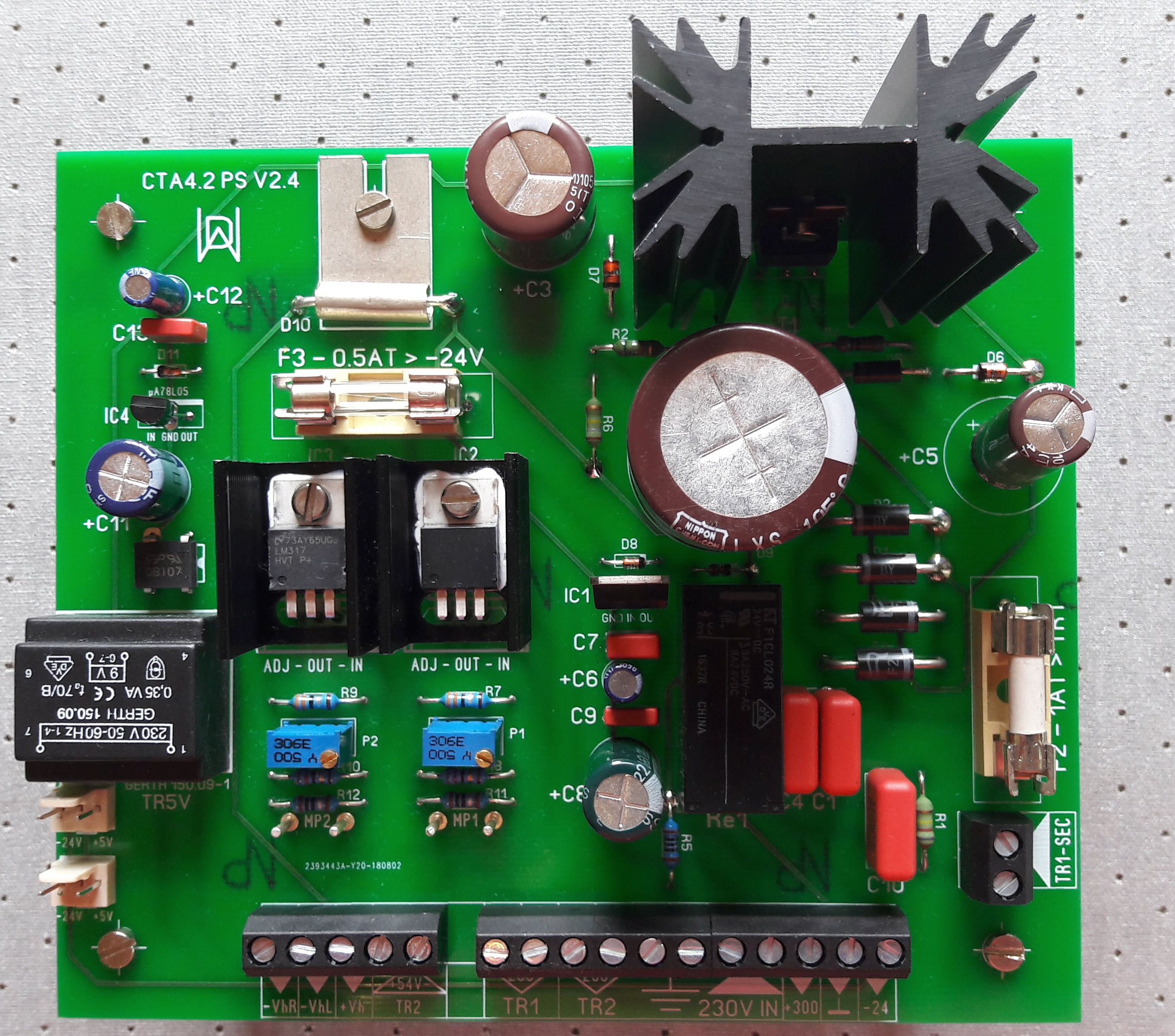

De volgende weerstanden aan 1 kant losgesoldeerd
R2 is 21.9K
R4 is 1K
R3 is 998K
R6 is 179K
:( dit klopt allemaal
Daar zal het dus niet aan gelegen hebben
Nog andere suggesties Anne Willy :?:

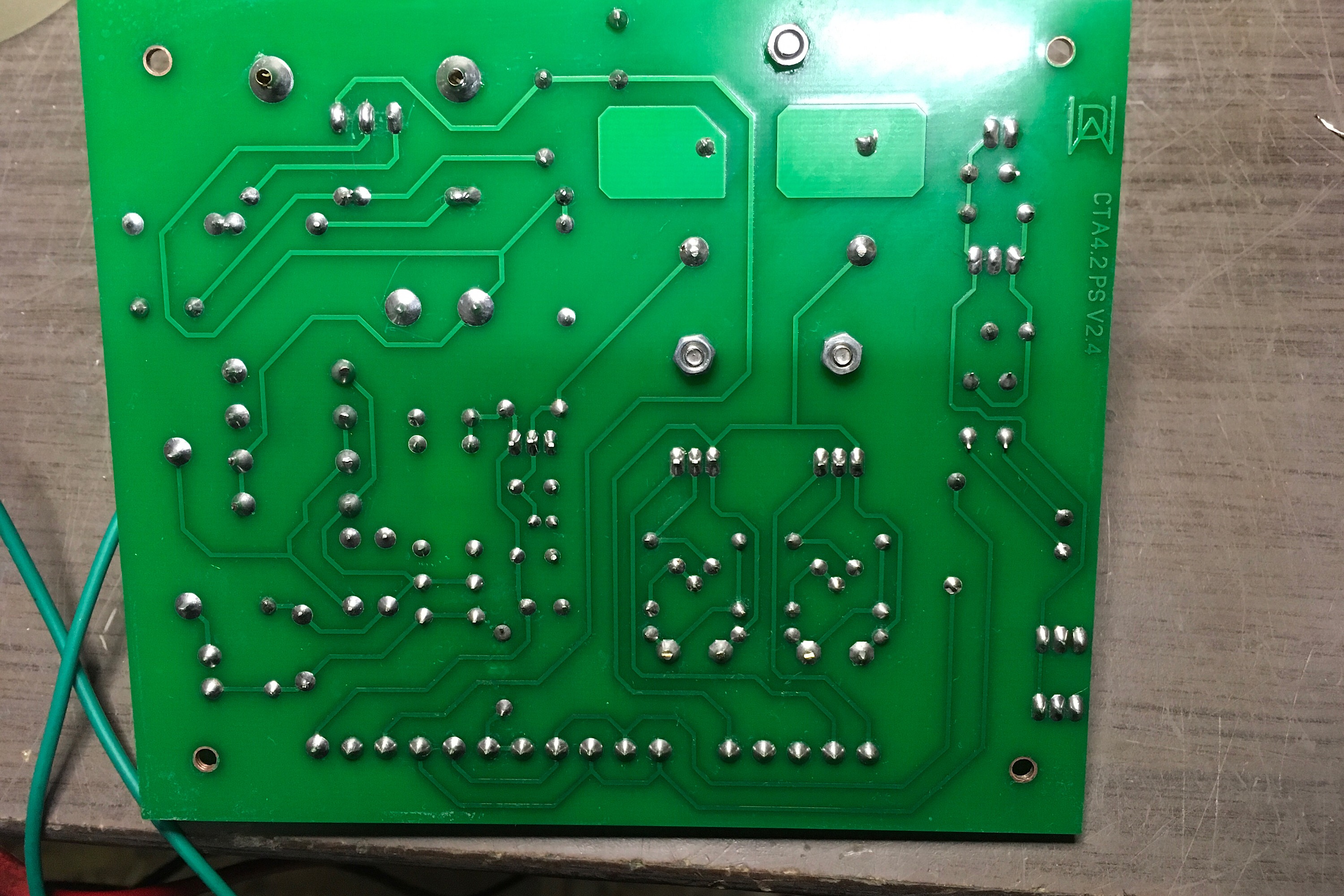

Iedit ik zie wat vreemds een draadbrug :think:
De laatste foto is er een uit eerder genomen foto,s dient dus alleen voor oriëntatie

Berichtdoor OpaBert » do 29 aug 2019, 12:26
Deze foto is ter oriëntatie beter
Nu uitzoeken waar die draadbrug zit :think:

Die draadbrug is normaal onnodig vermits aan de bovenzijde die 2 punten zijn verbonden (verbinding k van D8 met spoel van Re1).

Hoi Willy
Is inderdaad een relais contact Nu herinner ik me vaag iets met een doormetalisering
Of die er door de print leverancier wel of niet goed gedaan is , of dat ik het kapot heb gemaakt dat weet ik niet meer.
Maakt niet uit
Die door verbinding moet er zijn

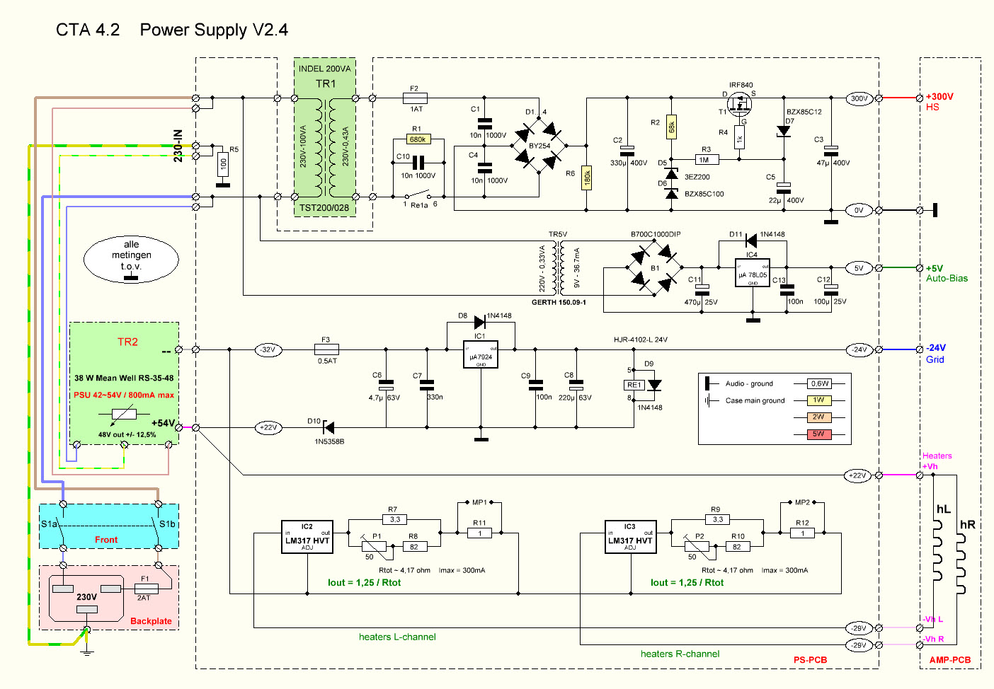

Wat noem je direct naar 330V? is dat onmiddellijk of over een tijdspanne van 30 à 40 sec.?
Dat gedrag is er bij mijn voeding alleszins niet!
Die loopt traag op, over 45 sec. naar ca. 270V om dan langzaaaaaaam te stijgen naar 300V (omgekeerd exponentieel).
Jouw regelcircuit met de IRF840 werkt niet. C5 (22µ) in combinatie met R3 (1M) zorgen er net voor de uitgangsspanning traag op komt.
Meet de spanning op het knooppunt van R3 met C5, die moet traag oplopen tot max. de spanning van de zeners. Indien dat in orde is (en ik ben er van overtuigd dat dat zo is), is je IRF840 naar de vaantjes, vrees ik.

C5 vervangen, na controle dat R3 wel degelijk 1M is.
Ik veronderstel dat je bedoelde die 330V op het knooppunt van R3 met C5?

C5 ziet er goed uit en 47uF 400 volt ik twijfel nu of dat C5 is maar hij staat over de uitgang 300 volt na de irf840
Edit C5 was dat niet maar C3
Ik heb de deur dicht gedaan ben het even beu Mn rug doet zeer

C5 = 22µ = dunste, C3 = 47µ = dikker, kijk naar de foto die je hogerop hebt gepost en die gemaakt is op mijn strijkplank ;-)
1. Zet eerst je eindtrappen zonder HS = jumpers eruit.
2. Meet de spanning op het knooppunt van R3 met C5, die moet traag oplopen van 0 tot max. de spanning van de zeners. Dat is de spanning die de IRF ook op de uitgang gaat geven.
3. Meet ook of de zener D7 in orde is (die dient ter beveiliging van de gate) daar mag max12V over staan.
