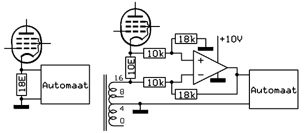

mtb schreef:
mtb schreef:De bias-automaat kan ook met CFB, als je verschilversterkertjes over de kathode(meet)weerstanden zet, dus één LT1014 o.i.d. extra voor 4 eind-pentodes.
Je kan dan ook de versterking instellen op je favoriete meetweerstand om op de vereiste 0V6 uit te komen.
Zoals ik 9-10-2018 al schreef!
Het lijkt op viewtopic.php?f=7&t=26530&start=13, maar dan anders.
Deze toepassing zou goed zijn indien geen CFB is toegepast.
In de simulatie ligt de kathodeweerstand aan aarde en kan dan perfect dienen voor de sturing van Anne's auto-bias. Met CFB ligt er een wikkeling van de secundaire in serie met de 18 ohm, die secundaire ligt dan aan aarde.
Je meet dan niet over de kathodeweerstand alleen maar ook samen over de sec. winding met wisselspanning en dat is het knelpunt.
De anode tegenkoppeling naar de fasedraaier is een pseudo-vervanger vd CFB en met weinig werk het testen waard.
Dit toch in eerste instantie.
Als het resultaat niet voldoende bevredigend is kunnen we verder zoeken naar een oplossing.
In de CTA4.4 zal dit de enige oplossing kunnen zijn om het geluid meer in de buurt van een CFB te brengen vermits we daar geen CFB kunnen toepassen, bij gebrek aan een 16 ohm tap op de chinezen.

Willy_61 schreef:
mtb schreef:Zoals ik 9-10-2018 al schreef!
Dat wordt dan zoiets, idd een beetje anders.

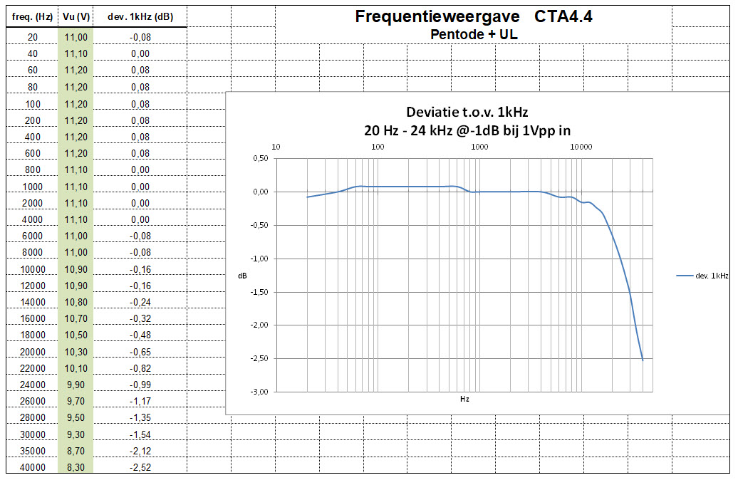

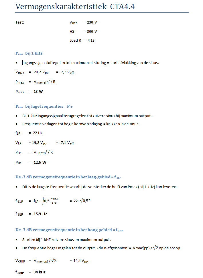

Ik heb de 20W/5K ugt's (gaven bij hogere frequenties misvormingen in bovenste toppen) er terug uitgegooid en de 30W/4K terug geplaatst.
In combinatie met de 2M2 weerstanden is de klank nu beter, De finale controle zal pas vrijdag zijn, dan is het voor mij poetsdag en moet ik in de living toch die grote (excellente) boxen verplaatsen en kan ik die in mijn werkplaats zetten om de finale controle te doen. Die boxen geven zelfs bij heel laag vermogen nog zalig de bassen weer en dat kan ik niet zeggen van mijn huidige testboxen, de Lenco's. Ik heb daar nieuwe tweeters in geplaatst (DT94 van Visaton) en ook 2 defecte bipolaire elco's vervangen waarvan ik de waarde niet meer kon lezen. Daar is dus waarschijnlijk iets mis mee.
Met die boxen kan je uiteraard geen fatsoenlijk luisteroordeel vellen.
Ook een controle uitgevoerd op de bas en treble: deze lijken dan toch in orde: in middenstand is het frequentiegebied quasi recht van 20Hz tot 30kHz.
Als de middenwaarde 10V is kan ik de bas op 20Hz regelen van min. 3.6V tot 20.2V zonder clipping en 22,4V met clipping. bij 100Hz is dat min.5V tot 21.4V max.
Het hoog: 10 kHz van 4.9V tot 17V.
Wel een probleem met de balance: in middenstand geeft linker kanaal 10V en rechter 7.8V. Dat moet dus nog aangepast worden.
@Bert: ik denk dat het de moeite loont om dezelfde luistertest bij gelegenheid nog eens over te doen met de toevoeging van de 2M2 tegenkoppelweerstanden zoals in het schema, zie rode lijnen. Die moeten de CFB min of meer vervangen.

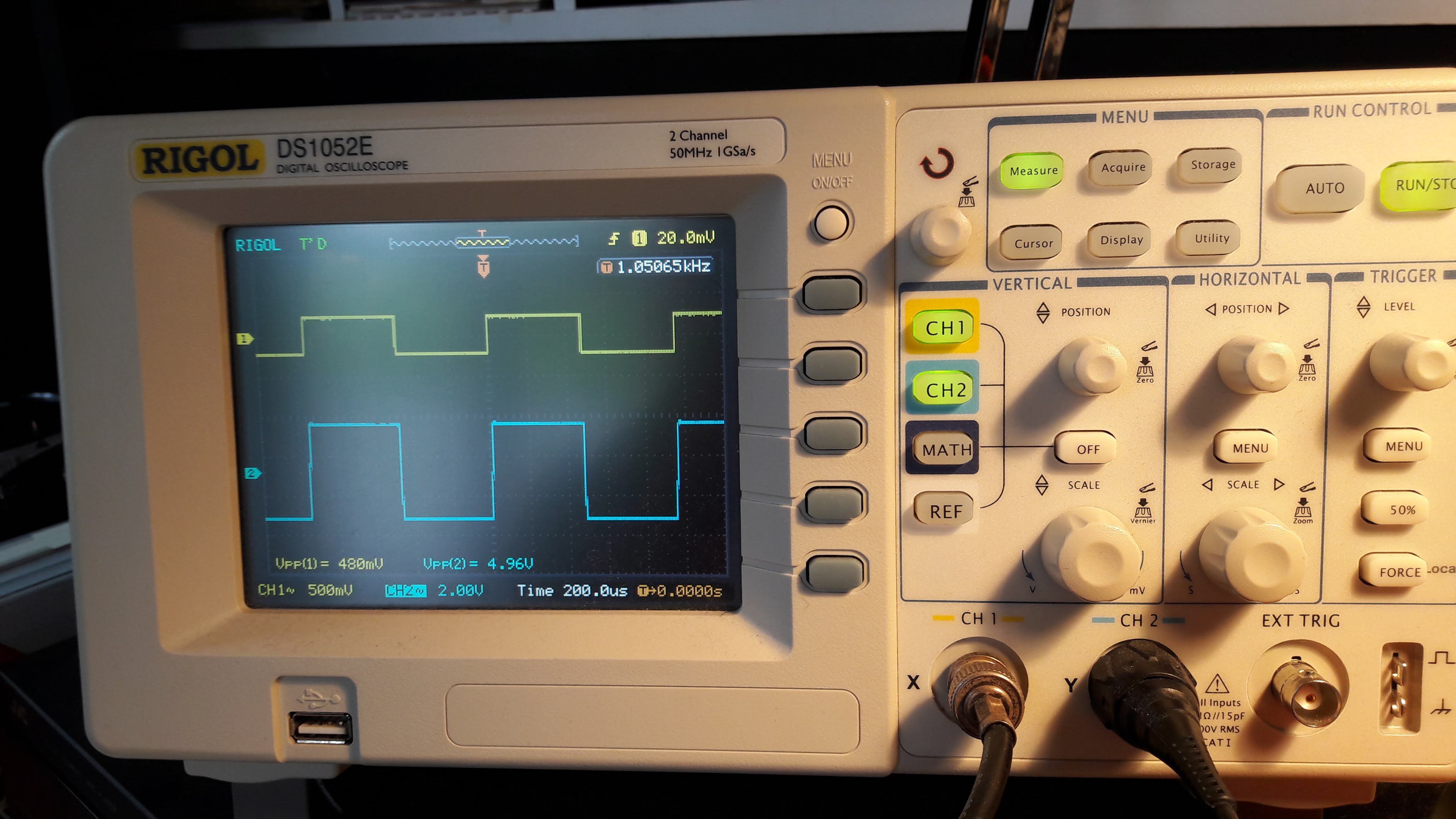

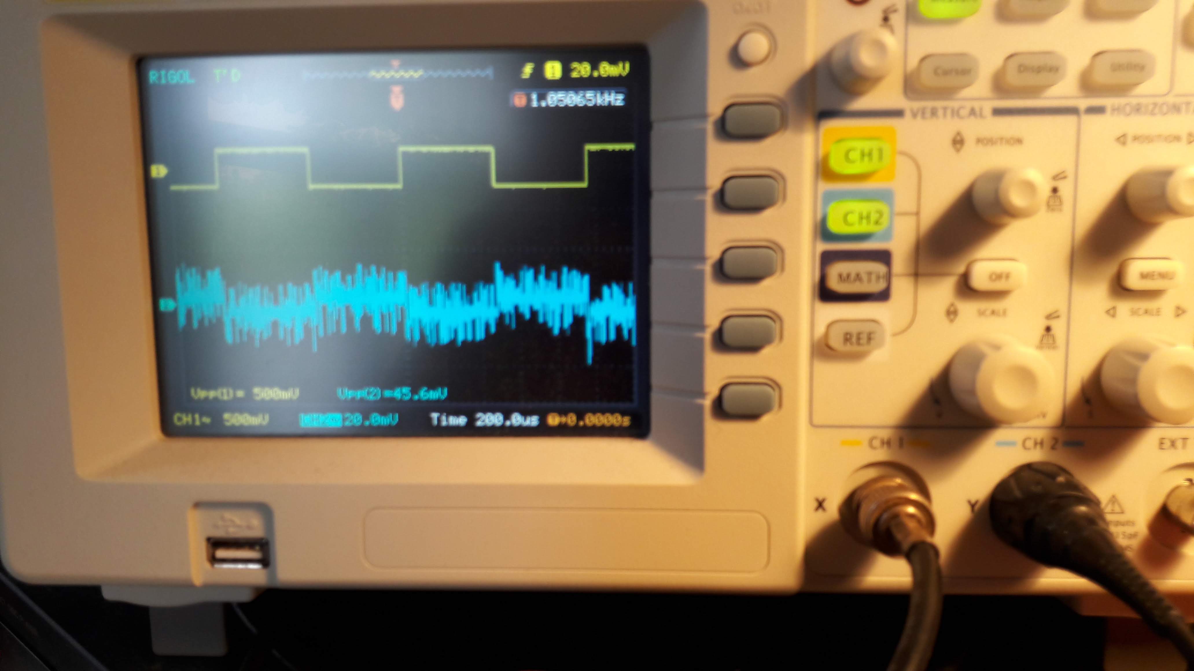

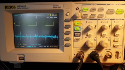

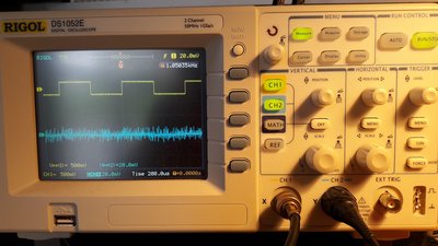

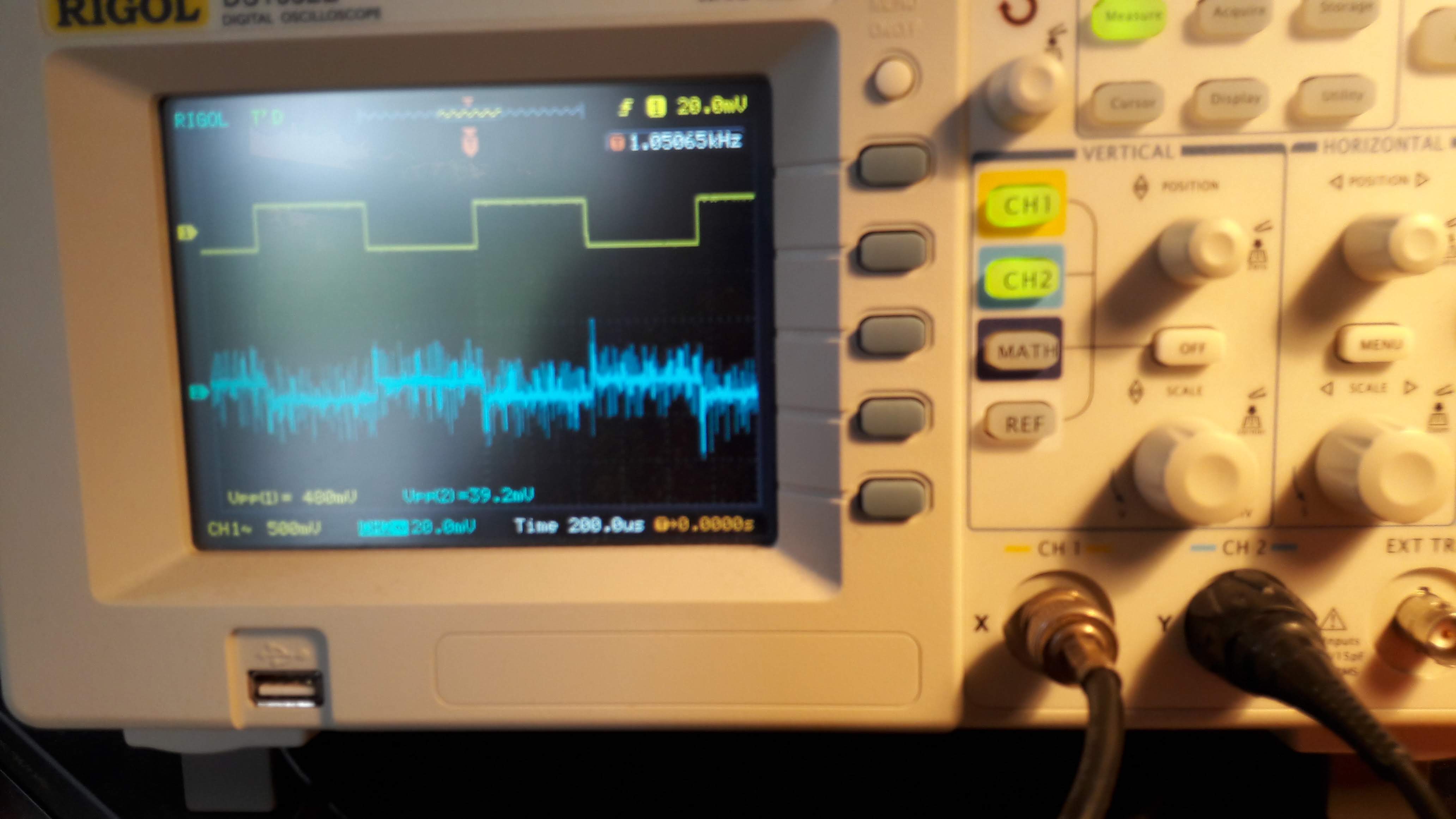

Volgende resultaten betreffende overspraak bij 500mV 1kHz blok op fasedraaier en 5V op 4 ohm belasting:
Overspraak L naar R beiden HS, heel licht hoorbaar tegen luidsprekers:
Overspraak R naar L beiden HS, heel licht hoorbaar tegen luidsprekers:
Overspraak L naar R en R geen HS, niet hoorbaar:
Overspraak R naar L en L geen HS, heel, heel licht hoorbaar tegen luidsprekers:
Je mag er dus al van uitgaan dat het ingangsgedeelte tot aan de uitgang vd toonregeling er niks mee te maken heeft want het signaal werd toegevoerd aan de fasedraaier.
ter info, na afregeling van elk kanaal op de blok van 1kHz - 500mV op de fasedraaier en afgeregeld naar 5V op 4ohm belasting, dit is met de pseudo CFB van 4x 2M2:

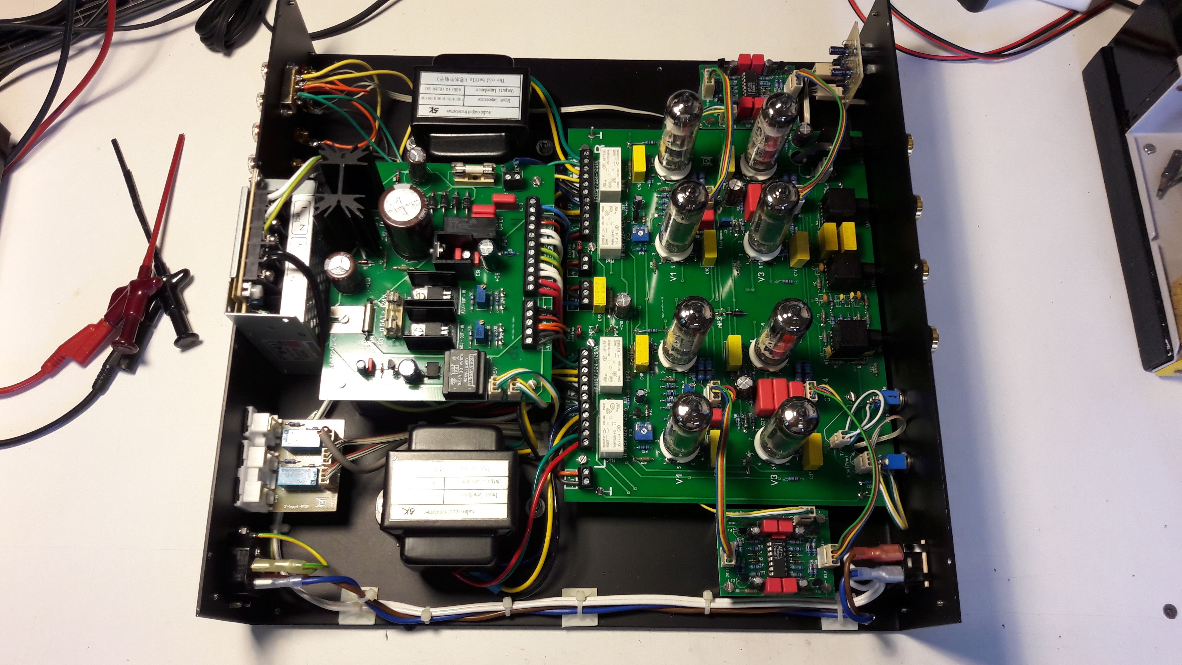

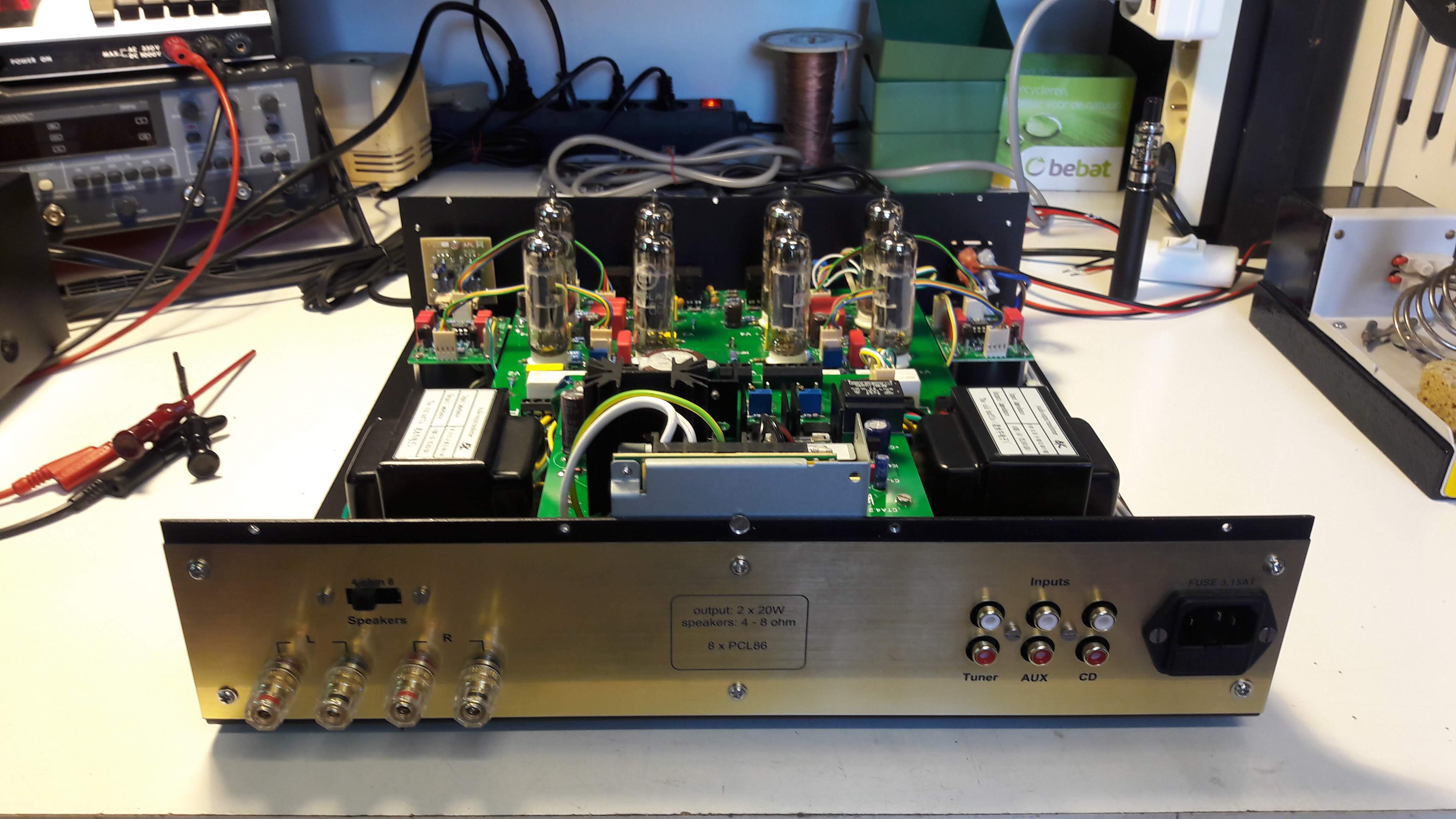

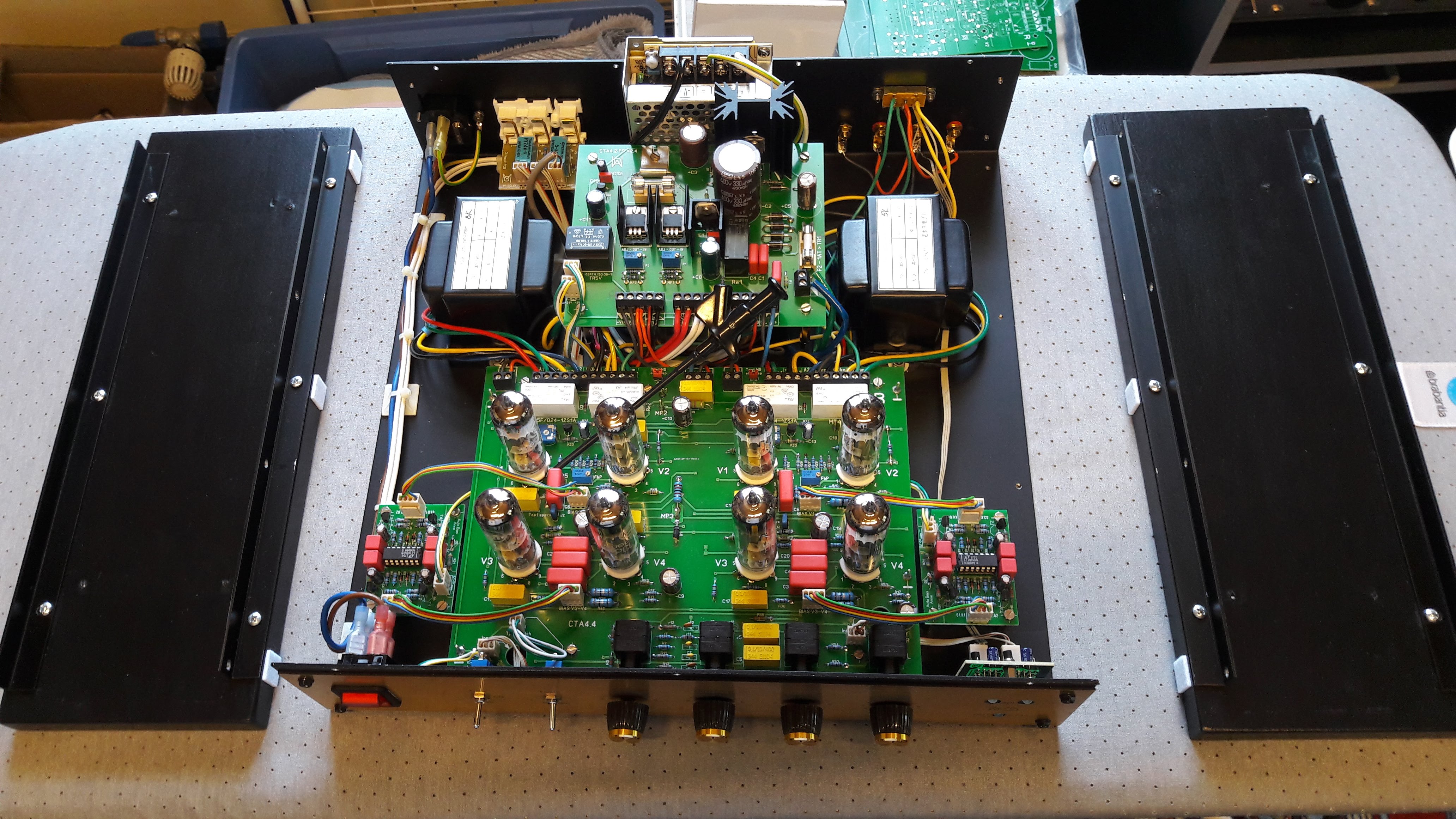

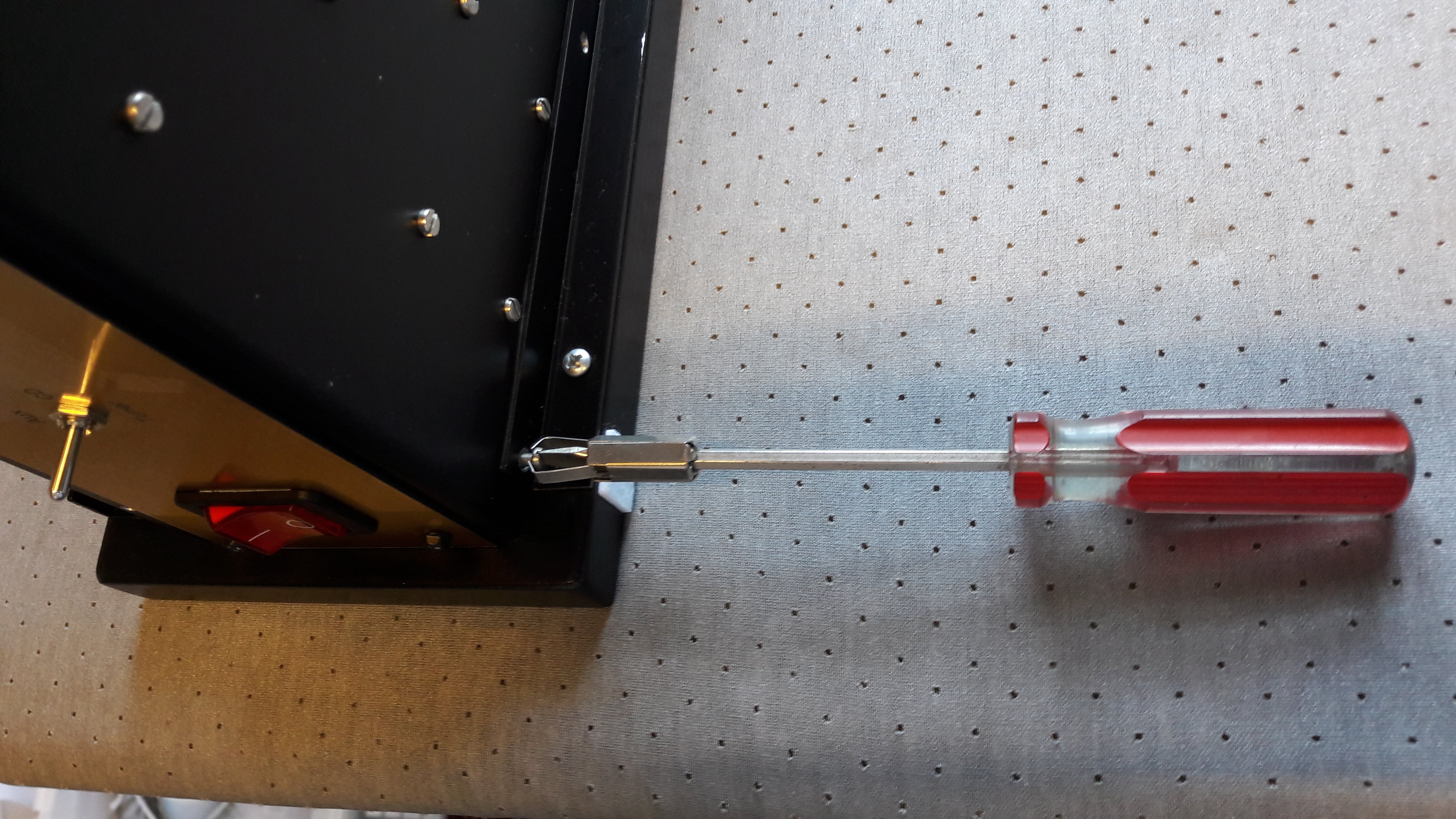

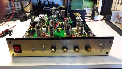

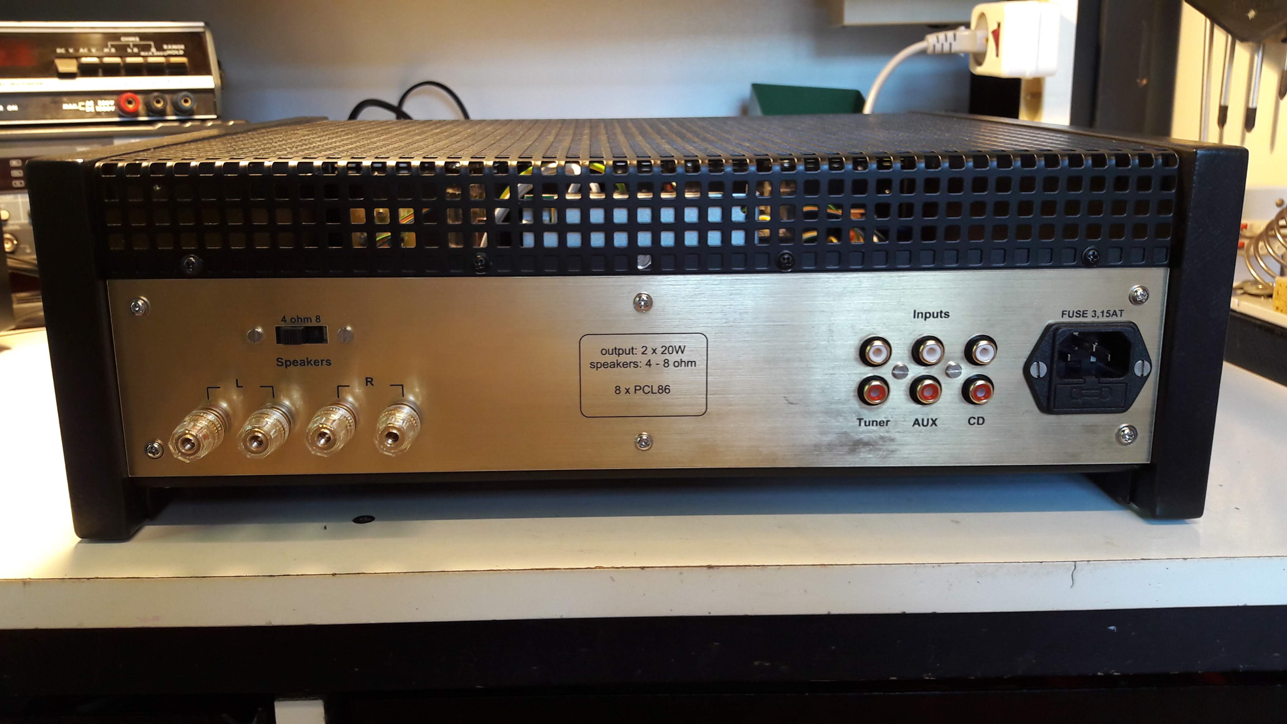

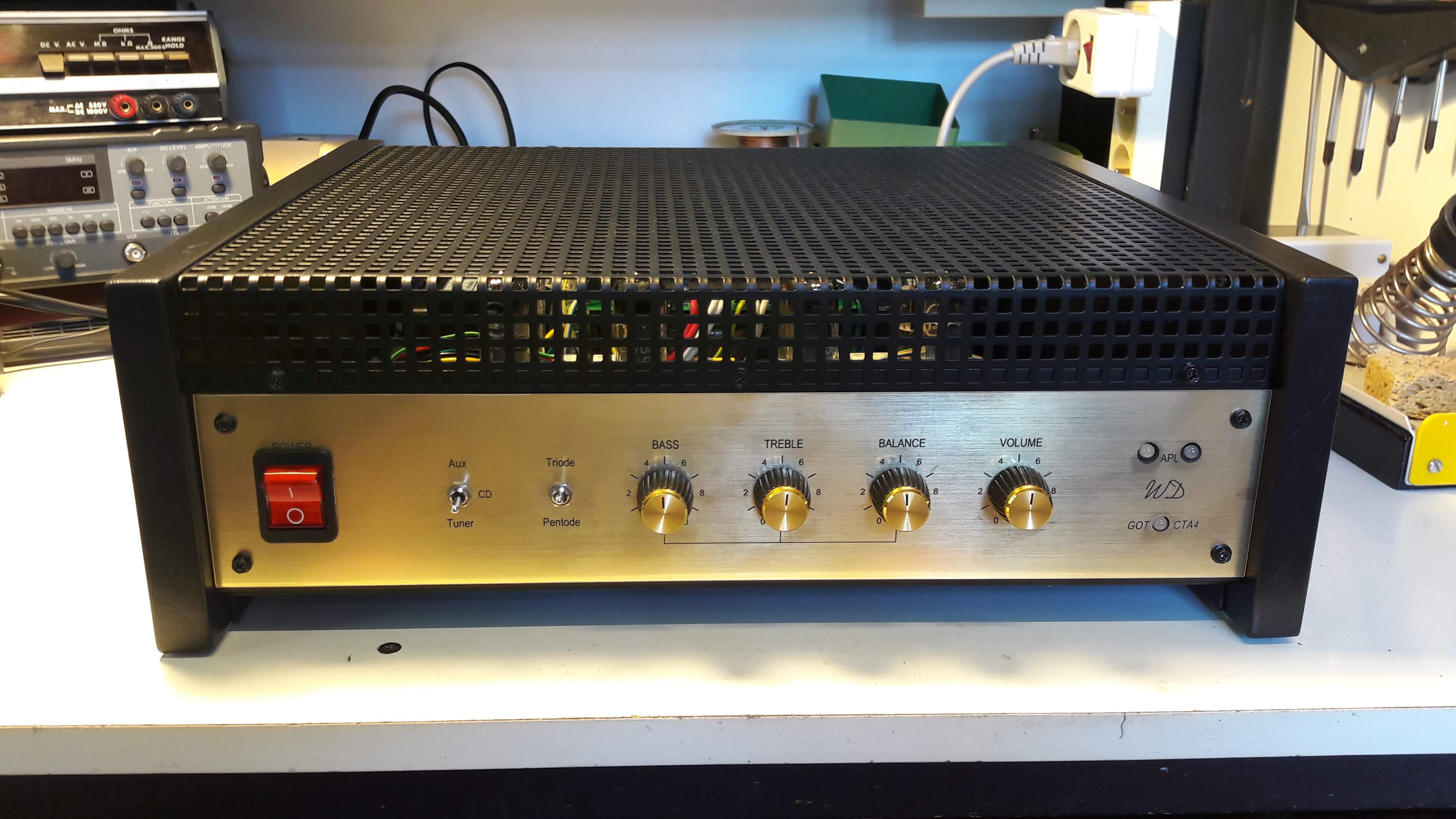

Ziezo, uiteindelijk dan toch nog de versterker kunnen afwerken.

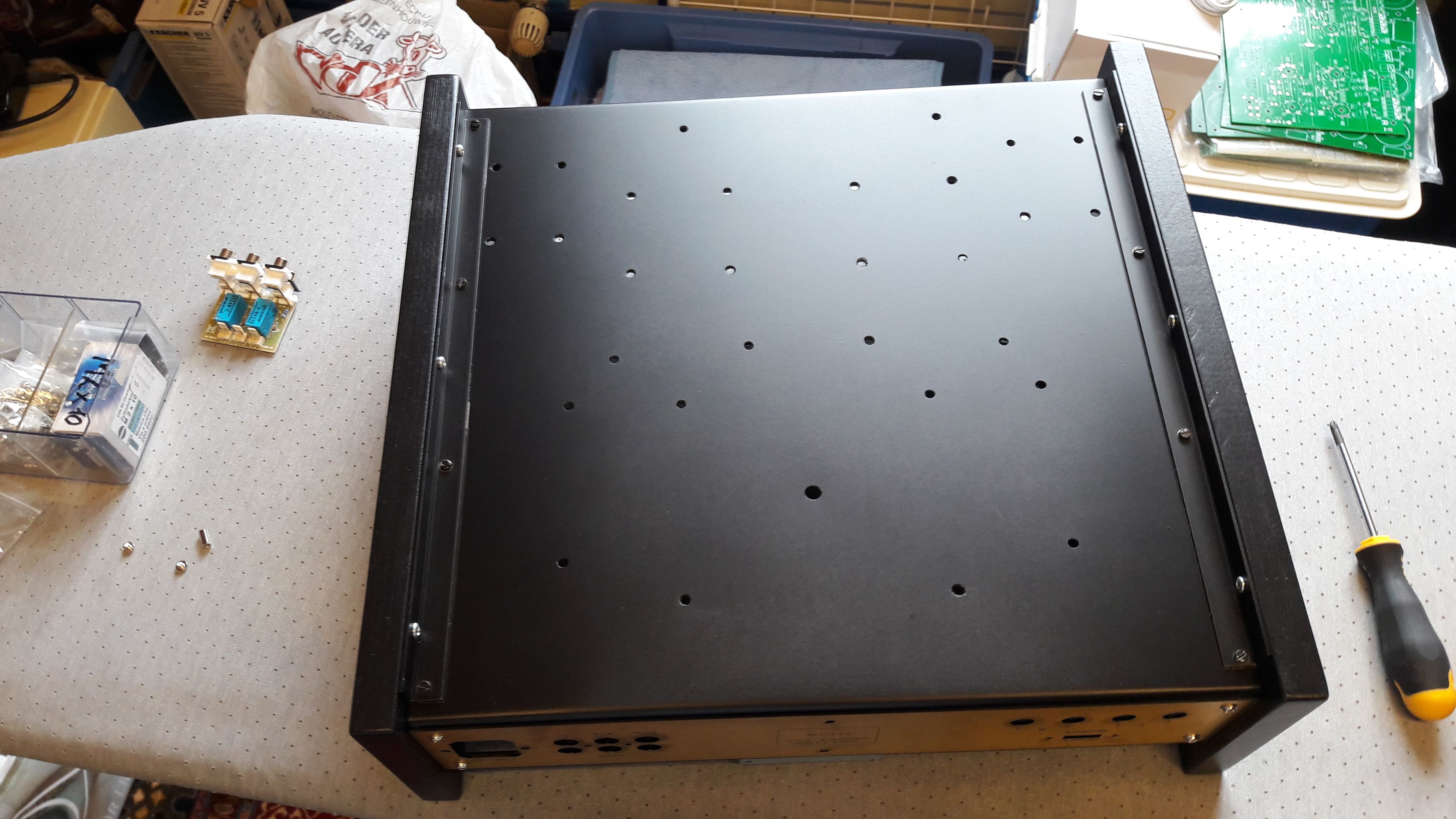

Eerst het chassis gemaakt, geplooid, geboord, waar nodig draad getapt en uiteindelijk enkele laklagen.
Dan de zijpanelen geprepareerd, schuren en randen afronden, primer en eindlagen.
Op elk zijpaneel komen 2 L-profielen van 15x15x2mm: onderaan om het chassis te ondersteunen en te bevestigen, bovenaan om de bovenrooster te ondersteunen.
Het bovenrooster knip en plooi ik altijd laatst, wanneer ik een voormontage van de rest klaar staan heb zodat ik exact de afmetingen heb die nodig zijn: de breedte is geen probleem maar de lengte kan enkele mm afwijken van de theorie omdat een aluminium plaat van 2mm boven en onder plooien, met een eenvoudige plooibank, nooit dezelfde diepte-afmeting oplevert (voor naar achter).
Daarom is het steeds interessant dat de houten zijpanelen voor en achter uitsteken tov het chassis, dat geeft de nodige speling.
Als alles past, terug demonteren en met het hele zootje van de buitenwerkplaats naar binnen voor de eindmontage.
Voor de volledigheid nog even de frequentie- en de vermogenkarakteristiek:
Tot slot:
Deze versterker heeft uiteindelijk een zeer goede klankweergave, mede dankzij de pseudo-CFB door de anode vd eindbuizen via 2M2 terug te koppelen naar het stuurrooster. Dit geeft ongeveer 10% vermogenverlies maar maakt de klank zoveel zuiverder, vooral wat betreft de bassen. Deze worden veel strakker weergegeven zonder "narommelen".
Zou ik deze versterker aanraden om na te bouwen? Neen.
De CTA5.1 heeft wel "maar" 7W" continu uitgangsvermogen maar wel echte CFB, en spotgoedkope UGT's die op de print zijn geïntegreerd zijn en een frequentieweergave hebben van 20Hz - 23kHz.
7W is meer dan voldoende om binnen de huiskamer geen gesprek meer te kunnen voeren, wat waarschijnlijk niet de bedoeling is.
De 13,5W van de CTA4.4 is niet echt hoorbaar luider dan de 7W van CTA5.1 vermits de geluidsdruk logaritmisch oploopt, niet lineair.

Berichtdoor OpaBert » zo 02 jun 2019, 21:56
Weer heel mooi uit gewerkt en samengevat Petje af :goeie:
Gister een bezoek gehad en met 1 Watt geluisterd Je kan niet met elkaar spreken Zo luid is dat
