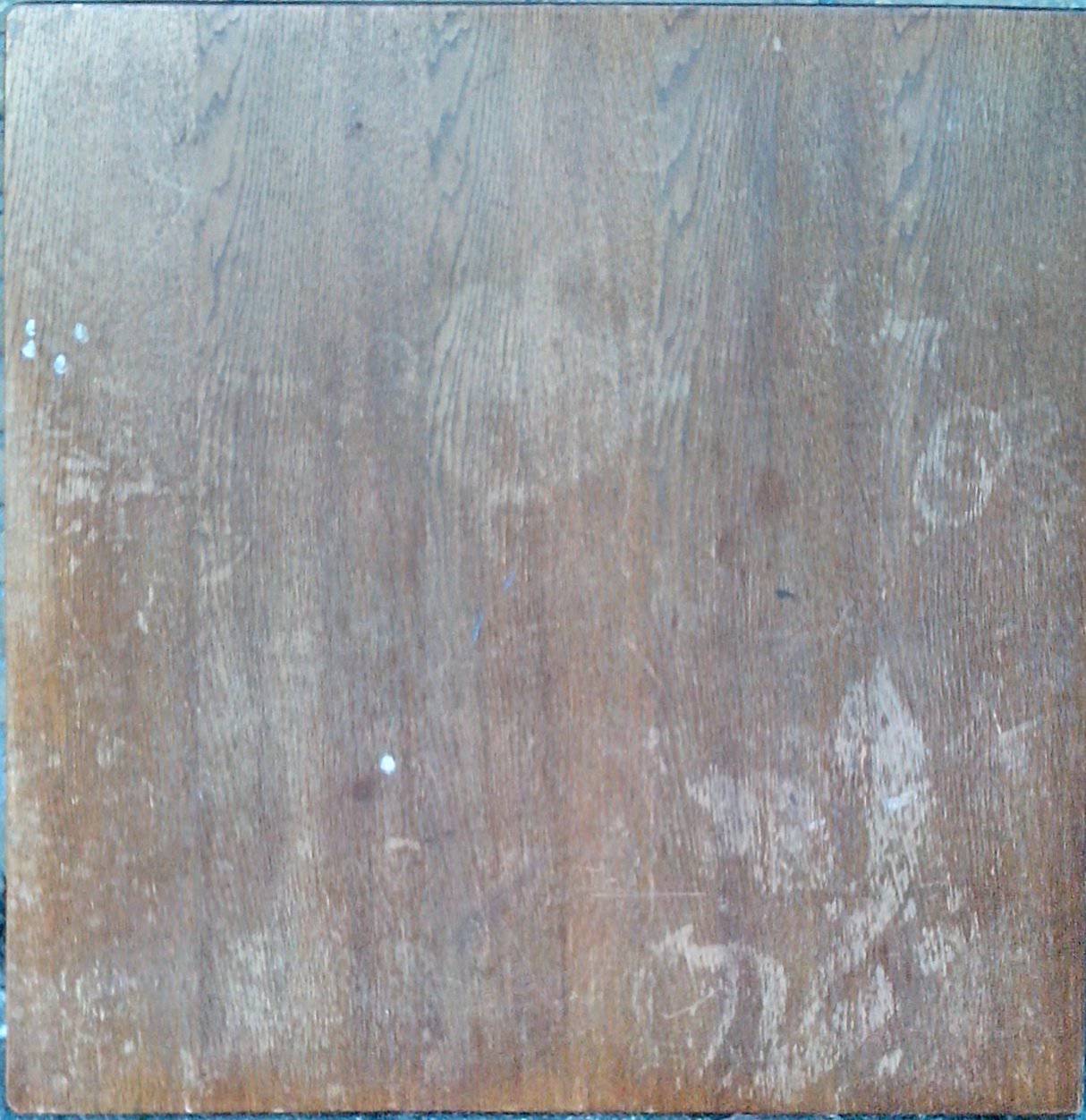

en
ergens zullen nog wel wat filter componenten nodig zijn, en ik sluit niet uit dat er nog een ambient tweeter wordt toegevoegd, maar een paar planken met elk een paar 12" breedbanders is de kern....

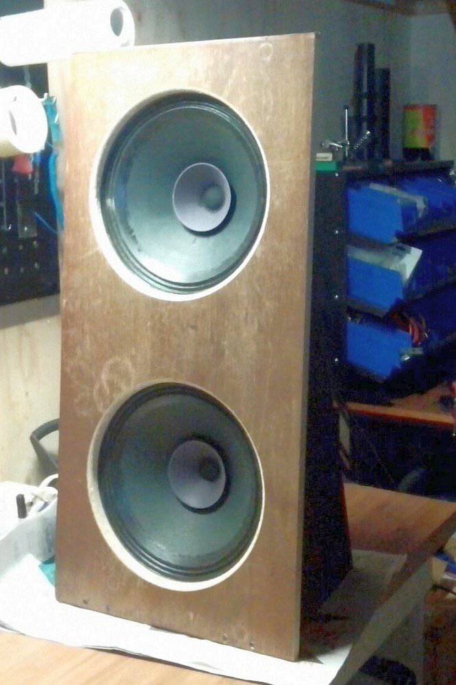

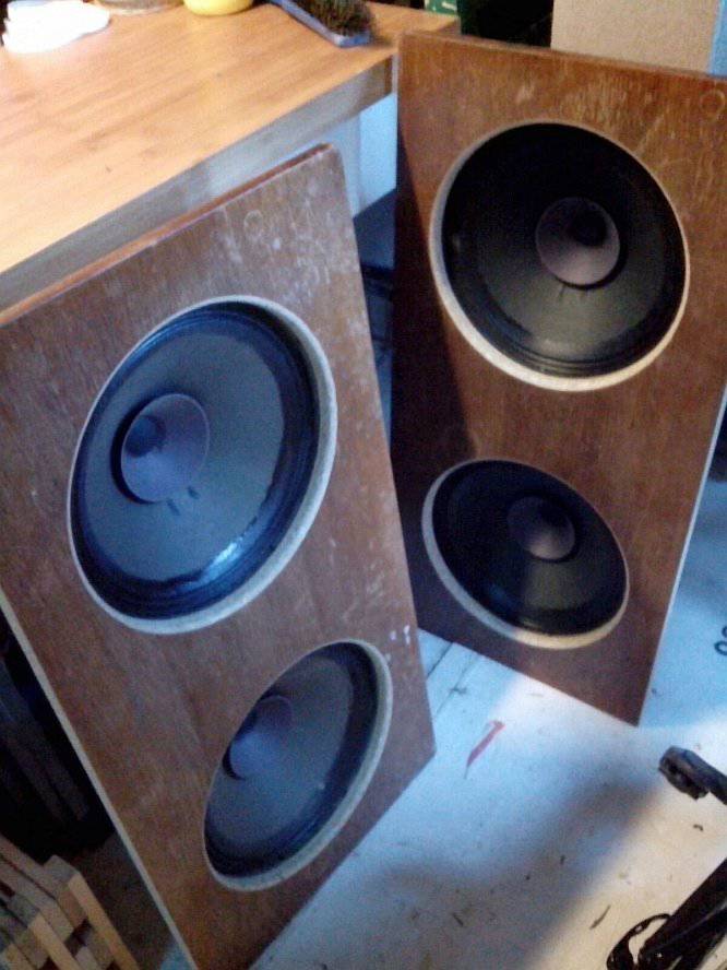

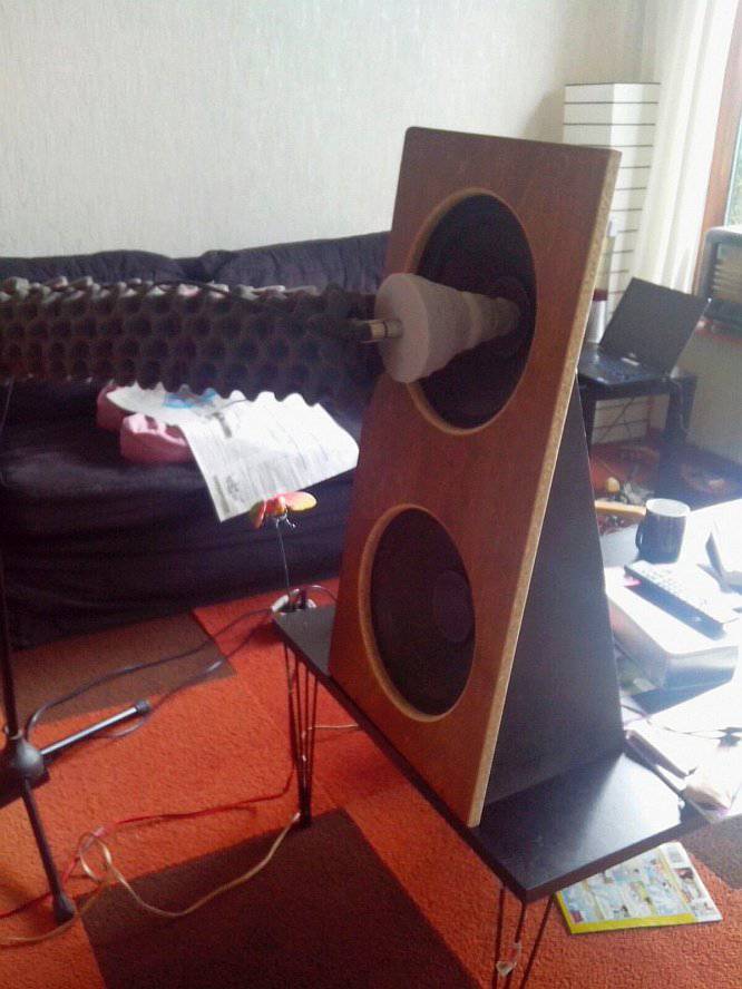

Het hout is op maat gezaagd (tafelblad in 2-en), gaten er in gefreesd en de AD12100/M8's er in geschroefd. toen hadden we dit:

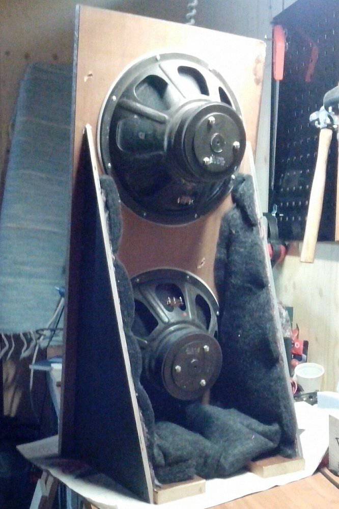

Die bleven vanzichzelf nog niet staan, dus een paar reststukjes hout aan de zijkant en onderkant gedaan, wat demping er op (cloth mat en zwart BAF), met als resultaat:
Na een ruime dag inlaten spelen was het tijd voor....

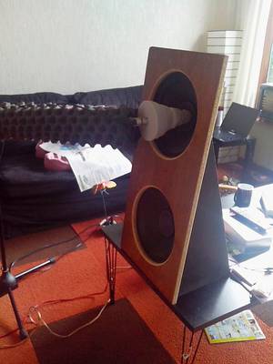

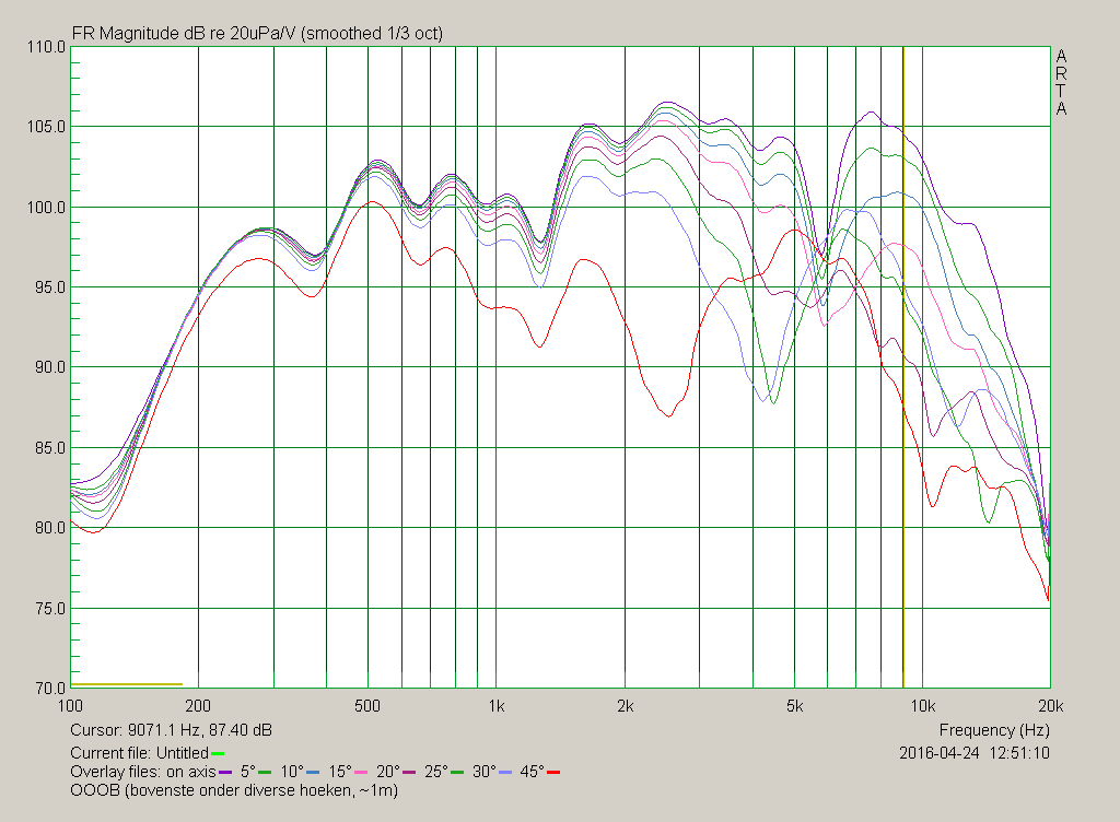

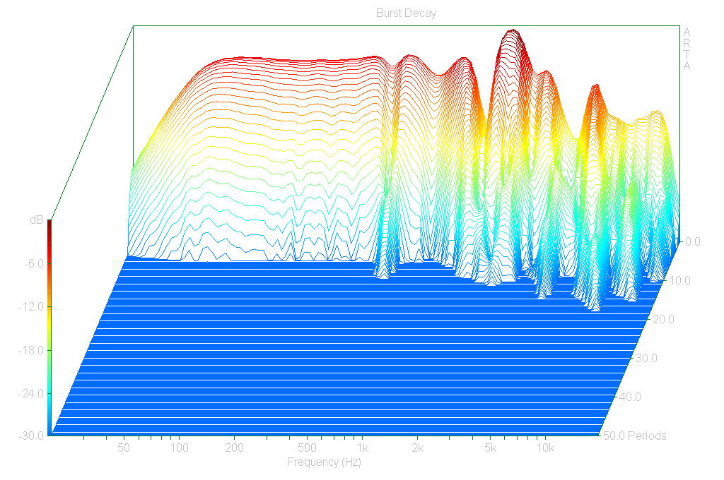

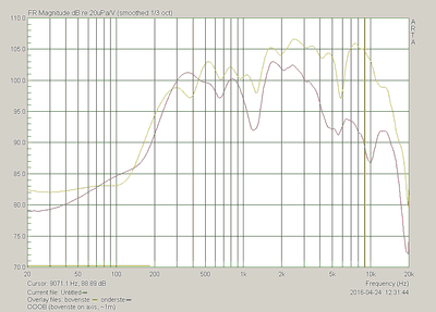

ik heb van beide units zowel een gated meting op ~1m gedaan als een close range meting. die heb ik (met tussenkomst van The Edge) samengevoegd (met het FRD Blender spreadsheet) zodat ik full-range data had waarmee ik aan het filteren kon slaan.
De meetresultaten van de gated meting (boven de 200Hz zinvol):

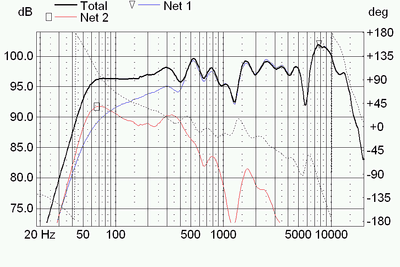

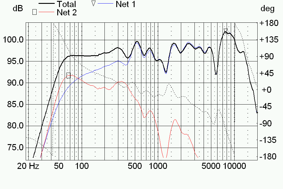

Vervolgens LspCAD aangezwengeld om een filter te simuleren. Ik wil van beide 12"-ers gebruik maken voor het laag, oppervalk is immers door niets anders te vervangen dan meer oppervlak. Het doel is dus een 1½weg filtering, wat goed moet kunnen met 2 brave 8Ω units. Op de onderste een flinke spoel (ik heb nog en 15mH liggen), en dan de breedbander een nette vlakke response mee te geven door a) de dipool afval beneden de 300Hz te corrigeren b) het hogere midden (>1½kHz) te temmen en c) het hoge hoog op te frissen tot aan 15kHz. 2 RCL kringen (een als sper- en een als zuig-kring) bleken voldoende om het volgende op het scherm te krijgen:
Nu de 2e afbouwen, wat verder met andere projecten en dan maar eens luisteren. Ook zal ik de mogelijkheid maken om een ambient tweeter aan te kunnen sluiten, dat zal zeker in wat gedemptere ruimtes zeer wenselijk zijn. Daar heb ik nog wel een AD160 voor liggen

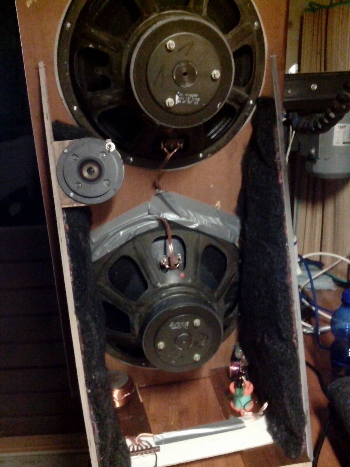

laat ik beginnen met nog wat foto's van de afbouw:

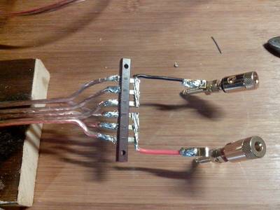

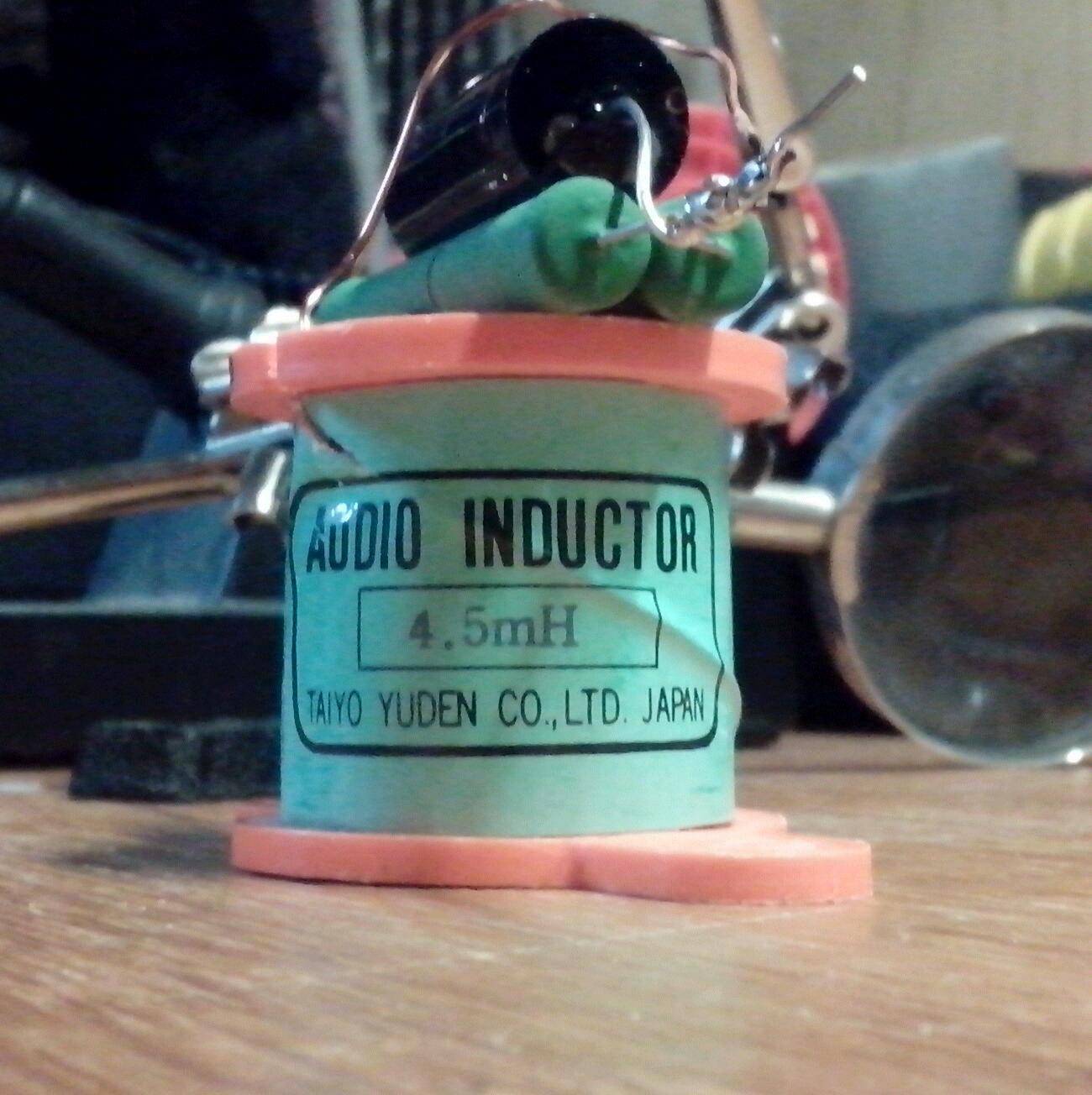

ook voor de andere onderdelen probeer ik zoveel als mogelijk ook vintage te gebruiken:

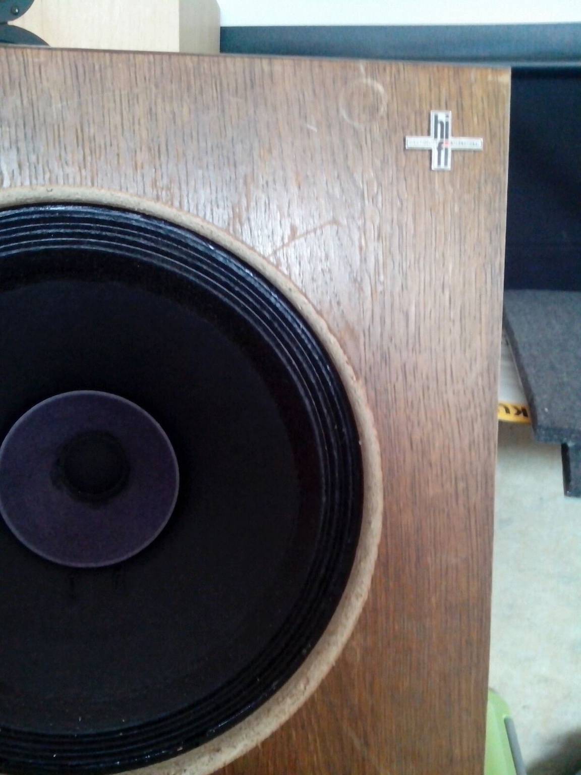

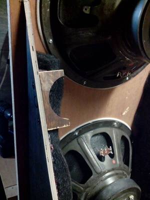

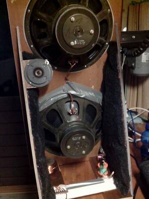

wat er dan vervolgens zo uit ziet:

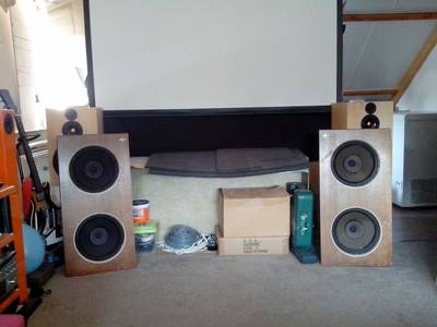

zo, en toen stonden ze op zolder
ik heb goed de tijd genomen om goed te gaan luisteren naar diverse soorten muziek.
Eerst het slechte nieuws: Muse klinkt ook op deze speakers alsof het een oude radio is :lol:
Wat heb ik allemaal geluisterd: eerst begonnen met het (door de spion correct waargenomen) standaard audiofiele repertoire. Vervolgens de afdeling stevig en tot slot orkestraal klassiek werk.
Lang verhaal kort: enorm positief verrast. het gevoel van dat de muzikanten echt aanwezig zijn in de kamer heb ik nog nooit zo goed meegemaakt, ze zitten gewoon voor je als je je ogen sluit. ook zeer verrast door hoe goed de detaillering is van de philipsen, doen echt niet onder voor moderne breedbanders. en dan het grote voordeel boven dat kleine spul van tegenwoordig: deze kunnen dynamiek en groot werk wel aan. of t Metallica of t Concergebouworkest is, het klinkt allemaal prachtig. ook het laag is meer dan prima (onder de 50Hz is t wel afgelopen).
wat een flink stralend oppervlak allemaal niet kan doen voor de beleving :rock:
