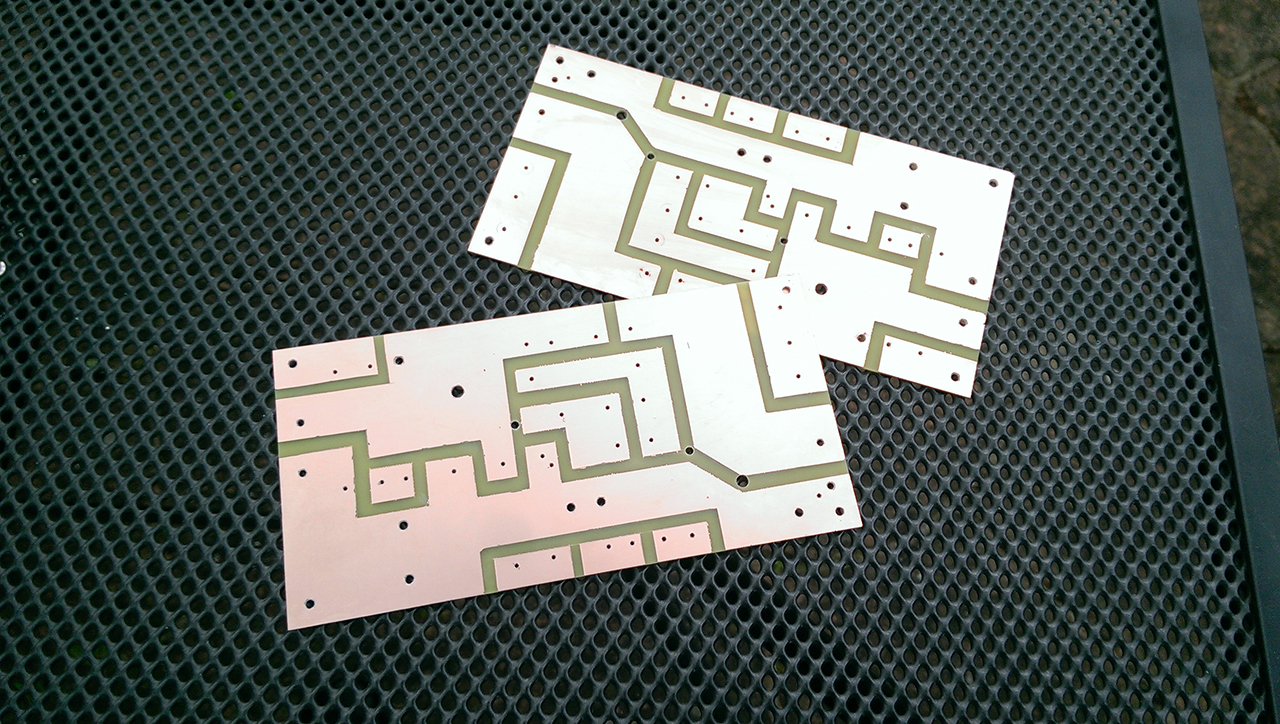

Update !!

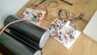

De filters zitten nog zo in elkaar en zo kunnen ze natuurlijk niet mee naar Breda volgende week:

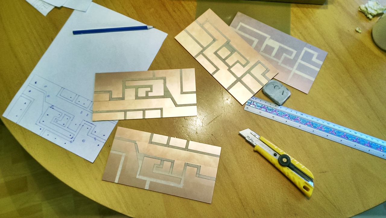

Dus heb ik voortvarend een paar printjes gemaakt voor midden en hoog met behulp van de stenen tijdperk methode schilderstape, naggellak en natriumpersulfaat:
Gaatjes geboord:

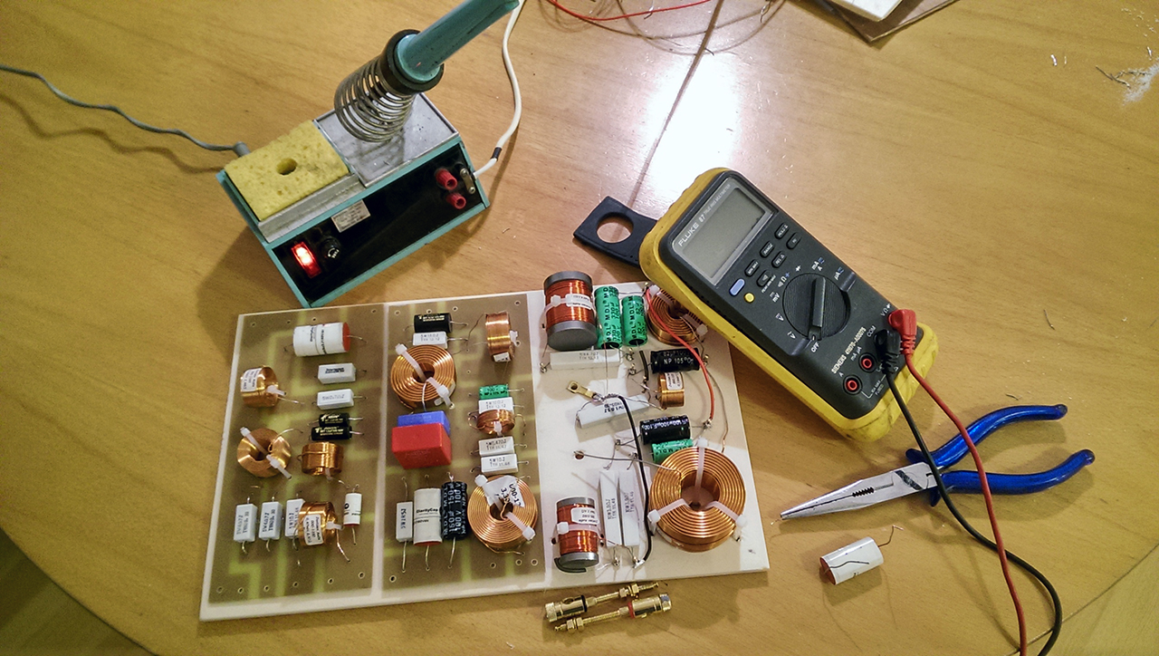

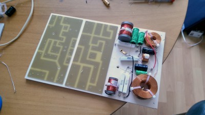

Over het filter van de woofer heb ik nog even nagedacht. Dat paste dus niet op zo'n printje van 20 bij 10. Verder zijn de onderdelen te zwaar om fatsoenlijk op een printje te zetten. Verder moeten die printen in de kast allemaal nog aan elkaar geknoopt worden. Dus heb ik besloten die hard-wired op een plankje te maken (soldeerpunten zijn messing spijkertjes). De printjes voor midden en hoog komen dan ook op dat plankje. Dat plankje meet 21 bij 36 cm. De kast is intern 23 cm breed, dus dat kan net. Ik kan dan de verbindingen strak houden en de plank integraal in de kast plaatsen.
De aansluitterminals steken aan de binnenkant door de plank heen en de onderdelen zitten al direct aan de aansluitlippen gesoldeerd.
Vandaag de eerste printen bestukt:
Morgen begin ik aan het het andere kanaal.
