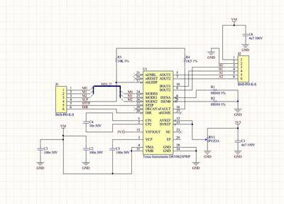

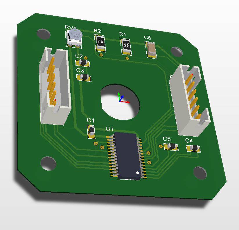

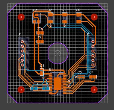

Altium is een professioneel simulatie, schema teken en pcb ontwerp pakket dat de laatste jaren flink aan de weg timmert. Interessant voor de hobbyist is dat er een gratis 'light' versie uitgekomen is onder de naam CircuitMaker. Ik heb het geprobeerd en het is erg goed, alle functies om printen (zoals wij dit voornamelijk hier op het forum doen) te kunnen tekenen zit erin. Altium loopt voorop met de 3D visualisatie en mogelijkheden om bv 3D step modellen te kunnen integreren, ook dit zit in CircuitMaker.
Voorbeeldje:
Natuurlijk gaat voor niets de zon op, en dit is ook gelijk een groot nadeel en iets waarvan je je bewust moet zijn: je designs zijn altijd openbaar. Je logt in bij CM en logt daarmee in op een community, je slaat je designs niet lokaal op maar cloud based. Voor toegankelijkheid ben je dus ook weer afhankelijk van CM.
Voor wie dit geen probleem vindt, probeer het eens, los van bovenstaand groot nadeel was ik er aangenaam door verrast:
http://www.circuitmaker.com/#why_circuitmaker (Er zit een library bij als je even snel wat wil proberen, zoals vaker gezegd wees op je hoede met het gebruik van aangeleverde libraries!!)
