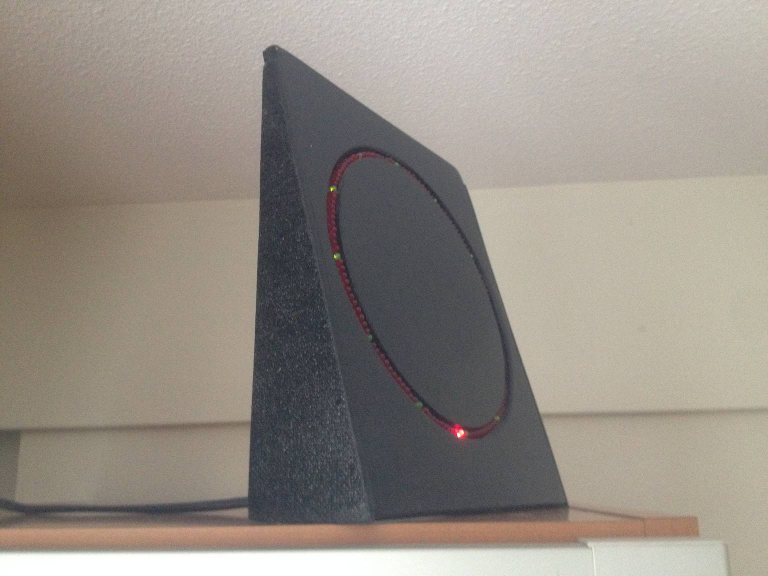

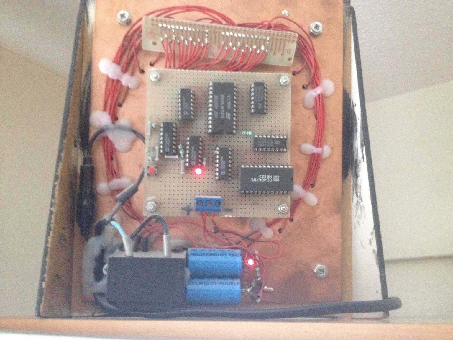

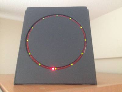

Heb m'n hobbykamer opgeruimd en uitgemest, en kwam wat oude bouwsels tegen. Misschien wel aardig, de net als ik bejaarde bouwers hier hebben vast nog wel het eea op de plank liggen ...
Ik trap af. Een klokje dat ooit in Elektuur heeft gestaan als ik me dat goed herinner, waarschijnlijk 25 jaar of ouder schat ik :shock: Groene led voor de hele uren die wat feller brandt als het ook een heel uur is, en een rode led voor de 5 minuten. Was geloof ik gek op smeltlijm :lol:

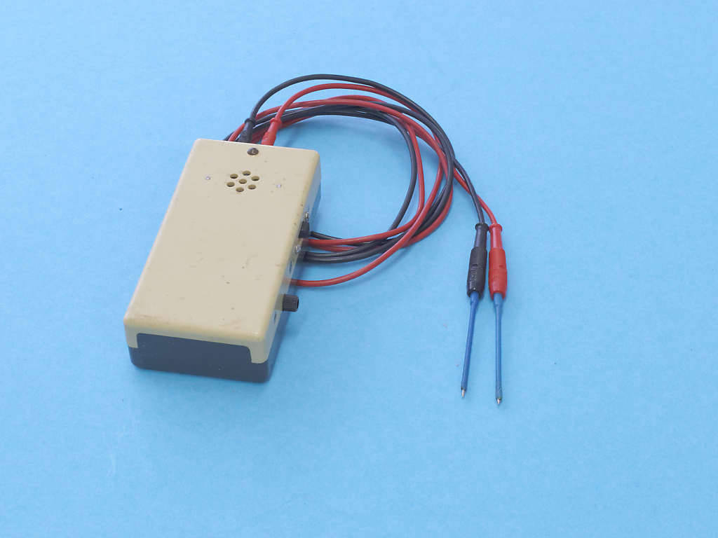

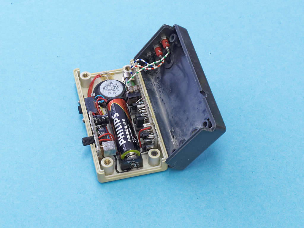

Hier een oud ding wat eigenlijk onmisbaar is en ik tijdens mijn studietijd even in elkaar geknutseld heb. Maar hij wordt nog dagelijks gebruikt!
Het is een z.g.n. "Buzzbox", een watte? :lol: Het produceert een 1 kHz toon bij een weerstand van kleiner dan 1 ohm en de toon zakt naar 100 Hz bij 10 ohm. Ideaal om printen en van alles en nog wat door te piepen. Zit natuurlijk tegenwoordig ook in een DVM maar dit is vele malen handiger en duidelijker. Voordeel: Batterijtje gaat jaren mee (als het niet vanzelf leegloopt) en doet het dus altijd als je het nodig hebt. Was geïnspireerd op een commercieel ding wat "Testofon" heet. Is nog steeds te koop voor, wel ja, rond de €100 - €150 :shock:

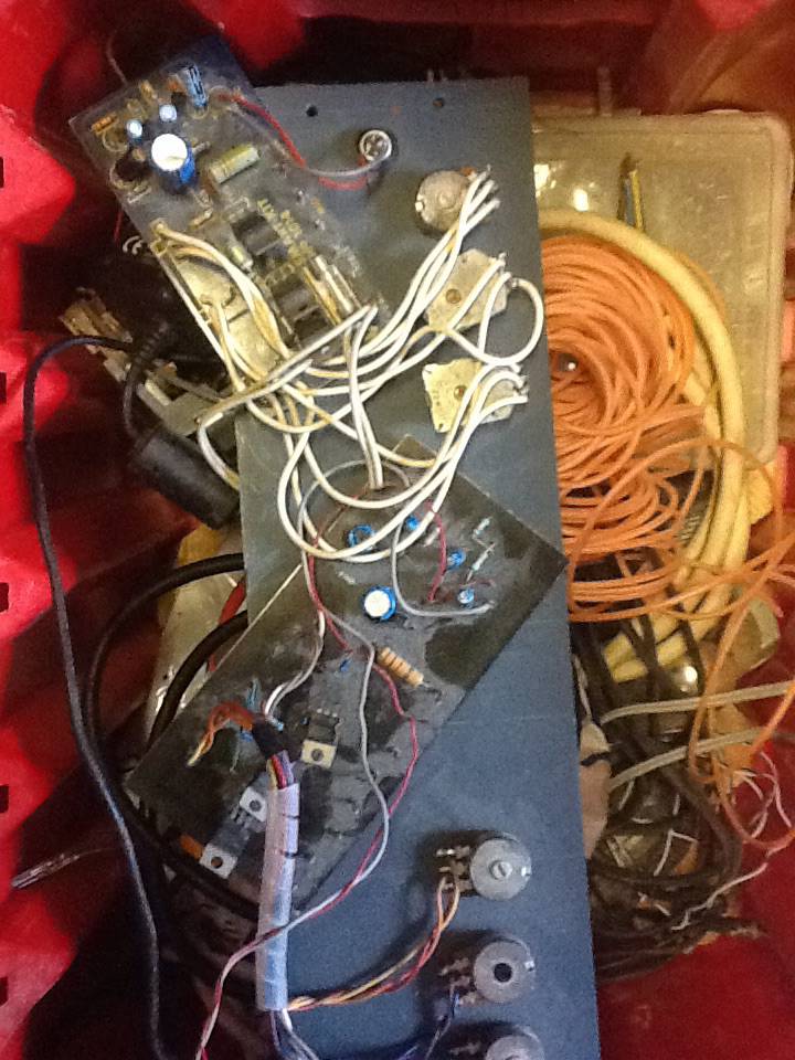

Ik heb vroeger(1994) een licht orgel gemaakt.
Dit is wat er van over is nu....
Dit weekend zal ik een oude voeding van dezelfde periode opzoeken...
Foto en info komt later nog wel....

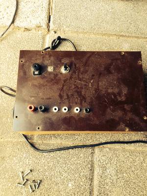

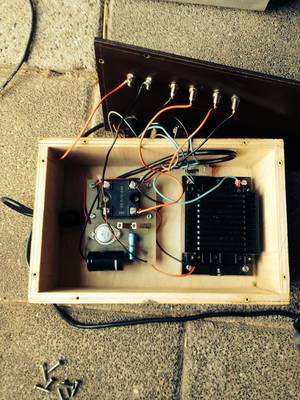

En nu de oude voeding...
Hier zit een schakeling in rond de 2n5301.
Verder een 8v beltrafo en een veel te zware gelijkrichter.
Deze gaat in mijn nieuwe voeding.

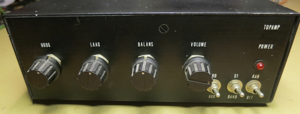

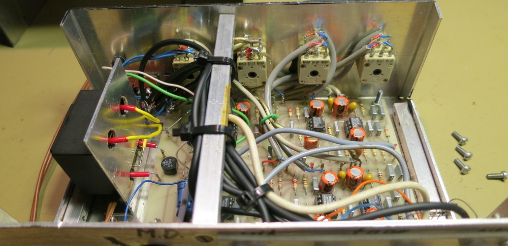

Heb er nog eentje voor dit topic. Was bij m'n ouders vd week, m'n vader gaf me dit kastje terug. Ooit eens aan hem geleend, was het bestaan ervan eigenlijk vergeten.
Het is een voorversterker met toonregeling, en een platenspeler voorversterker. Hij wilde LP's digitaliseren, daarvoor had íe 'm ooit geleend van mij. Nadenkend over hoe oud dit moet zijn kom ik op zeker 30 jaar. Zitten NE5534 opamps in (werden rond die tijd geintroduceerd dacht ik?) en is denk ik een Elektuur ontwerpje.. Ik weet het niet meer. Druk geweest met wrijflettertjes enzo :mrgreen:
In die tijd etste ik nog zelf printen, het ziet er niet uit allemaal, maar werkt nog steeds.
