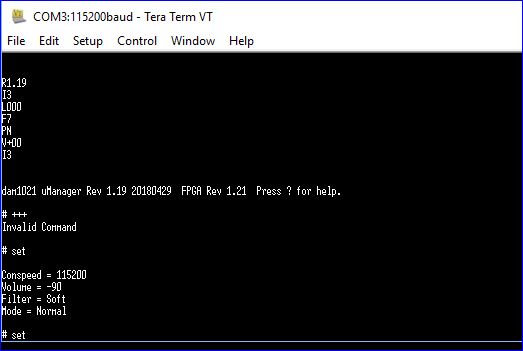

Vandaag de nieuwe firmware (1.21 FPGA) er maar eens in geschoten, wel weer wennen, maar bleek aan de laptop te liggen die er geen zin meer in heeft, lijkt het.
Verschil tussen oud en nieuw is niet hoorbaar, wat technische mankementen blijkbaar opgelost die bij sommige mensen optraden.

Vandaag ook de laatste firmware in de DAM geschoten,moest wel even weer goed lezen hoe. :?
Daarna de DAM opnieuw opgestart en de laatste filters van DIYaudio er in geschoten,,DIYA_1021filt_noDC_v2.skr,,.
De dac weer opgestart en het speelt weer :yeah:
Nu was ik wel vergeten hoe je kunt zien welk filter speelt en hoe je die veranderd :?

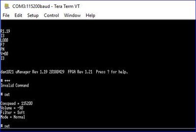

set filter = soft
en dan zie je de reactie
F6
na een "exit" en een opnieuw opstarten zal hij dan een nieuwe filter hebben geladen.

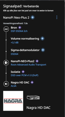

democles schreef:Nieuwe firmware,,incl. DSD support. :D
http://www.soekris.dk/download.html
Ik zat vandaag even te klooien n.a.v. een vraag en dat dan wat verder uitgezocht, had het nog niet eerder gebruikt, maar het kan dus. :lol:
DSD over PCM (DOP)
dCS methode
Er is dus de mogelijkheid de Delta Sigma modus aan te spreken, dus de FPGA en wat ik tot nog toe deed was een conversie naar PCM
Zoals nu blijkt, met ROON dat er meer wegen naar Rome, blijkt bij mij nu. :mrgreen:
En dit gebruikte ik tot nu toe.
Converteer naar PCM
