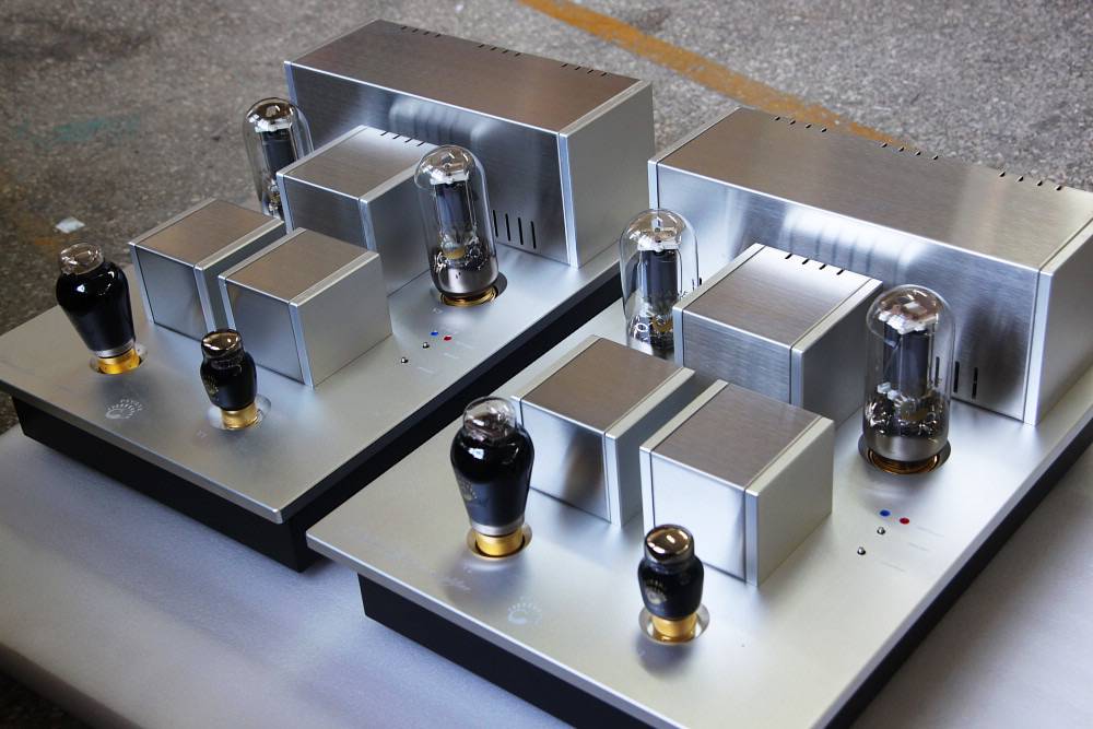

Vriend van mij is bezig met nieuwe eindversterkers. De 845 monoblokken van Psvane. Nu heeft hij een Pass voorversterker met een uitgangsimpedantie van 1000 ohm. De Psvane monoblokken hebben een ingangimpedantie van 300 ohm. Kunnen die samen?
Berichten: 3477
Re: Uitgang- en ingangimpedantie versterkers
Berichtdoor AatV » vr 03 apr 2015, 9:02
300 Ohm lijkt me nogal laag. Destijds was voor studiogebruik 600 Ohm de norm.
Wat betreft die monoblokken; Neem aan dat de spanningsversterking ook door buizen gebeurd. (de eerste buis in het schema dus).
Verwacht dan een ingangsimpedantie van 47 - 100 kOhm. Ik neem aan dat er een schema is?

Grappig, ik zag ze ook ergens staan, en die idioot lage ingangsimpedantie viel me ook al op. Normaal is dat ongeveer 100k of zo.
En ik dacht toch niet dat ik dit soort bakbeesten in een studio ging tegenkomen.
In het ergste geval zou je even de roosterlekweerstand van de eerste trap (6sn7 dacht ik?) vervangen door iets wat meer gepast is. De ingangsimpedantie zal wel daardoor bepaald worden.
Ik begrijp niets van een dergelijke keuze. Welk punt wil Psvane hier mee maken?

Leuk, ik heb al het materiaal voor zo een paar amps hier liggen.
Ook hier aansturing middels interstage trafo door een 300b of 2a3.
Eigenlijk wel een goed idee om parallel SET te doen, zou ook in mijn geval wat betere impedance match geven met mijn 4 ohm speakers.
Misschien eens even aan Tribute vragen hoeveel stroom die amorfe uitgangen van hen mogen hebben.
Aan de nettrafo kant heb ik enorme overkill, zou geen probleem mogen zijn. De grootste bottleneck is hier altijd de 10v/3.25A voor de gloei van de 845.
De fysieke constructie vraagt nogal wat vanwege het gewicht van iets van 40kg trafo ijzer per kant. Ik kijk dan ook trouw mee met de avonturen van Democles. :goeie:
