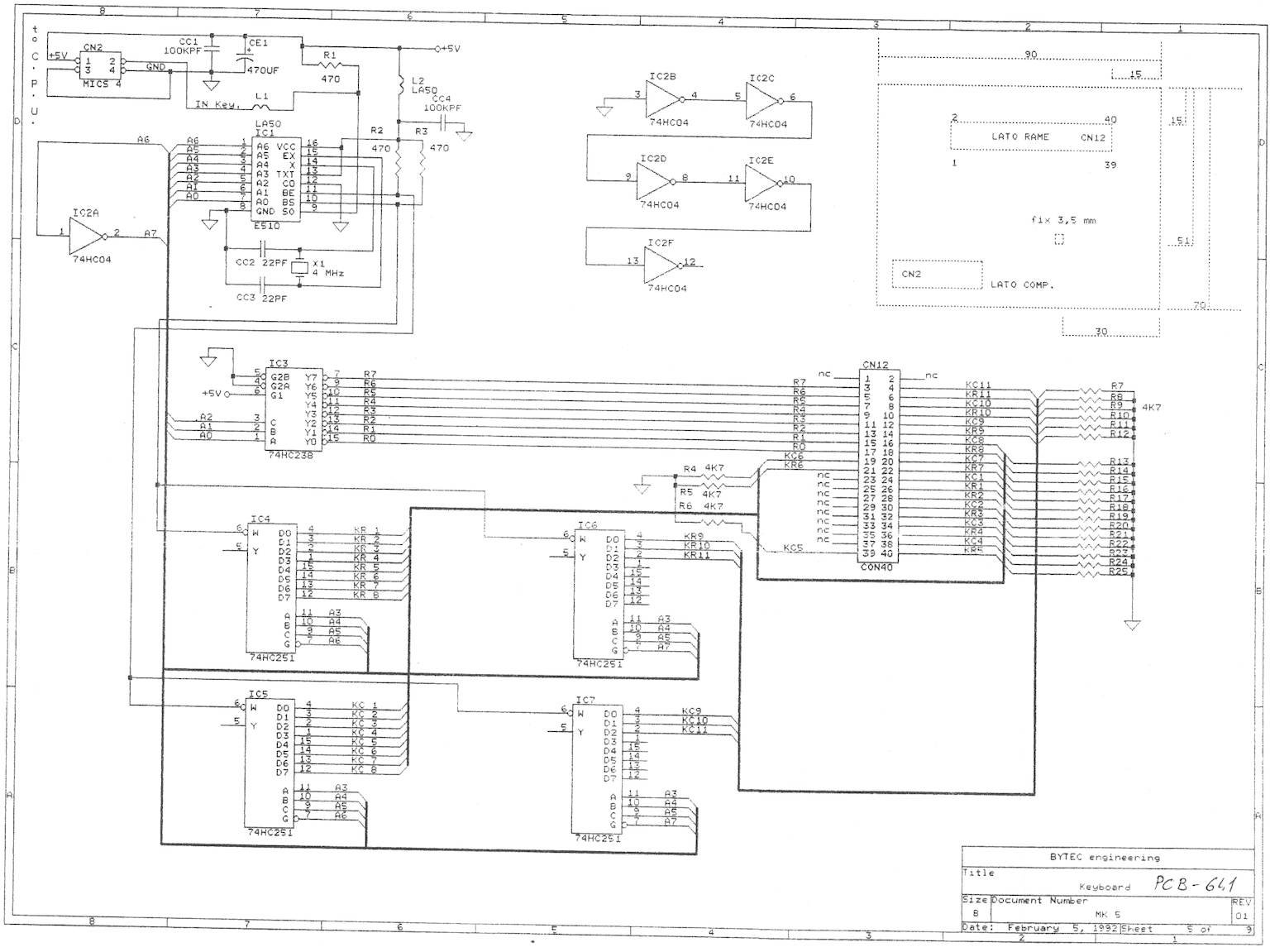

Nu kan ik een klavier overnemen van maar liefst 7,5 oktaaf en die wil ik ombouwen naar MIDI, toetskontakten zijn aanwezig dus ik moet nog een printje maken om het klavier af te scannen en een Midi signaal weg te sturen. In de goede oude tijd bestond het IC E510 die deze taak perfect deed, nu niet meer te vinden maar er zijn alternatieven, zo heb ik al een PIC processortje en daarvoor de code gevonden. Het leuke is ook dat deze meerdere velocity curves kent die je met een schakelaar kan instellen, wat ik wel mis is een pitchbender.
Er zijn natuurlijk nog meer opties te bedenken, heeft iemand nog ideeën? dan zijn die welkom natuurlijk.
van deze site heb ik wat interessante info gevonden
http://www.reocities.com/JDPetkov/Hardw ... mkcv96.htm
plaatje van het keyboard
Nog een link naar interessante info, het betreft hier hetzelfde klavier.
http://johnp.net/projects/lmk3+/

Als ik dat schema zo bekijk, zou zeggen voor 88 toetsen.Maar eh 7,6 x 12 + 90 ?wee kwijt :? .
Waarvoor dient die Key-in links-boven ?
Er wordt een 74HC04 ingezet voor één van de zes die erin zitten :(

klavier is 88 toetsen dus dat klopt, dat 7 en een half octaaf is een ruim begrip, is eigenlijk 7 octaaf plus wat extra toesten.
4 of 5 octaaf is meestal ook plus een toets extra.
wat die 74HC04 betreft... er geldt een SMD verbod in dit project.

Mr Tube schreef:wat die 74HC04 betreft... er geldt een SMD verbod in dit project.
Zo klein en moeilijk is zo'n chipje toch ook niet :? ,middelste pootje aan de niet gebruikte hoek en dan zitten de 4 aansluitingen mooi uit elkaar
Die CN2 met IN_Key. ,is dat voor MIDI ? Dat gaat toch met een optocoupler :think:

Opto coupler is buiten de print, er komt trouwens nog een MIDI merger tussen.
zo kan ik zaken als aftertouch en Pitchbender met een andere processor sturen, of de Pitchbender enzo regelt zelf de merging zoals het eerder genoemde module.
De uitgang met Opto komt in elk geval daarachter.

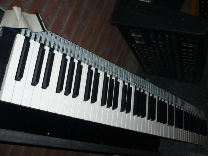

Gisteravond het klavier opgehaald dus de eerste stappen kunnen gezet worden, het is een exemplaar van het merk Fatar dat redelijk bekend is in het synth wereldje. Het is een erg degelijk klavier met als nadeel het hoge gewicht, toetsen zijn ook gewogen (lees verzwaard) en dat speelt erg prettig met een pianofeel.

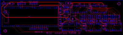

Berichtdoor Mr Tube » zo 14 dec 2014, 14:31
Inmiddels een print ontwerp klaar op basis van de MIDIbox KB, ik vond dit zelf wel de mooiste oplossing omdat het via de USB poort of Midi in/out volledig configureerbaar is. Normaal zit dit op twee printen omdat je daar nog een hoop andere dingen mee kan doen maar daar zit teveel spul op wat ik niet gebruik, verder zijn de aansluitingen verschillend zodat er ook nog een verloop print nodig is. Dan maar een nieuwe print maken mat alles in een.
Er zit nog een groundplane op maar die heb voor het overzicht even uitgezet.

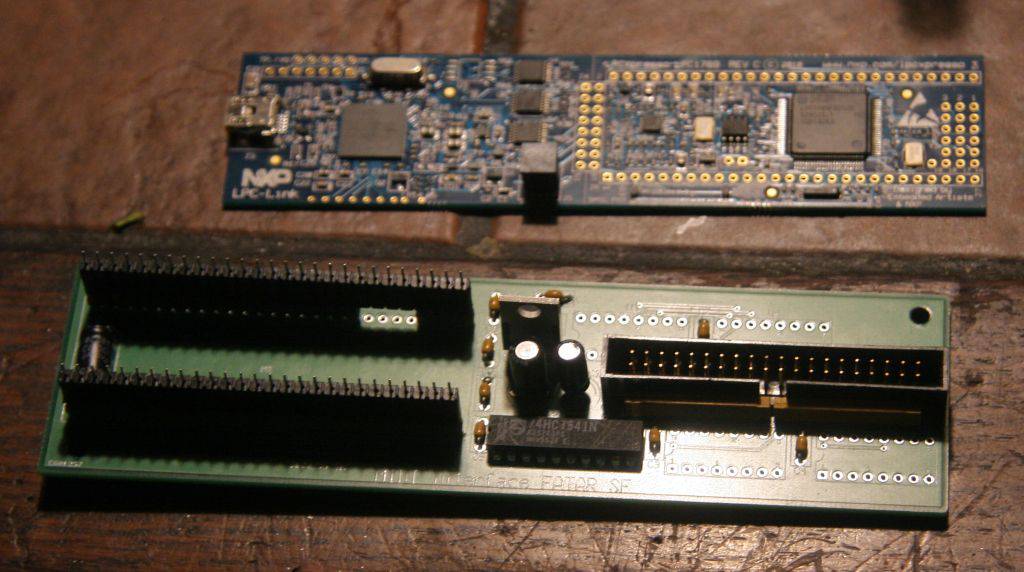

Print binnengekomen, controllerboard binnengekomen, en nu nog wachten op een paar onderdelen van dick best die ik volgende week verwacht
De controllerprint moet nu nog in twee gebroken worden want het linker deel is niet meer nodig, de bootloader is inmiddels geladen en daar was het linkerdeel ook voor nodig. De rest van de software kan via de eigen USB poort worden geprogrammeerd, dit gebeurt pas als ik de print helemaal klaar heb en ook de voeding.
