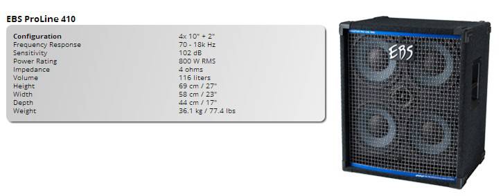

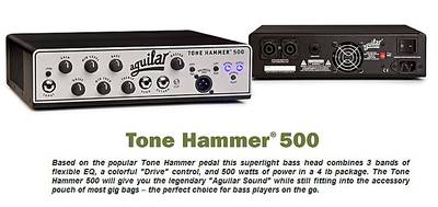

Vriend van mijn dochter speelt basgitaar en wil deze versterker aanschaffen.
Heeft iemand ervaring met 1 van de boxen die hij ook selecteerde, waarom de ene een beter keuze is dan de andere?
Dank!
http://www.ebssweden.com/content/proline.php -->410

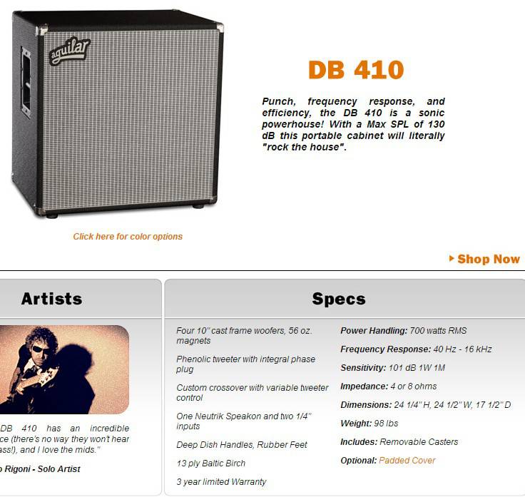

http://www.aguilaramp.com/products_cabinets_db410.htm

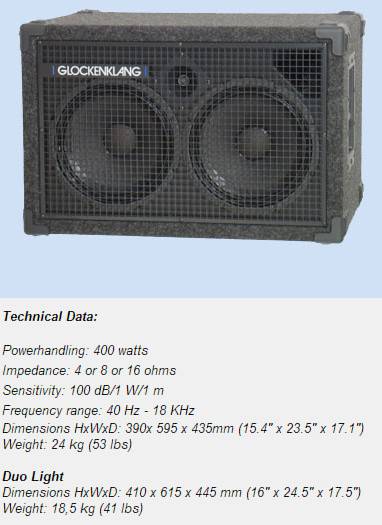

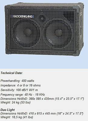

http://www.glockenklang.de/en/products/ ... s_bass.htm
Van deze dan 2 stuks

Geen ervaring met deze speakers, maar het zijn alle drie gerenommeerde merken dus daar zal het niet aan liggen. Mijn advies: versterker kopen en dan de kasten uitproberen (bij bassmatters.nl bv, deze heeft zowel Aguilar als EBS). Een 2*10 is veel sjouwbaarder (?) dan een 4*10. Mocht hij er wekelijks mee moeten slepen kan dit een geldig argument zijn. Ik ben zelf fan van 12" speakers voor bas (ik weet het, dat is een grove generalisering). Ik zou ook wat 2x12's uitproberen (Glockenklang heeft een 2x12 in een light uitvoering van 23,5kg)...

Aan de kwaliteit ligt het niet, dat is topkwaliteit podium materiaal.
De keuze is eerder smaak gebonden, en praktische overwegingen, zoals Rody al aangeeft.

speel zelf bas
1. gewicht
gewicht is echt belangrijk als je je spul mee moet nemen
heb zelf een fearful 15/6/1 gebouwd van greenboy, google maar eens
redelijk licht voor zijn afmetingen
denk dat de 12 inch versie zonder tweeter ook prima kan zijn en dus lichter
speakers met neodymium magneten zijn in het algemeen veel lichter
2. volume/diepgang
hoe hard en diep je wilt, bepaalt hoe klein je minimaal moet gaan
een twee keer 10 inch lijkt mij te weinig
3. advies speaker
ik zou je een fearful adviseren met 12 inch en neo mid
